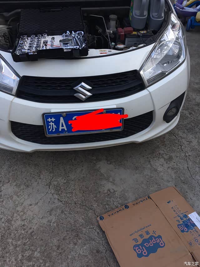

其实我在冬天就发现水温有点低了,我本打算今年过冬天再搞的,哪知这水温低的越来越不像话,甚至还影响了我的怠速,没办法,只能动手,原厂的节温器要40,我买的不是原厂,但这个牌子做好多车子的节温器,我这个才24元,话不多说了,上图

准备开工
