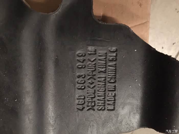

A6L后备箱异味换隔音棉索赔记录,供参考。投诉奥迪质控!

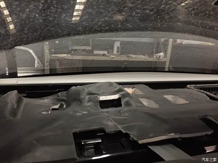

一年多的车,后备箱一直感觉有明显异味,尝试过各种办法,包括把备胎拿出来晒等。没有改善。投诉,然后到4S店检查,定位是后备箱上面音箱隔音棉的问题。见图,最后一张是有问题的隔音棉。40万的车居然用劣质棉,怎么做质控,怎么管理供应商的!!! 只顾着自己捞好处? 顺带赞一下4S店,这次服务还行。有同样问题的车主,赶紧换。
新的隔音棉
换了之后效果
劣质隔音棉!!!
