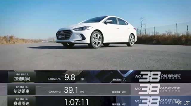

这一点的话,通过一些靠谱的测试也可以得到验证,领动1.6L与1.4T的百公里加速时间都是9.8秒左右

上图为38号测得的领动1.6L百公里 加速 9.8

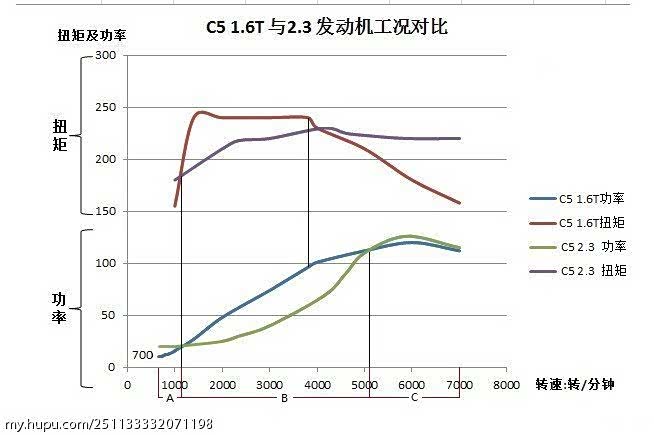

找不到领动的1.6L与1.4T的发动机特性曲线,可以用两个相同马力的PSA 1.6t与2.3L的发动机特性曲线来,感受一下自吸与涡轮的发力特性。
1.6L“动力非常顺畅,油门给多少动力就出来多少,让人喜爱”。因为自然吸气发动机由于结构原因以及发力特性,它们的动力输出是层层递进的,也没有什么“建压”之类的复杂过程,所以你非常容易有踩多少油、动力就出来多少的主观感受。并且,自然吸气发动机一般最大扭矩输出点靠后,所以你会有种怎么往上拉转速,发动机的力道都不散的感觉。
而涡轮发动机,在一定转速后涡轮介入,动力会有个陡增的现象,爽是够爽了,但也有可能会吓你一跳,而且涡轮机过了最大扭矩输出点之后,往往会有种突然泄气的感觉,后段深踩油门没有了越拉转速动力越爽的快感。
很多“普通”的中国驾驶员更喜欢涡轮车的发力特性,因为大家都只是踩1/4到1/3的油门。但是还会有很多老司机,需要车有灵敏动力反馈的人,更喜欢自然吸气发动机的顺畅、持续、线性的感觉。
