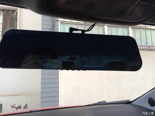

买了行车记录仪,

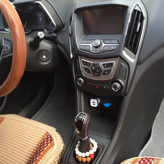

找人装上了,前后高清双摄,可是带一个点烟器电源,走出来很难看
改装前
而且占用了唯一一个点烟器电源,还要再去配一拖二拖三,就是一大堆乱七八糟,我也来改装一下

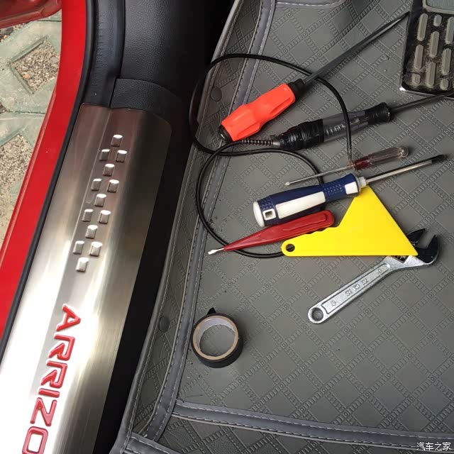

工具一览

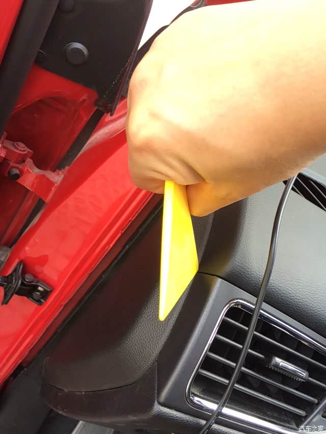

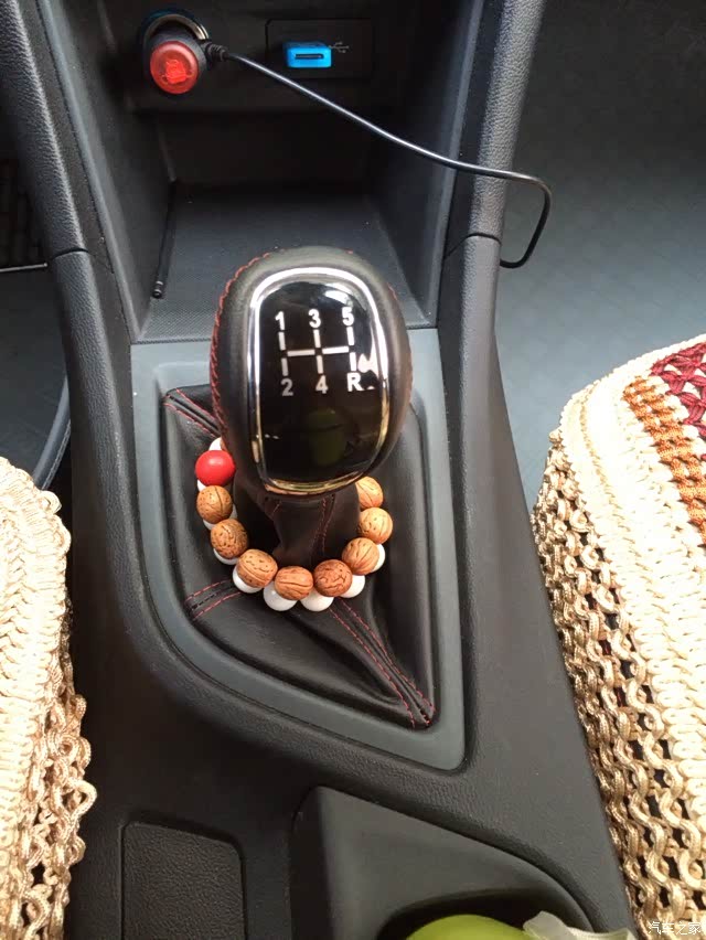

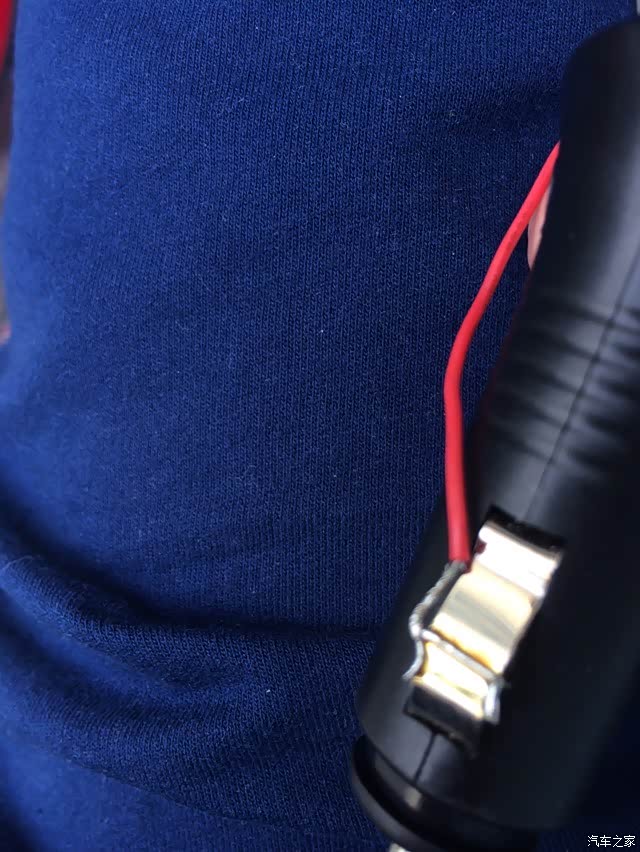

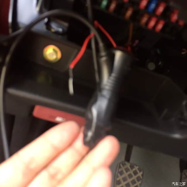

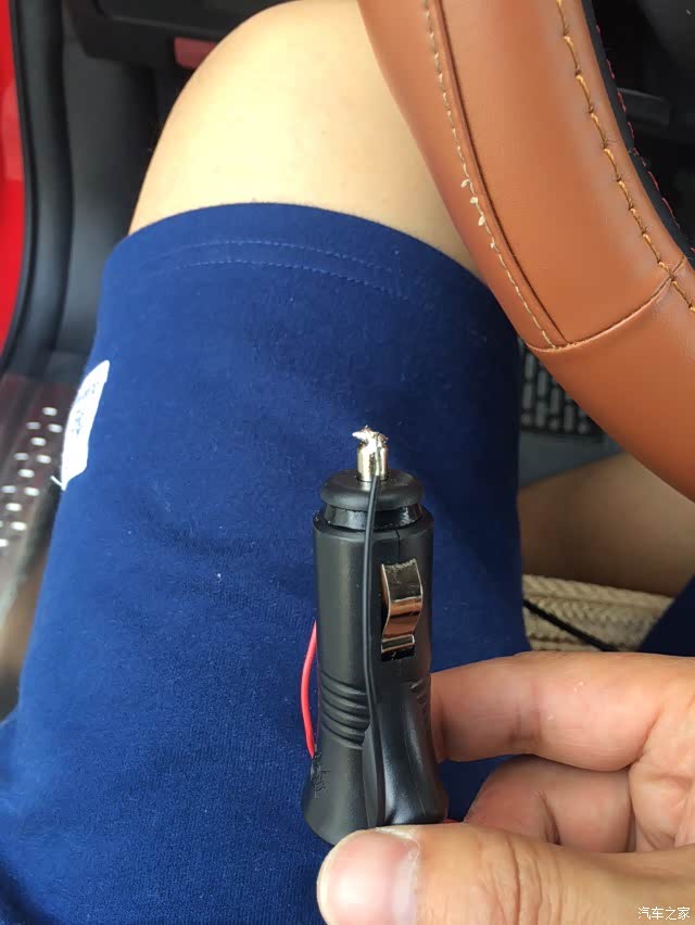

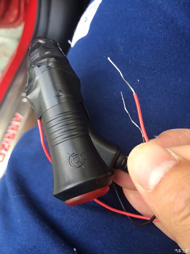

先取出来原来的电源线,挺简单,取下侧板,拉出来就好了,对电源头进行小手术,很多人都花银子去买变压稳压线,我觉得没有必要吧,直接把行车记录仪自带的降压稳压头焊接两根线出来,接保险盒就好了??
焊接两根线出来,中间正极,外侧负极,我线貌似没有用对,红线正极更符合习惯啊,还应该用软的铜芯线,这些细节都麻烦看官忽略吧

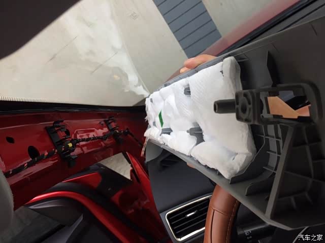

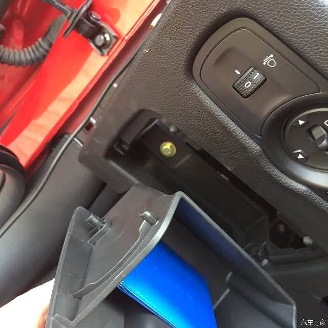

取下这块板,看到隔音棉了…

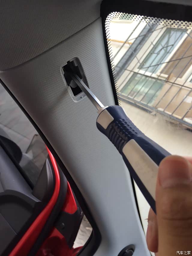

开侧板

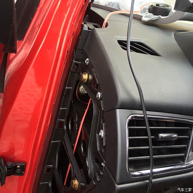

走线

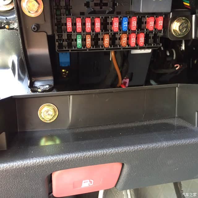

取下抽屉看保险盒
取下侧板,再提起小抽屉,保险盒出来了艾瑞泽5保险盒

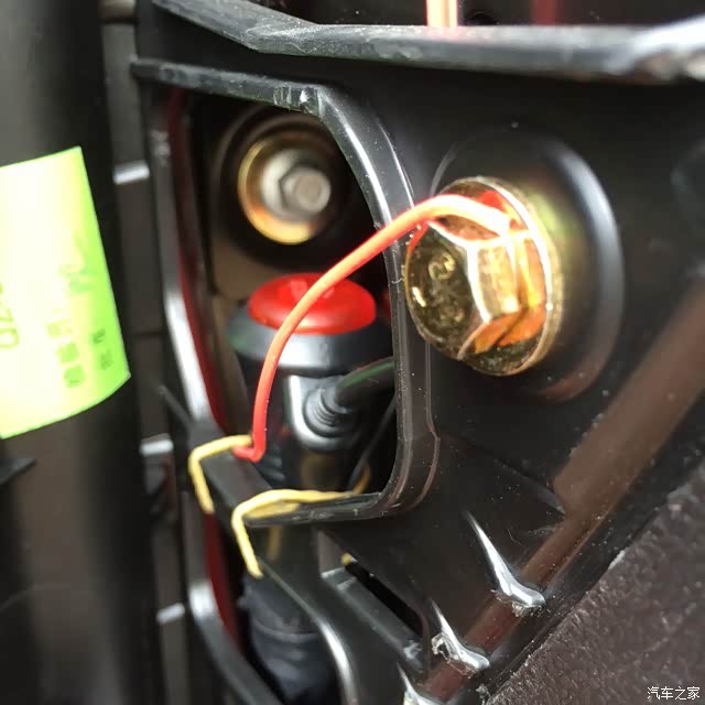

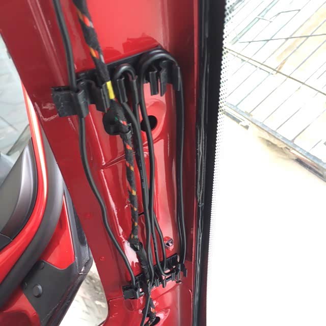

走线,绕好
凌乱的走线
包裹缠绕

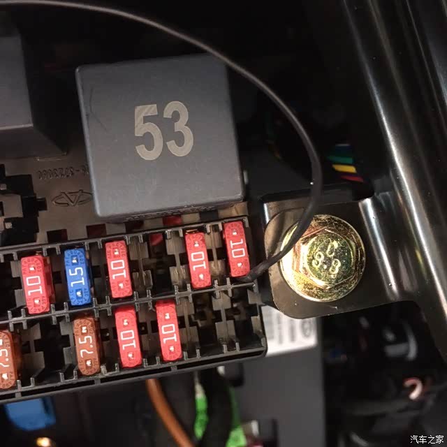

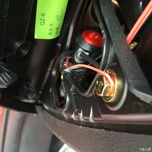

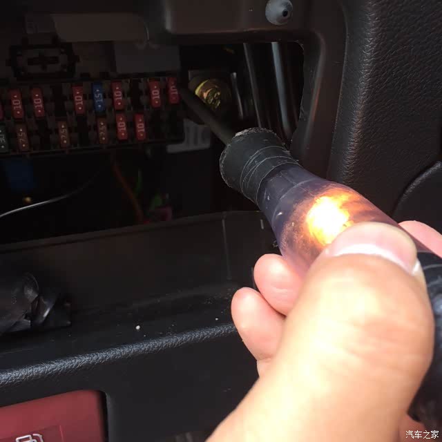

试电中,我要让行车记录仪插钥匙开,拔钥匙断电,不然时间一长了就会亏电,如果天天用车的可以接长电
试电,用一般试电笔也可以…
后来群内好友告诉我,应该接第一排右起第六个保险(含空位)就是蓝色左边那个10A的
下次再改回来吧,接长电,就接最下排右起第三个(含空位)
负极接到螺丝上,然后把那个点烟器电源头固定在这个上面,防止发出异响

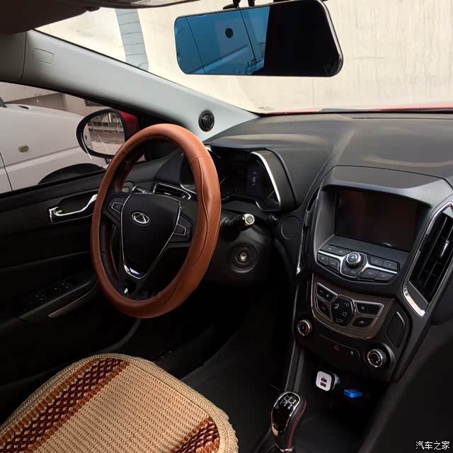

复原,看看多清爽啊
