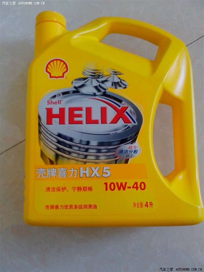

    某东上买了桶黄壳,第一次网购机油,不敢用在拓拓上,(实验好了下次我买美孚一号用拓拓上)我的面包也马上跑了10W公里了,原来一直用红壳15W-40,我们这是105,网上黄壳10W-40才128,差不了多少,也到了冬天了,黄壳低温流动性好.前天下的单子,昨天下午就到货了,不到24小时,速度是没的说。包装也很好。不多说了,上图:

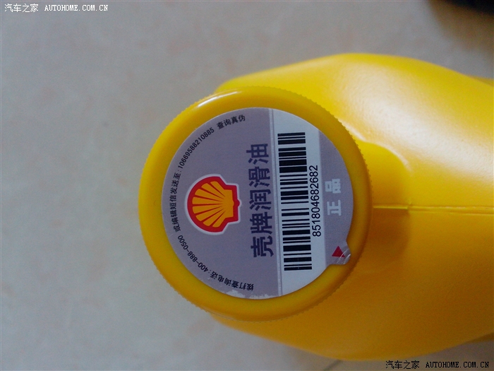

包装很好,应该是正品。

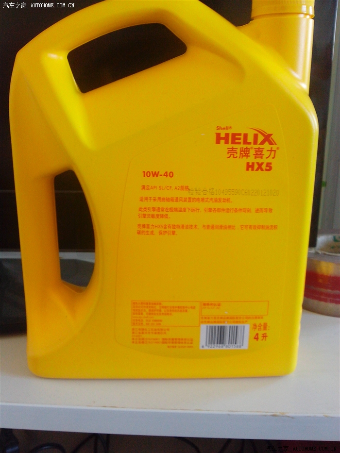

4升的包装呀,量应该很足。

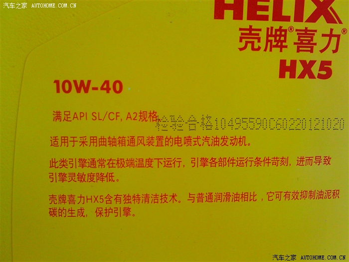

日期是12年10月20日,很新的

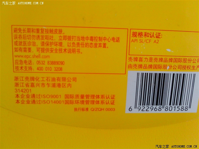

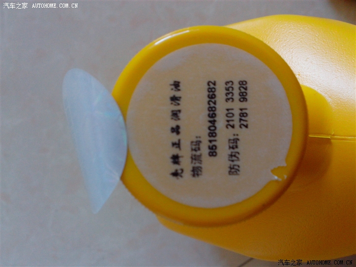

外面的物流码,那个851开头的
和里面的物流码是一样的。

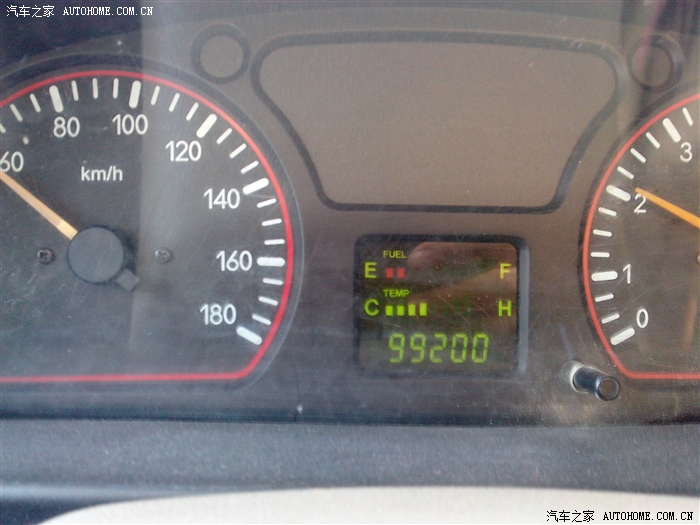

面包车原来用红壳15W-40的,马上10W公里了,也到冬天了,电瓶4年半也一直没换过,原来都是一下点火就着,怕今年太冷不行呀,换点好油过过冬。
浙江出的。

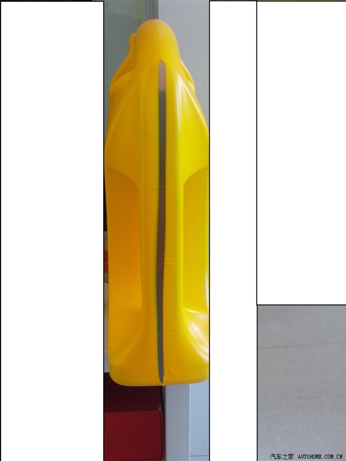

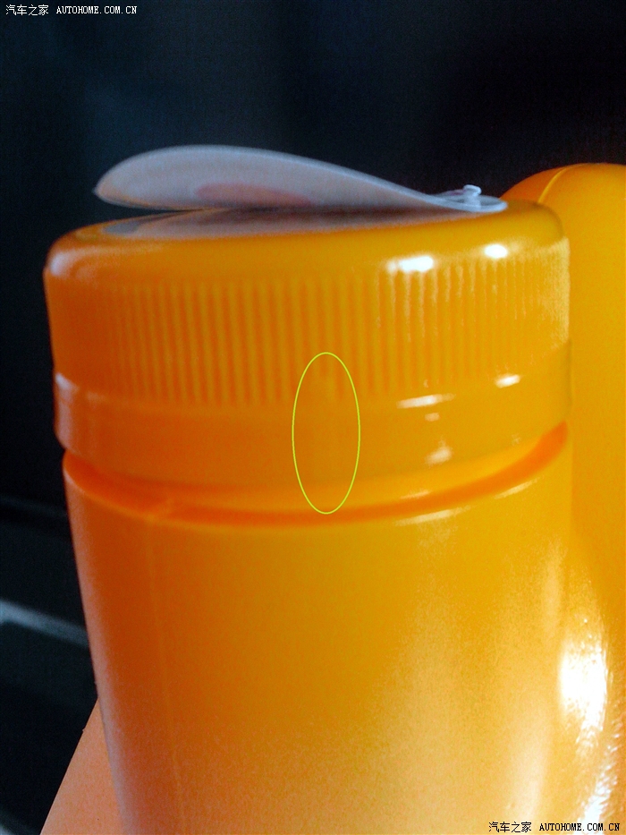

没打开前上图那个绿圈中有个凸状的长方体的条状封,那一面也有一条,证明应该不是回收的桶,应该是正品吧。

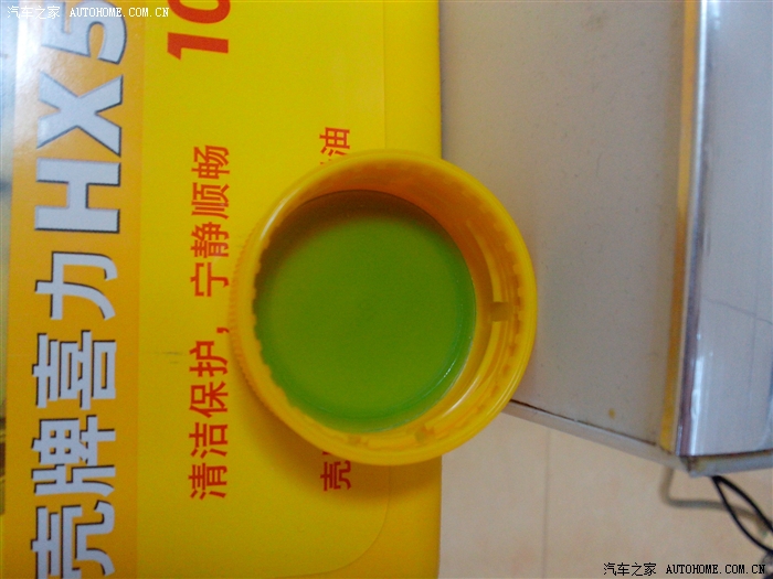

打开后的内盖、做工很精细。
打开后的密封盖,封的很整齐。

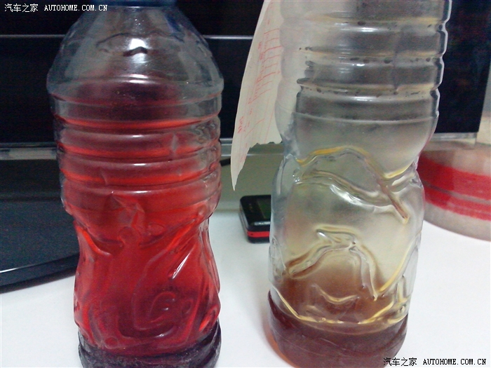

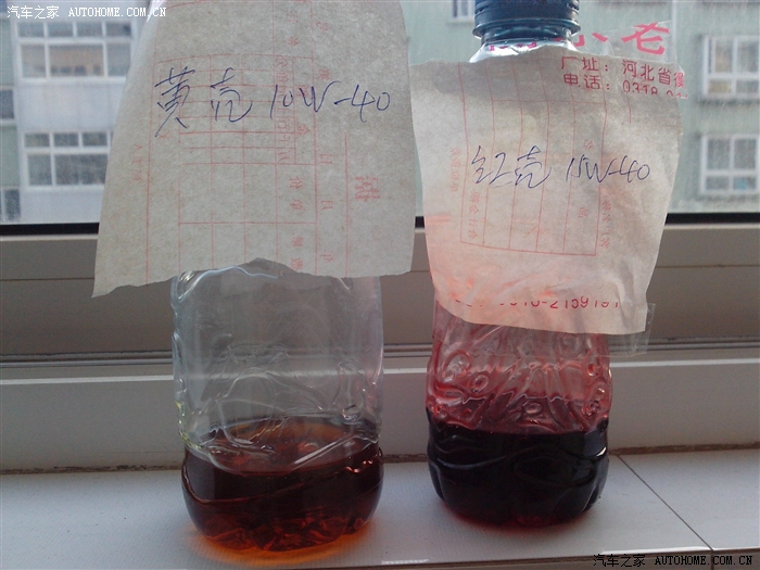

这是倒出来的油,左边是黄壳,右边是上次午间剩下的红壳,难道壳牌就这么分的?红色油是红壳,黄色油是黄壳,那蓝壳是蓝色的吗
没冻前黄壳看着很透亮呀,红的好象就差了点。

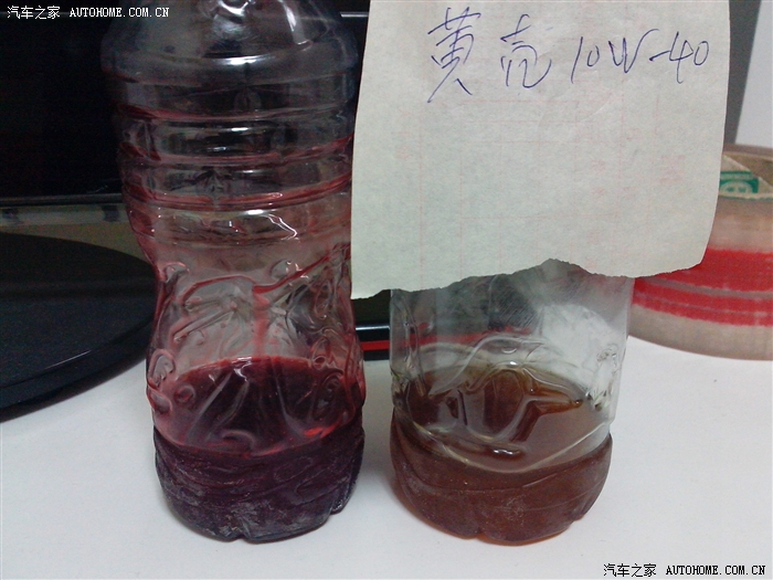

昨天下午4点冻上的,今天早上7点起来取了出来,冻了15个小时,下面是冷冻的后的效果:
颜色明显不透亮了。把他们放倒试一下、

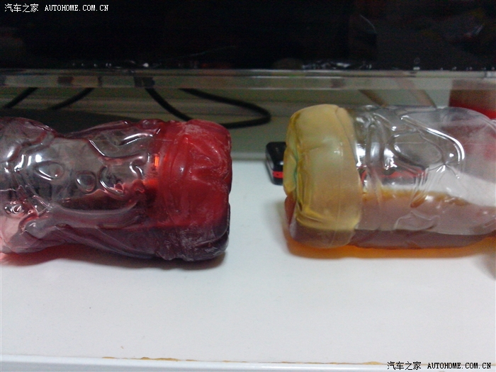

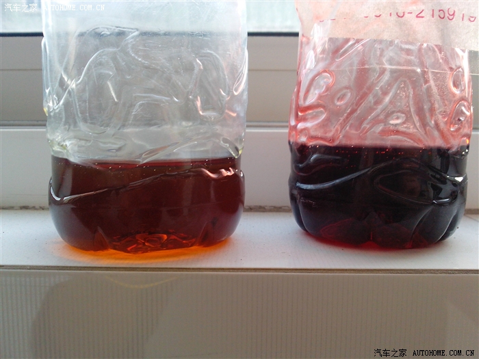

红的明显比黄的流动性差了点,红的才流不到一半,黄色的流到头了,家用冰箱应该是-18度吧,看来红壳在-20度起动还是没问题的。黄壳流动明显好多了,明天换上后试下有没有效果、
这是立起来后的效果,瓶壁上一会黄壳就没什么了,红壳还粘着好多呀,红壳流动性是要差一点的,贵20多元看来没白花。按这个效果拓拓在我们河北这用黄壳应该也是可以的,但是黄壳为什么没有5W-30的型号呢?

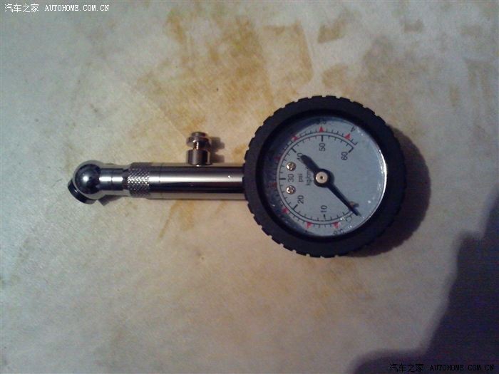

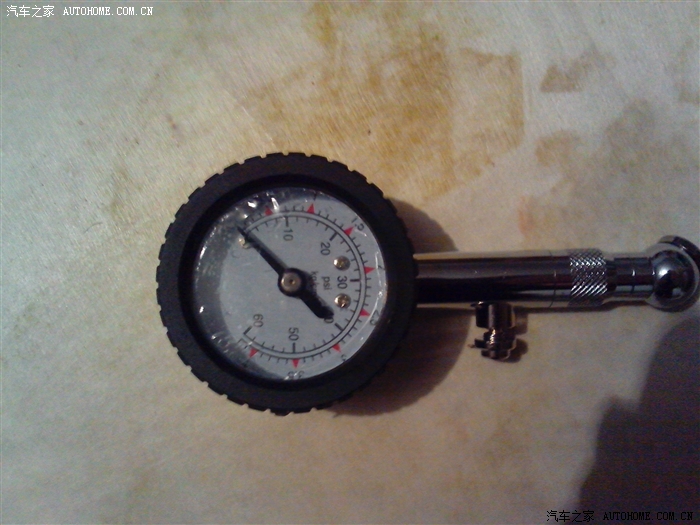

顺便还买了个气压计19元:
试了一下管用,就是不知道准不准。
4年半的面包跑了这么多,其实国产面包车的质量也算过关了,一直用红壳保养,发动机一直很好。
拓拓LD开着也能跑这么多就行了,她一年上下班估计也就开1W公里,够开10年了
