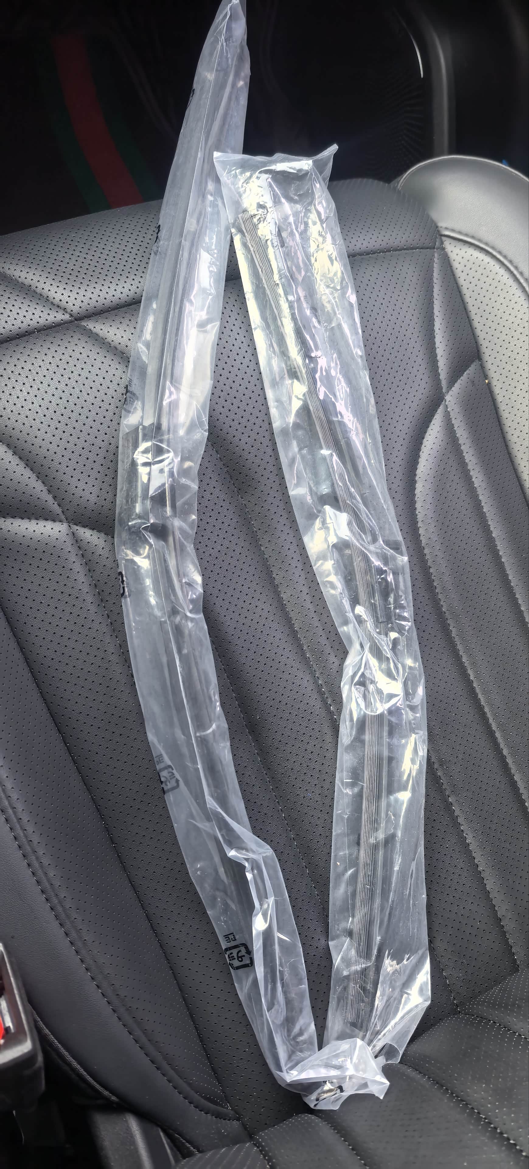

更换前先做好准备工作。查了车友圈攻略才知道,风云T9的雨刮器有明确适配规格:主驾24英寸、副驾16英寸,接口是常见的U型钩。我在网上选了口碑不错的无骨雨刮,主打静音和耐用性,价格才几十块,比4S店便宜一半还多。同时备了块干净毛巾和玻璃清洁剂,毛巾用来保护挡风玻璃,避免拆雨刮臂时意外砸伤,清洁剂则能去除玻璃上的油膜,让新雨刮器发挥更好效果 。

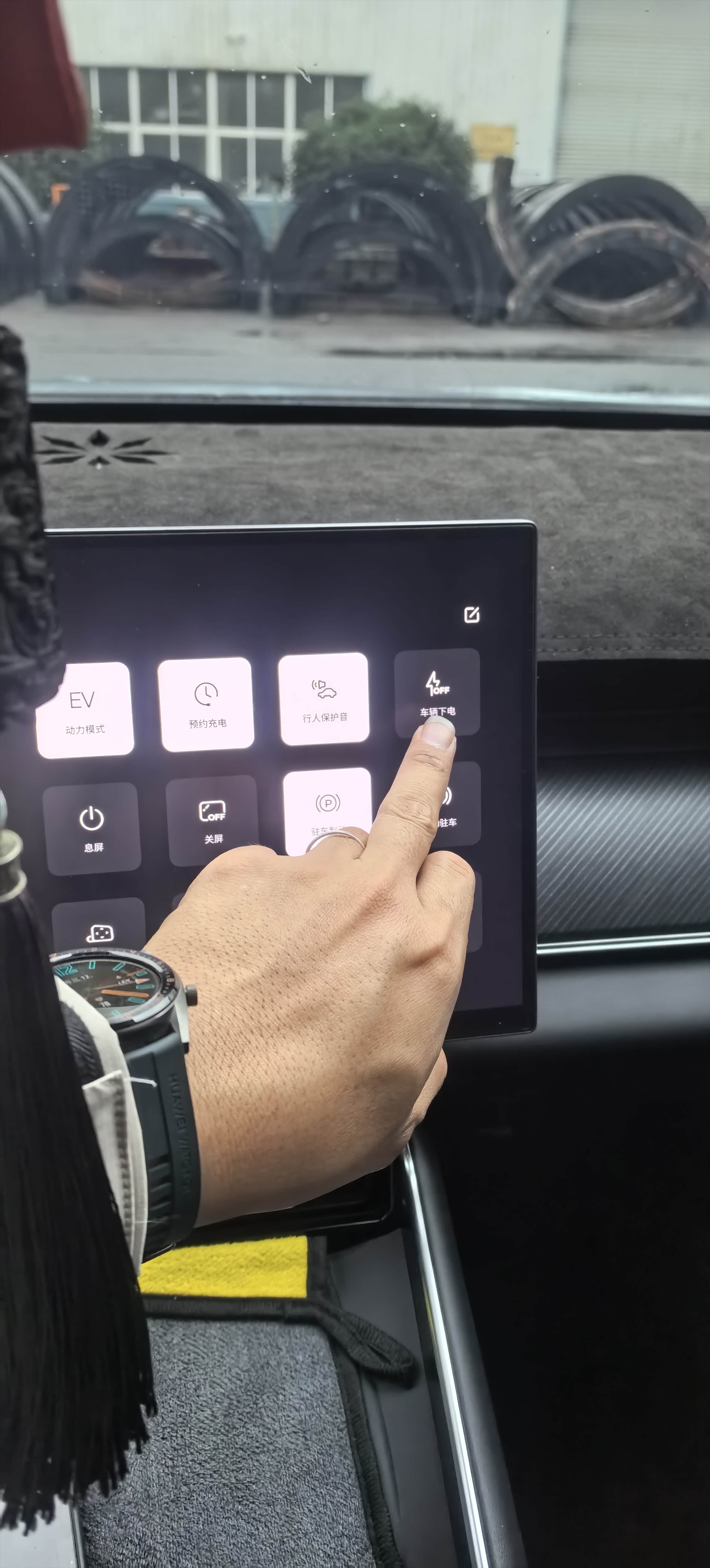

接下来是关键的“进入维修模式”。按照车友分享的技巧,先启动车辆,在车机下拉菜单点击下电的同时,左手迅速拨动左侧雨刮器开关至手动档,雨刮器就自动停在了玻璃中间的维修位置 。这个步骤我试了两次才成功,建议没操作过的车友多耐心尝试,避免硬掰雨刮臂损伤电机。

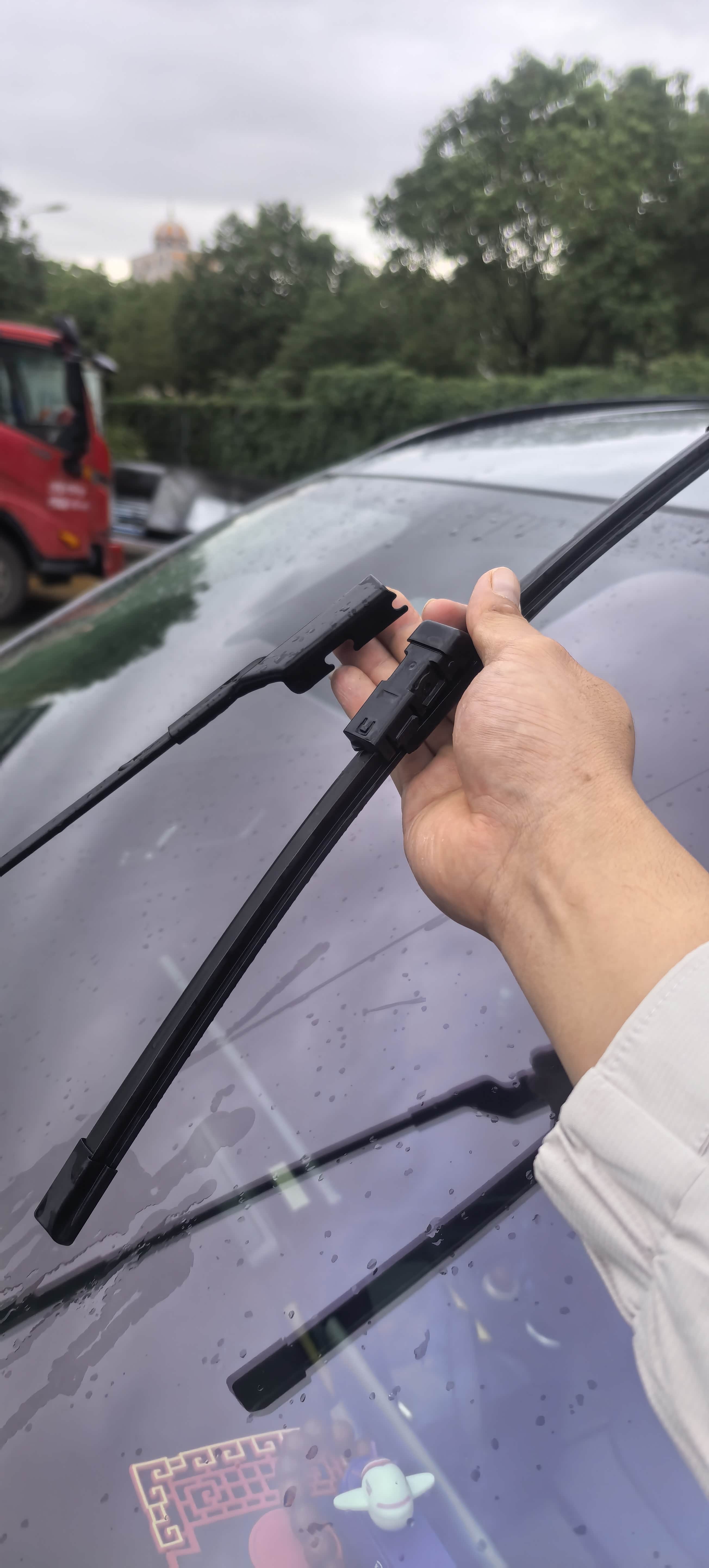

拆卸旧雨刮器时一定要轻手轻脚。先把雨刮臂轻轻抬起,在挡风玻璃上垫好毛巾,然后找到雨刮器与摇臂连接的卡扣,用手指按下卡扣的同时,沿着与摇臂垂直的方向轻轻一拉,旧雨刮器就顺利取下了 。副驾侧的雨刮位置稍低,不用硬够,踮着脚就能操作,千万别用力按压前机舱盖,以免留下凹陷。
安装新雨刮器更简单。把新雨刮器的U型接口对准摇臂卡槽,顺势推进去,直到听到“咔哒”一声,说明卡扣已经卡紧,晃动一下确认不会松动就好 。这里要注意区分左右,主驾侧雨刮较长,副驾侧较短,装反会影响刮水范围。风云T9的后雨刮更换更省事,直接竖起雨刮臂,按同样方法拆卸安装即可,全程没用到任何工具。
