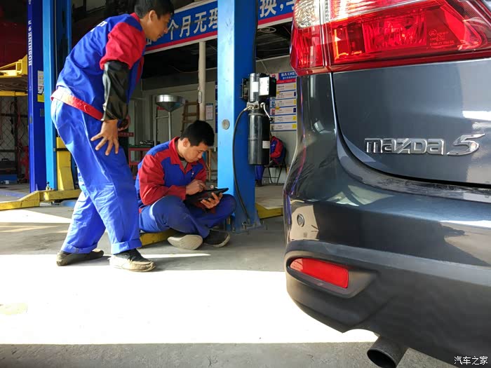

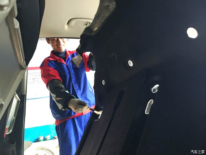

小马伴我走过6个春秋,14.95万公里。最近给油有些吃力,早上蹲下看排气管,怎么不喷水了?于是来到经常去的“诊所”,让黄师傅给个药方。瞧,他正用新玩意儿“学习”马5行车电脑。

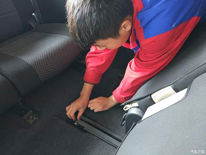

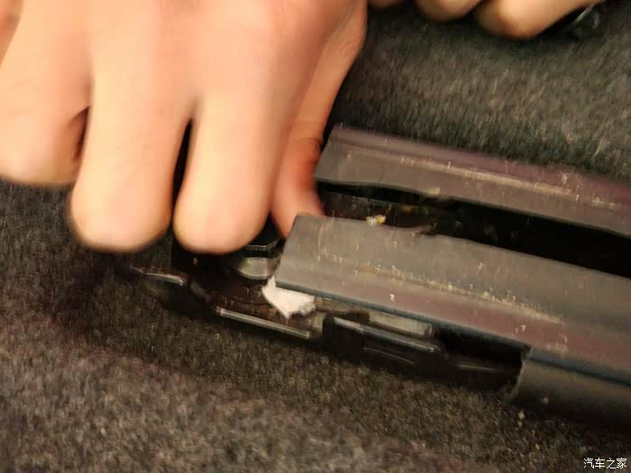

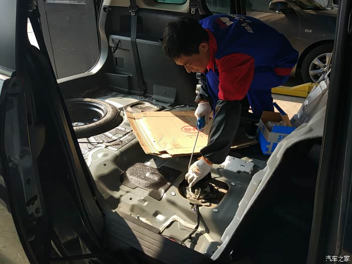

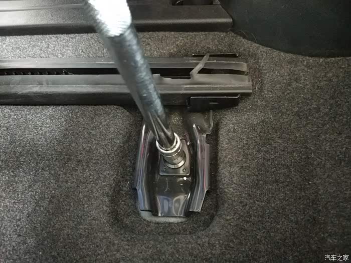

接近15万换汽油滤清器,是不是要创造奇迹了?先打三个吊瓶:喷油嘴、三元催化器和节气门清洗。照片忘拍。做完这套保健,进入换汽油滤清器环节。不管网友说的多困难,只有动手才知道。拆下滑轨的塑料盖,拧螺丝。
用手拧下滑轨下最后一个螺丝。
此处照片没拍,因为抬座椅我也得参与。

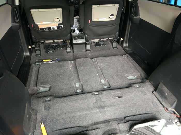

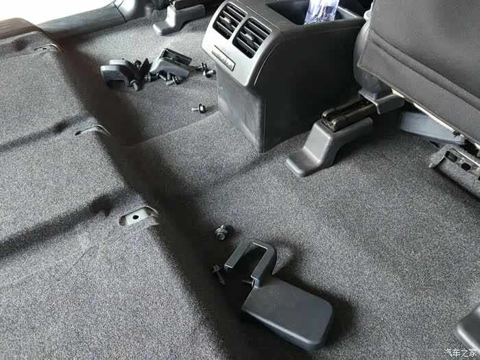

两排座椅完美拆除。这是露出的地毯,上面散落着螺丝和盖子。用这个工夫打扫一下。
这是没打扫卫生前的地毯。6年未清扫,这么脏。所以,换汽滤也是一次大扫除。

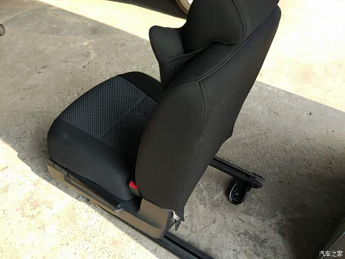

咱这座椅,瞅着就舒服。座套是在某宝买的。几年前,汽车之家马5论坛车友推荐的店,一直关注,并更换三个版本座套,这是去年出的。700大洋。不过,今年搜这家店,已经关门了
继续扫地毯。师傅很用心,我也逗着他直乐。
掀起你的盖头来。
没有吸尘器,师傅就用店里的高压吹风机将灰尘吹走,也很彻底。

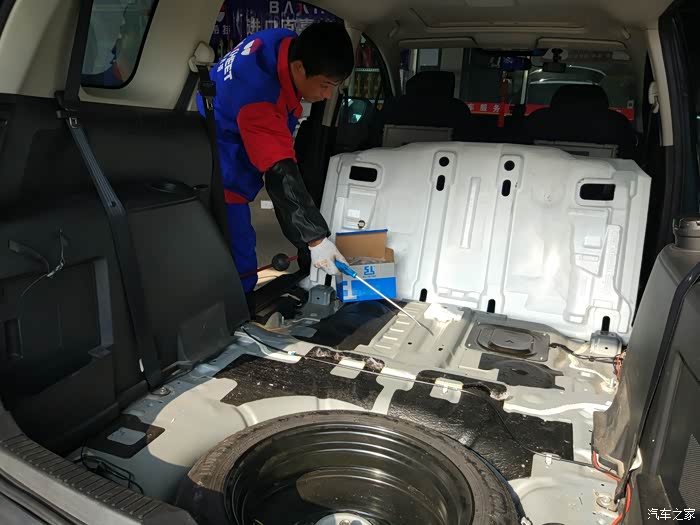

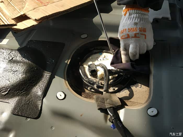

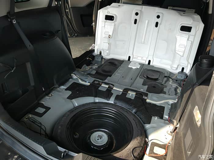

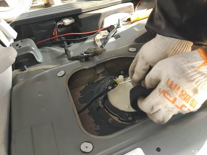

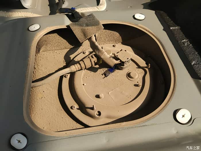

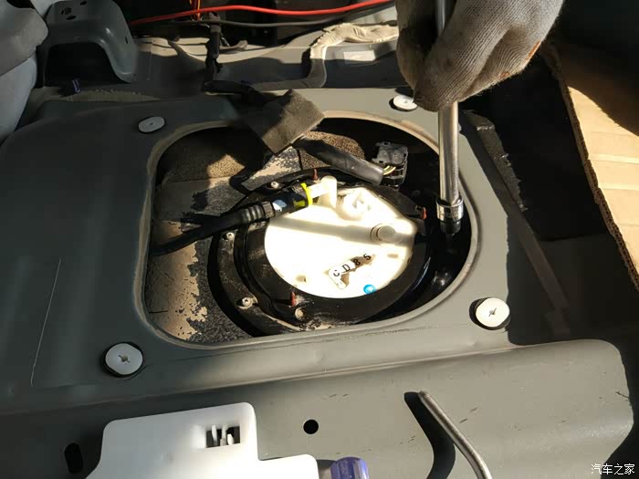

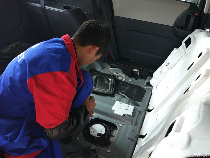

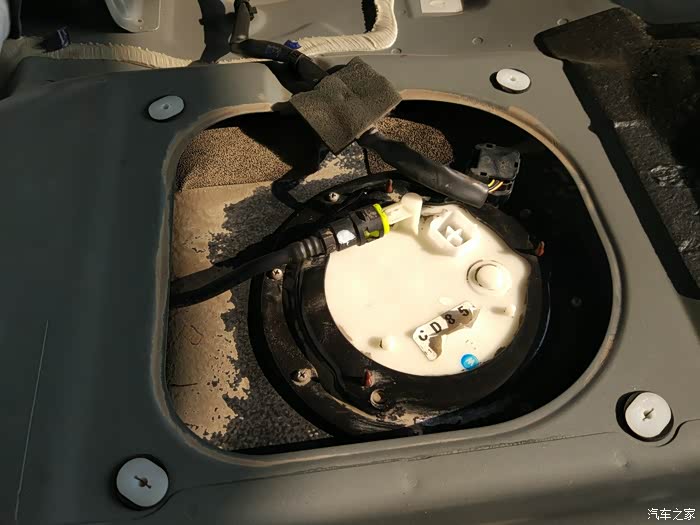

折掉四方形黑盖子,露出汽油滤清器总成的真面目。一层灰。因为这下面是油箱,是在车厢外。今天才知道,这下面对应的大包,才是油箱。一直以为的油箱,其实是备胎的大包。
吹风机吹净灰,再用抹布抹干,是个白色的盖子。直接连的就是汽油滤清器,像水泵一样,潜在油箱里。其实也是水泵原理。

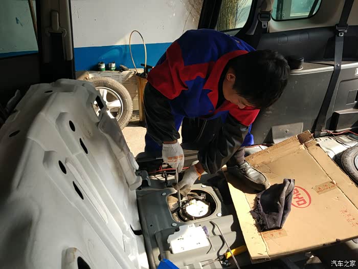

上面有一圈儿螺丝,拆除开始。

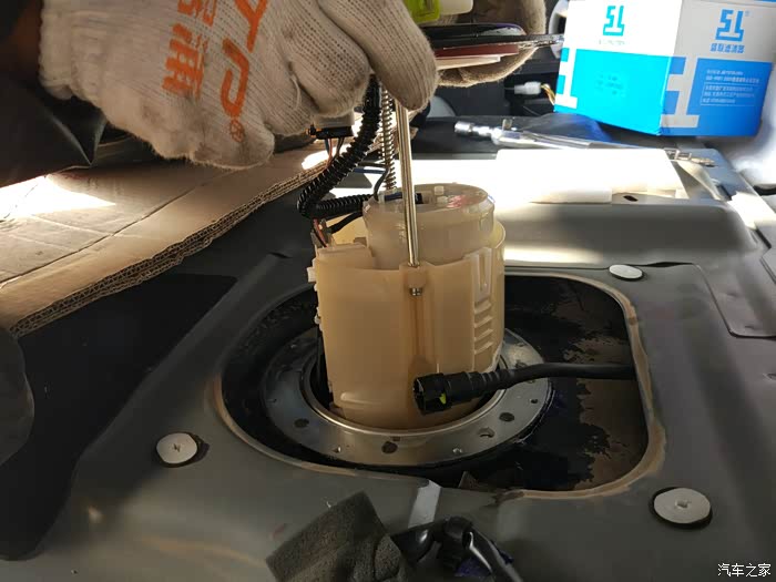

卸螺丝。

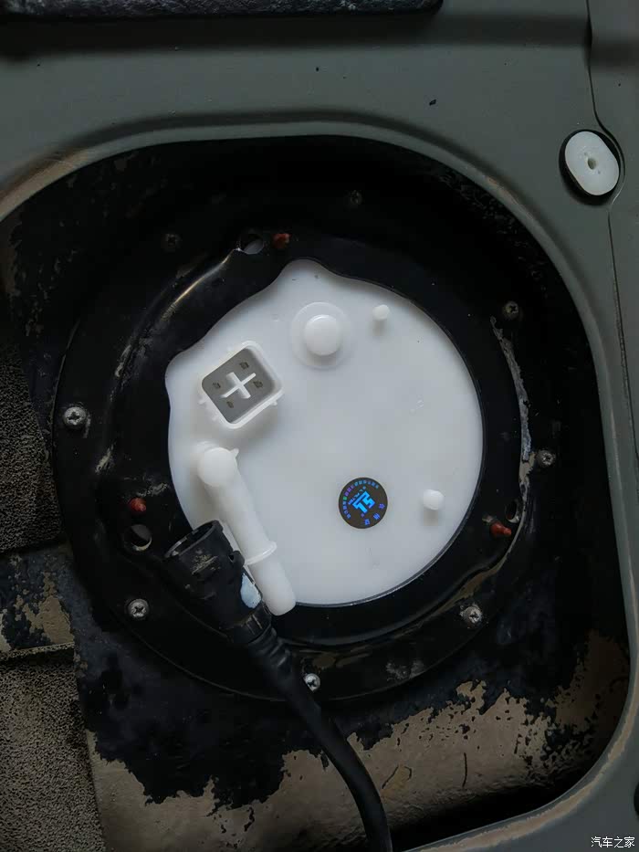

庐山真面目
继续卸
撬开连接头。我拍的不细,有车友,详细进行了拍摄。大家可以搜一下关键字。我的师傅看后说,不用像他们介绍的这么麻烦。

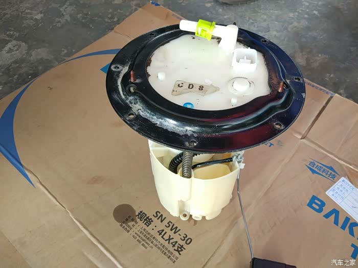

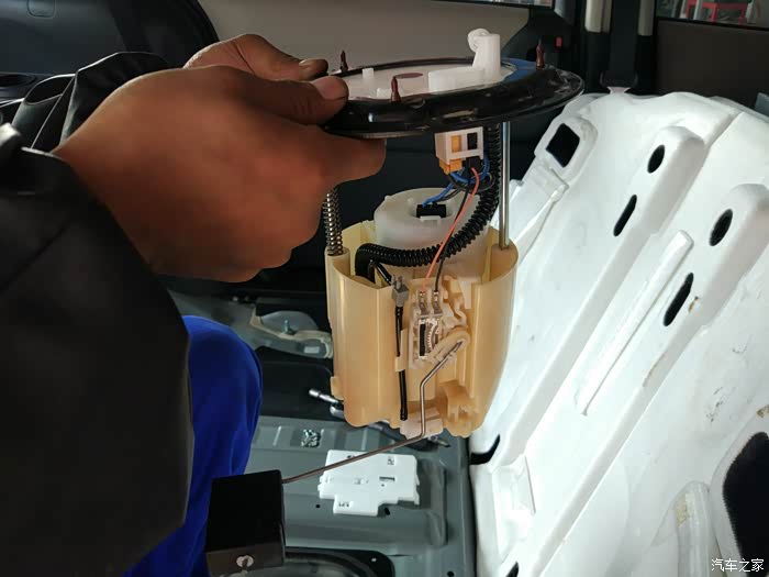

终于浮出油面,原来这个是直接坐在油箱里的。下面就是纯净的油箱。师傅说,油箱很干净。

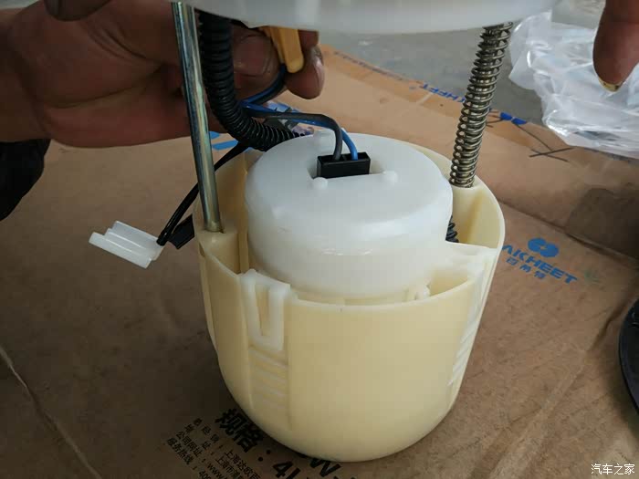

就是它,需要换的汽油滤清器总成。

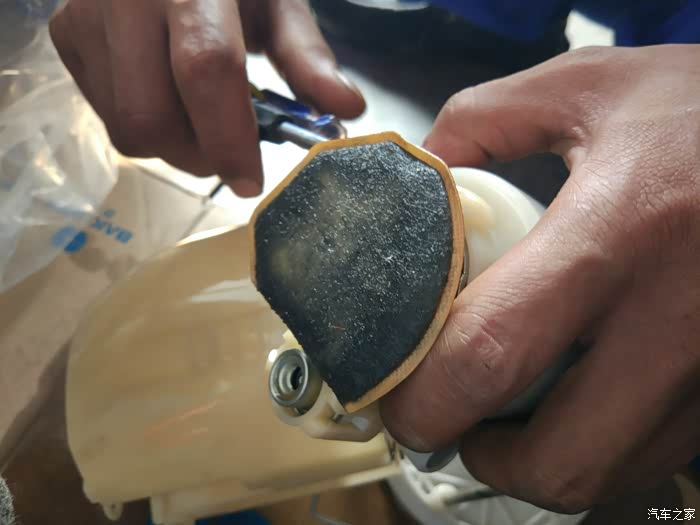

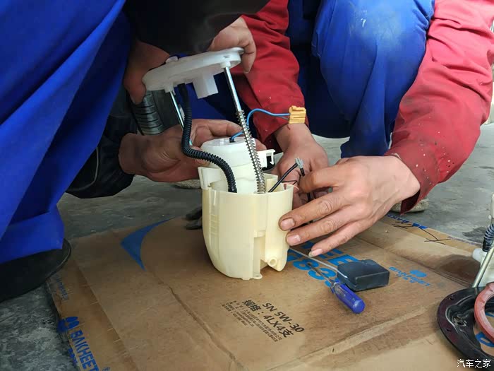

这里有省略了一些照片。反正是各种撬。这是汽油滤清器油泵上的过滤网,需要用清洁剂清洗一下。这个并非汽油滤芯哈。真正的汽油滤清往下看图。
洗洗就行,这个更换不了。这个要更换,就是你的油泵坏了。还得重复以上动作。不过,要换油泵,比换汽油滤清器简单。直接换总成就行。当然价钱也好。这个网下面就是油泵电机。

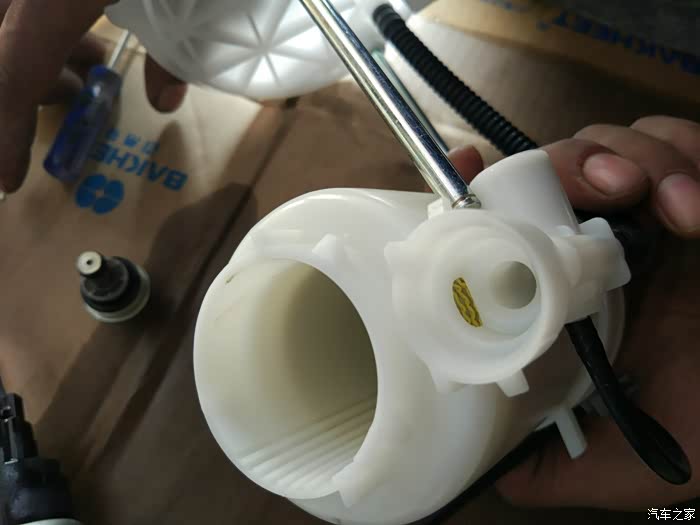

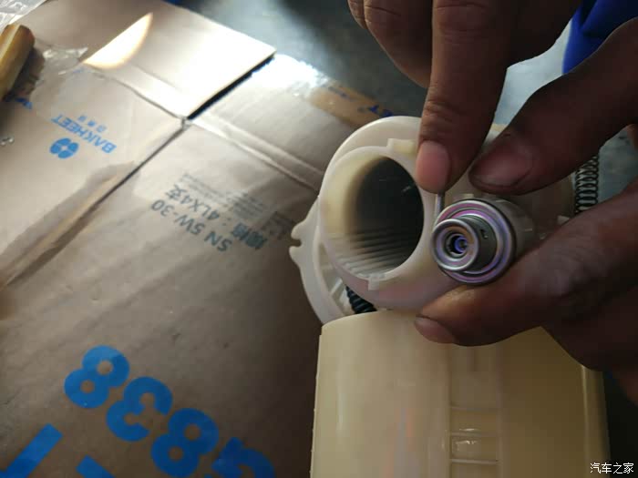

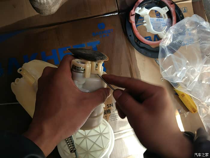

卸真正的滤芯开始了。各种撬。

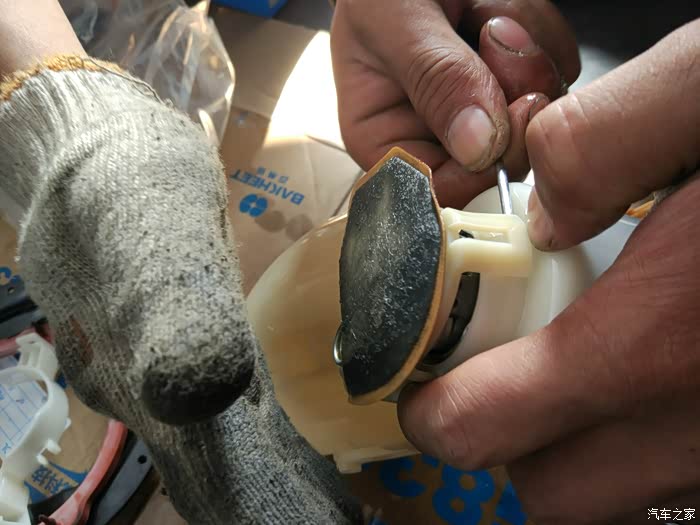

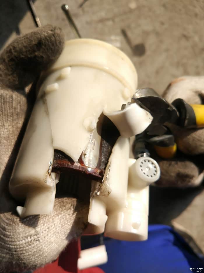

它就是汽油滤芯。换的就这个东西。瞧,很都黑了。
中间的那个小眼儿 ,能看到滤芯是黑的

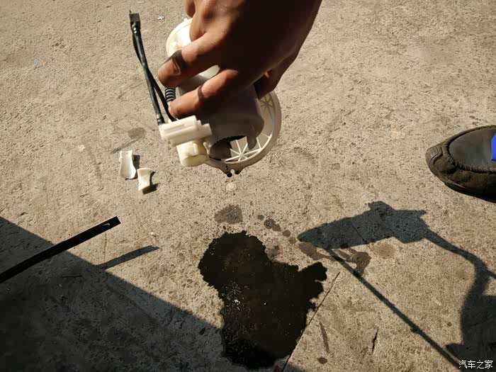

为探个究竟,师傅暴利打滤芯。瞧,这心都变成啥色了。
倒一倒,一滴滴淌出来的汽油是黑色的。6年,14.95万公里没换汽油滤清器的滤芯。

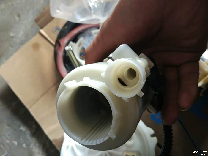

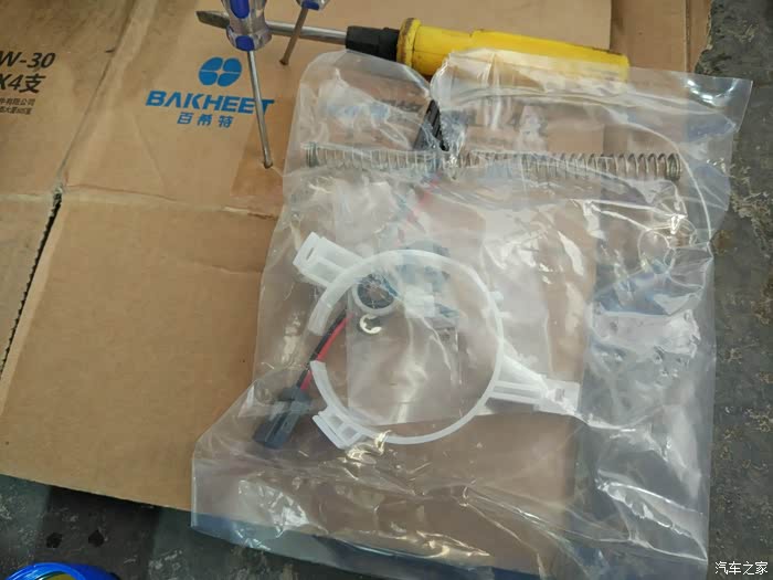

这是全新的滤芯。我用的品牌不是大家说的原装配件。原装的,市场没找到。师傅找到的是盛联牌马5专用汽油滤清器,东莞出品。师傅说,你搜一下,看看名气如何。
装新滤芯。

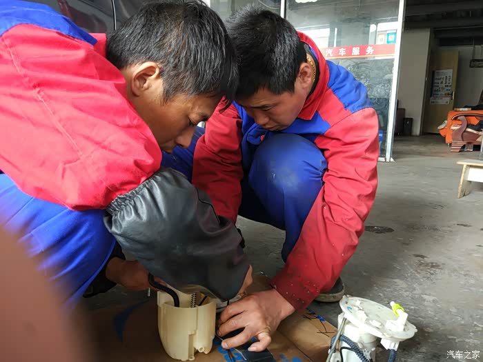

很复杂,同样得很小心。两个老师傅齐心协力。
完美复位。
这是新滤芯带的橡皮圈。没用上。师傅说,附件还是原厂的好。因为原厂是让你换的,而后配的件往往是一次性。
安装新滤清器
妥妥的

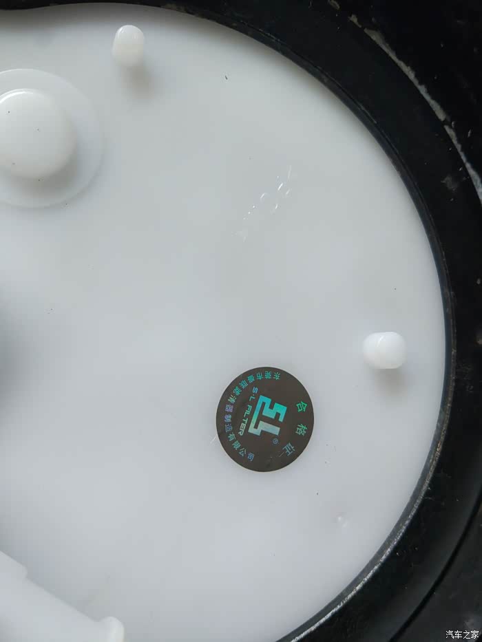

滤清器厂家的防伪标志
安装用时4小时。师傅继续学习。
