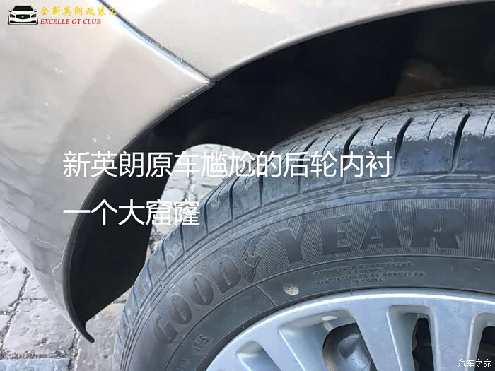

正式开始教程之前,让我们先来温习一下原车内衬

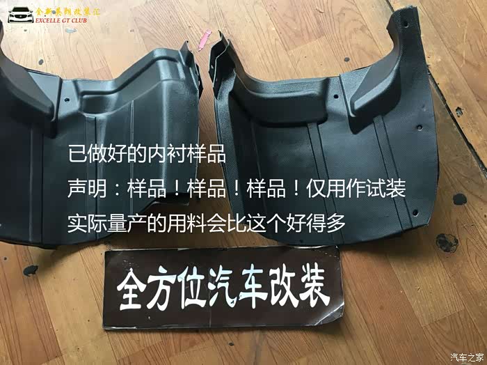

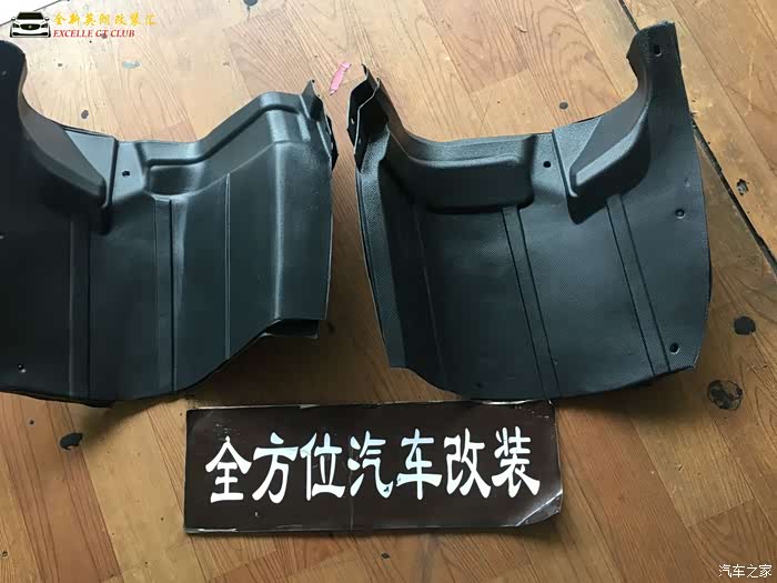

如图是我们做好的内衬样品!样品!样品!用作试装和出教程,量产的用料更好。
单独来一张,完美!

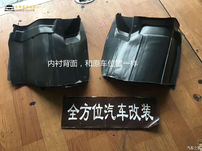

这是内衬的背面图,和原车位置一模一样

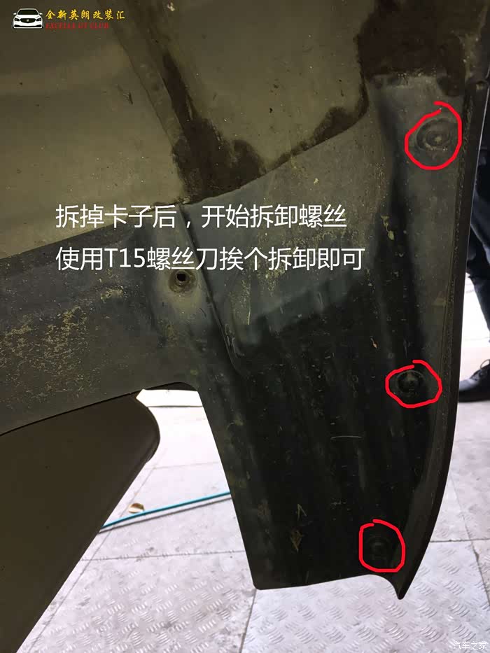

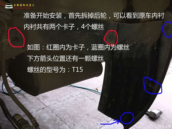

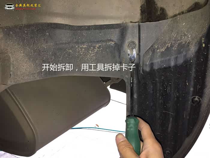

开始安装,首先拆掉后轮这个是必须的。然后去掉原车内衬的两个卡子,四个螺丝,即可拿下内衬
如图,使用工具拆卸卡子
接下来挨个拆卸螺丝

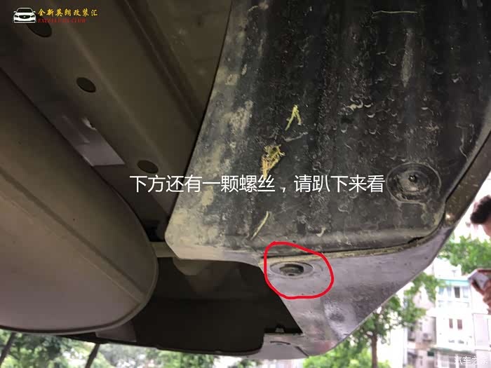

下方的螺丝得趴下去才能看到

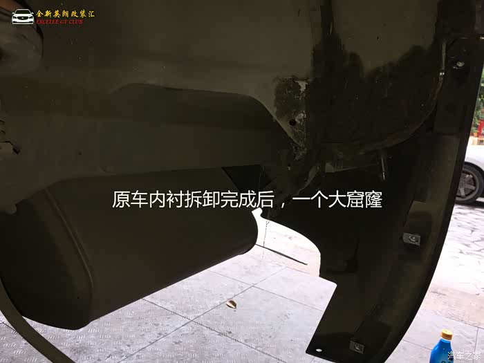

拆卸完以后就可以拿下内衬,原车一个大窟窿

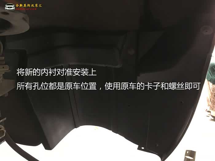

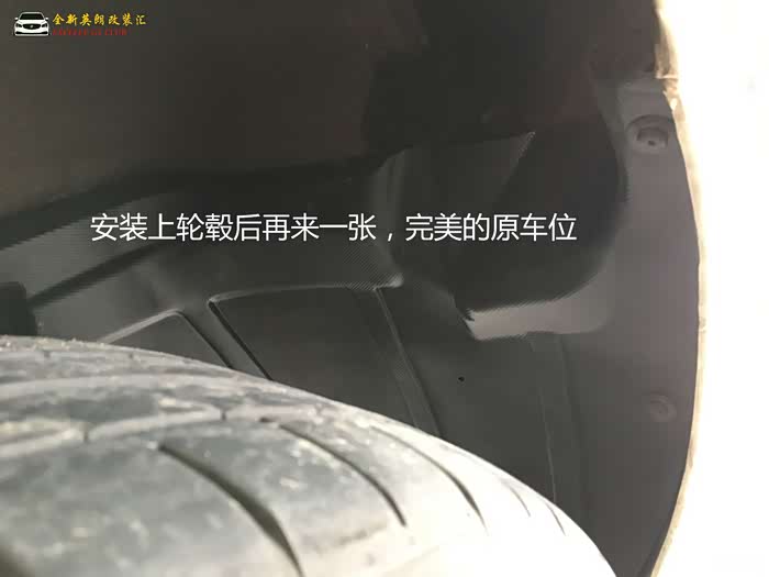

接下来将新的内衬安装上去,全部是原车孔位,直接用原车的卡子和螺丝固定即可。
高清图一张
原车位,完美!

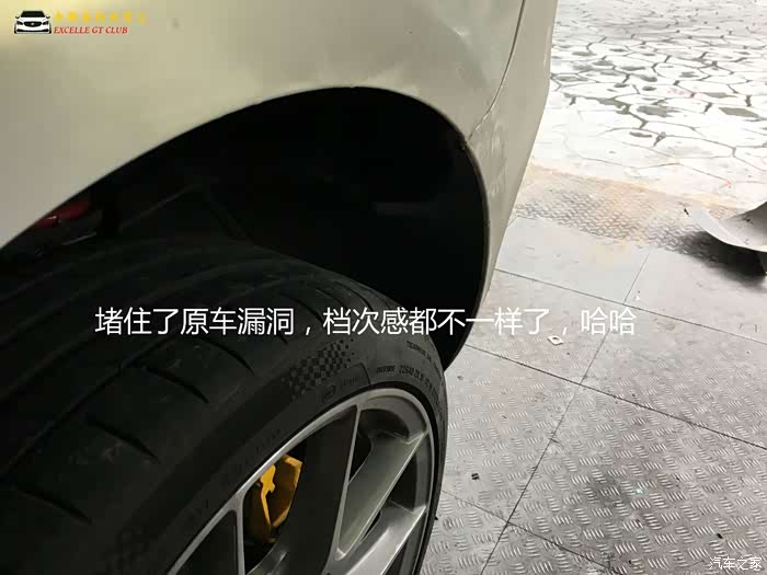

堵住了原车的漏洞

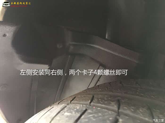

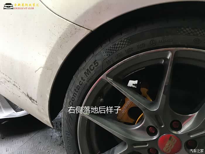

右侧(图中配文写错了)安装和右侧同理,两颗卡子4个螺丝搞定

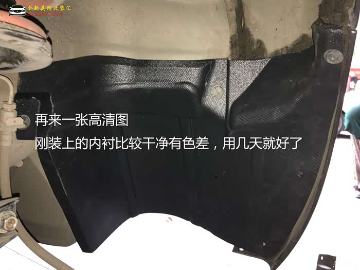

这是落地后的样子

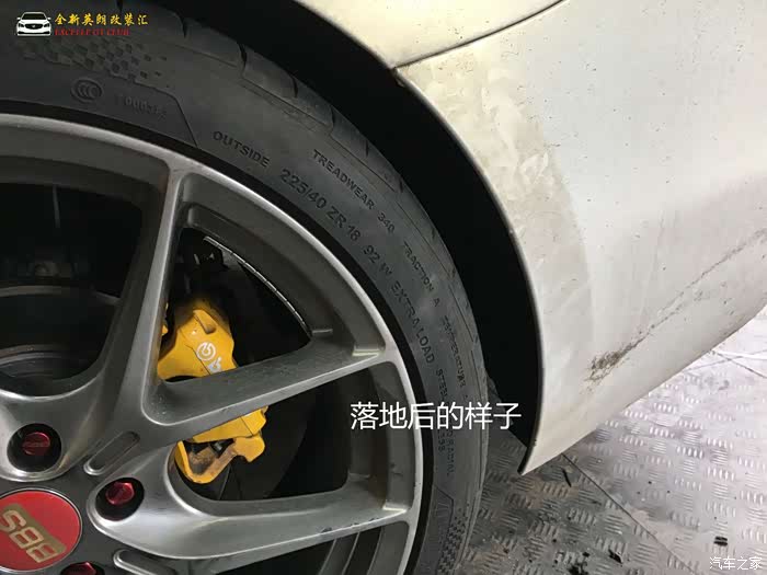

右侧落地后

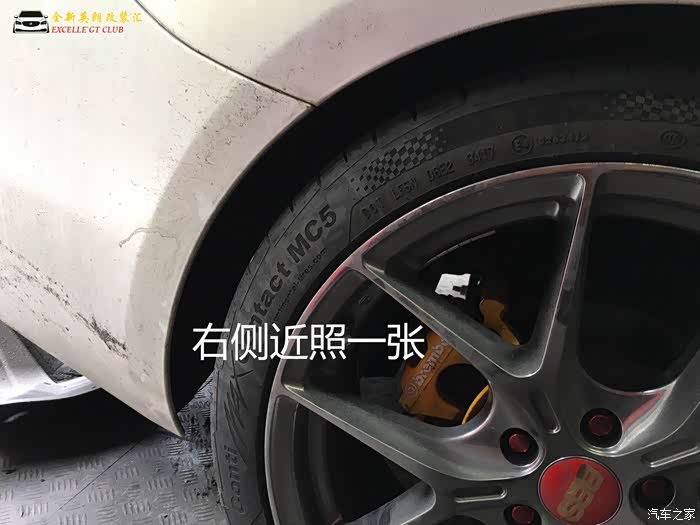

右侧近照一张。
