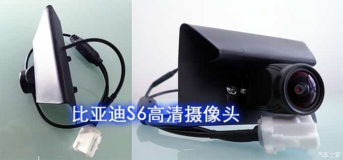

      先抛出结果。下图就是我自己制作的摄像头,和原厂摄像头效果对比简直一个天上一个地下,详情看视频对比吧。

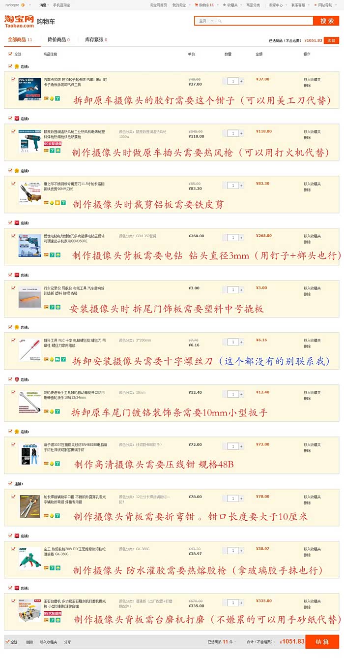

       制作摄像头需准备下列材料和工具。除开工具的费用,摄像的材料成本只要两百多块钱,比原车摄像头便宜很多。
      上图清单是所需制作工具。大部分制作工具可以用日常工具代替。另外制作背板的时候需要冷焊机,这个太贵了我也没有。我是拿到外面做门窗的地方找他们帮忙焊的。对他们来说不费事,点两下就OK。至于费用拿根烟吧估计人家也不好意思收你钱。

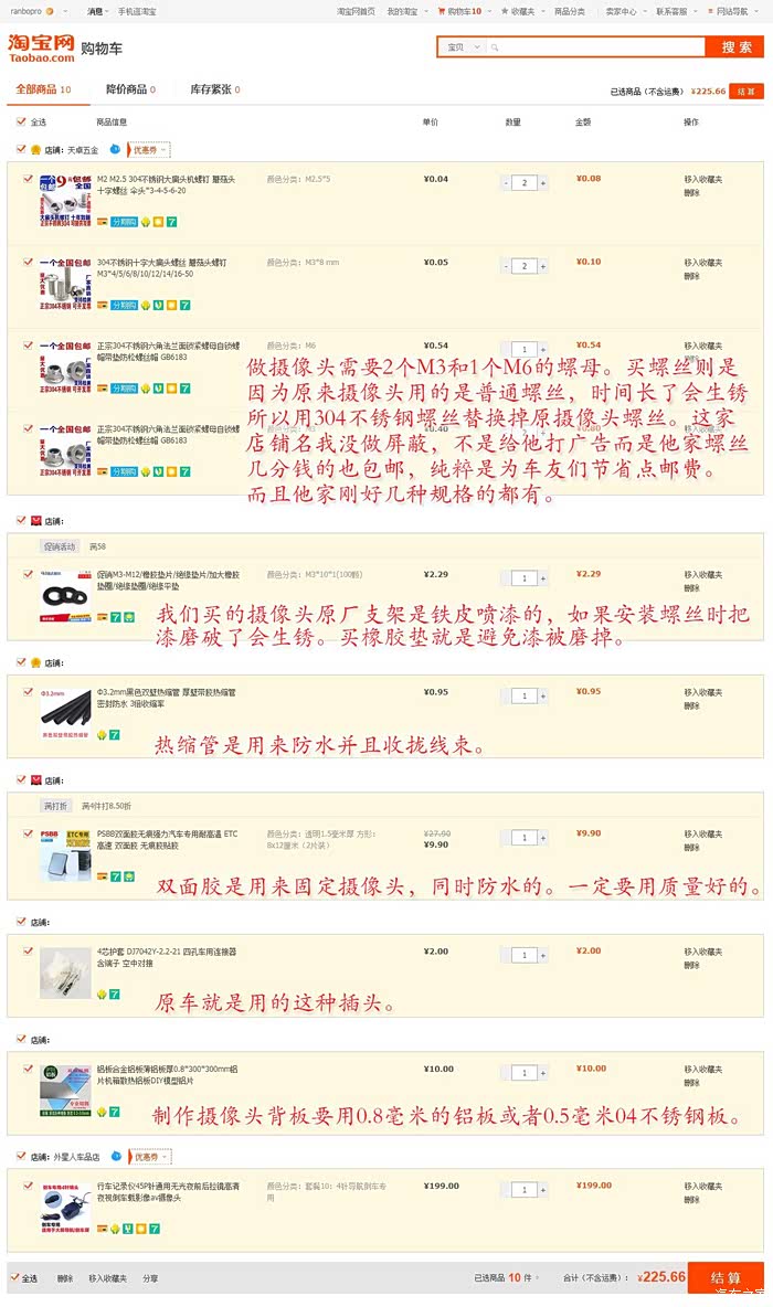

      上图为材料清单,其中螺丝和摄像头双面胶是包邮的,另外4样运费大约30~40¥,其中热缩管和垫片可以当地五金店购买省区运费。

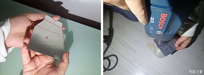

剪裁之后钻孔。图上是我一个人,其实是为了论坛发图拍照,摆个姿势讲下步骤。实际是两个人完成的,一个人弄很危险!千万别学我。
转好孔就打磨抛光。然后是折弯。

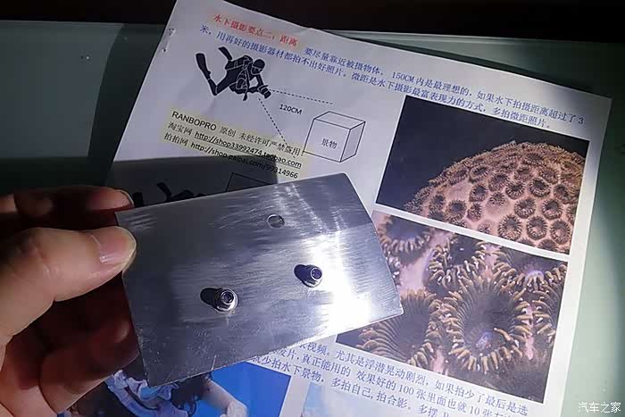

然后把掏宝上买的3个不锈钢螺母焊上去。我没有工具,焊接是在外面找人帮焊的。
螺母焊上以后清理掉?余的焊疤,然后再打磨?下。

然后把摄像头装上去,线穿过背板。注意装的时候要先把掏宝买的硅胶垫片装在螺丝上,避免安装螺丝时把底座的漆面磨花。底座是铁的,如果磨花了以后会生锈。虽然底座换一个只要一两块钱但是拆装麻烦。
以上为比亚迪S6倒车摄像头的全部制作过程。
