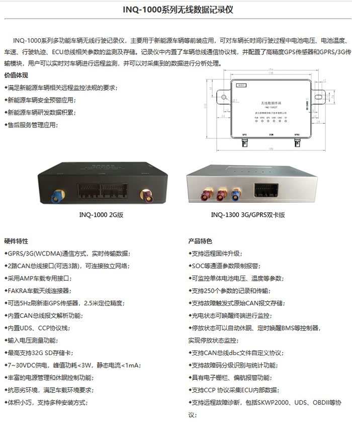

更新:已确认EX360使用的是INTEST公司INQ-1000型数据采集仪,这是一款2G的设备,所以即便是4G的联通物联网SIM卡,也会受到联通在大城市逐渐关闭低话务2G基站的影响而断断续续显示车辆不在线。

今天无意中发现了一款“INQ-1000系列无线数据记录仪”,已证实刚好是北汽EX260以及EV系列使用的数据采集仪,位于副驾驶座椅下方的一个黑盒子。EX360应该也是这款,我自己看过我的车。
大家看一下附图中这款数据记录仪的参数(黑色的),这款黑色的仅支持GPRS,也就是2G通讯,所以本人猜想,即便换了4G卡,仪器本身还是2G通讯,而现在正值联通陆陆续续关闭2G基站的年代,是否是这个原因导致的。
