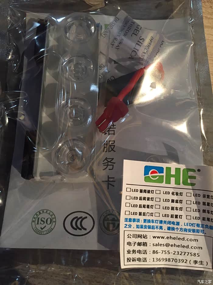

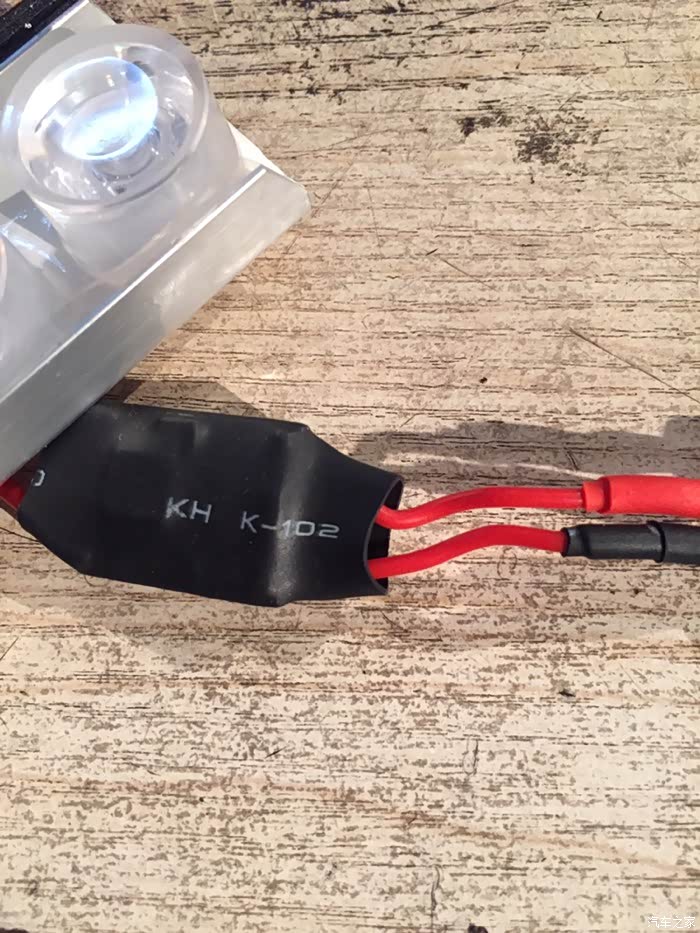

到货了,EHE亿合感觉不错。还是用真空袋包装的
黑色胶套里是什么稳压模块。也不太懂。

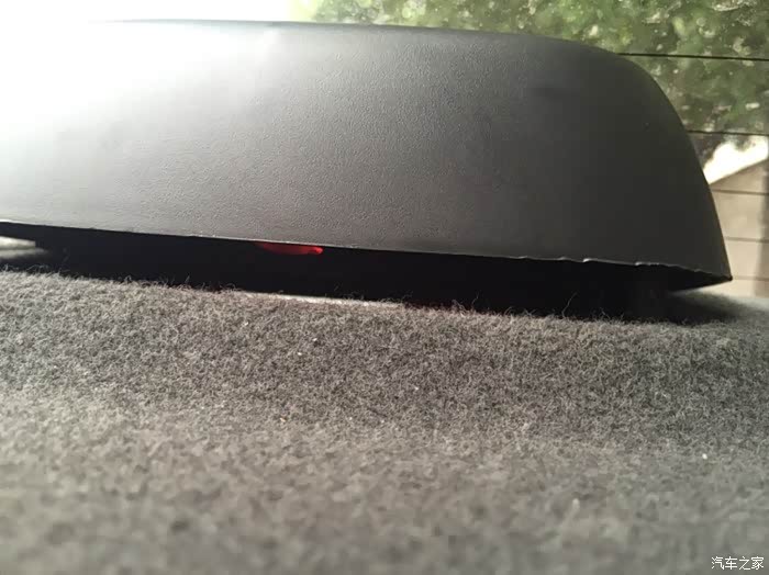

这是原车的灯光,真是暗啊,里面就一个灯泡。以前还不知道

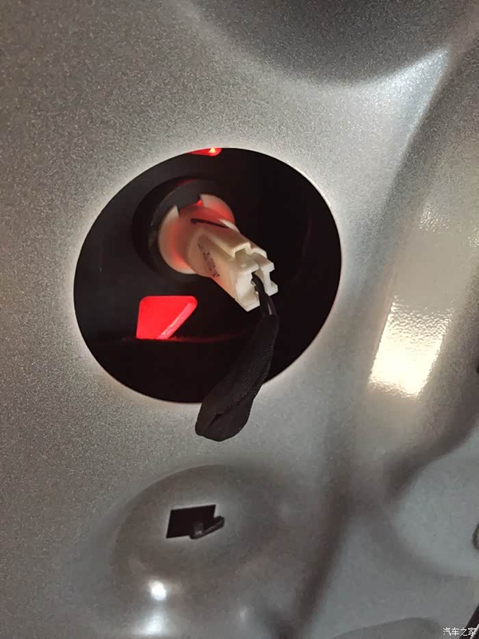

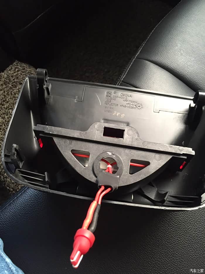

趴在后备箱里面看的,连接灯泡的灯座,顺时针扭动就可以拿下来了。

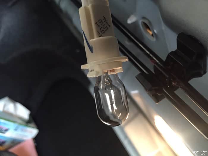

这就是灯泡,直接拔出来就好了,一会儿要和led的插头对插。

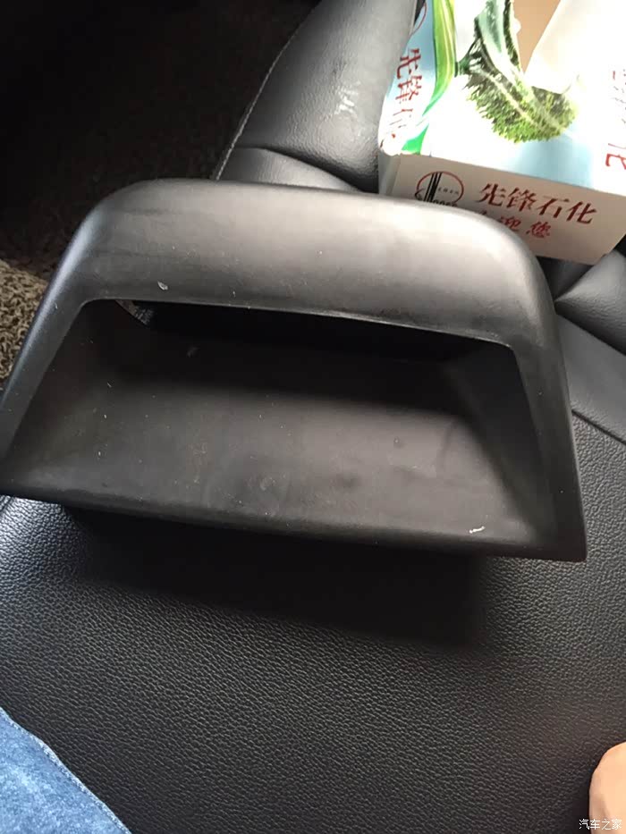

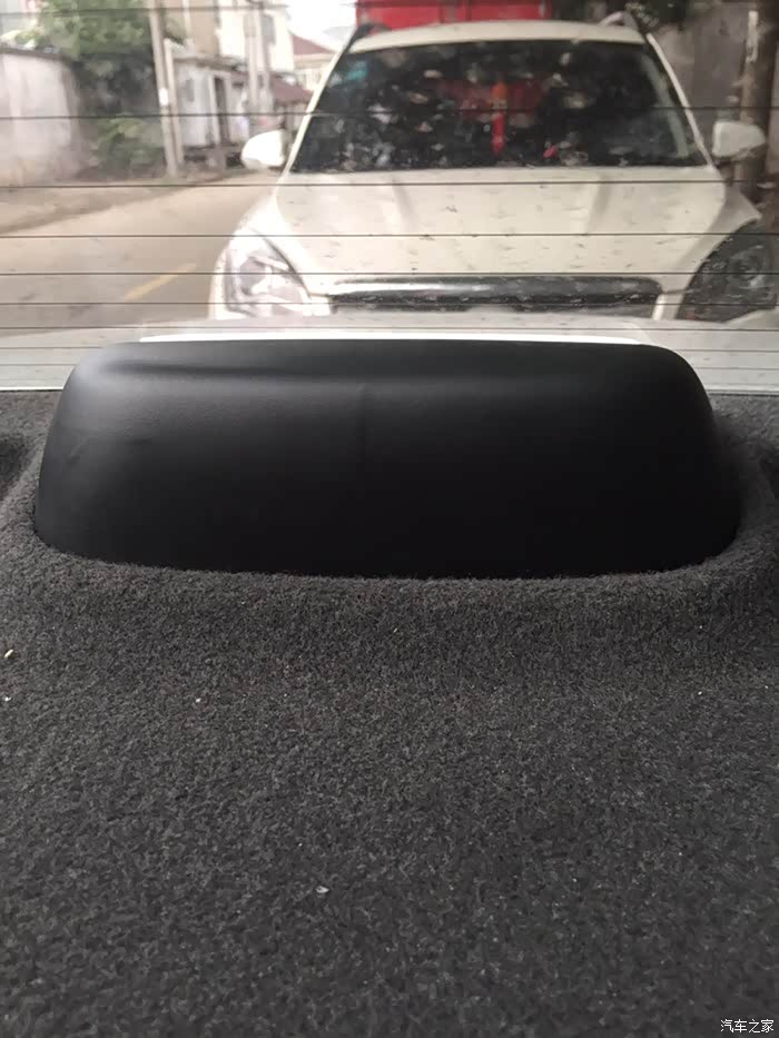

趴在后座从这个位置下手,从后面先撬起来,里面有卡扣,在往玻璃方向推因为玻璃下面还有2个卡扣,最后往后拉,这样就能下来了,刚开始不会,手都搞破皮了
后面卡扣撬开的样子

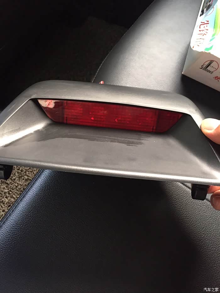

拿来来了,不容易啊
顺便擦下里面的灰尘
顺便擦下里面的灰尘

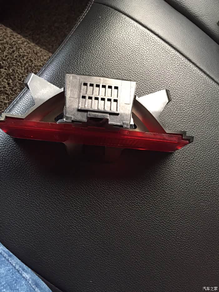

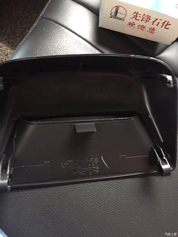

里面的样子,刚开始不会,把卡扣都搞磨损了
里面红色的透光板
拿下来了可以看见里面什么也没有

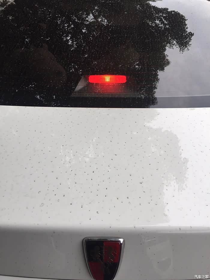

这是装好led 盖上盖板的样子
装好了,可以清楚的看见里面4颗led 灯泡
完美安装,瞬间高大上啊,和原车的插口插在一起就好了。如果不亮换个方向就行了,下雨车脏大家忽略
