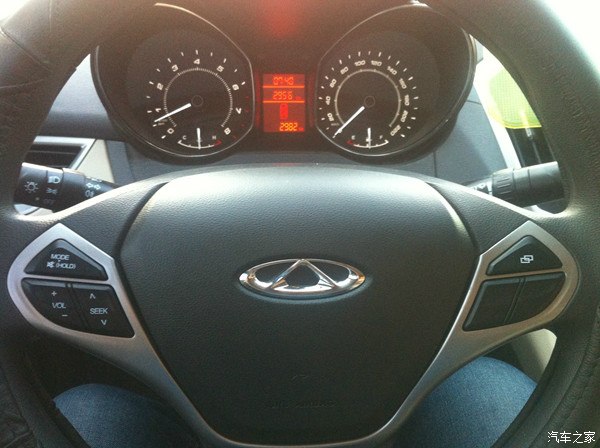

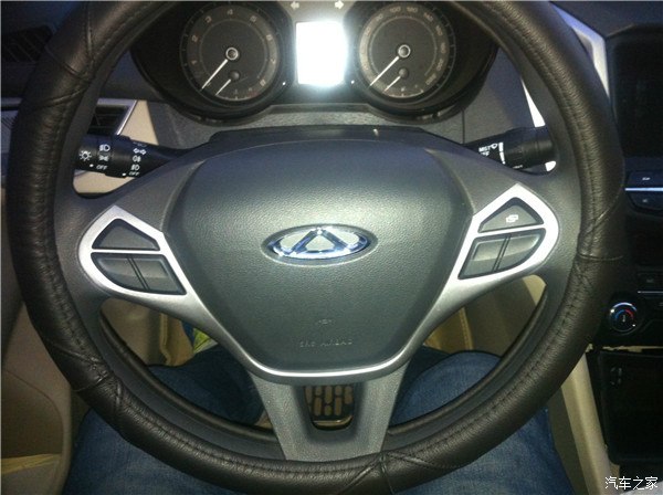

先来张靓照
方向盘原来的模样

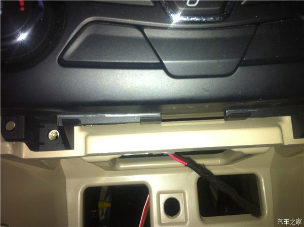

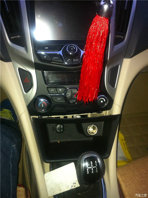

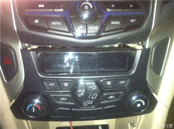

    1先拆下点烟器的那个储物盒,
    2撬开拆下空调面板,
    3拆掉空调面板的两个螺丝.

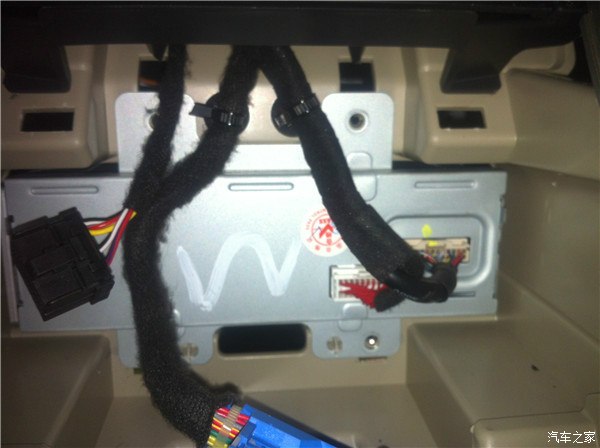

    4抽出主机,

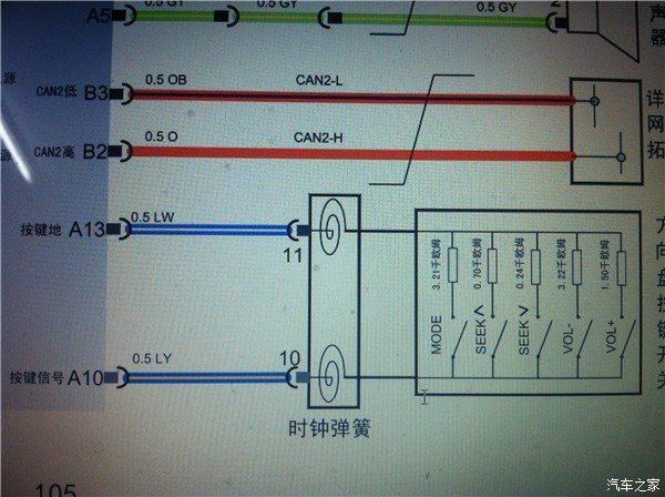

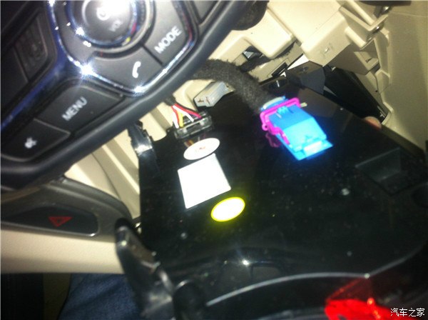

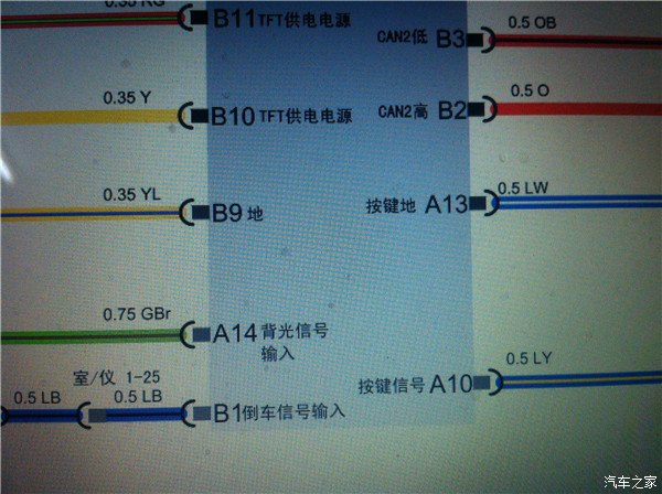

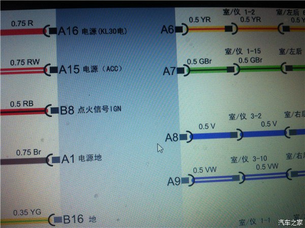

    5拆下主机后面的左边的插头,找到10和13接头,分别对应方向盘下面的10和11接口,插针可以用电脑电源上面的插针,
    图纸 找找那个是10和13接头。
   图纸 找找那个是10.和11 ?可已看见 14是绿黑颜色,5是黄绿 7是黑绿 按顺序找到

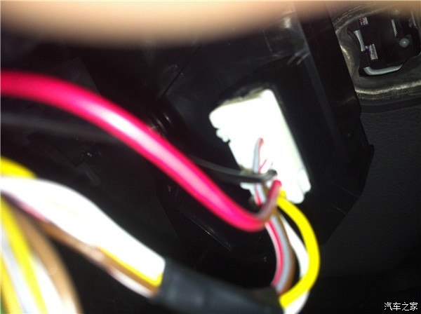

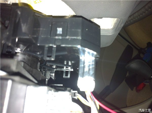

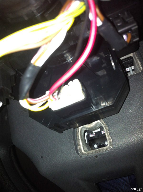

第二步,拆方向盘下面的方形外壳,拆的时候慢点注意倒扣。
拆下之后就看见了方向盘下面的白色插头,找到10和11接口机上主机来的  这个插头10和11
图纸中的 红黑线就是自己引出的线  10和11     黄线是9 那顺序来就行

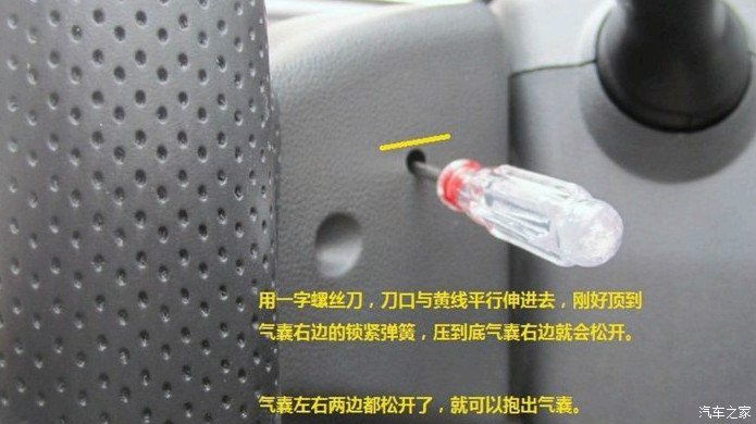

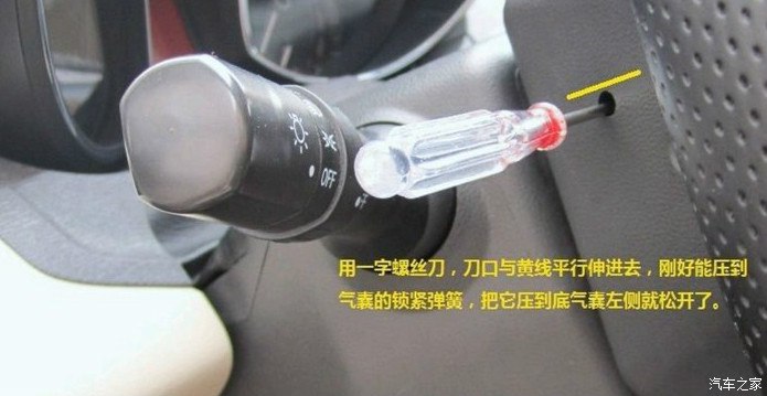

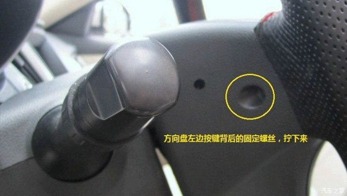

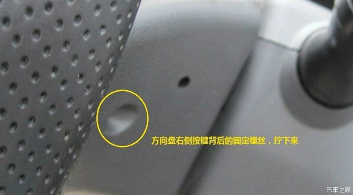

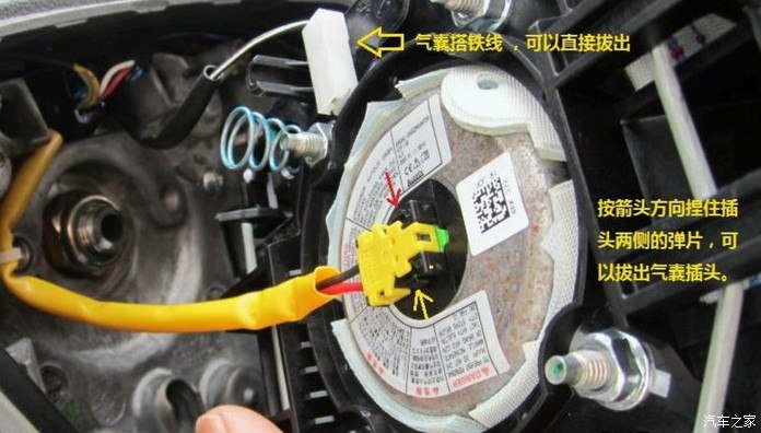

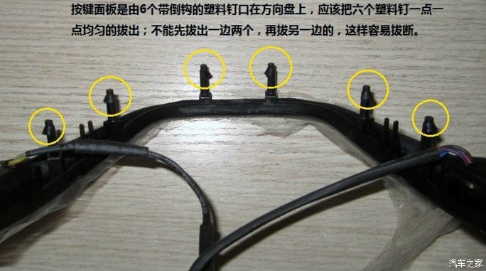

第三步,拆安全气囊。把原来控制按键,拆下,扣上新的控制按键,把气囊复位。OK
以下图片来源论坛 ,如有侵权请告知
以下图片来源论坛 ,如有侵权请告知
