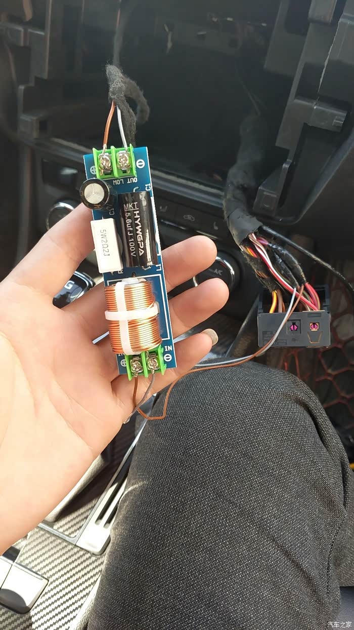

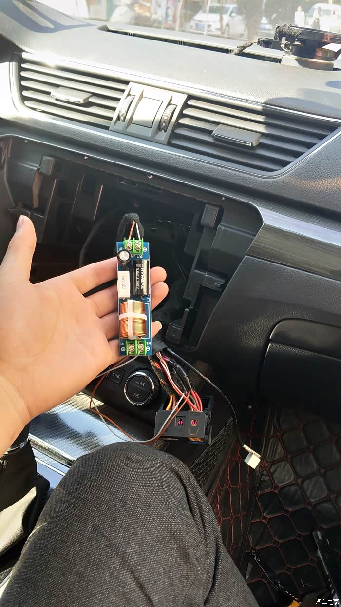

本来中间喇叭是中音喇叭,但是你直接并线接上,输出的不是中频,这就需要中音分频器了,下面是图片
加装后,前排左中右,音场均衡了,听起来浑然一体,即使很大声也是

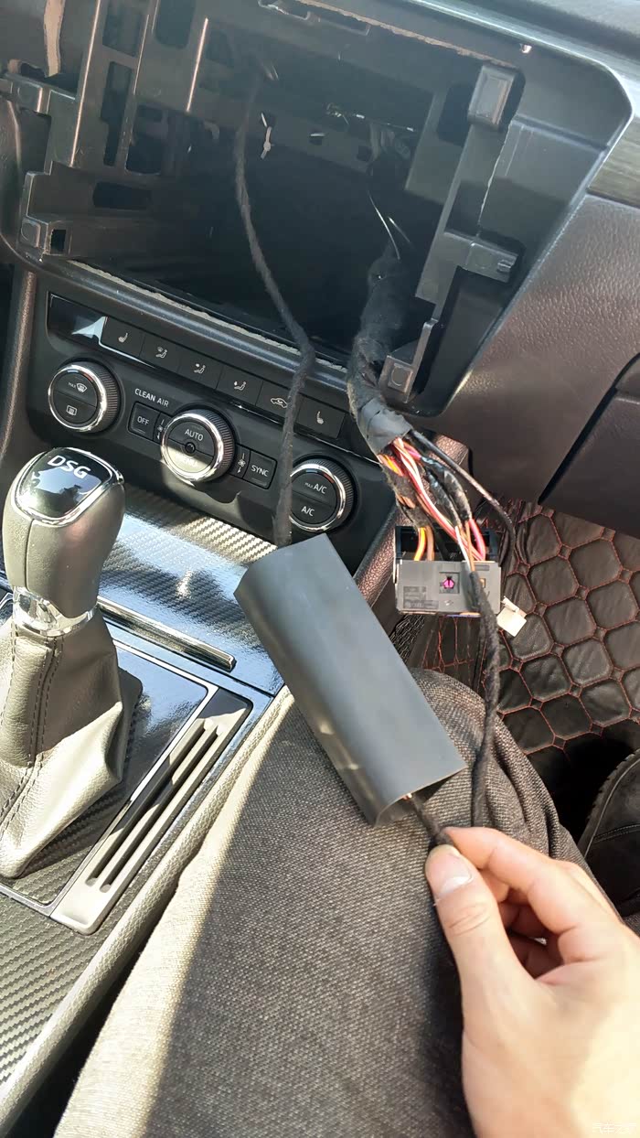

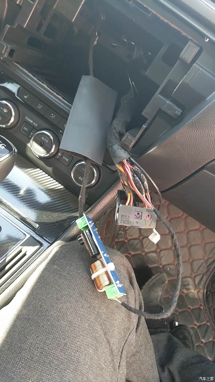

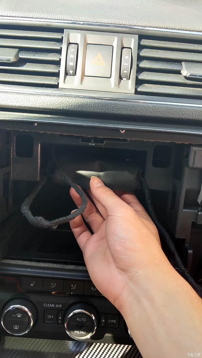

接上线的样子
把线布局好了,黑色那个是大的热缩管

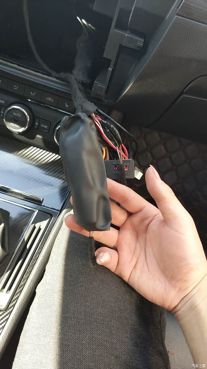

套上热缩管
打火机靠收缩

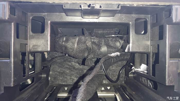

缠上胶棉,用胶棉带捆在这个位置,不会影响机头安装的放心,放心这样处理,没毛病,不会异响的

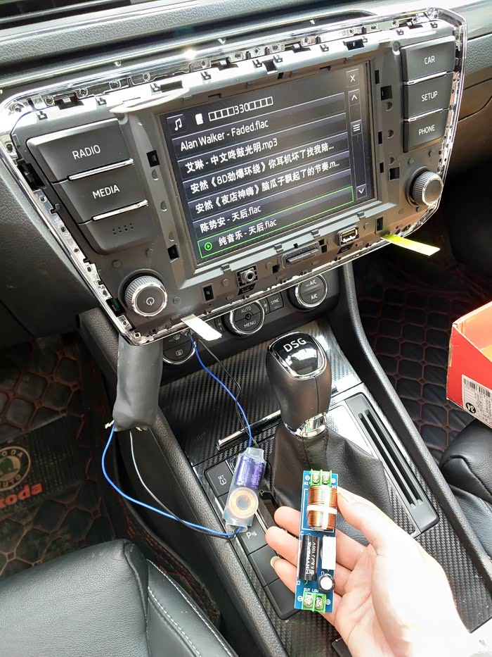

这一张图是后面,重新换了一个分频器,前面买的那个感觉还不够,这次换的这个绝对完美,这是后面加的一张图,就不单独发帖子了 只给有心的车友看,反正给你们看了也不懂
