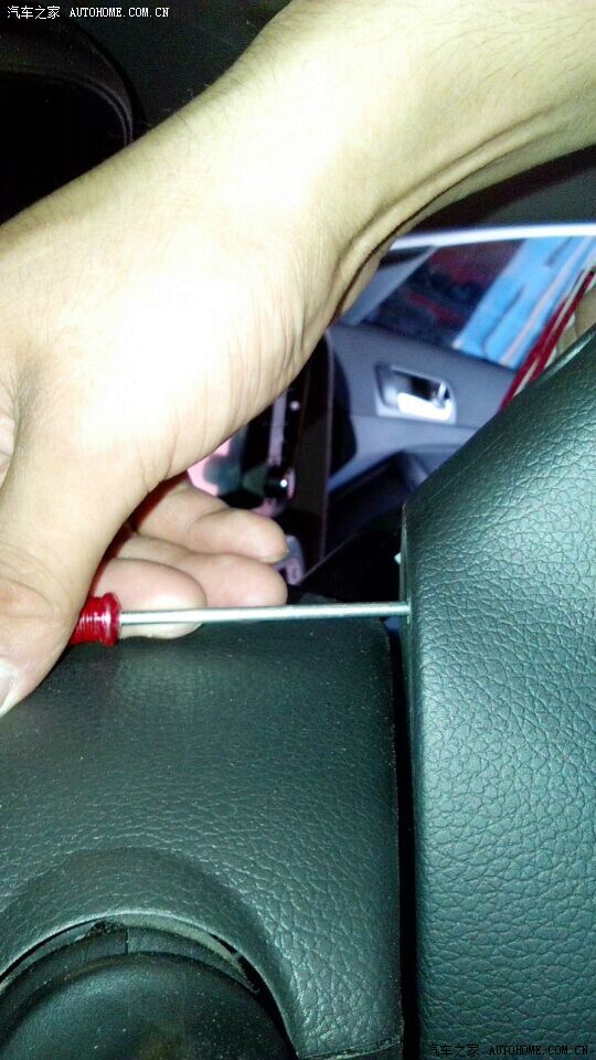

拆拆拆,这个过程要着着车,不然方向盘转动不了.

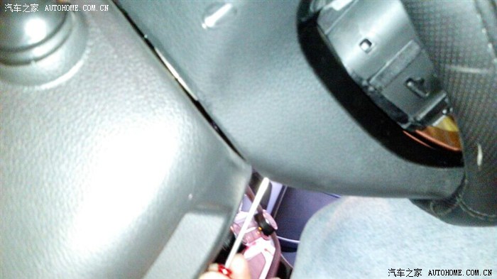

撬撬撬

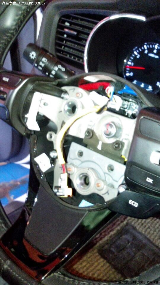

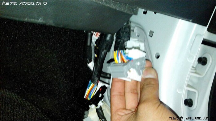

炸弹出来了,
车子是启动着的哟.
还着着车...拆走炸弹.

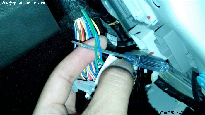

拆完炸弹就熄火断负极咯,师傅说装拔片要破线,所以要断电.

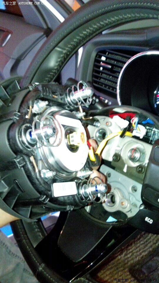

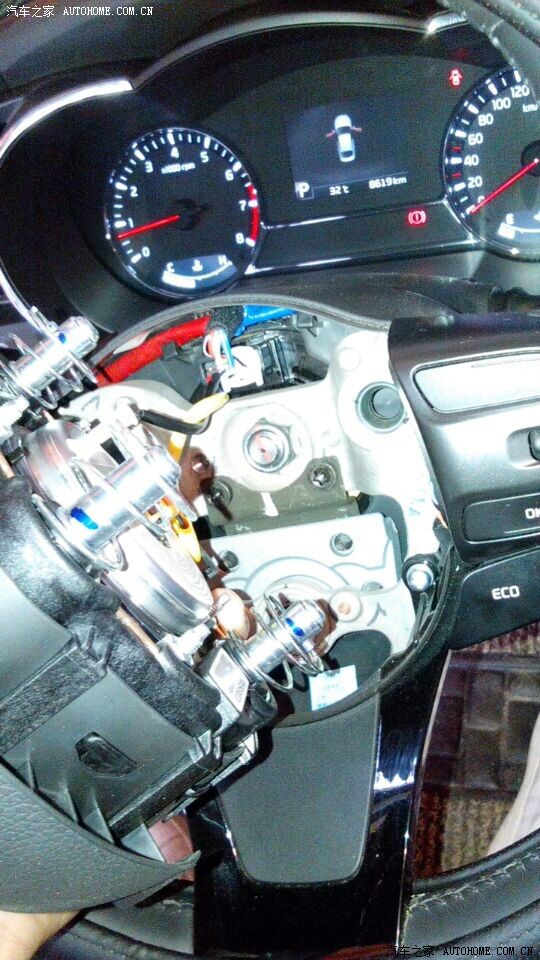

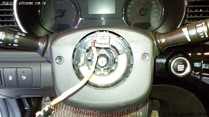

方向盘也下了.

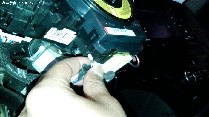

这个据说是游丝.
以下的太复杂....我就不懂啦...

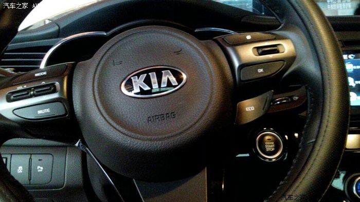

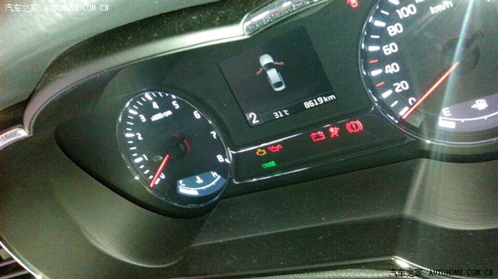

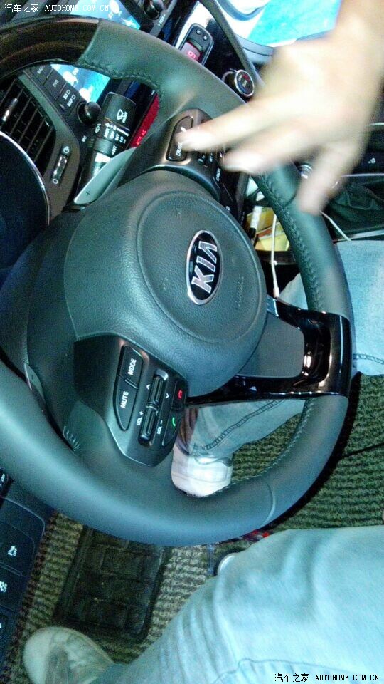

装上巡航,灯亮啦,YEAH.

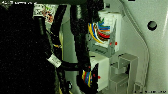

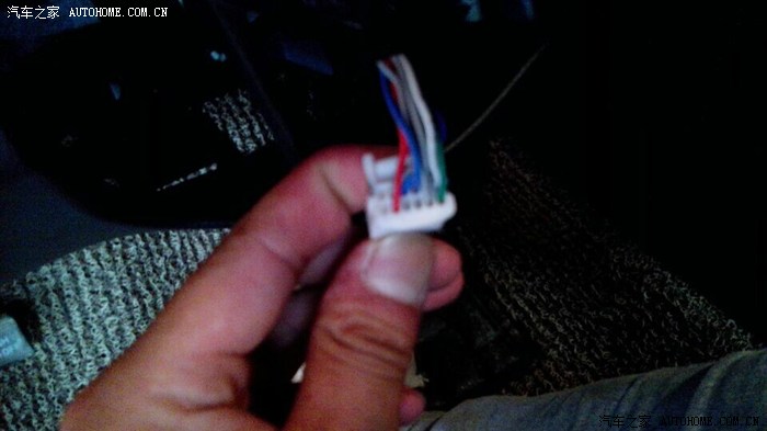

马上高富帅啦.巡航,蓝牙,拔片,全部正常.辛苦师傅啦,安装费300大元.按键全部预留有接口,直接插上就可以使用了,就是拔片需要接换档线,其它两键安装简单.
