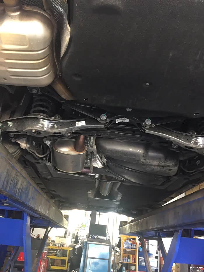

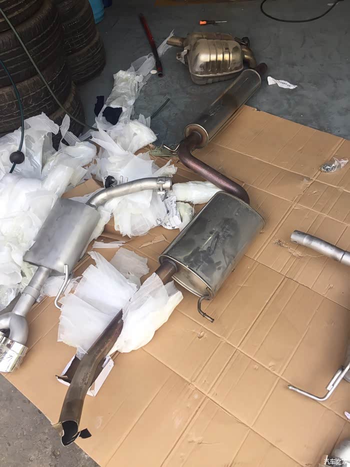

拆卸原车排气不需要拆卸后桥,只需要在尾鼓前来一刀就可以顺出来(迈腾底盘很规整,有很多抗氧化衬板和隔热板
拆下来的排气,左边是即将更换的新排气

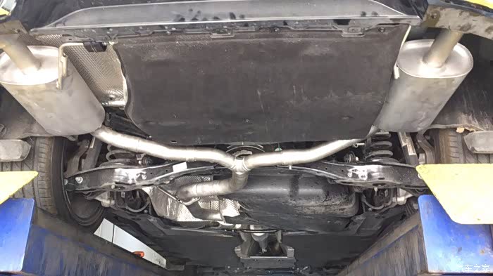

安装全过程无损,新排气右边自带吊耳,与原车完美组合

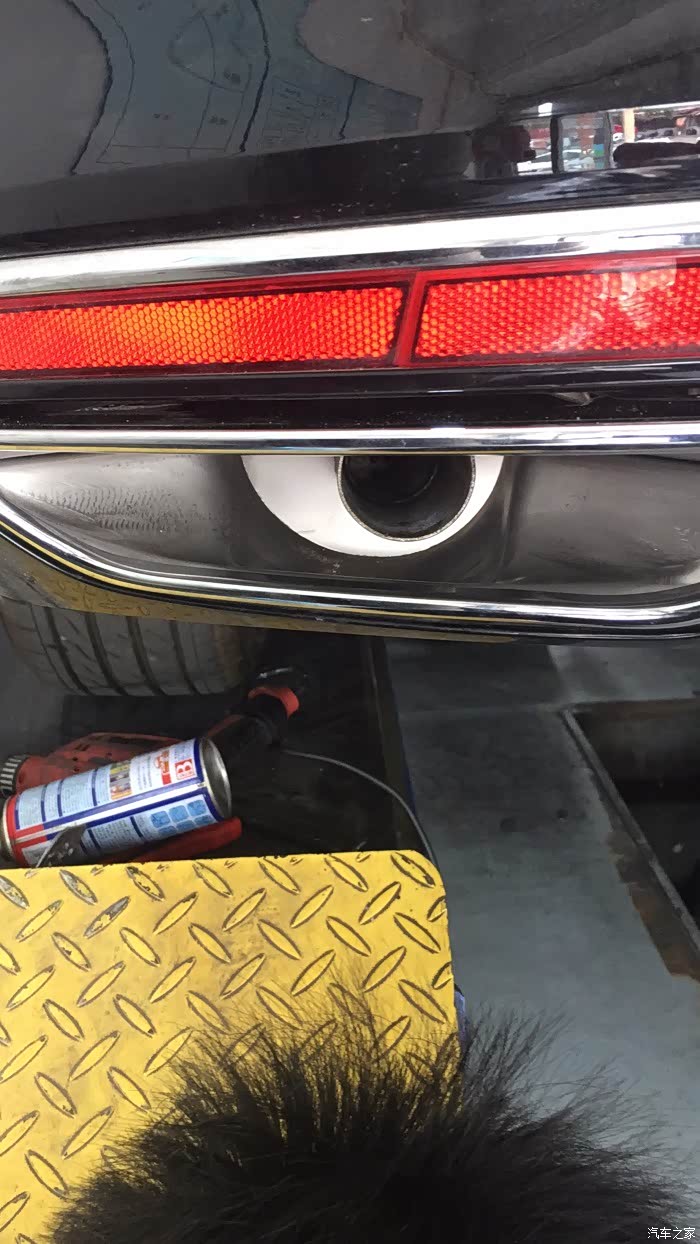

安装完效果(说明一下,需要将原车的假排气装饰品换下来,换上不锈钢支架)
落地细节图
整个过程大约花费两个多小时,人工费200,配件3500。我特意要求商家给我弄的带声音的中尾段,点火和怠速时有低沉的声音(模仿V8的感脚)很多车友问我会不会很吵,我个人认为不会吵,我需要激情。但是也可以要求商家做成跟原车一样静音的,我认为要改就跟380的有所不同。中间有个小插曲,我一开始改的双边四出,那就用不了原车不锈钢支架了,改完有点太嚣张(动力又没那么嚣张)所以又改回跟380一样的外观了。
