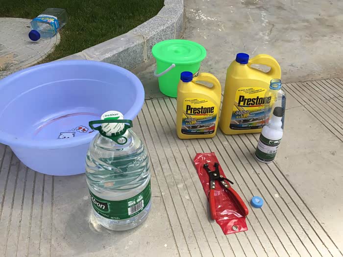

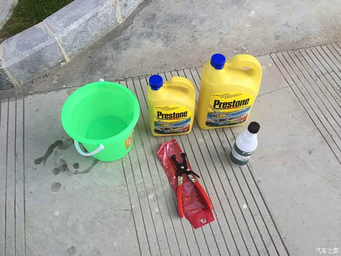

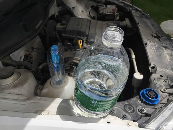

这是动手之前准备的东西,防冻液6L(121元),水箱清洗剂一瓶(32元)卡扣钳子一个(25元)纯净水4.5L两桶(26元)绿色小桶一桶水(净水)大塑料盆一个。这成本还是不低,但自己动手开心就没管成本了。再说都是用到自己车上了,也无所谓。这里要说明的是水箱清洗剂可以不加。除非水箱很脏了加一瓶洗洗就行了,我两年就换防冻液加个清洗剂有点浪费钱了。
开始动手了。先把水箱清洗剂(最小的白色瓶子)加入防冻液水壶,然后发动车子跑15分钟。完了熄火等一段时间让发动机温度降到五六十度再进行下一步操作,刚熄火就操作怕烫伤胳膊和手。

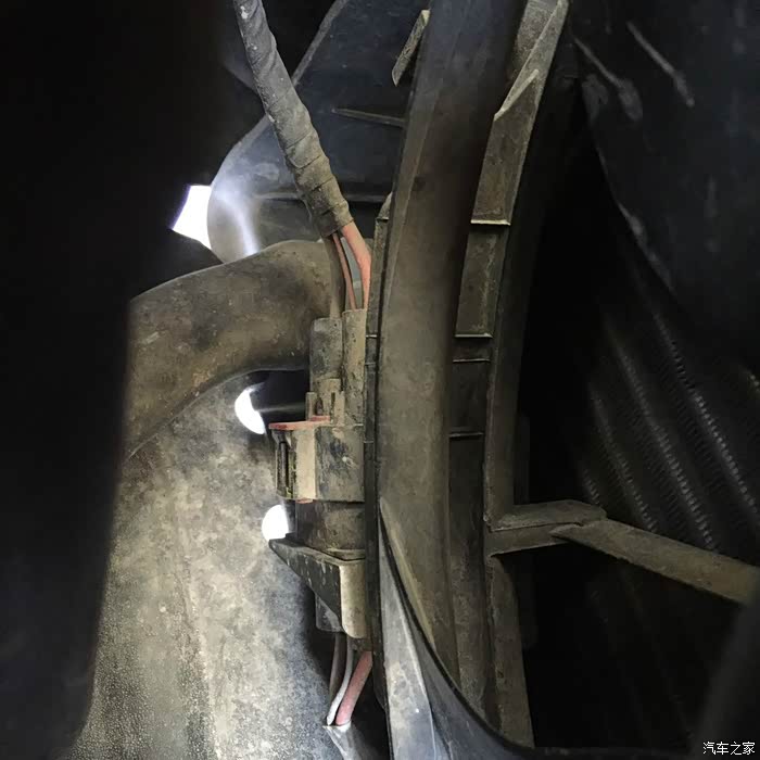

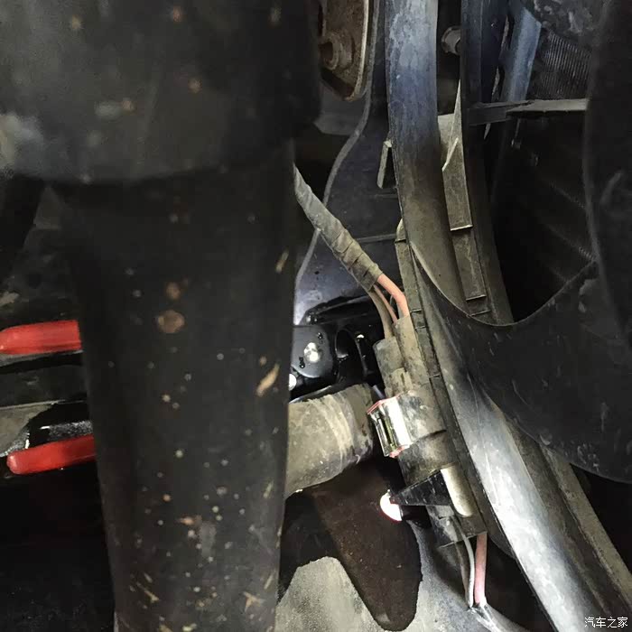

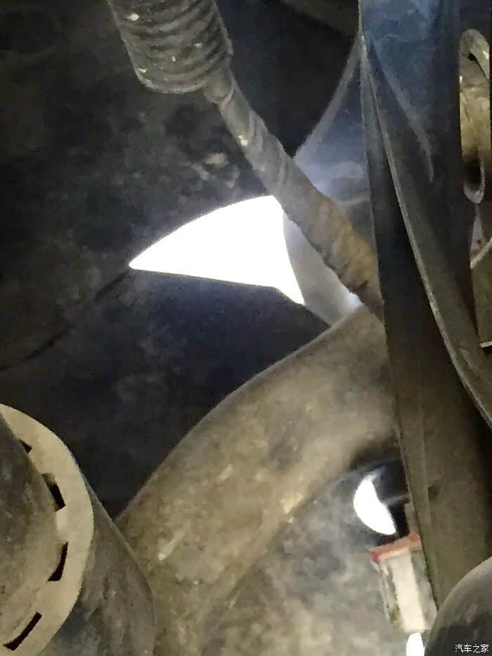

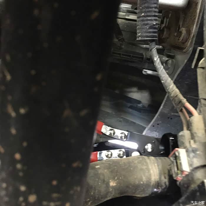

找到连接水箱的这根粗橡皮管,连接水箱的那里有个金属卡扣。空间有限我没拍到。
这水管的位置操作空间不是很大。

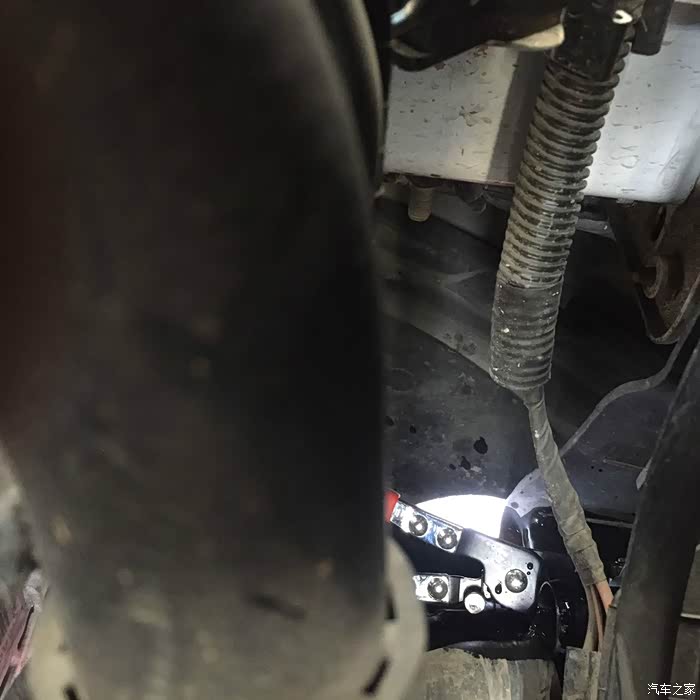

找到卡扣位置,用卡扣钳子夹住卡扣,钳子自带锁止功能。用力捏钳子把卡扣打开后锁止,然后用力拔下橡胶水管防冻液就流出来了。我的车此卡扣是向下的车没有架起来一点看不到,用手对钳子口对了好长才用钳子夹住打开,主要是第一次也没经验。
拔下水管后就让它自己流,一直流到点滴时用嘴对着水壶吹吹,吹几次把没流出来的吹一下,尽量让残余的防冻液流出来。

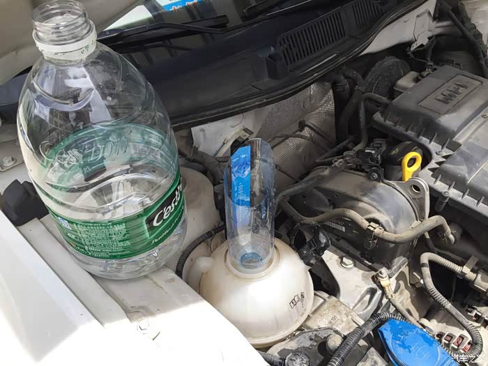

把纯净水加进去,加到不往下去打着车子循环,少了继续加。加大概4L的纯进水。

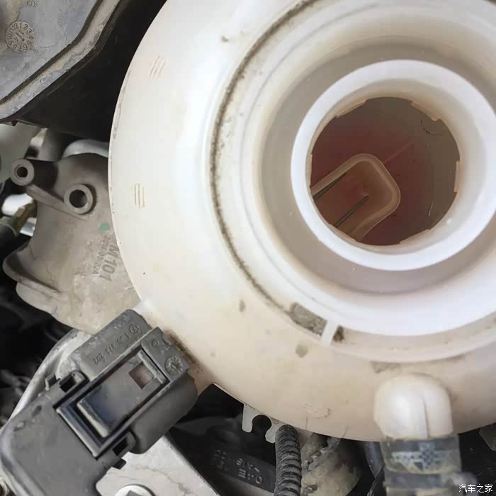

循环了5分钟,水就是上面这样。

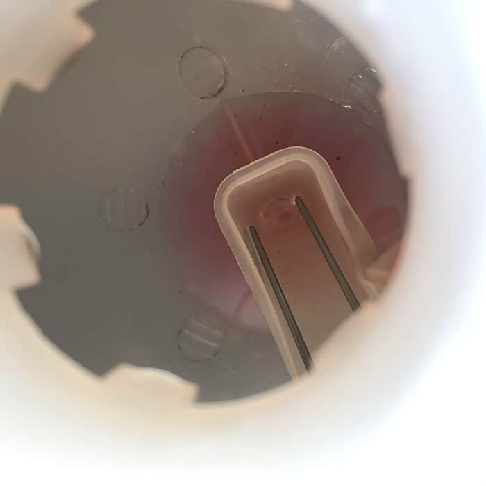

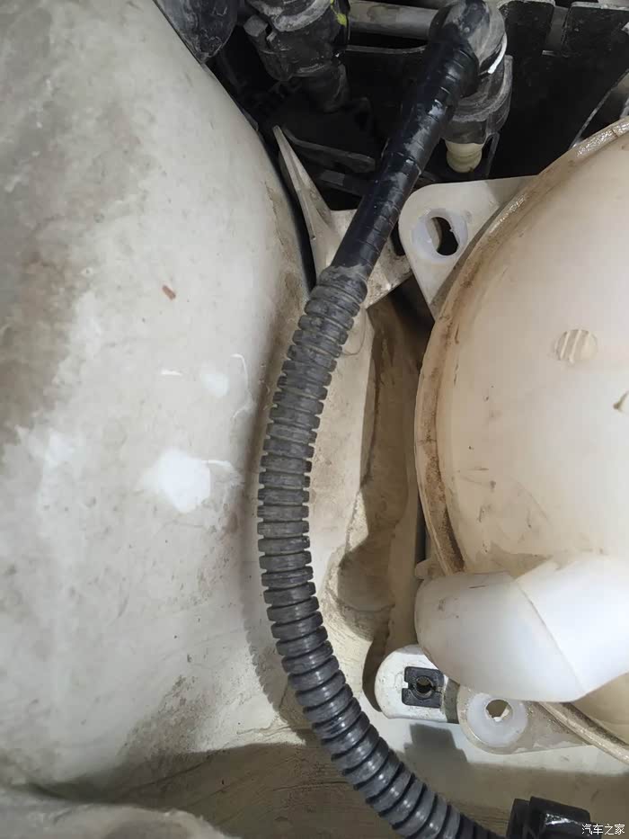

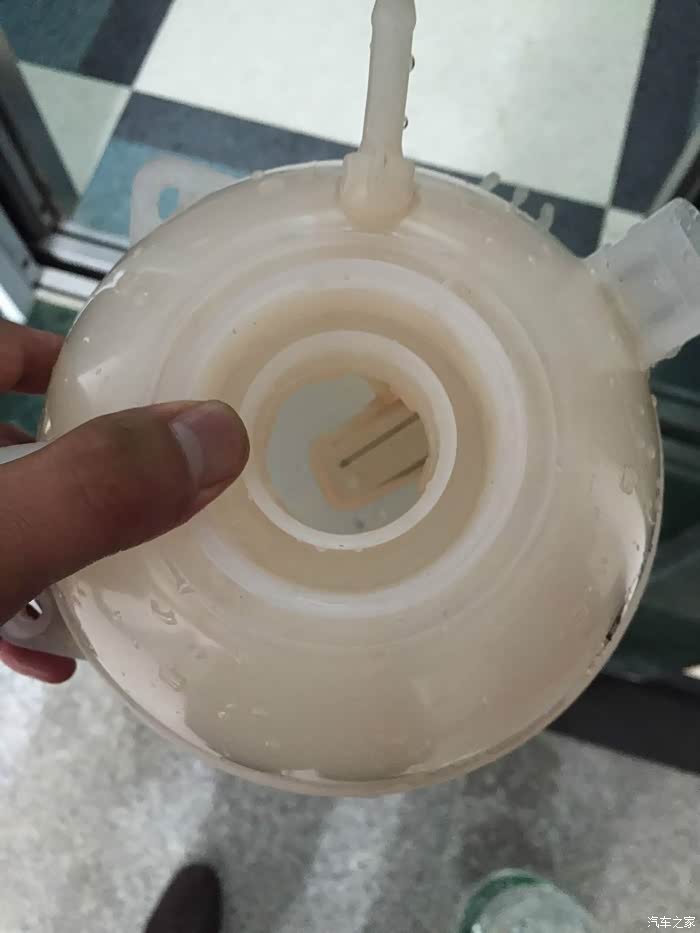

水壶里有点脏,还没冲干净。拧开这两固定水壶的螺丝,拔下水壶出水管和进水管还有监测防冻液的那根线。
我直接把水壶卸了拿到家里水龙头上冲洗了一番。
冲完干净多了。

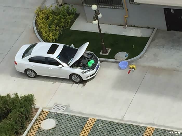

从楼上往下拍了张照片。

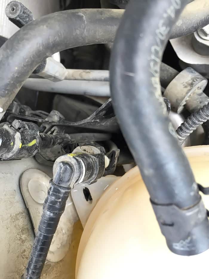

这就是监测防冻液那根线的插头,很好拔也很好按。洗完下来把水壶装回去。
把进水管和出水管安好,卡扣放回原位。
