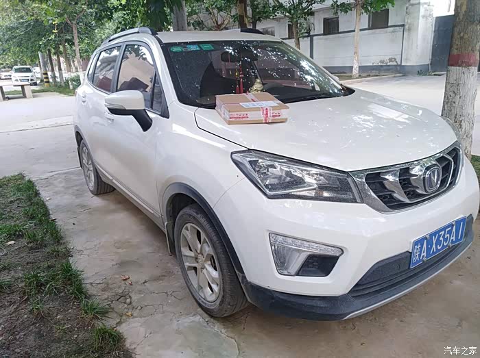

右45度角,车身线条,大灯,雾灯,日间行车灯,康康在目。车盖上放着是今天要换的空调滤芯。

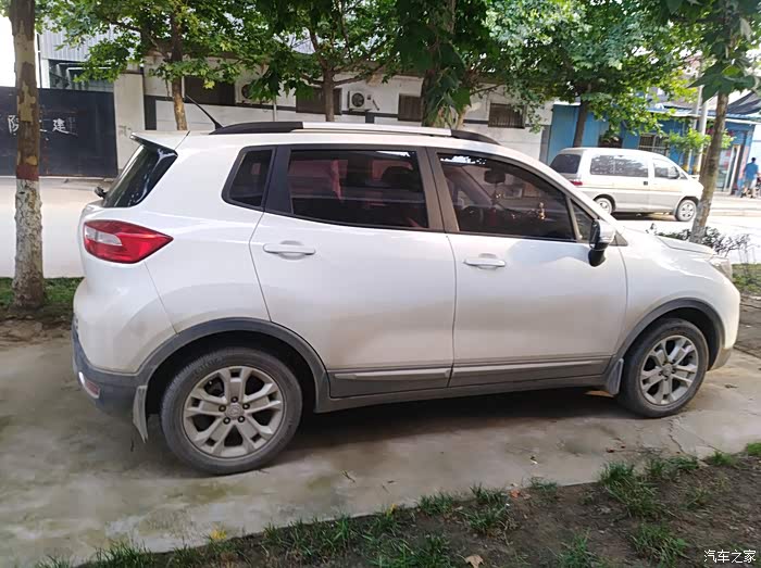

左45度和右边一样,还有黑白相间的后视镜。

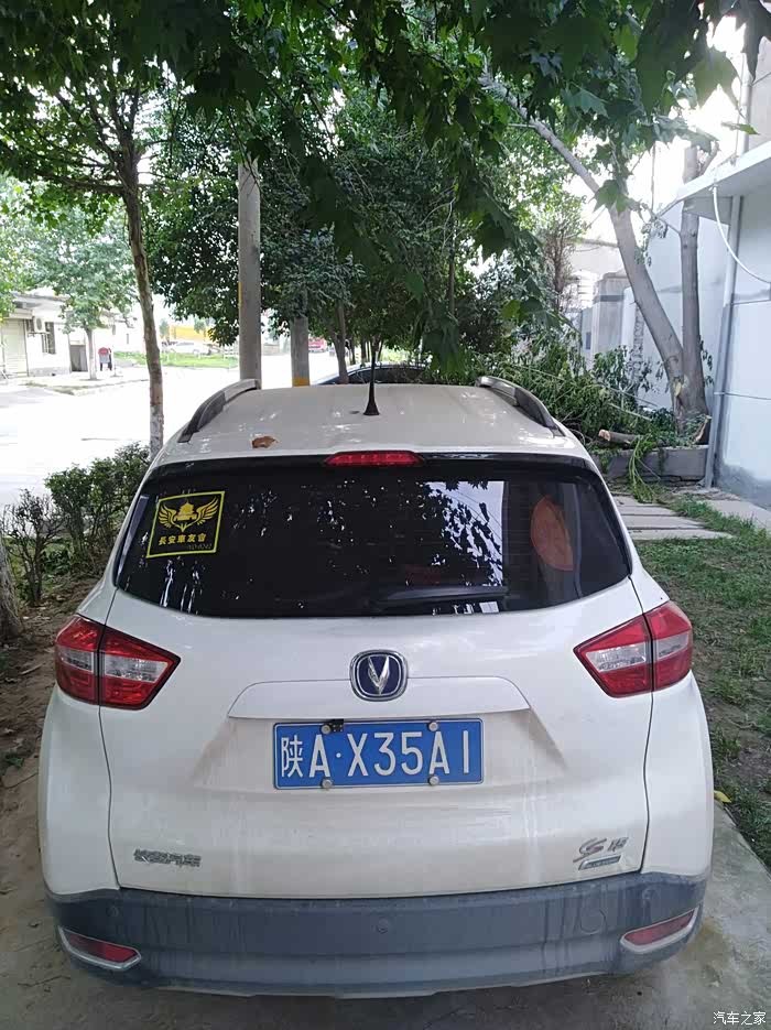

后面,俯视看15的后门,像梯子型,相比之下五菱面包,还可以不怎么难看。

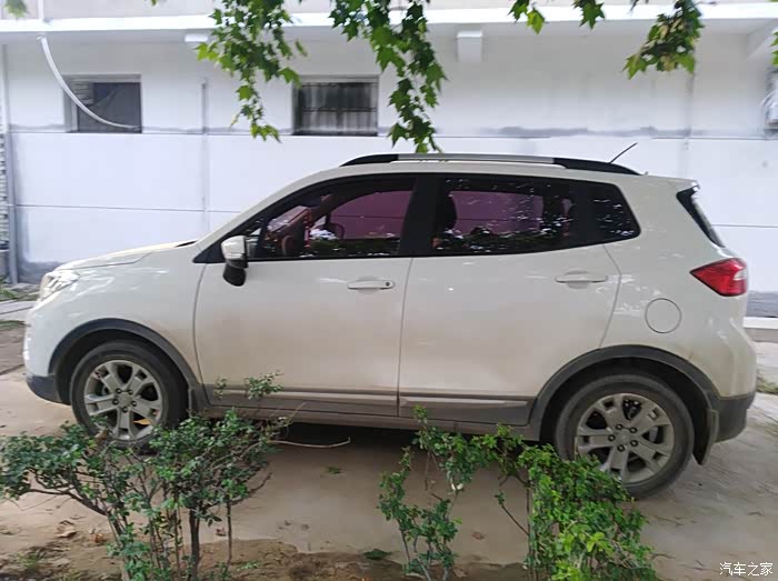

左面车门全照

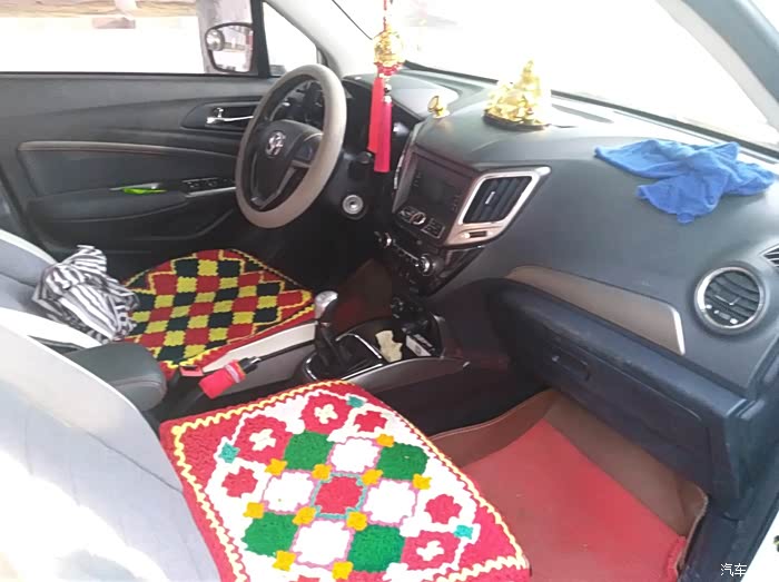

前排空间,

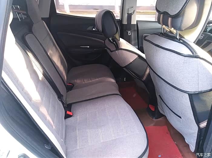

后排空间。

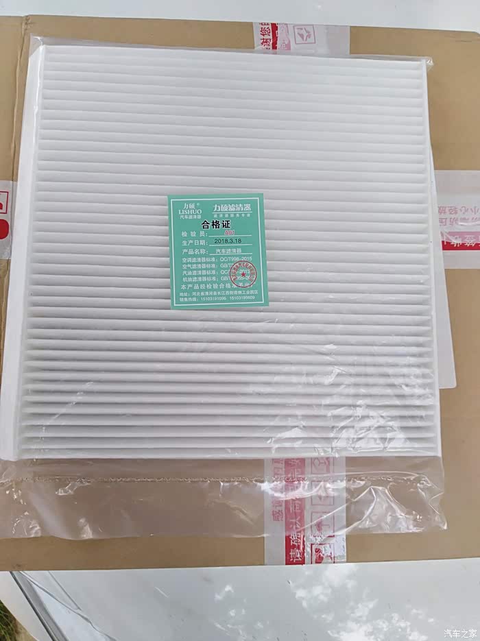

网购订的,下午回来的,下班就把它装在15上。

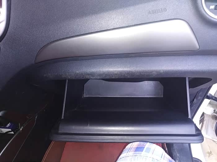

空调滤芯就在副驾驶前的手套箱后面,把里面的东西清理出来,就开始了。

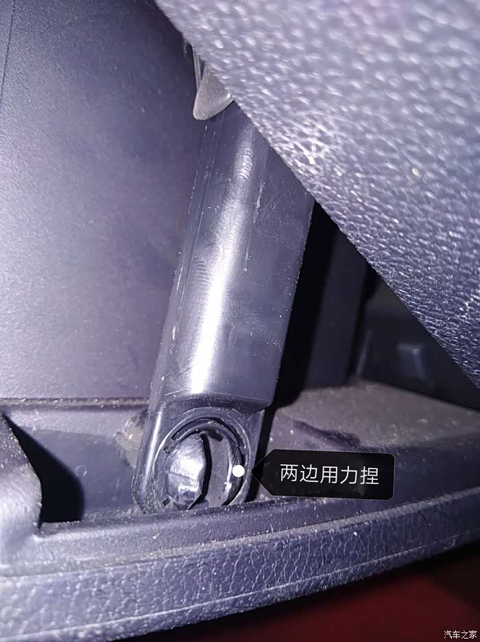

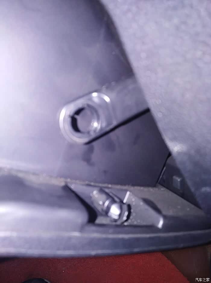

第一步,手套箱打开,右边有个这个东西,用力向中间捏就可以卸下来。
就这样卸下来的样子。
把手套箱放平好操作下一步工作。

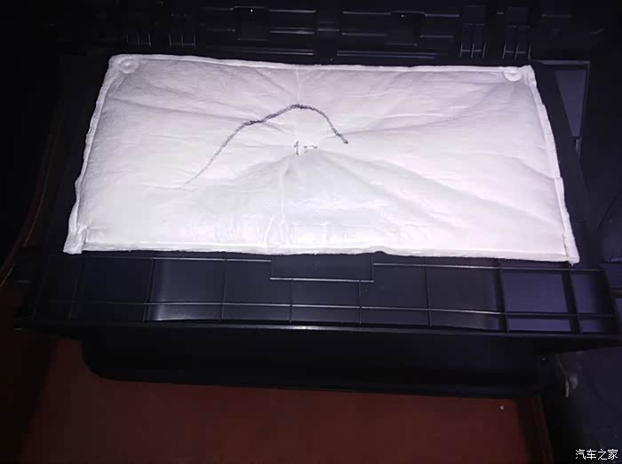

清楚的看见长安汽车的做工,还是挺用心的好厚的隔音棉。

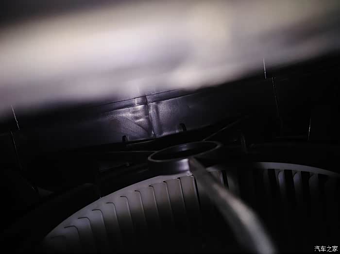

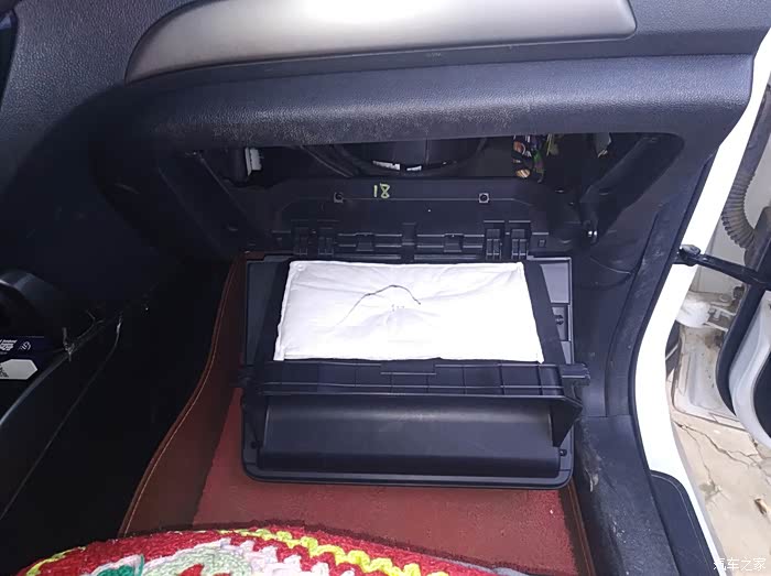

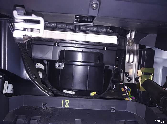

再找找空调滤在哪里放着,应该就是这里了。
怎么卸下来呢,用力捏这里就能打开了。

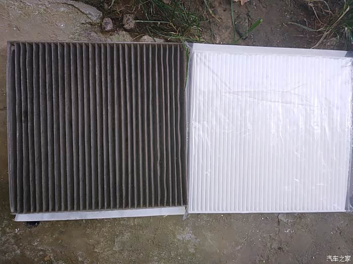

白长条就是空调滤芯。

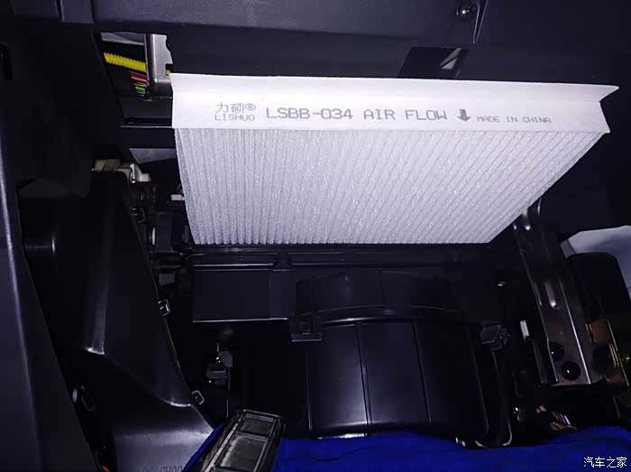

取下空调滤芯,看看里面的构造。
比一比,就是特别的脏,赶快换掉吧。
把新的空调滤芯放进去,注意箭头一定要向下。
最后把一步步的装回去,装好的手套箱。
把换下来的空调滤芯,扔到垃圾箱,爱护环境人人有责。就这样空调滤芯就装好了,试了一下,真的好多了。长安为我服务,我爱长安。
