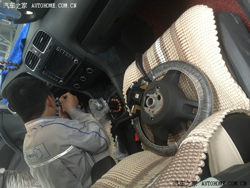

中午,下班在楼下停车,发现钥匙不能转动,车子不能熄火,动方向盘,前后移动车,均不能熄火,钥匙拔不出来,最后挂档憋熄火,要是还是不能转动,不能拔出来,最后瓶断电,可转动点火发动,但还是不能转动钥匙熄火,没办法,只有开到4S店进行维修。车子2012年4月提车,刚出保修,就出现这样的事。
到4S电维修人员检查后,说锁支架发卡,需要更换新的。
维修费用:锁支架:200元;工时费260元,总计460元。
不知其他高尔夫有这样的故障吗?
图片有拆装方向盘,锁支架图片,供大家有类是故障参考

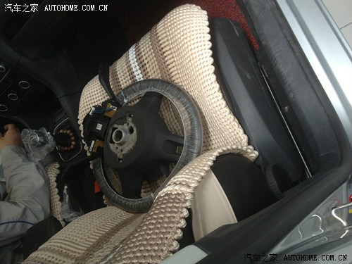

方向盘拆下

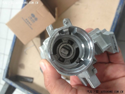

检查钥匙四维子。

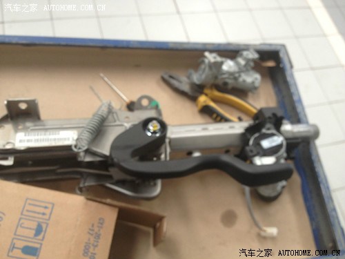

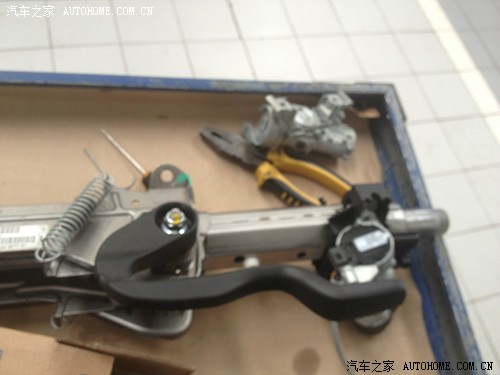

高6的锁子架与方向盘固定是一次性螺栓,需将方向盘及机械结构拆下

方向盘连接机构

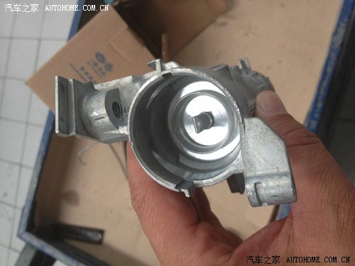

这就是锁支架,是锁方向盘的机械结构。

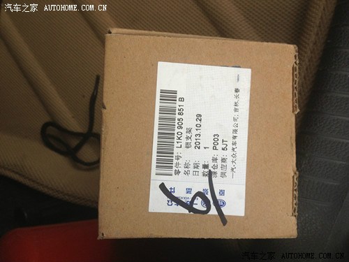

4S的原厂配件,师傅说库存一般没有,幸好有一个,就装上了,
