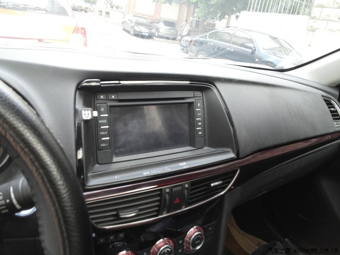

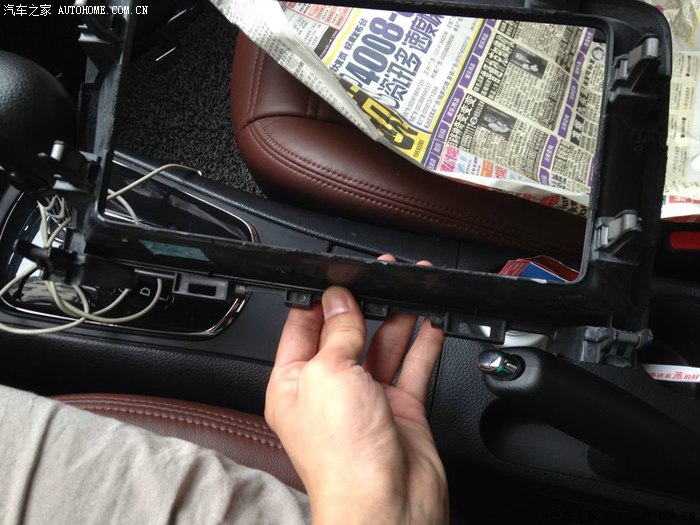

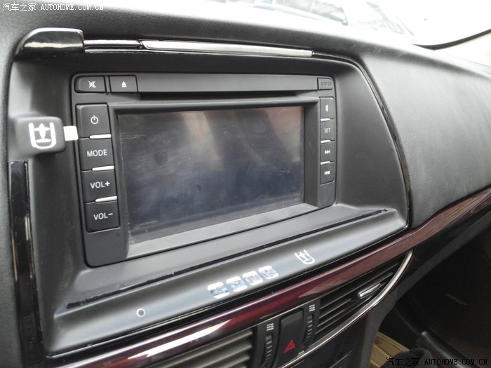

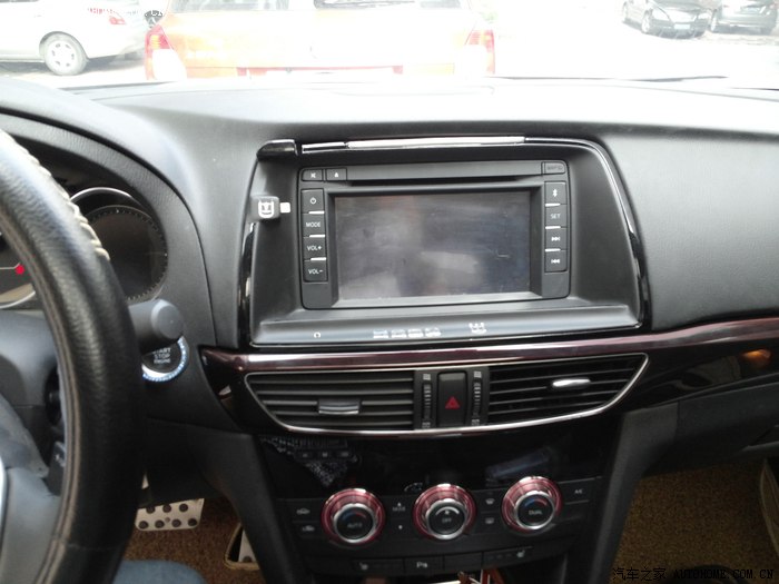

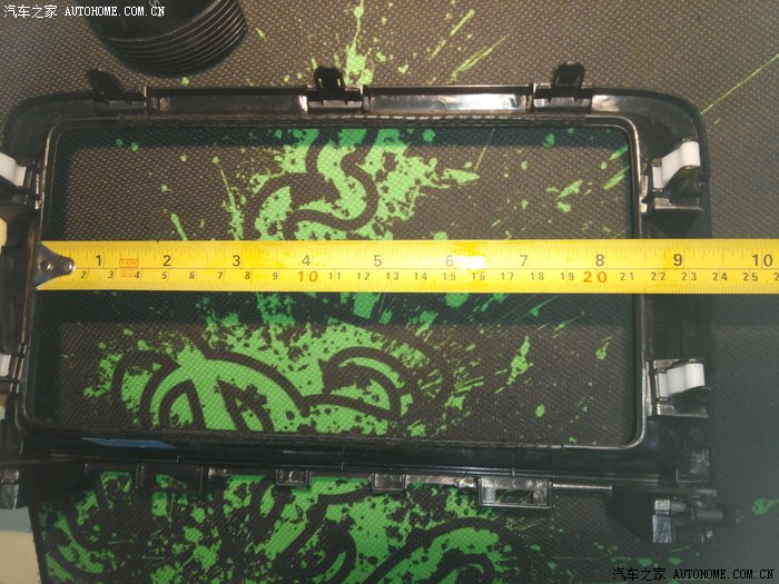

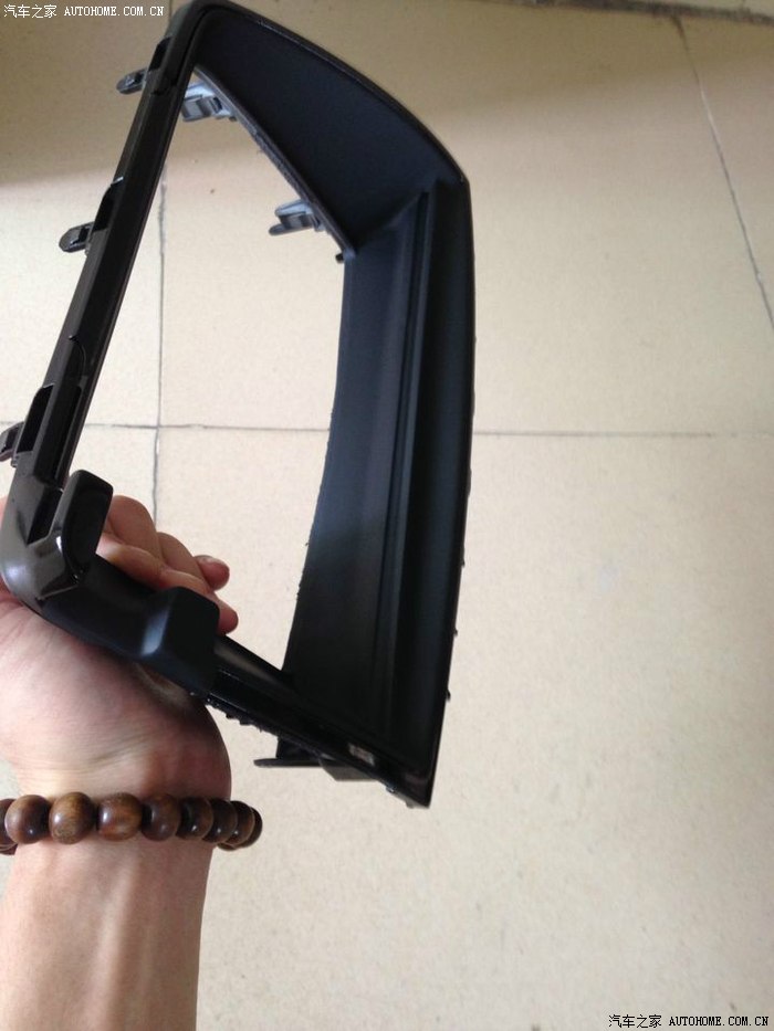

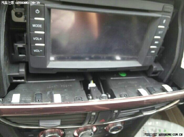

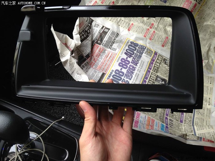

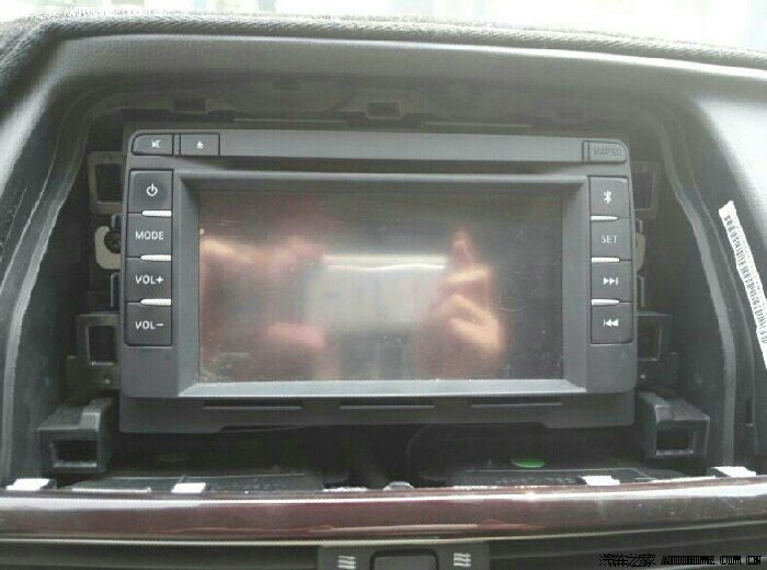

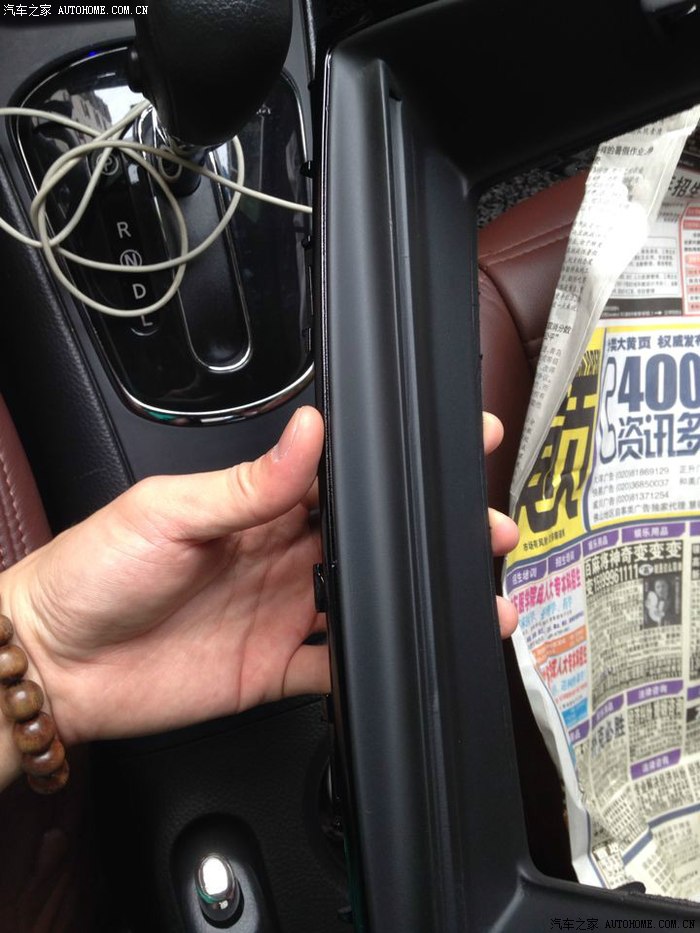

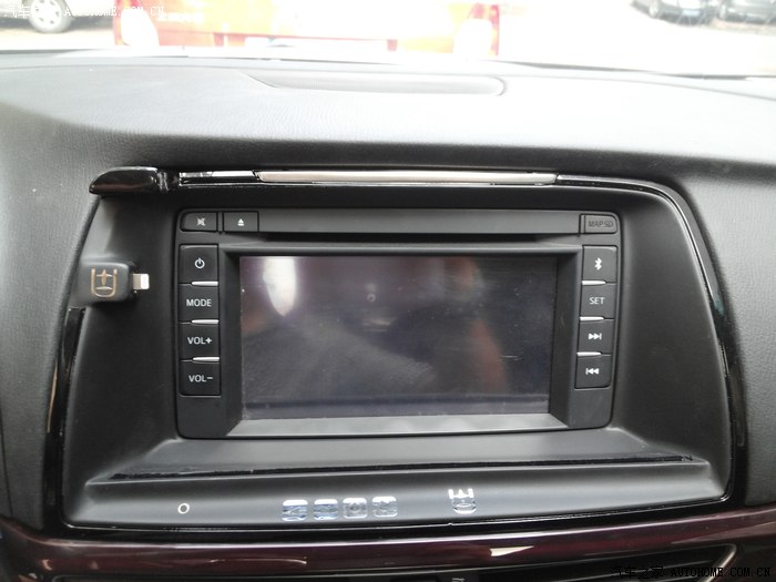

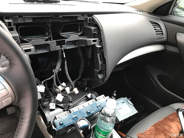

拆除面板后的照片

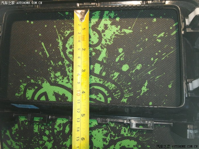

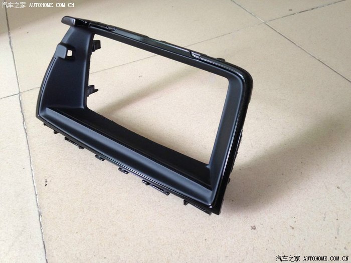

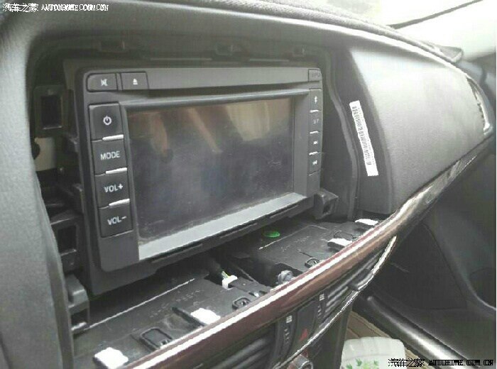

拆下面板的尺寸

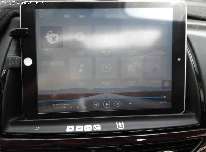

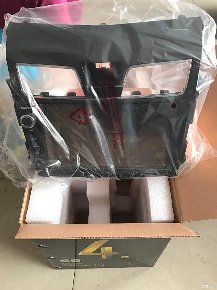

        从上次发帖后,将网上有关车载ipad的帖子和录像全部看了一遍,琢磨着怎么将老婆攒钱买的ipad air装到咱们的阿特兹上。如果老婆买的是ipad mini就简单的多,因为尺寸稍微大了些,加上阿特兹车型没有先例,在网上和店家多次讨论方案,讲的兴起的时候甚至直接长途电话伺候,最终店家拿出几个方案,并认为新的方案开拓了他们的新思路(实际看过下面的照片,你就会觉得店家也挺笨的,不是挺简单嘛,还思路)相对于店家改车载mini非常轻车熟路,我这次是有点难为人了,不过一切都进展的很顺利,经过1周多的时间,其间3次改动方案,已经基本制作完成,并通过试机,喷漆有点瑕疵,今天返工重喷了,预计明天可以快递出来,周末装上。图片上的蓝牙和几个按钮还没装,需要等这次重喷的漆干透后再安装。
       装车后的照片我会尽快发给大家看看,家家买车都不差钱,比我有钱的多了去了,就当给大家解个闷。最近我还总结了阿特兹的使用小知识20条,会另开一帖,给新车主们开上阿特兹之前提个醒。

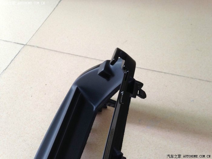

下面是制作过程中店家发给我解馋的面板照片:

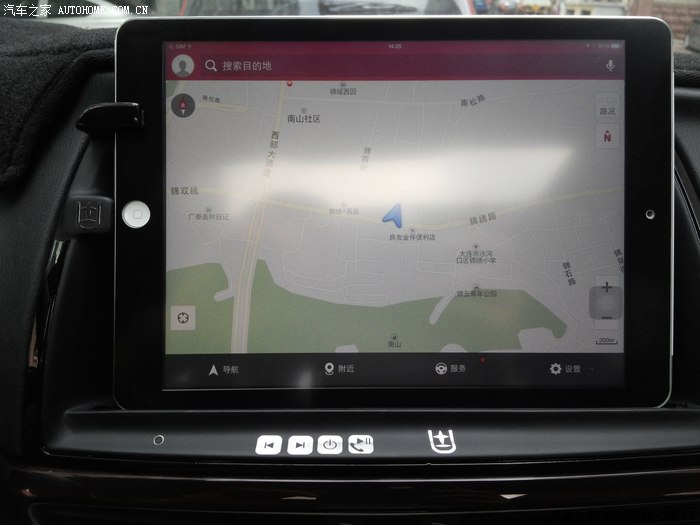

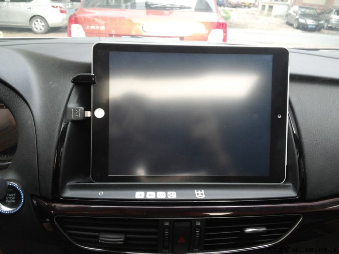

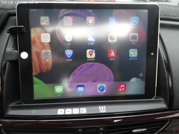

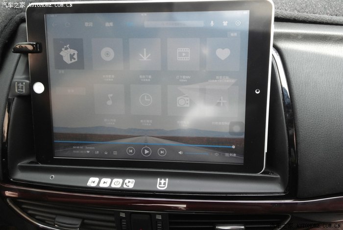

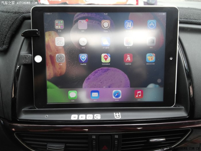

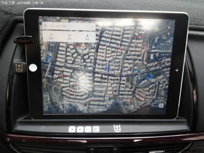

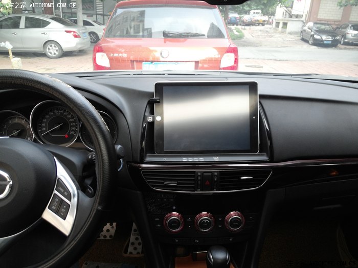

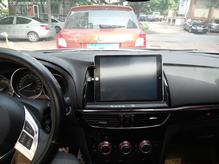

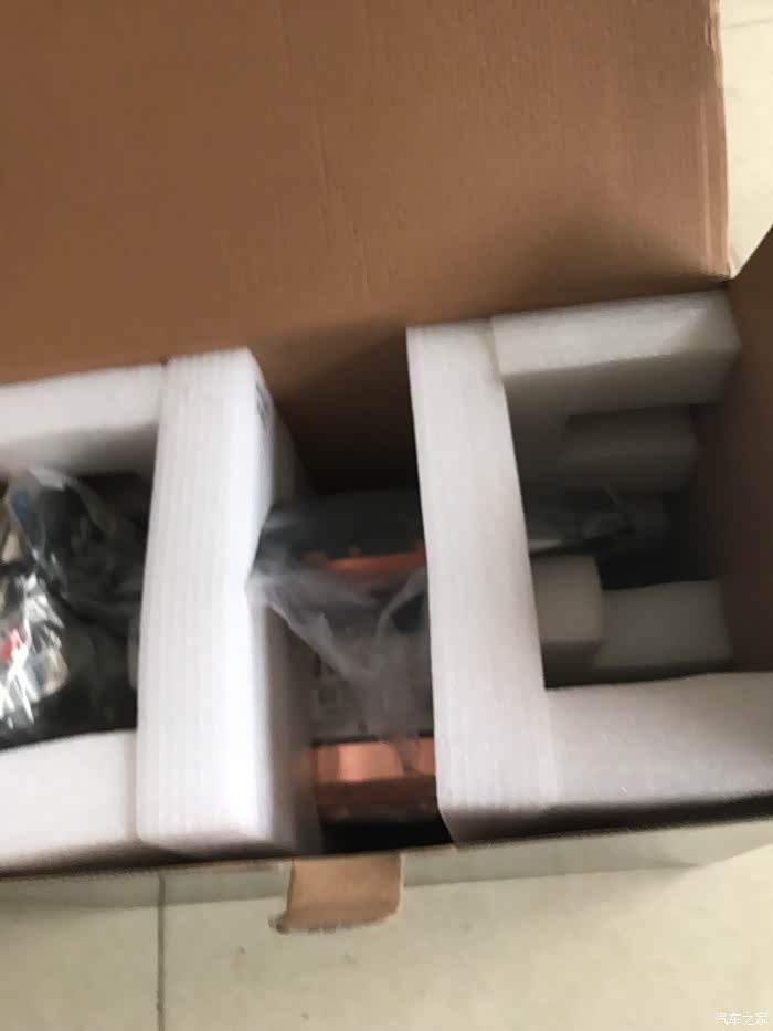

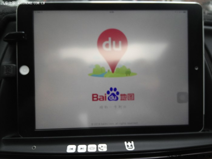

       今天一早收到顺丰,泡沫包装,打开是一个规整的带商标的盒子,带说明书、安装说明,到汽车服务店开装,和店里老板聊了10分钟,等想拍照片时发现已经完成了,并且还顺手把我原来乱放的导航接收器安装到前风挡上方了,问了下工人,过程是把原车ACC正负线分别破开接面板电源线,然后将按钮感应和充电装置固定到中控深处(宽3M胶),将AUX线甩到扶手箱,蓝牙连接下我的ipad,就完成了。对于这么简单赚了我100,我只能呵呵了
不废话,上图:

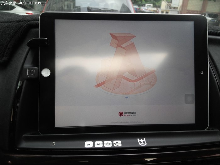

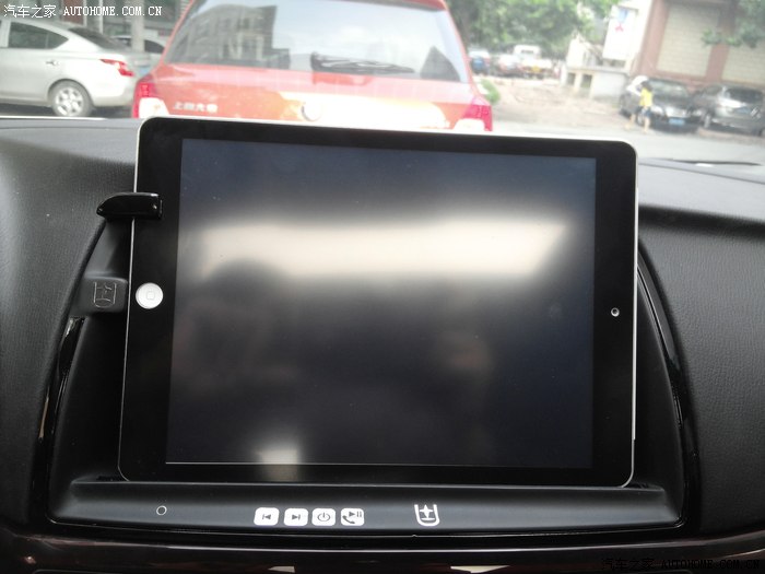

没安ipad的效果
安上ipad,但没插充电卡口的样子
插入充电卡口

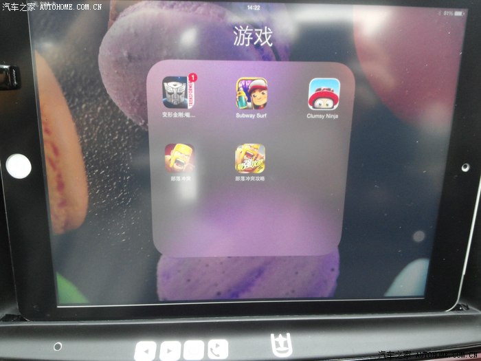

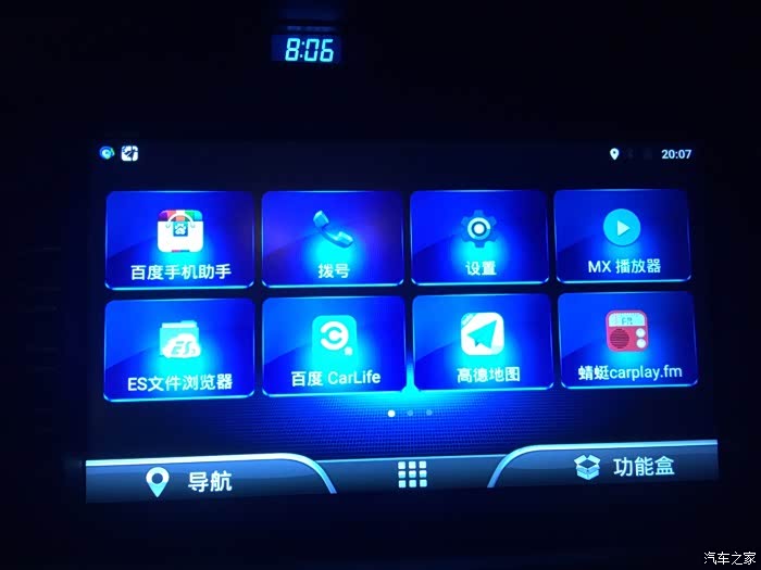

开机后的效果图
导航
你懂的,有多少和我一样在玩的?

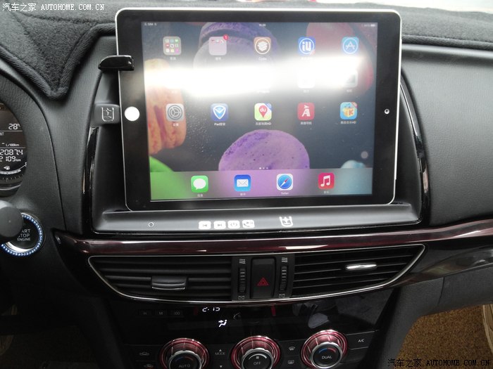

总结下:
1.阿特兹中控位置正好够安装ipad air而且有少许左右滑动空间(以供插入充电卡口时),但是上方高出中控面板,略不美观,如果我再有一辆阿特兹我会考虑安装ipad mini,虽然屏幕小了些,但确实美观。而且因为与中控面板上沿接触,致使抽取不方便(好在中控上沿是软质的)
2.aux线一定要用质优价高的,我用索尼原装的aux线又试了下ipad直接连接扶手箱插口,效果比制作方配的线效果高出2倍不止,打算买根加长的重新走线。
3.按钮在现在照片上的位置,导致按ipad后手放下的过程中误碰多次,直到回到家才基本熟练,按钮只要轻轻接触就OK,也是造成了极容易误碰的原因。
4.想看原车倒车影像的同学们需要考虑了,我模拟实际操作了几次倒车,等到倒车的时候去摘下ipad,实际是很容易忘和不方便的,也许mini能方便些,air简直笨重的没法说。
5.不管那款ipad产品,一定要黑色4g版本的,4g才能GPS定位并操作离线导航,而黑色才配内饰,图片上看到我的按钮是白色的别奇怪,因为我是在白色ipad外边贴的黑框膜。
我的啊忒吱
