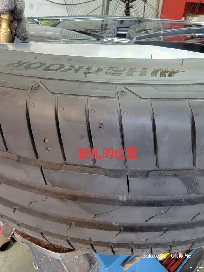

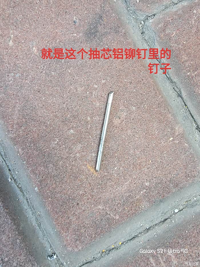

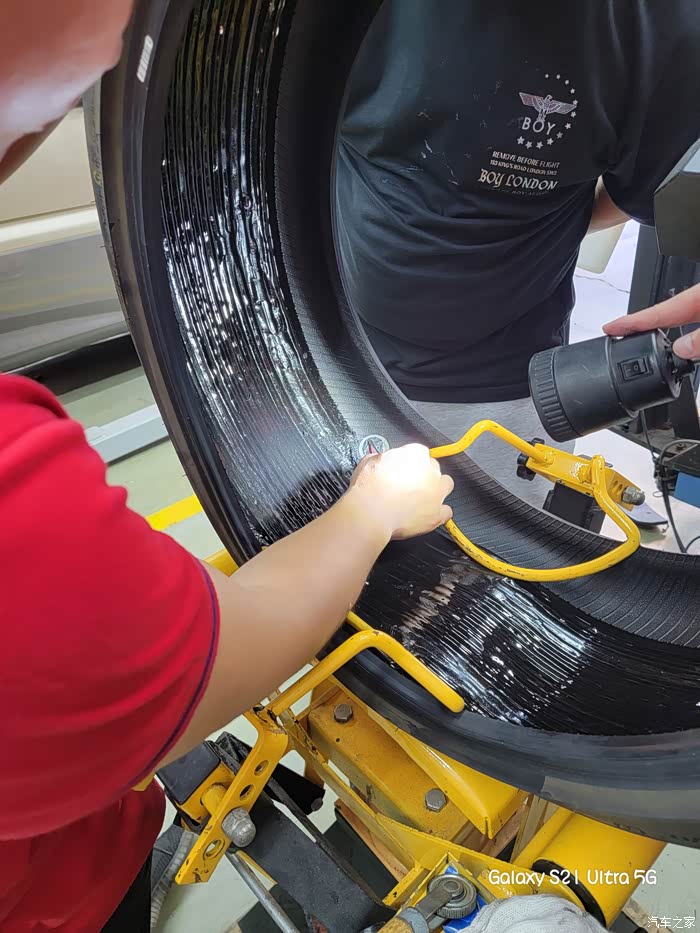

那么闺蜜的轮胎到底是被扎了什么呢?来看看罪魁祸首,就是这个

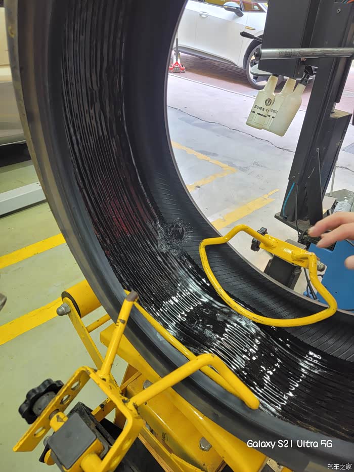

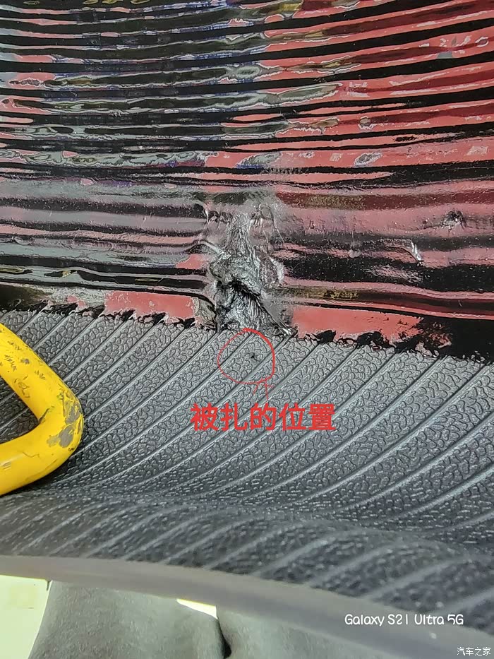

但它的直径也没有五毫米呀,为什么会引起胎压报警?谜底在这里揭晓。

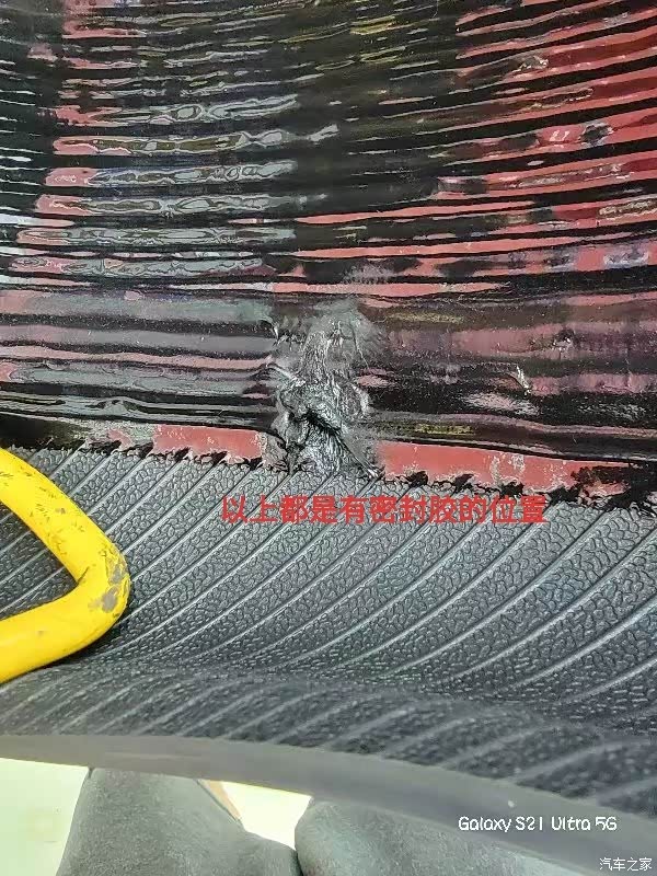

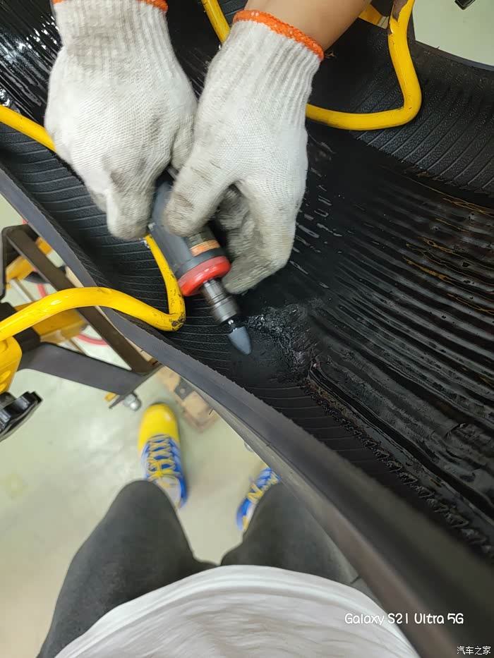

原来轮胎里的密封胶是与轮胎同宽的,侧面并没有密封胶,而她?这次所扎的位置刚好在有密封胶的外面一点点,因此轮胎自修复功能并没有起作用,导致了漏气。

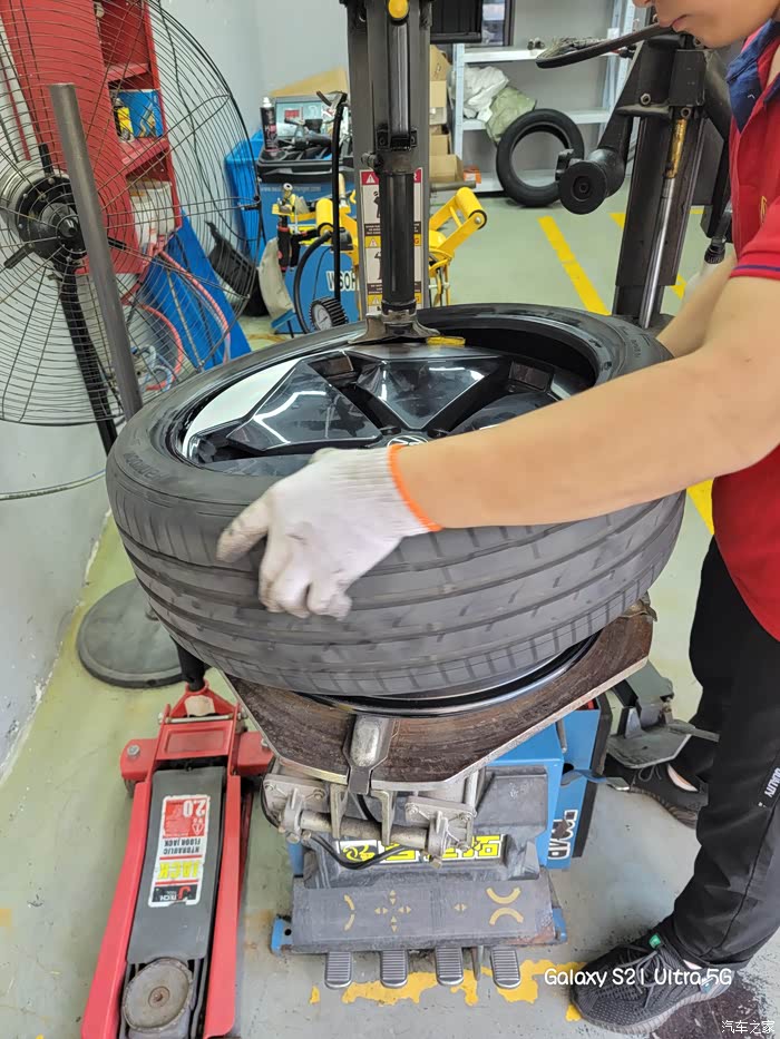

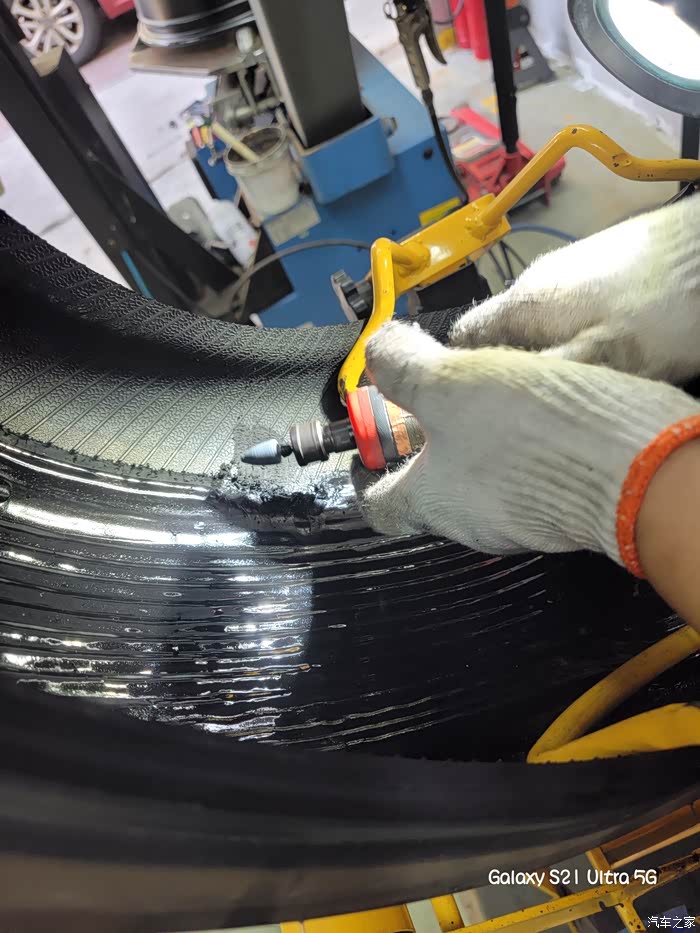

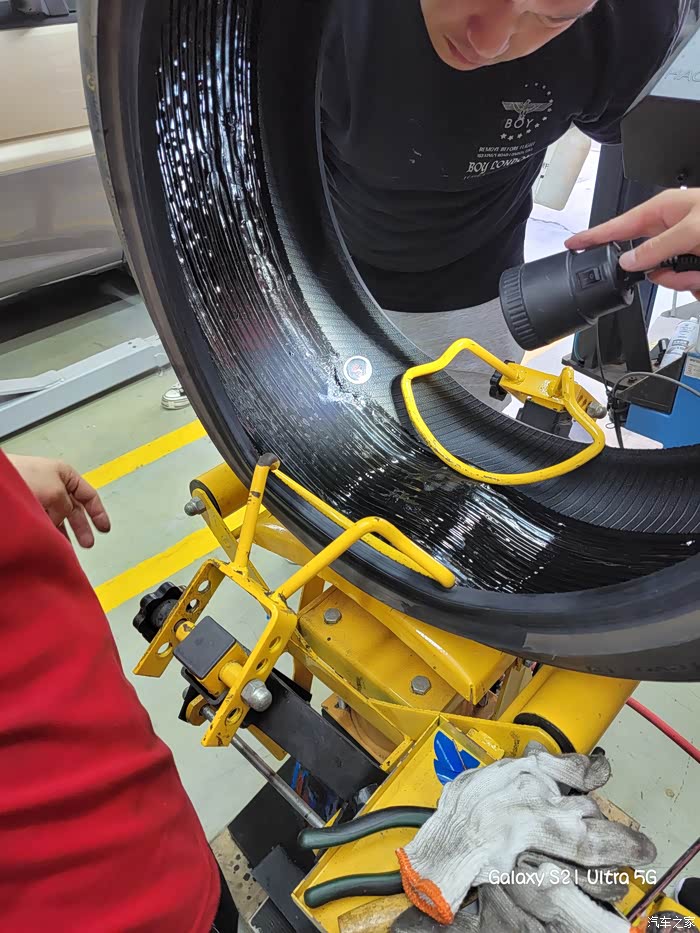

好吧让师傅补胎吧
这里还要说一下,如果是自修复面被扎超过5毫米,那么补胎一定要用磨茹钉,但这侧面可用贴片补,不过费用也不便宜
