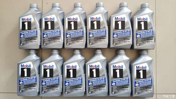

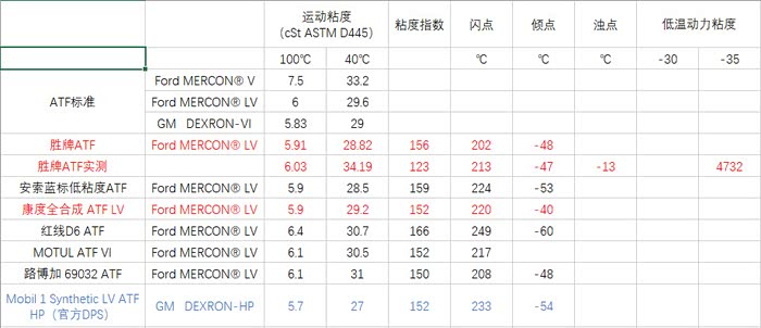

不知不觉里程跑了快5w公里,变速箱也开始顿挫了,其实4w的时候就打算更换ATF油了。研究了半天变速箱油,国内福特6F35需要的变速箱油标准是938,外面能买到的只有原厂和采埃孚的AF6,938这个标准国外对应的是Ford MERCON® LV, 那可以选择的就多了:安索蓝标、胜牌ATF、康度全合成 ATF LV、红线D6 ATF等等。性价比以及使用感受方面打算撸胜牌ATF,一直没碰上合适的优惠价格,偶然的机会发现一款美孚专门为通用定制的ATF油,符合的是GM DEXRON-HP这个标准,据说可以向下兼容GM DEXRON-VI,而GM DEXRON-VI和Ford MERCON® LV这俩标准基本一样(因为两家的箱子也基本一样,合作研发嘛
),再加上看到安索蓝标那款ATF油同时符合这三个标准,觉得有门,就开始研究这款Mobil 1 Synthetic LV ATF HP来,基础参数和Ford MERCON® LV标准所规定的基本差不多(粘度稍微更稀一点),而且这油是GTL基础油+PAO,价格又非常合适,果断放弃胜牌ATF,撸了三箱18瓶Mobil 1 Synthetic LV ATF HP
。为什么买这么多,是因为我想先重力置换油底壳那一部分ATF油再循环机更换,这样更加干净彻底,相对直接循环机还能省点ATF油。
GM DEXRON-HP和GM DEXRON-VI差别真的不大,而GM DEXRON-VI和Ford MERCON® LV可以说一样了(基于w神数据

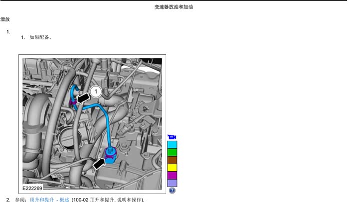

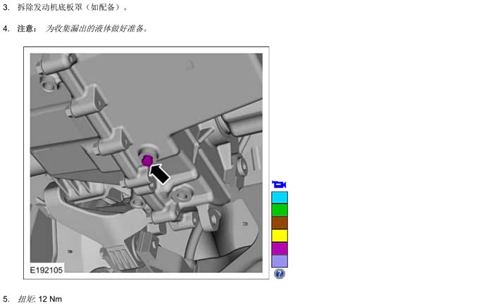

1、重力换油
重力换油相对简单,油底壳螺丝拧下放出旧油,原则上放出多少补加多少
拆下这个变速箱通气管从这里补加新油
启动发动机,原地各档位运行30s让新旧油充分混合

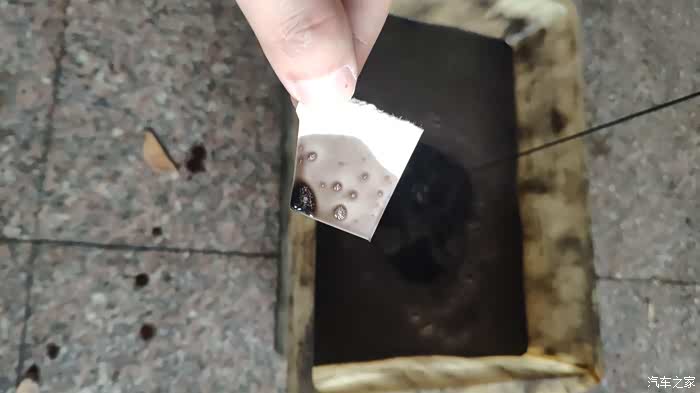

放出来的旧油已经乌黑了,这款变速箱本身原因建议第一次早点更换,特别是路况不好和暴力驾驶会黑的更快
变速箱通气管已拆除,从这里补加新油即可

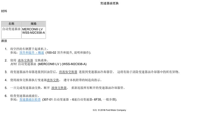

2、循环机更换
按照步骤,循环机接变速箱油冷却管路的回油管即可,然后P档发动车辆即可开启循环机更换

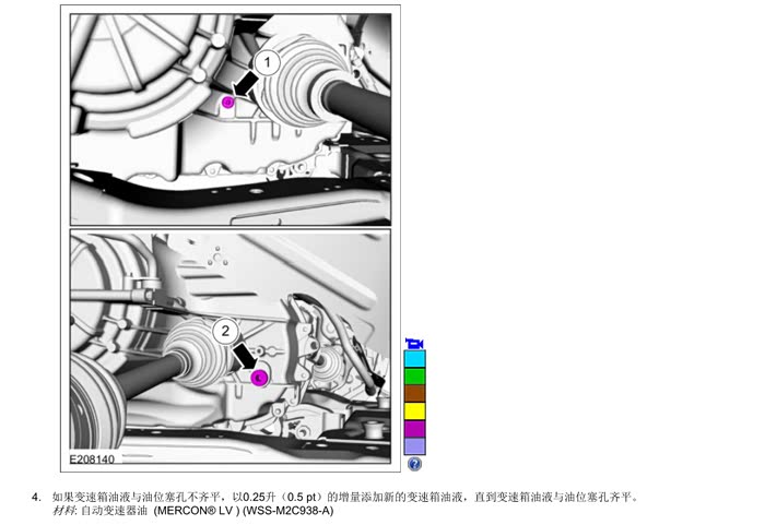

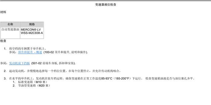

3、变速箱油位检查
通过油位孔检查油位必须热车、P档运转状态下,不然油位不准
福克斯1.5T来说只有2号油位孔
油位与油位孔平齐即可
之前循环更换后检查油位比标准油位低一些,当时ATF全部用完了,所以之后自己做了个加油工具又买了瓶ATF油自己补加。拆变速箱油位螺丝需要拆卸左前轮轮胎,然后用H10的内六角扳手拆卸,需要加长杆。另外需要注意的是车务必保持水平
卡箍钳拆掉变速箱通气孔,自制工具怼进去就可以补加了,一次不要加的太多,多次少量
最后观察油位孔,油位平齐就可以拧紧油位螺丝,用扭力扳手打到35Nm拧紧,装好轮胎即可
