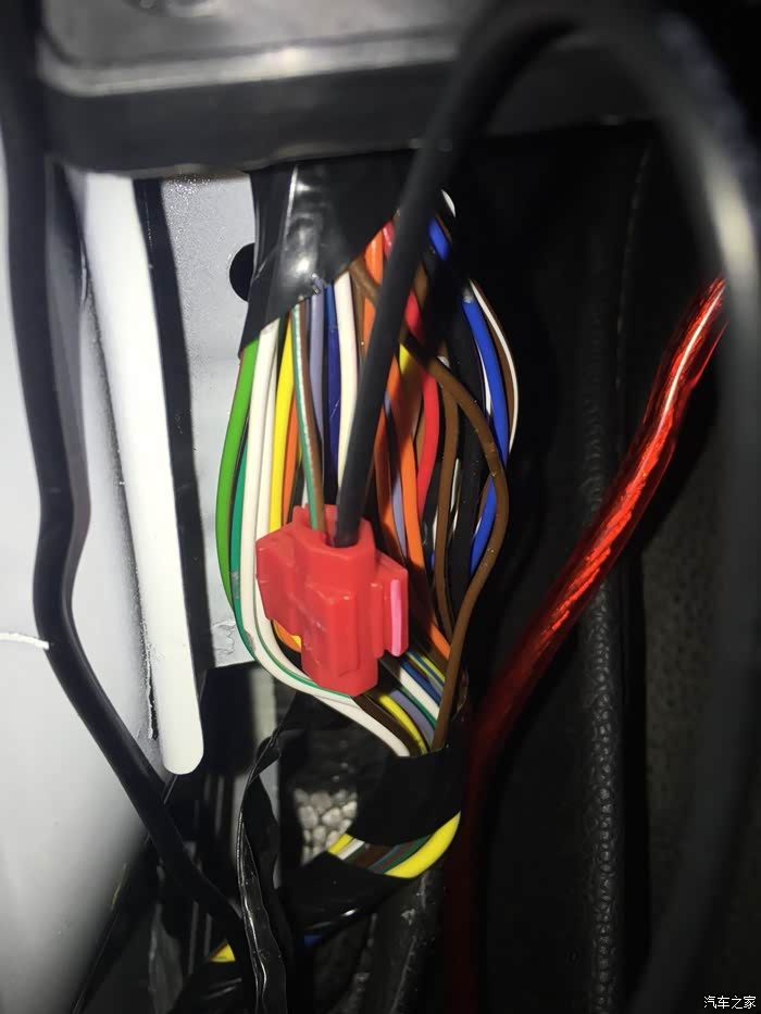

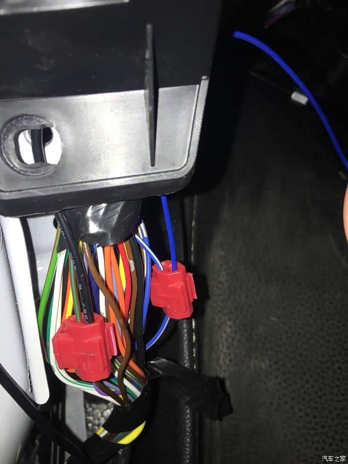

EC180 改一键启动 第一列
接线说明
1.紫蓝色 刹车线
2.紫色 左转向灯 绿红色 右转向灯
3.门开关 白蓝细线
4.手刹
5.中空线 触发信号 黄色关 黄红开
6.刹车线不用接
7.油泵线不用接
一键启动有个不好的地方记得 开车中 按下也TM 会没电了 接刹车线 也会断下 然后重新过点 跟没接一样
备注:EC 属于负接方式
1.紫蓝色 刹车线
2.紫色 左转向灯 绿红色 右转向灯
3.门开关 白蓝细线
4.手刹
5.中空线 触发信号 黄色关 黄红开
6.刹车线不用接
7.油泵线不用接
备注:EC 属于负接方式

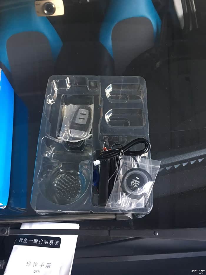

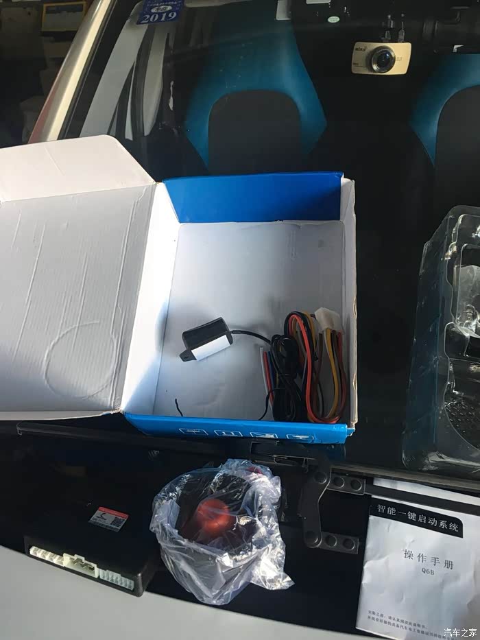

一键启动 拆包装
一键启动 拆包装

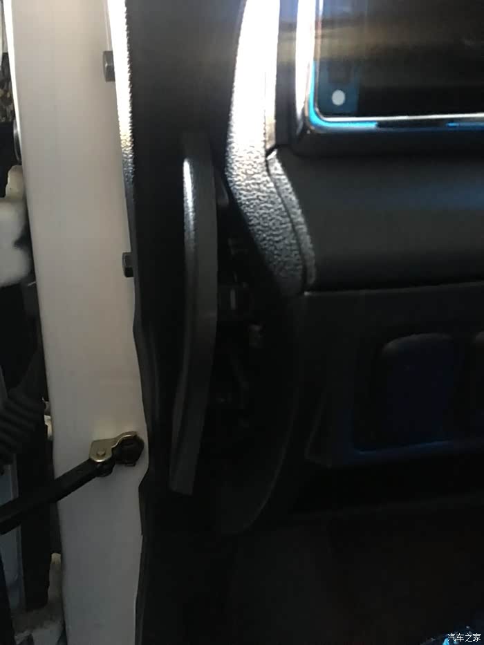

开拆
1.先开右侧 塑料翘板撬开
1.先开右侧 塑料翘板撬开
1.先开右侧 塑料翘板撬开

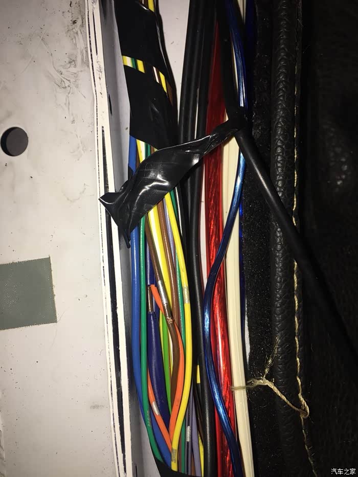

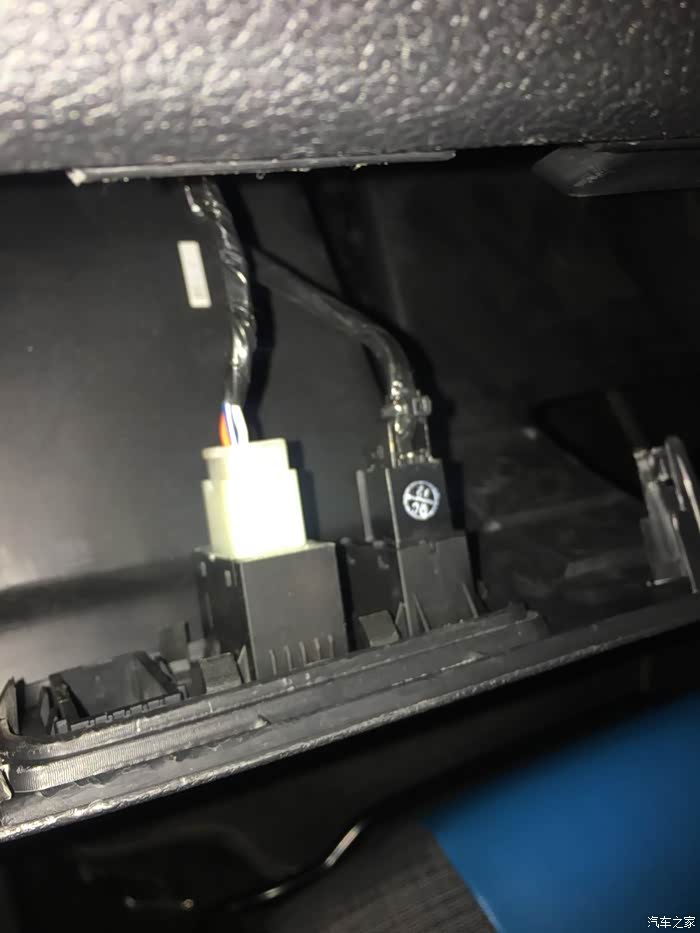

2.线拔掉
开始查线

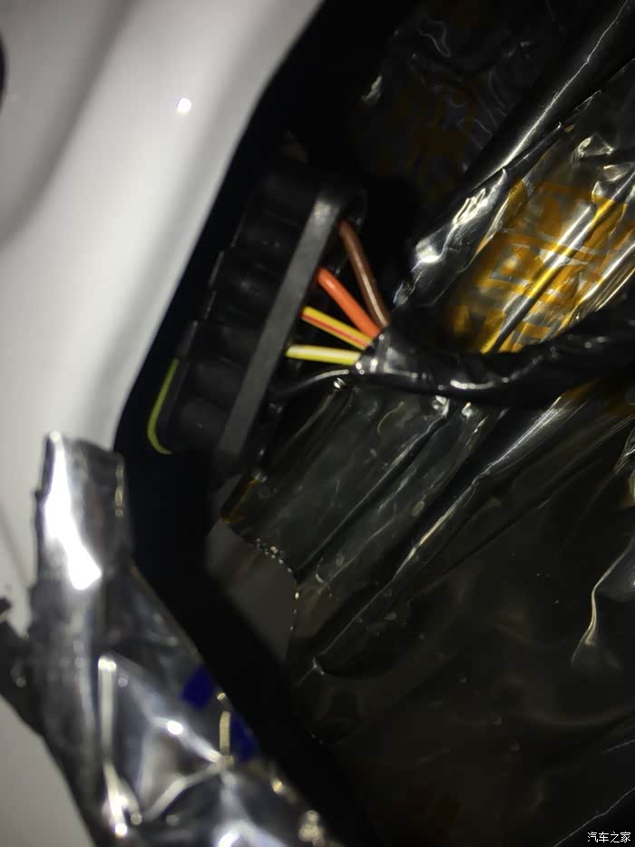

中控锁线路

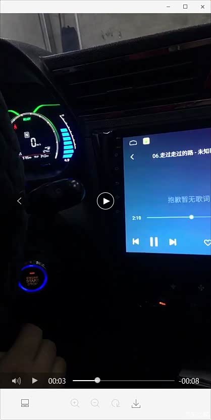

最终效果
