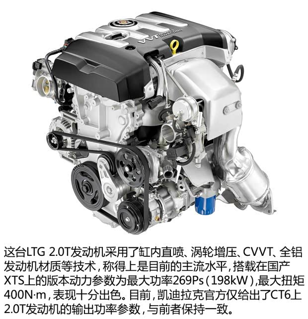

2013年被评为沃德十佳发动机。
从特有技术上看,双涡管涡轮增压技术、缸内直喷技术、DVVT、活塞喷雾冷却技术、两级可变排量机油泵技术等在这款2.0T高功率发动机上均有采用。
相信大部分ATS和XTS车主已经感受到它的魅力了,动力想要多少就踩下去多少!
CT6上这台28T发动机通过改良调教,最大马力有一点变化,达到276匹,实际无明显差距。
能把涡轮增压发动机调教得无限接近自吸发动机,通用确实不赖!(关于涡轮发动机动力输出特性,在下面3.0TT发动机的介绍里会作为重点解读)

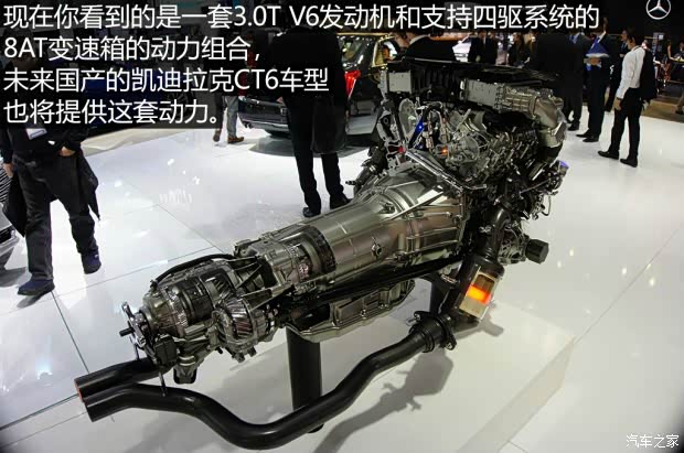

二,高配车型,车型标号40T,发动机标号LGW
先看看他和代号为8L90的8AT明星变速器联姻后的样子:

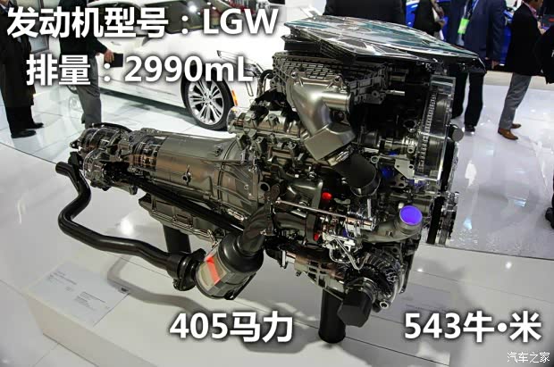

记住他,他叫LGW,3.0双涡轮增压。
他的哥哥是使用在ATS-V(CTS-V小弟,同级对手宝马M3,M4),CTS-V sport (CTS-V的二弟,偏温和的sedan版本性能车型,0-100KM/H加速4.4秒)上面的3.6TT发动机。前者ATS-V是大家耳熟能详的性能车宝马M3和奔驰C63的克星,不熟悉的朋友可以看网上各路比赛对比视频
他是由同平台3.6TT发动机减小缸径而来,最大输出功率298kW,最大扭矩543Nm,已然十分接近宝马M性能部门在最新款M4上搭载的S55B30引擎,也全面超越了宝马7系上的那款N55B30A 3.0T发动机。这给凯迪拉克CT6带来了巨大的竞争优势!(老是和宝马比干什么---因为宝马在中国消费者心目中的地位是“运动王者”啊!?前面这句话的标点符号没有用错!)

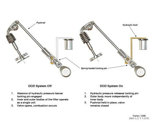

下面先介绍DOD---可变气缸技术,机械原理如下图所示:
说完外面说里面,该到气缸了。
可变气缸技术,也就是我们俗称的闭缸技术,最先提出并量产的公司就是通用。早在1980年,通用就把这项技术应用在了凯迪拉克上(1980年的第2代赛威就开始使用这项技术)。
当时,这项技术称为DoD(Displacement on Demand),可以让凯迪拉克V8发动机在不同的驾驶工况下切换成6缸和4缸(L62 V8-6-4),节油效果十分明显。美国环保局EPA数据显示,燃料经济性有5.5%-7.5%的提升。
凯迪拉克的这项技术经历了两代,DOD---加入AFM(主动燃料管理系统)
DOD技术的原理:在通用的AFM智能燃油管理系统的支持下,行车电脑ECU会根据从车上的多处传感器收集到的信息进行综合分析判断,当发动机的载荷较小,例如处于中高速匀速巡航时,电脑就发出指令,停止3个缸的喷油、点火工作,让另外的3个缸继续工作。而当驾驶者踩下油门加速,或车辆在自动巡航时遇到上大坡的情况,电脑就会迅速反应,开启所有汽缸投入工作。这一切都是自动进行,DOD状态的切换速度非常之快,以毫秒计的时间无从影响发动机的转速,驾驶者根本不会感觉到发动机的变化。
通用的开发并应用这项技术,引发了一次革命:在通用之后,三菱、克莱斯勒、以及本田都受到通用启发开发类似技术,其中也不乏宝马这种顶尖生开发出的Valvetronic可变气门升程技术。简直就是雨后春笋啊!宝马这根竹笋长得最茁壮~

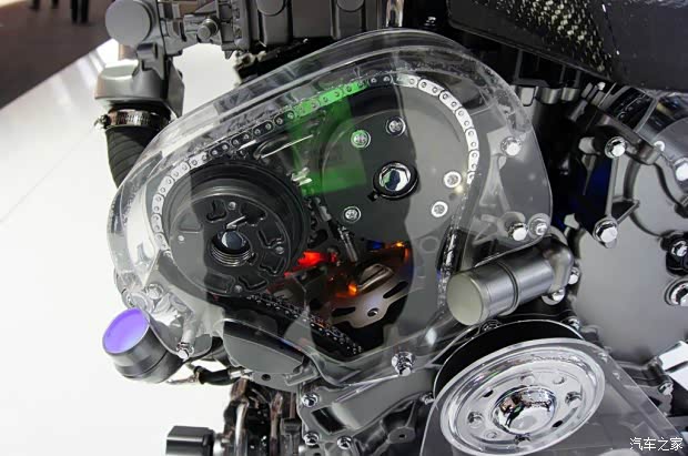

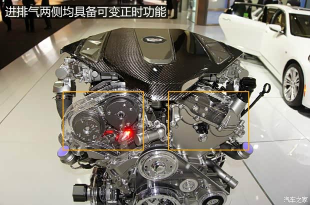

附上两张CT6的LGW的可变气门正时照片:
局部特写

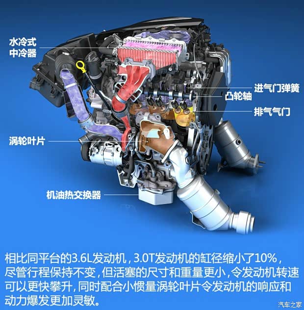

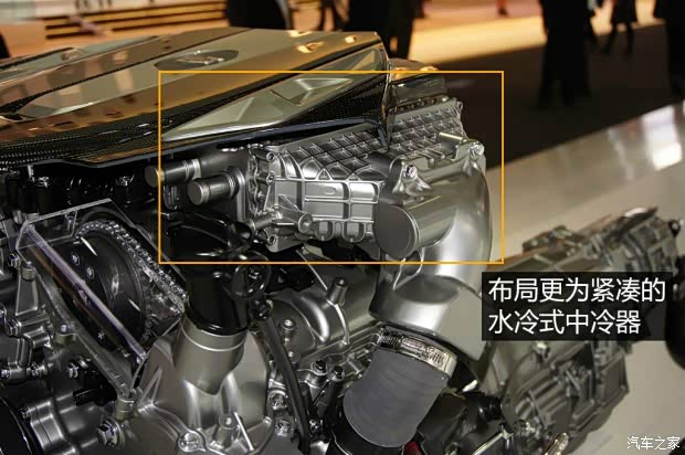

3,水冷式中冷器
此点非常亮:相信其他发动机制造商在以后都会在增压(包括机械增压和涡轮增压)车型上跟风地采用水冷式中冷器来提高进气量,提升发动机功率。不过需要增加成本!
不多说,直接上图:
不多说,直接上图:
相比以往的风冷中冷器,水冷式中冷器可以更有效地降低增压后的高温空气温度、以降低发动机的热负荷。但是水冷中冷器的结构更复杂,对工艺要求更高,能真正将它应用在量产汽车发动机上的品牌真的少之又少(最新版本皇冠采用了水冷中冷器,很舍得啊,被奥迪欺负了太久,发威了!)。
实际效果:使用风冷式中冷器,汽车运行时间长了,得“休息”一下,否则影响发动机寿命。而使用水冷式则没有这个烦恼!
(参照电脑CPU的风扇和水冷散热器价格,风扇大部分100块以内,而水冷两三百块起步)
而凯迪拉克能把水冷式中冷器做得如此紧凑,实在不简单。

此点最亮:为了降低涡轮迟滞,提升动力响应,3.0TT发动机采用了重量十分轻盈的钛铝涡轮。
制造涡轮增压器用的竟然是钛铝合金!!!
技术解密:一般涡轮增压发动机使用的涡轮为铬镍铁合金材质,钛铝涡轮相比铬镍铁涡轮降低了51%的转动惯量,直接后果就是涡轮更容易启动。同样的状况下,3.0TT能比同级3.0T引擎更快的让涡轮提供正压,大幅降低涡轮提供正压时的转速,有助于提升动力传输顺畅度。
制造涡轮增压器用的竟然是钛铝合金!!!技术解密:一般涡轮增压发动机使用的涡轮为铬镍铁合金材质,钛铝涡轮相比铬镍铁涡轮降低了51%的转动惯量,直接后果就是涡轮更容易启动。同样的状况下,3.0TT能比同级3.0T引擎更快的让涡轮提供正压,大幅降低涡轮提供正压时的转速,有助于提升动力传输顺畅度。
