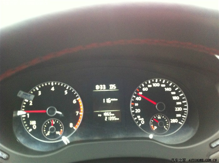

5档这个转速开始共振,1200转左右,45码:

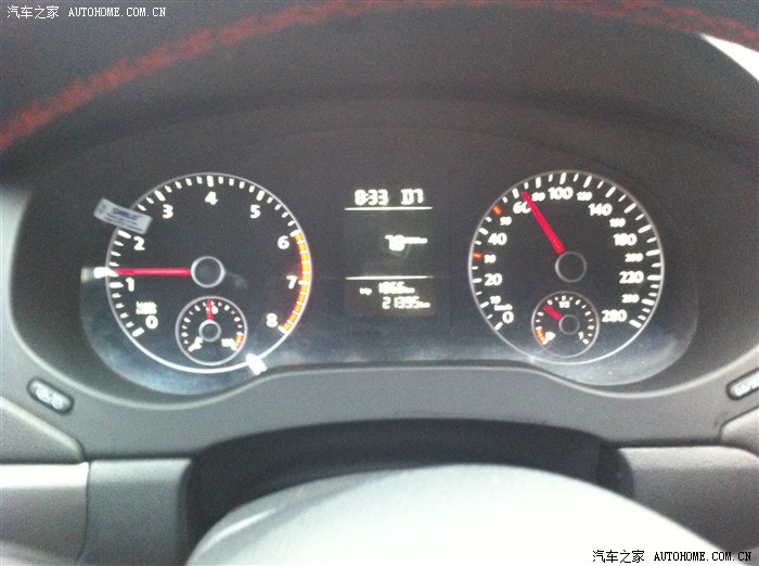

6档这个转速开始共振,1200转左右,60码,这个档位也是共振最厉害的时候:

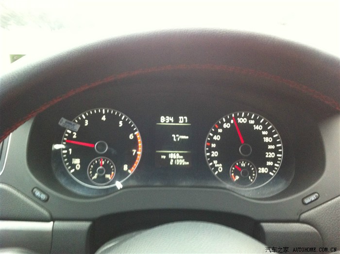

7档这个转速开始共振,1200转左右,60码多一点

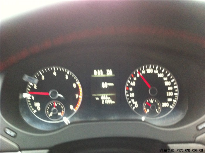

80码共振逐渐消失
