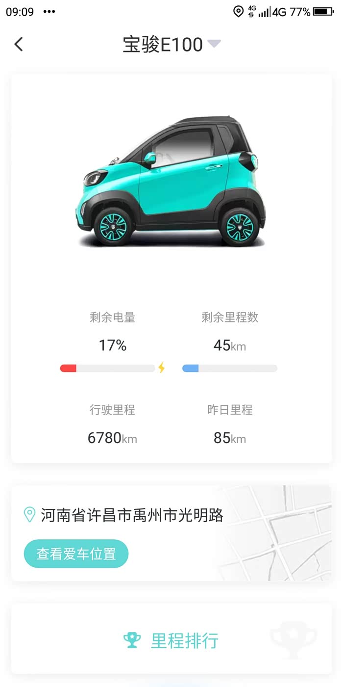

2019款251版本。9月提车。最新里程6780
昨天全天我们这里小雨,下了整整一天,个别地方下雨夹雪。气温在0°到3°之间吧。
出发时里程表显示245,电量百分比93%
因为全程下雨,地面湿滑,火力全开:开启暖风,车灯,导航+音乐播放,后玻璃加热,可以说所有耗电的设备都一起工作。
到达目的地,行驶85公里,表显续航剩120,百分比45%
行驶85公里掉电125,相当于68折,时速平均在50-60之间。
放了一夜之后,第二天早上七点多出门,全程未开暖风和车灯的情况下,气温1-2°又行驶了50公里,此时表显续航从120掉到了45,相当于走了50公里掉电75,只有67折,如果开暖风数据肯定会更低,这个和晚上汽车在零度环境停放一夜应该也有一定的关系。
以表显67折计算,理论上我自己的驾驶习惯,零度左右,刚充满电100%就出门(不隔夜放置)的情况下,最大续航是175公里左右,供大家参考。
