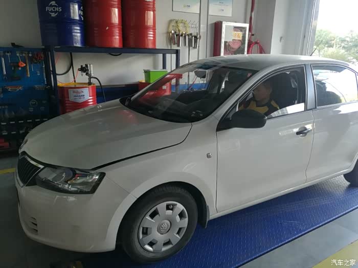

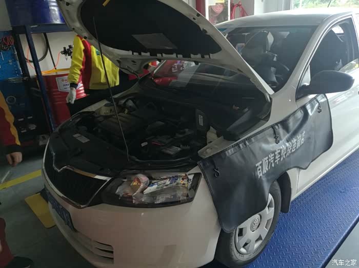

该保养了,上次黄壳跑了6600公里,天气也开始变冷,换稀点的机油。

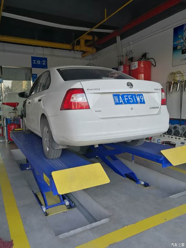

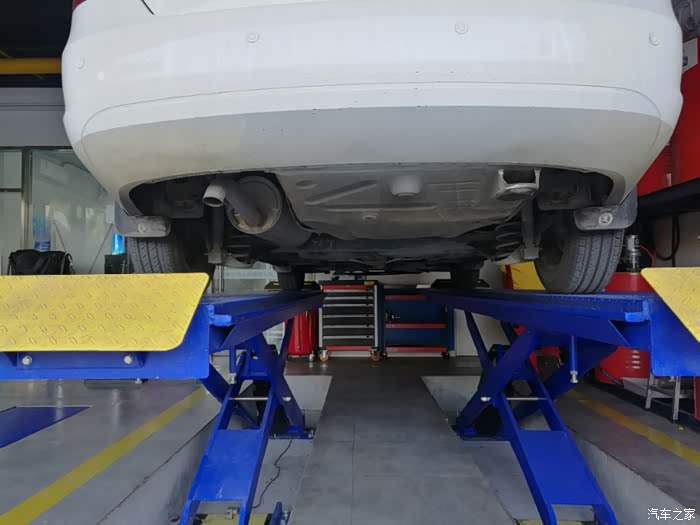

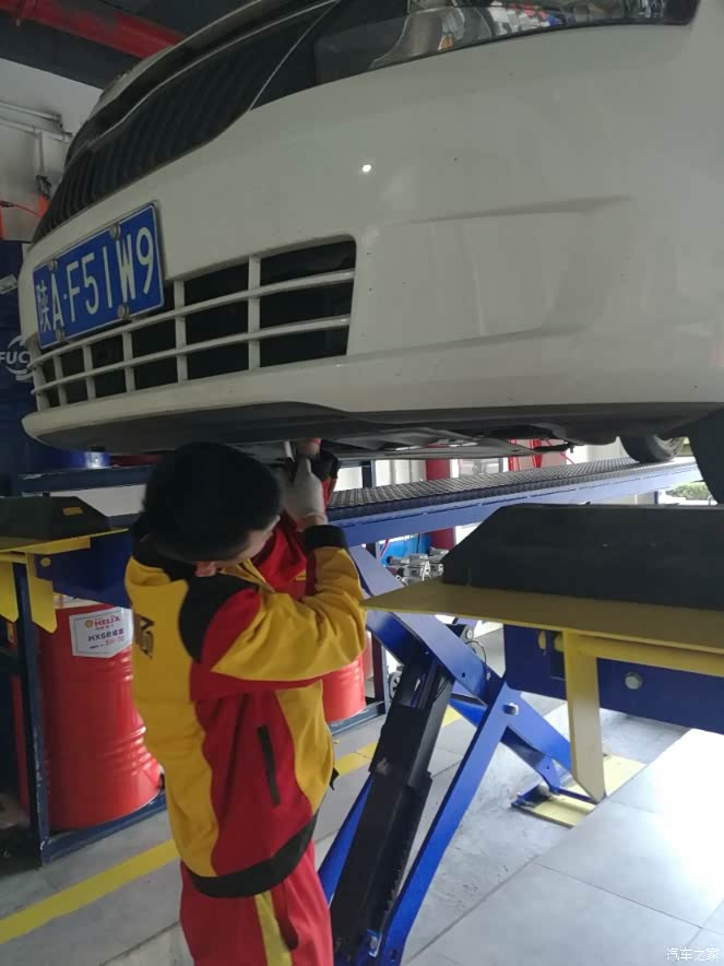

开上升降台

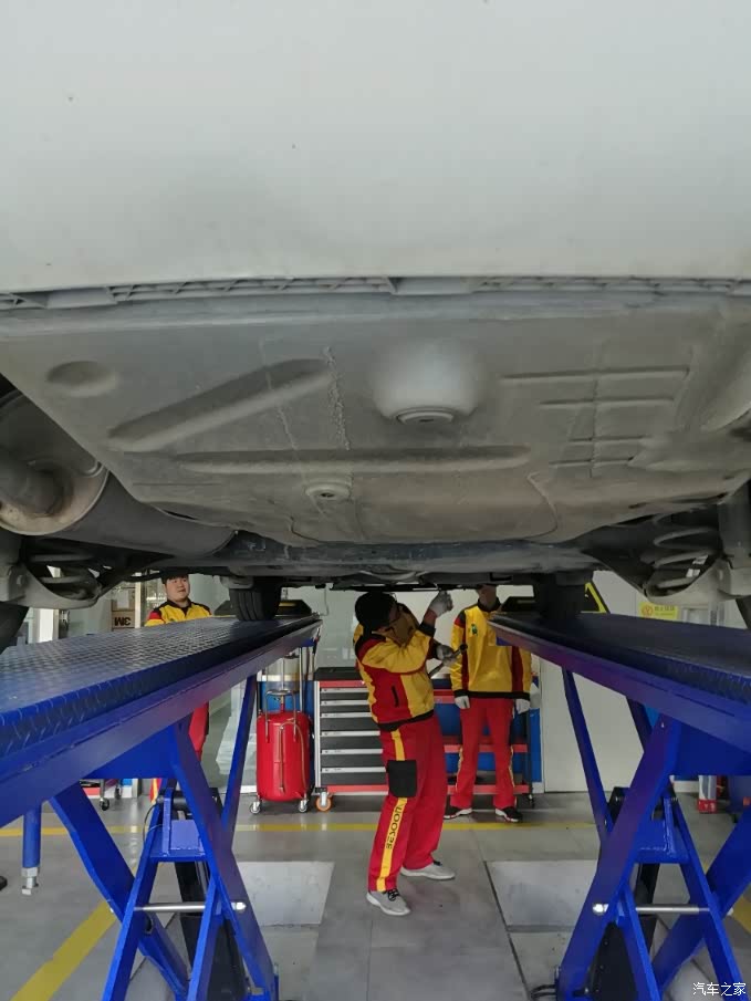

做好保护
举升
这种升降机,看着很安全

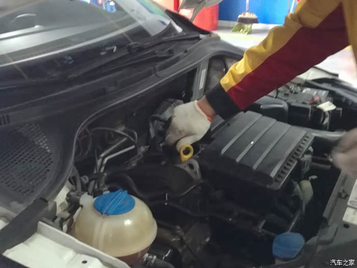

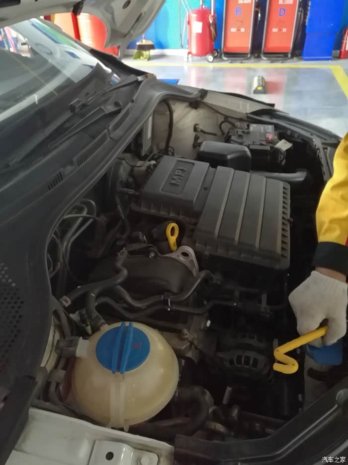

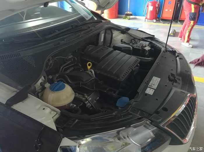

打开机仓盖
清下灰

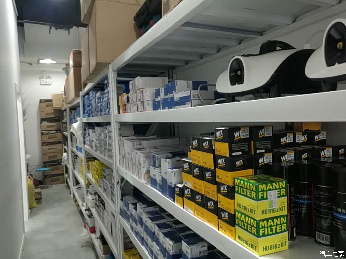

库房

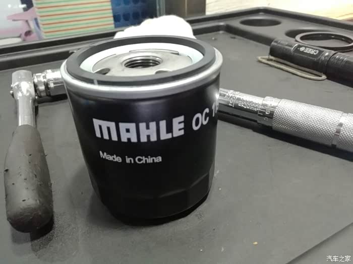

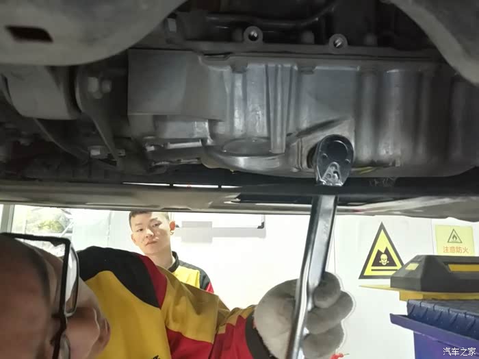

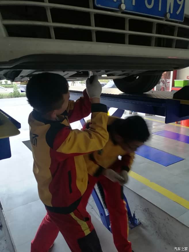

拆下机油滤芯
专用扳手,很给力
很快拆下来了

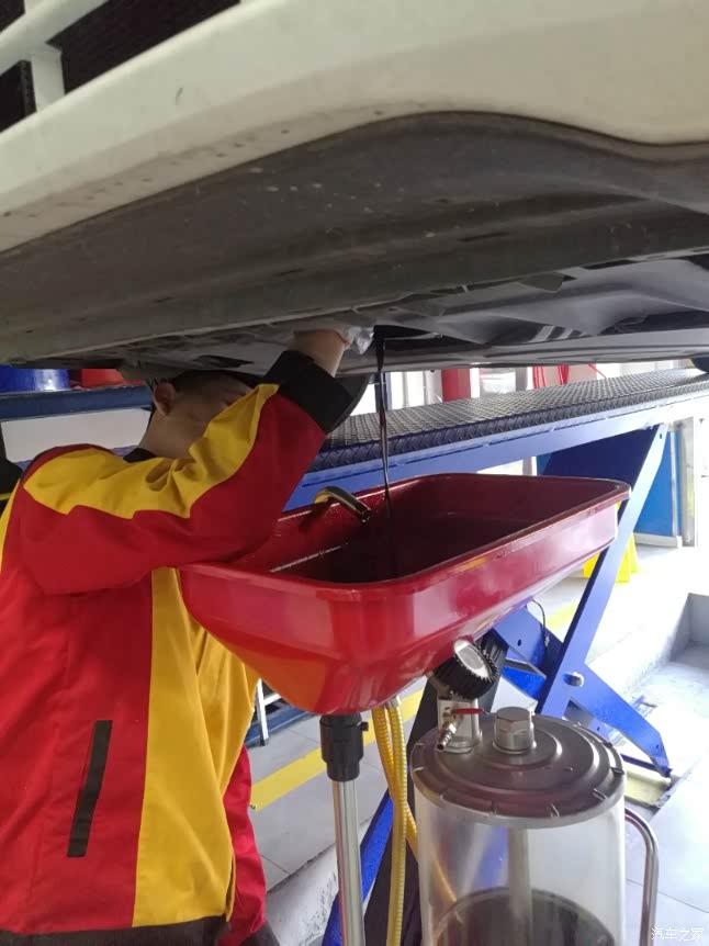

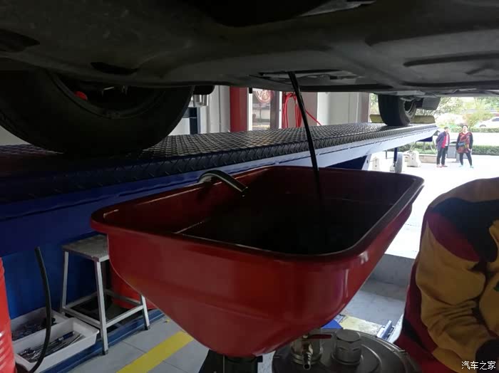

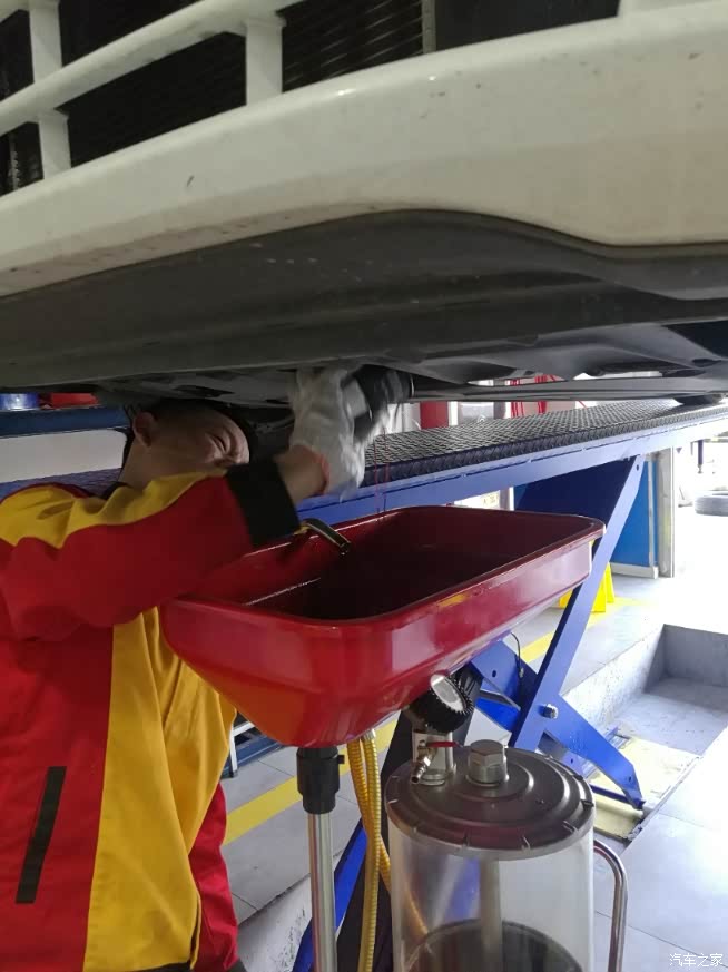

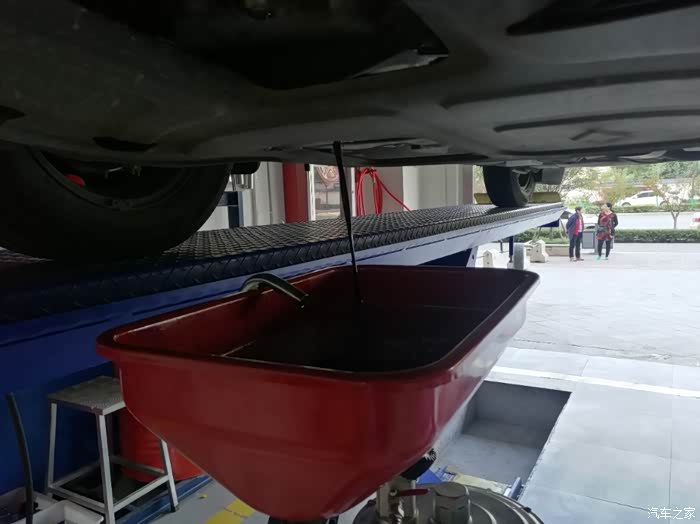

拆放油丝堵
油放出来了
颜色很正常

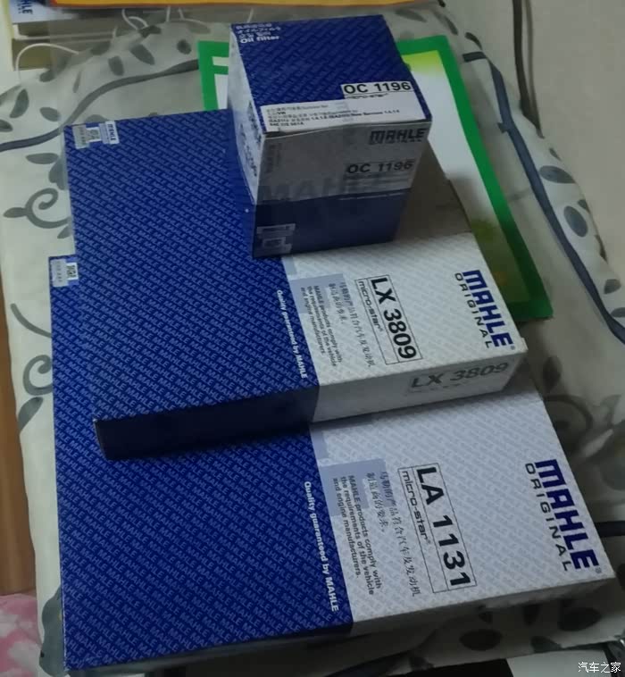

换油送机滤,也是马勒的

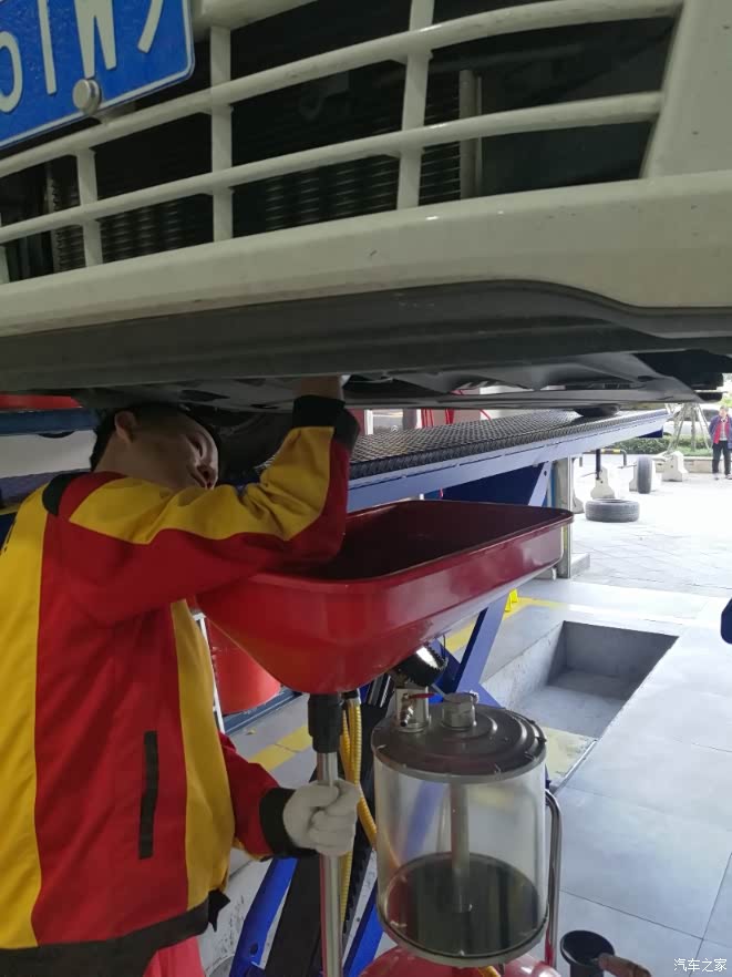

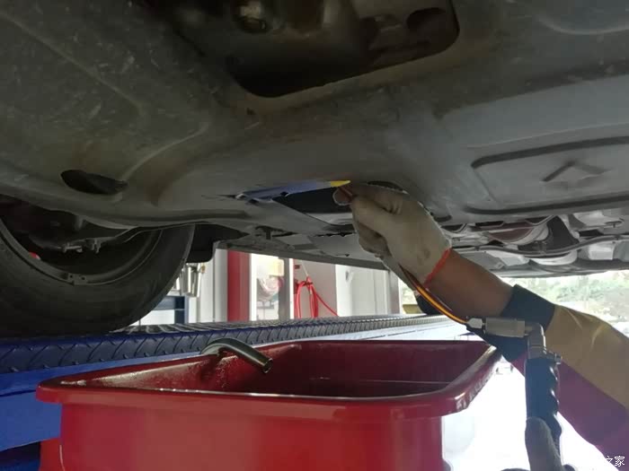

放油,有专用的接油器
热车的油,流动性就是好!
油是一条线,说明润滑性还很好!

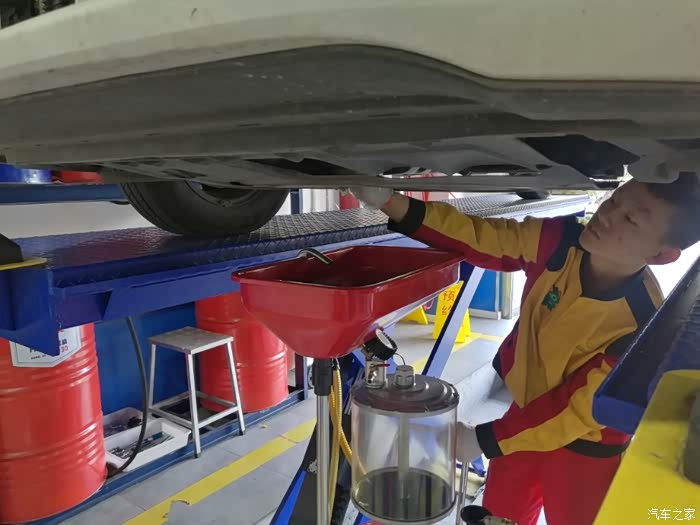

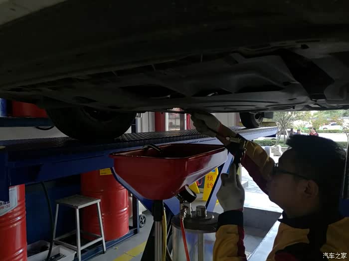

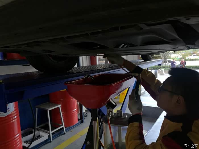

用抽油枪抽油底壳的残油,这个设备小店不会有,把油底壳的残油可以抽得很干净!
继续抽残油
差不多了,抽不出来了!

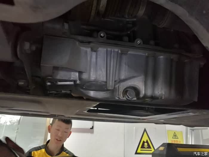

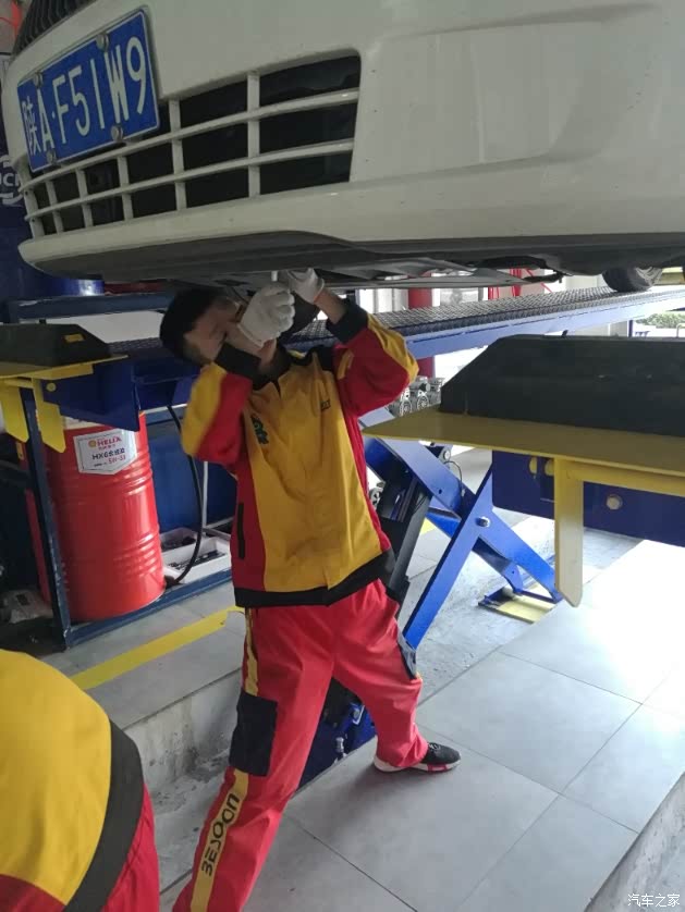

检查一下底盘,很好!
放油丝堵重新安装上
专用扭力扳手,把放油丝堵拧上,作业真标准,点个赞!

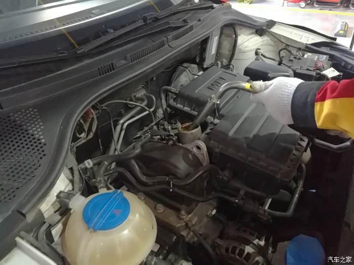

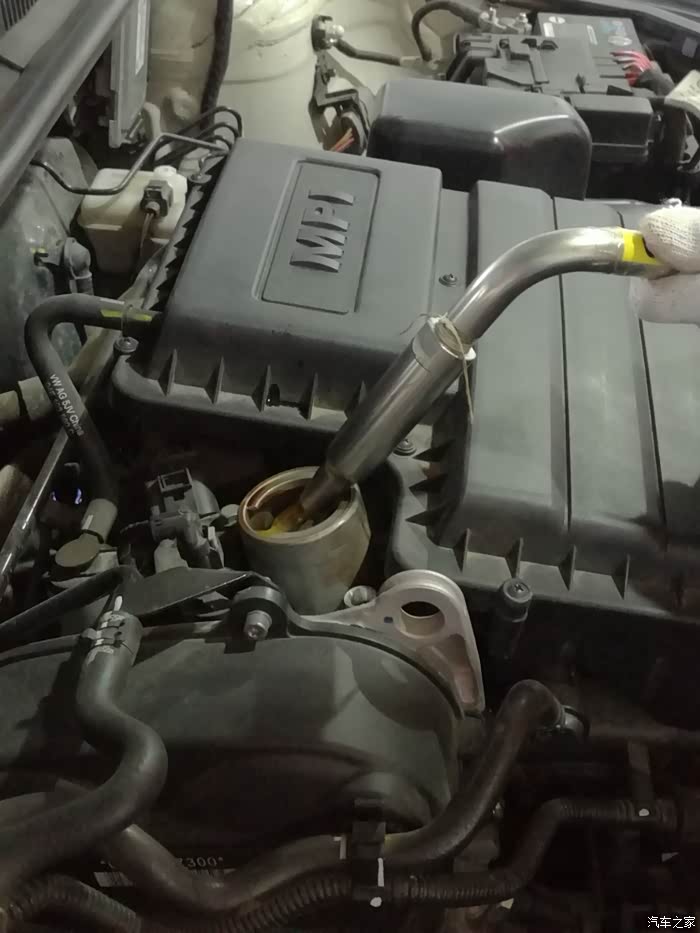

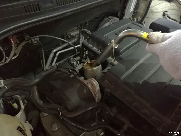

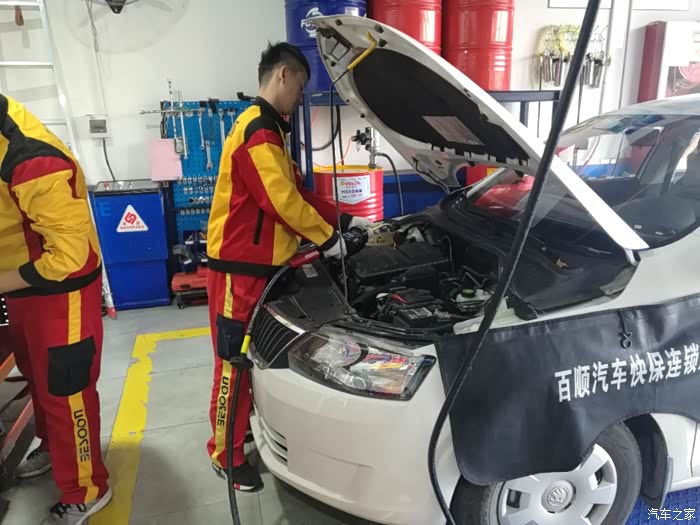

标配加油新机油了

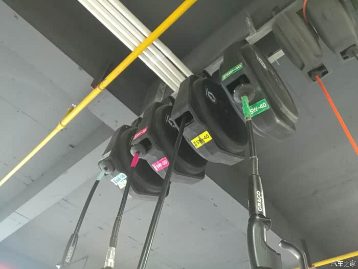

加油枪,慢慢加
大众车机油加注口有缓冲,要慢慢来!
油是通过油管从铁筒里抽出来,每种油枪对应一种油!
是壳牌,相当于半合成蓝壳吧,这相当于散装的,肯定成本低。想想桶装的4L油,估计包装成本占三分之一
这是福斯油,也是散装,全合成的。
慢慢来
加好了,盖好盖子

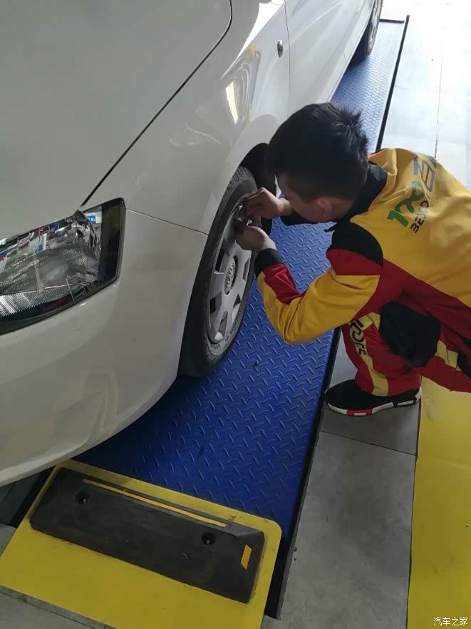

检查胎压

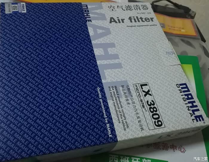

我采购的空滤
空调滤
机油滤芯
