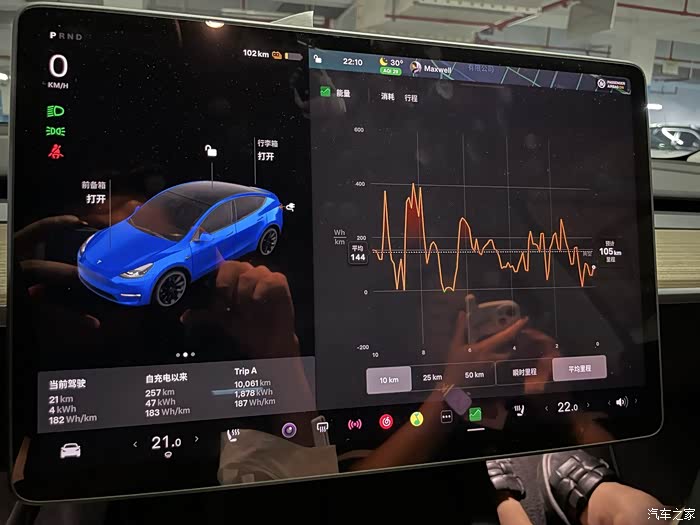

长续20轮,用车1万km续航拉胯卑微询问,勿喷
三月底提的20寸轮毂长续航,不知道何为1:1,
只体会到一次过,一路跑城市隧道有长下坡才跑了 130多能耗,这是之前的事了。当然,跑高速还算可以,充满525,五人满载?120-140的速度,跑个450左右没问题。城市续航倒不如意。
首先说明一下,加速模式 标准,
方向 舒适偶尔标准或运动
停止模式 保持
动能回收 标准

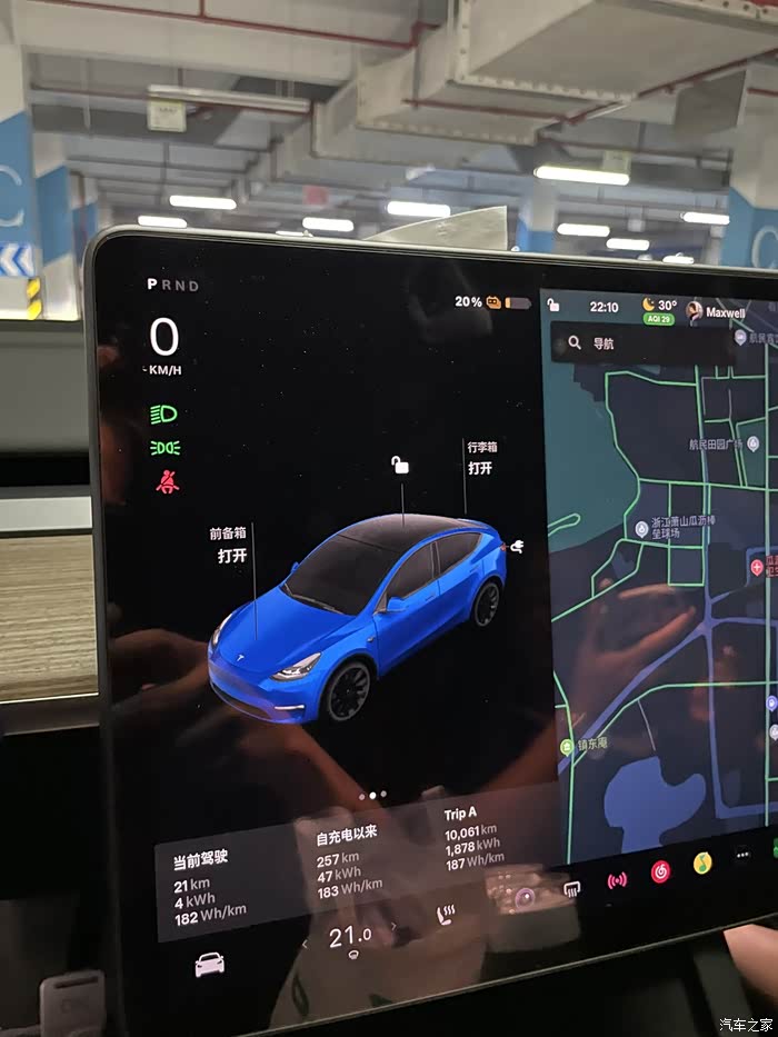

刚刚的一箱电,续航表现也是我提车三个月来毕竟典型的日常表现,基本就都是这个情况,长续90%的电下来,表显470km,到现在三天两晚的时间,跑了257km,剩下20%还有102km,折合一下剩下的不打折就359km。况且这102还得再7折。
只体会到一次过,一路跑城市隧道有长下坡才跑了 130多能耗,这是之前的事了。当然,跑高速还算可以,充满525,五人满载?120-140的速度,跑个450左右没问题。城市续航倒不如意。首先说明一下,加速模式 标准,
方向 舒适偶尔标准或运动
停止模式 保持
动能回收 标准
这几天杭州受台风影响温度低。。。前几天40度高温时其实很离谱,这边先不讨论了。
哦对了,一定有机智的车友要说78.4度的电池你开了47度呢,电给你吃啦啥的,那么我一不原地开空调,二不开哨兵。这箱从前天中午拔枪出门,到今天晚上用到20%,拔枪时78.4*90%=70.56度,现在剩余78.4×20%=15.68。等于实际消耗了70.56-15.68=54.88度,但是表显是47度噢,这边消失了7度电,都是停车时候消耗掉的。当然我不知道这个停车时候消耗掉的7度电是否算正常。个人感觉还是不少的,理论计算7度电相当于有47km左右的续航呢。
再说较标续来说,双电机的能耗也不低,跑高架压着速度跑个十几公里,能耗图里最近10km可能会在150以下,但是单次行程里由于启动前几公里的能耗极高,一般也在150-170之间。平时通勤15公里以内的地面道路,能耗在170-200+,看天气情况,大太阳晒过的情况下300+。
说到驾驶习惯,车速略快,会比车流速度快一些,也不至于一直地板电。 我属于开车不喜欢墨迹,也不喜欢跟车那种,但是不是经常暴力驾驶,暴力驾驶天气凉快都在250以上能耗了我实话实说,上面给的数据都是正常开法下出来的。
发帖就想理性探讨下,小红书啊,抖音啊人人都是1:1,看别人发帖说续航不满意的就被怼,慌的一批,回之家看看车友们的心得。 长续的兄弟们的能耗情况,还有标续的朋友们夏季实际使用情况。 我都觉得他不跑高速都没有标续跑得远了
