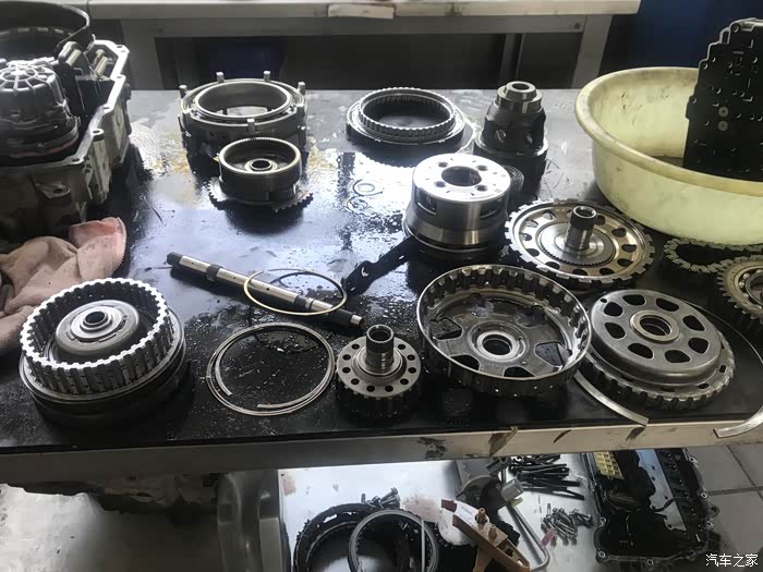

我的GL6变速箱拆开换件了

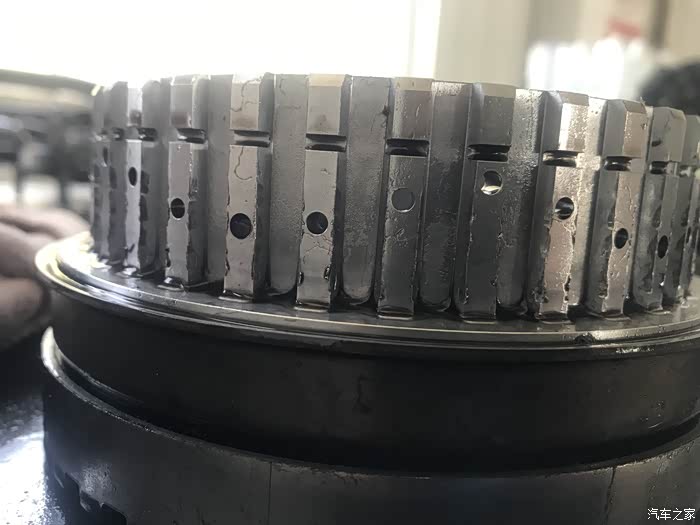

三万多公里的时候,正行驶中,大约五十左右码在拐个弯,突然剧烈抖动,过减速带那种,路边停了会儿,再开就是在六十到八十之间无规律抖动,去4S店好多次,没找到问题,换了机脚也不行。一直开到四万多,抖动逐渐改善,变的时有时无,又出现经常一档起步不动再加油门就突然窜出去了的问题。又联系了4S店,协商保修,师傅来把车开去,修完又送回来了,周一到下个周四,师傅告诉我,机油很黑,比人家六万多换的都黑,太阳轮和轴磨损严重给换了,液力变矩器给换了,把能引起泄压的都给换了。昨天回老家开了八十多公里,几大改善如下,D档等红灯几乎感觉不到震动,起步不窜了,整***动都小了,车里明显安静了,以前六档时车里嗡嗡声没有了,60-80速度无规律抖动没发现,原来也是时有时无的,这个不确定。师傅拍了几个件的照片
