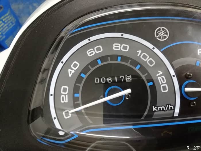

我总算摸清楚了,此车动随车数变化的趋势了
0-30 密集巨震
30-58 中度震动
59-65 巨震规律间歇性(感觉坐按摩椅子 一会儿震一下 一会儿震下的样子)
70以上 震动没了

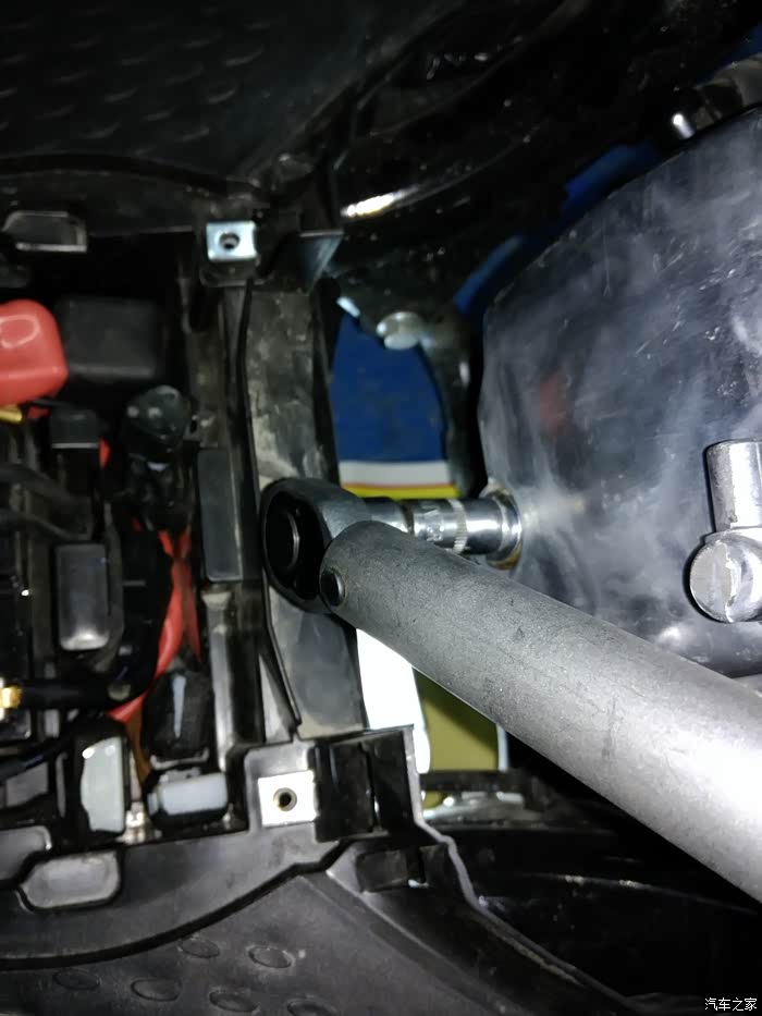

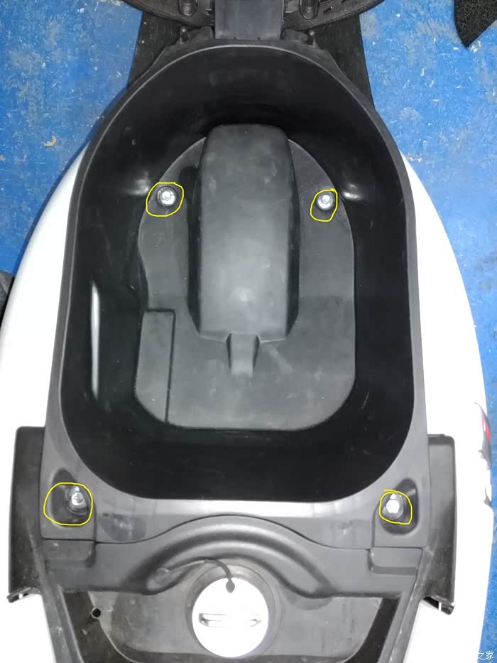

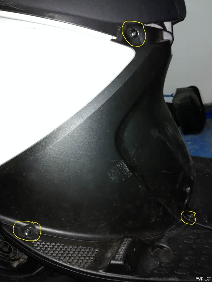

拆掉图黄圈3颗螺丝,当然背面还有3颗。
拆掉黄圈中4颗螺丝,拿下马桶

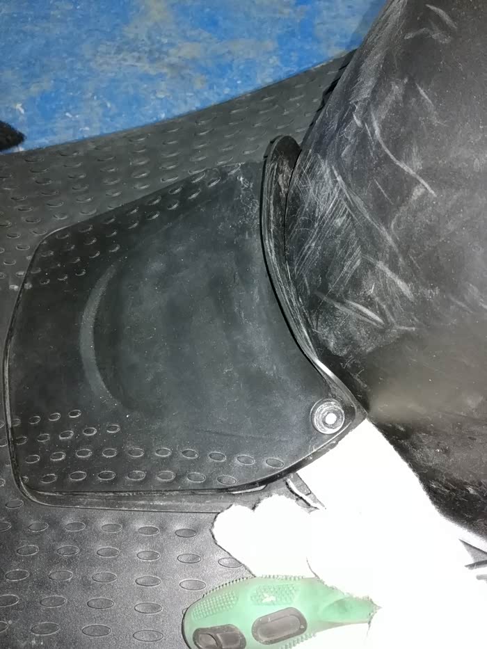

先拿下电瓶盖,后拿下发动机挡板

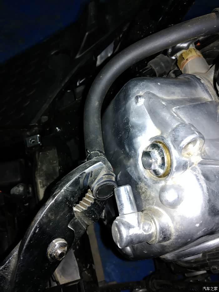

拔下曲轴箱废气压力阀

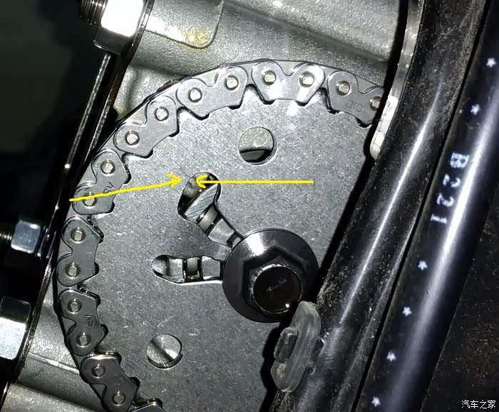

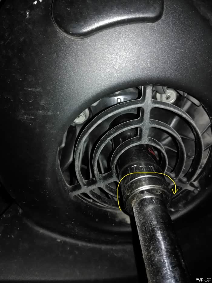

顺势针 转动曲轴
图中两件头标记对其 即为活塞压缩上止点

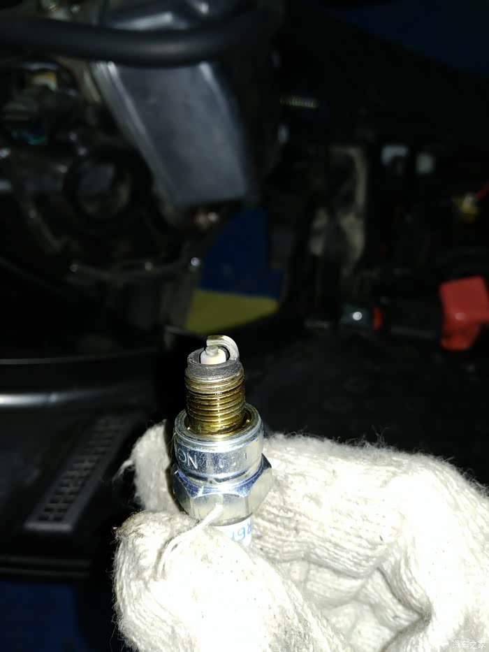

火花塞燃烧完美

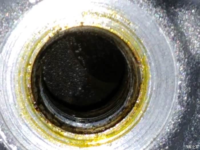

活塞表面锅巴,看来得喂点汽油添加剂了

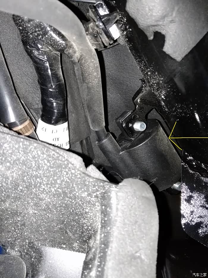

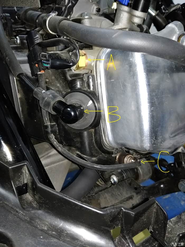

图中 A为缸问传感器(这个挂了可能引起动力减弱 混合比偏浓或者偏稀 油耗高) B为点火高压线(这个挂了和曲轴传感器挂了一样点不着火) C为前氧传感器(挂了 油耗升高是必然的 混合气浓度偏于理想值 动力减弱)

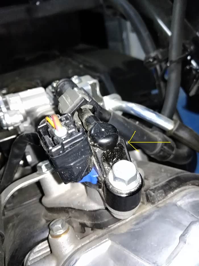

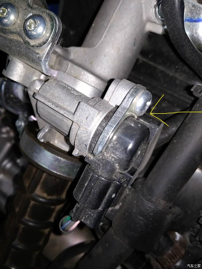

箭头所指为 节气门(摩托车上的大致为拉线式节气门。怠速马达 挂了基本上怠速就熄火或者怠速转速很快。 节气门位置传感器挂了(基本上就只剩下下怠速或者卡死在某个转速区间)
点火高压包或点火线圈(挂了 无法点火或者间歇性动力断断续续)

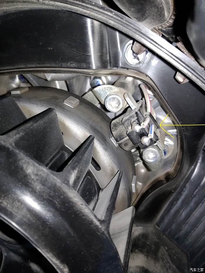

曲轴位置传感器 (挂了无法点火启动)
