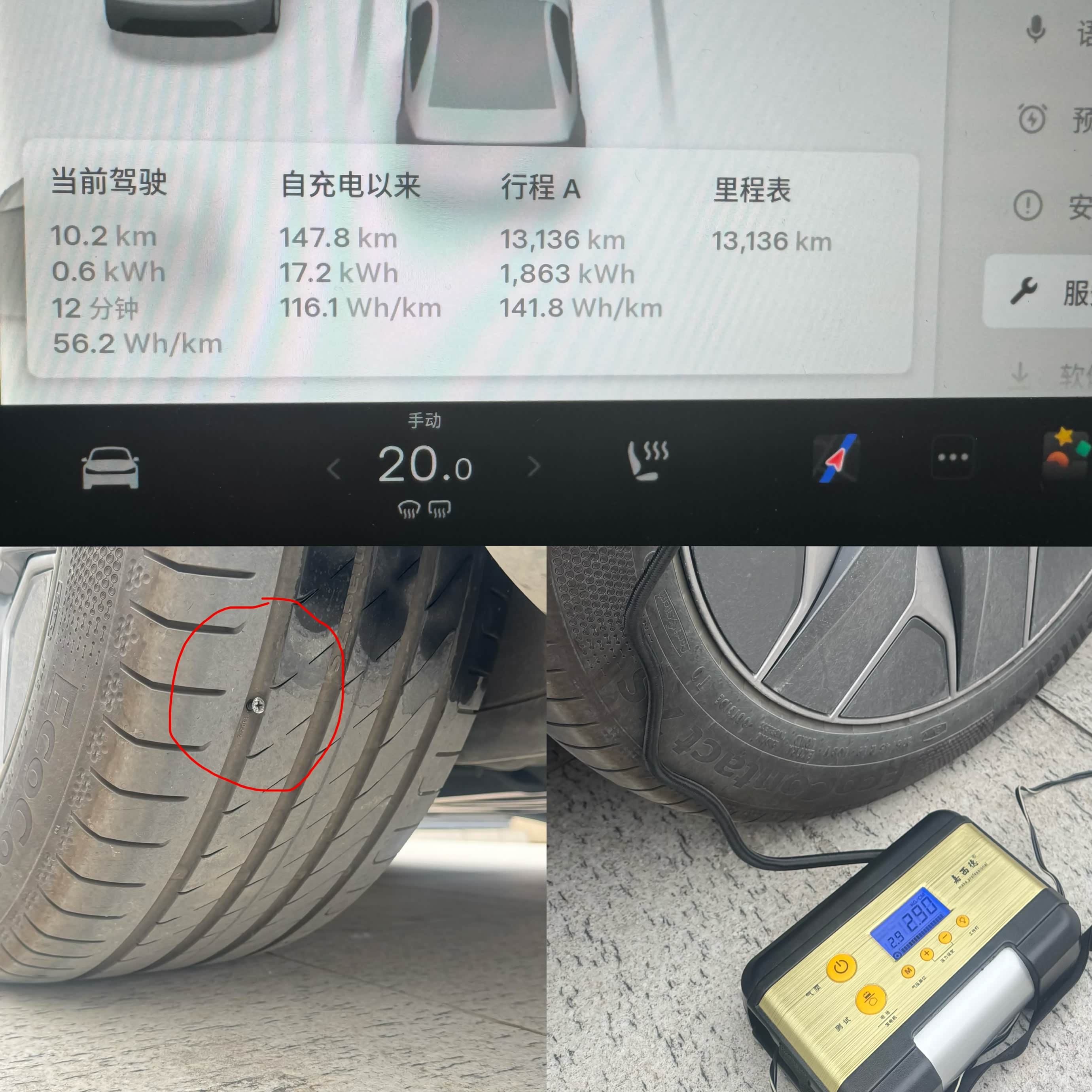

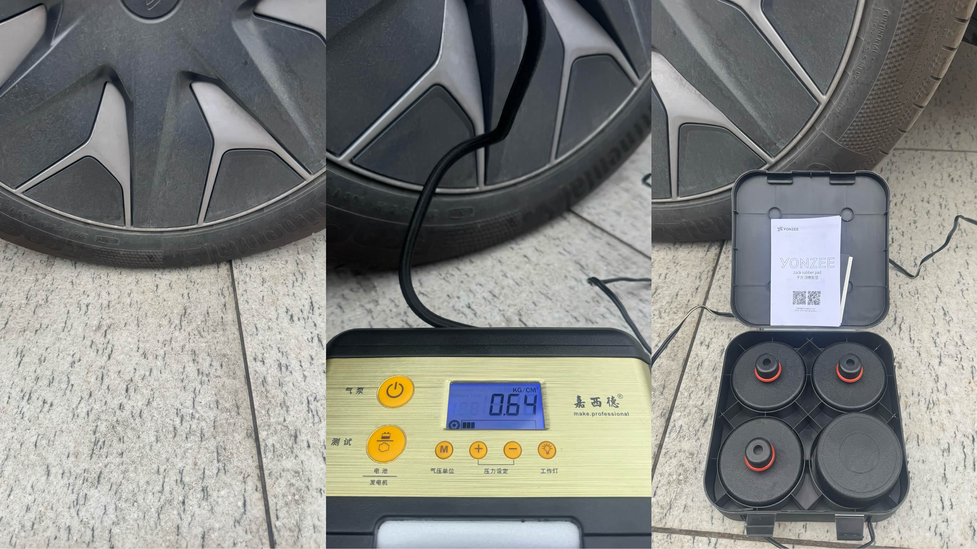

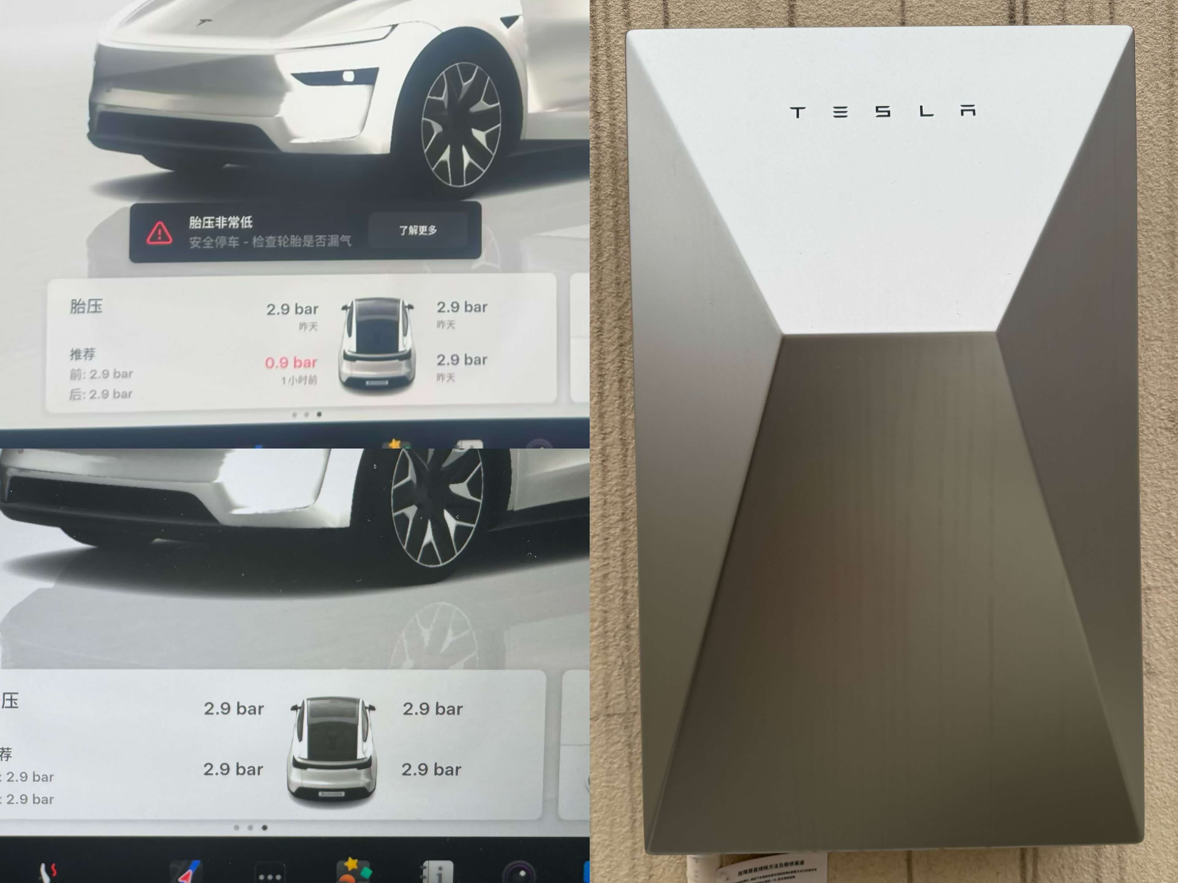

开了1.3W公里,特斯拉MODEL YL左后胎首扎ahl_大哭ahl_大哭ahl_大哭,胎压显示0.9。轮胎上找到了螺丝钉,拿出自备的充气神器,充到2.9赶去修理店补胎。
一:左后轮胎漏气了,各种神器用上
二:1.3W公里首扎ahl_大哭慢释压自己先充到2.9

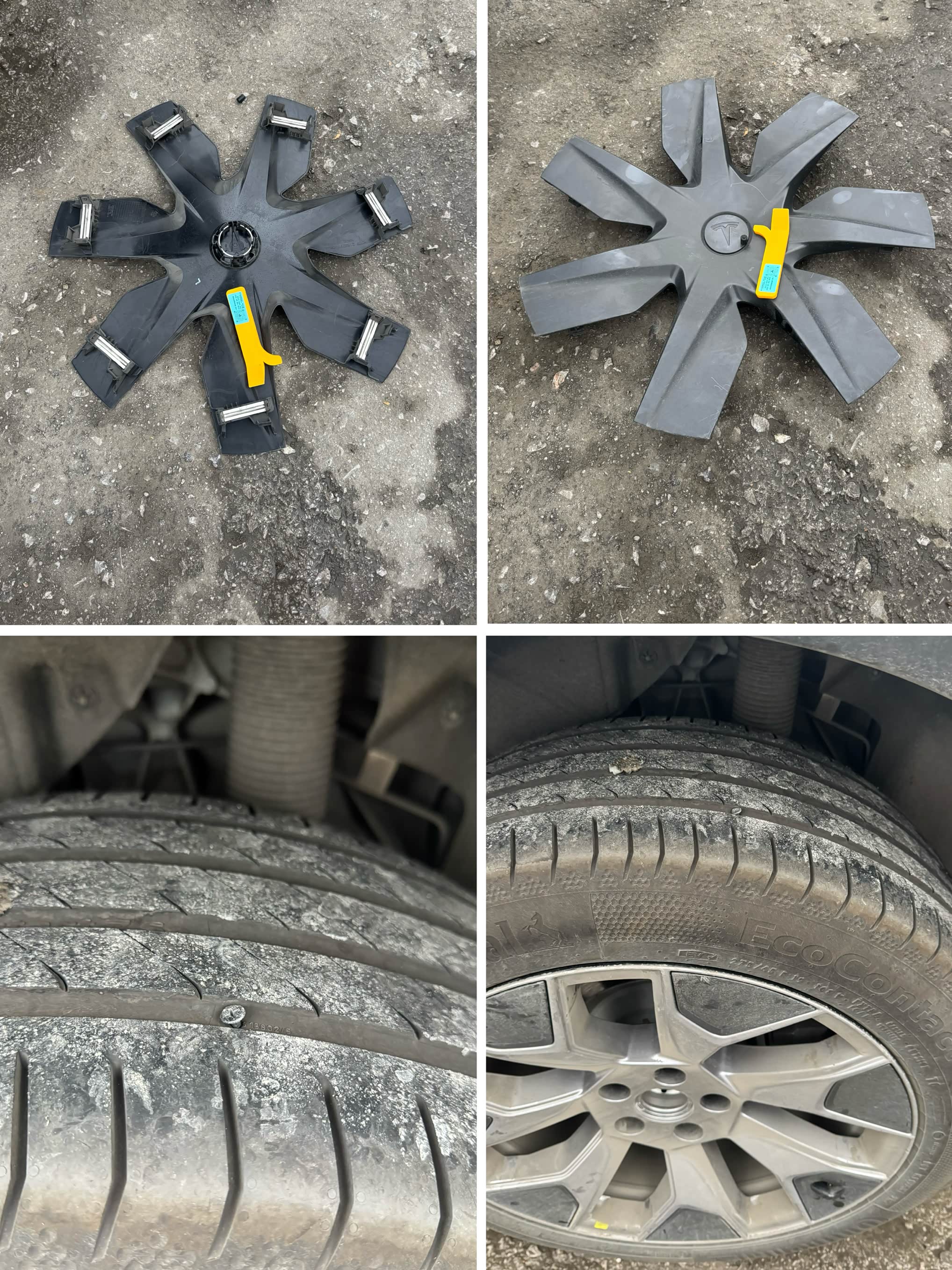

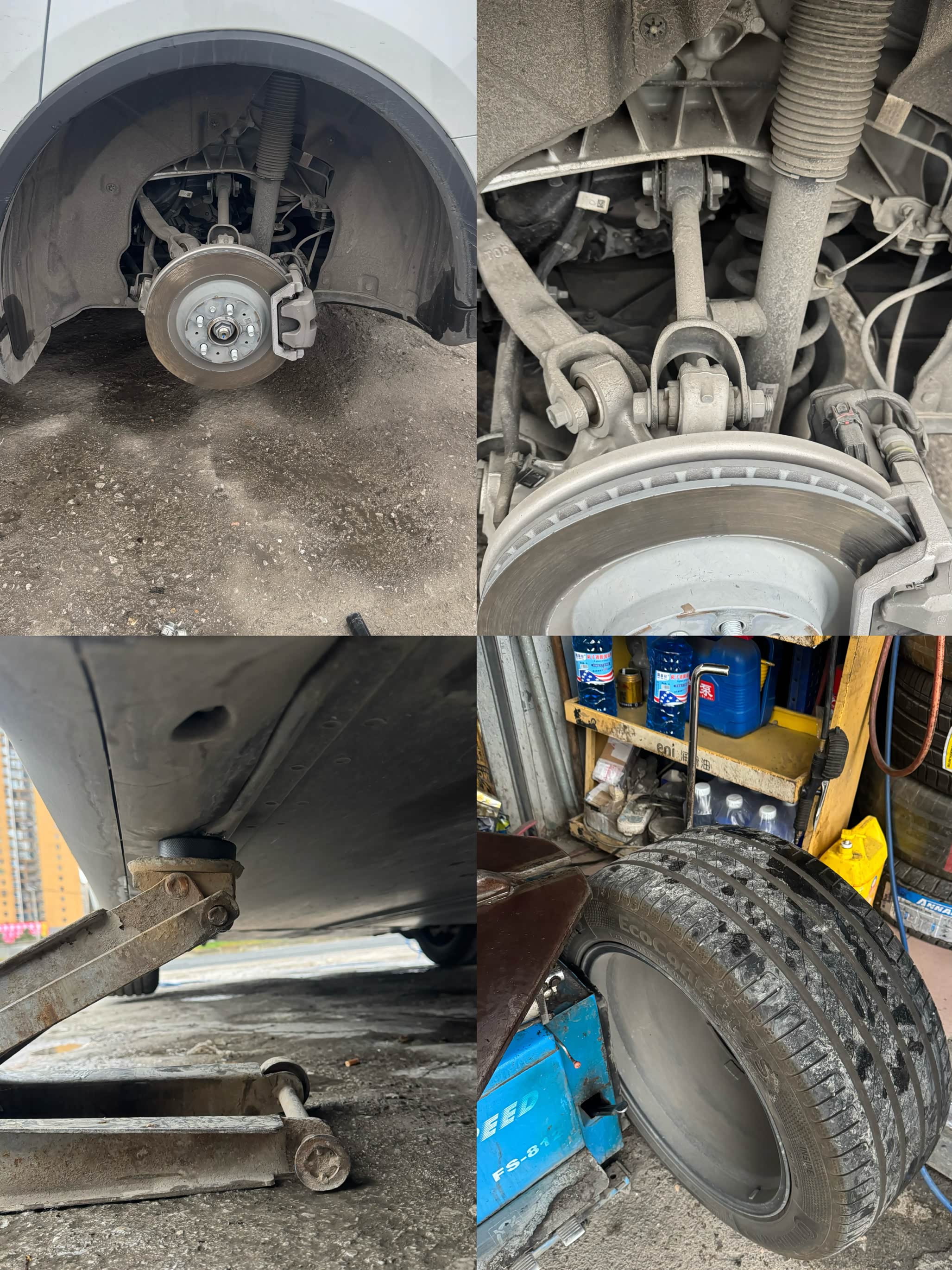

三:开到修理店,用自带神器打开盖盖,垫上千斤顶胶垫
四:费点巧劲才打开

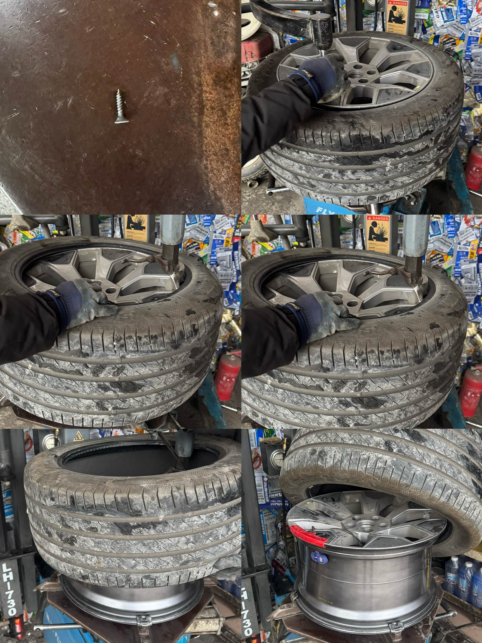

五:卸下轮胎,继续卸轮毂,轮毂保护措施做得还不错
六:罪魁祸首螺丝钉,戴上红色的轮毂保护套

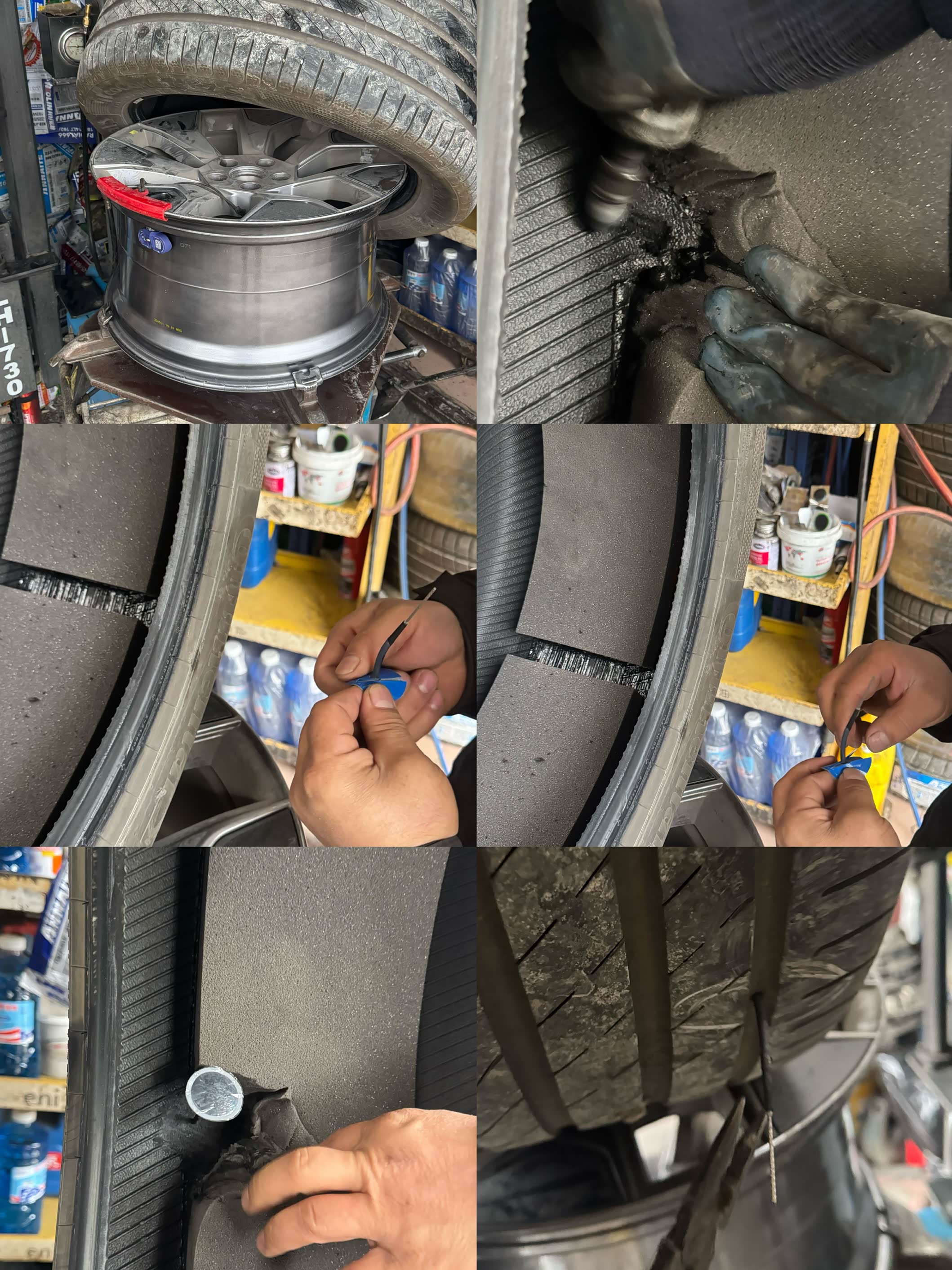

七:轮胎内部有隔音棉,安全起见打上蘑菇钉。
八:得割一点棉,打磨好,刷上胶,打上蘑菇钉,充气安装
九:恢复气压2.9
