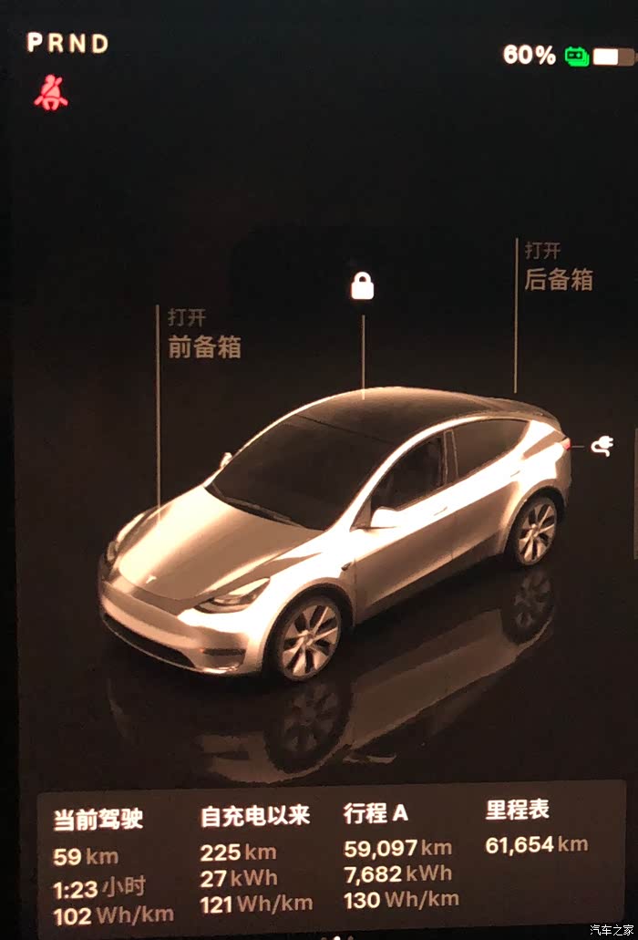

个人有一次46%的电,往返行驶了297公里,按此计算的确能跑到官方标标注的640公里。297公里中,高速约80公里,快速路约60公里,省道约130公里,市内道路约20公里。综合能耗112。

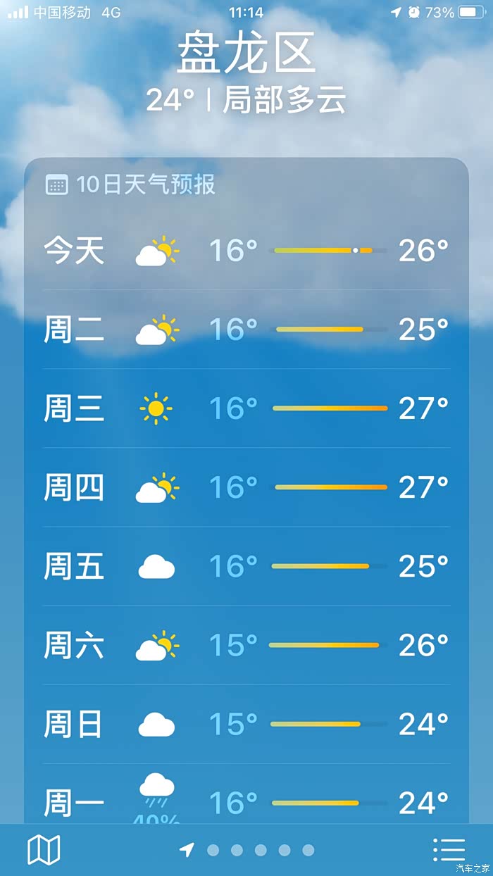

130的综合能耗在同款车的车友中属于中等偏上的能耗吧,见过有车友80000公里同款长续航y综合能耗127的,大多数车友的综合能耗在140--145左右吧。我个人觉得如此能耗主要得益于用车环境气温适宜,昆明一年四季最低一般不会超过0°C,最高不超过30°C,大多数气温在15至26°C之间。本周气温也在16至27°C之间,简直是电车的天堂。

今年以来工作要忙一点,几乎都没时间来论坛逛一逛,今天想了下应来和车友们交流一下我的用车体验了。2022年1月中旬提的车,两年半的时间累计行驶了62000公里,综合能耗130Wh/km。
