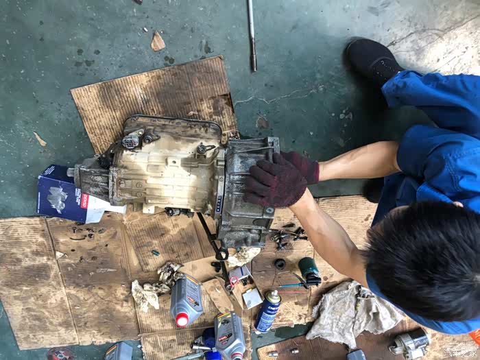

变速箱拆开后经过师傅解释。
发现吉姆尼的变速箱摩擦片比现购买回来的要多。

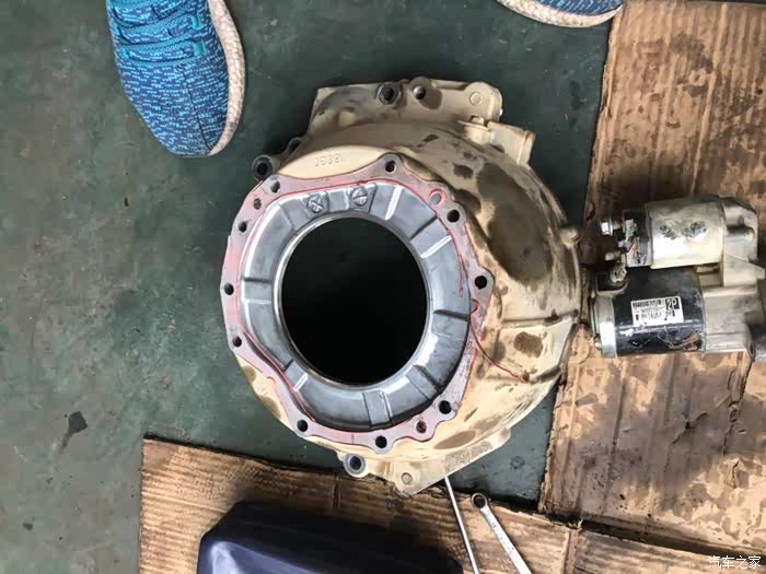

前面的链接盆体不一样,
大鼓不一样。
变速箱后尾巴输出体不一样。
变速箱内部阀体缺少一个。
线插口少一个。
油底壳不一样。
仔细一理 变速箱不难不难

前面的链接盆体不一样,
大鼓不一样。
变速箱后尾巴输出体不一样。

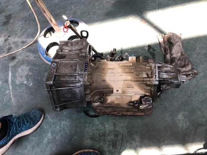

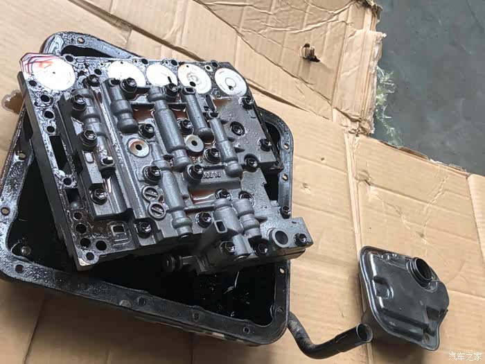

购买回来的变速箱。难看啊
使用十年原车的变速箱。漂亮的机器

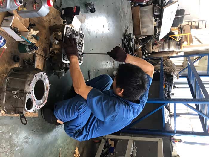

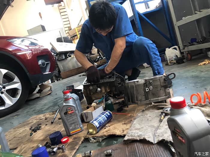

一个劲的拆

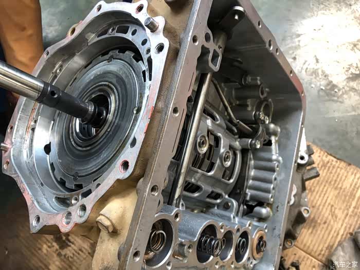

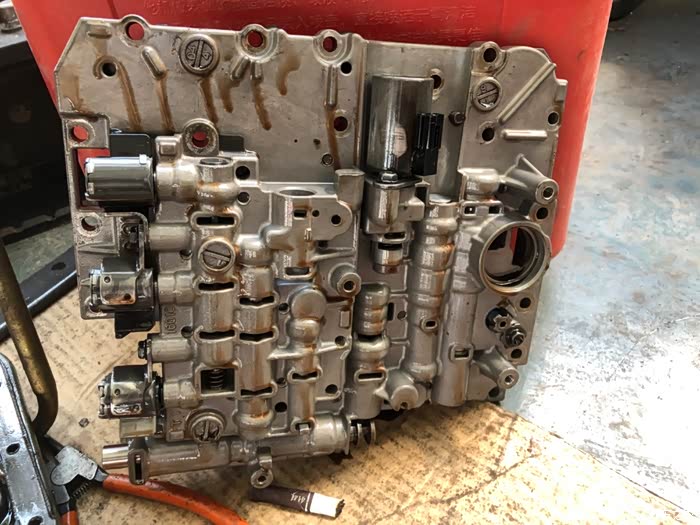

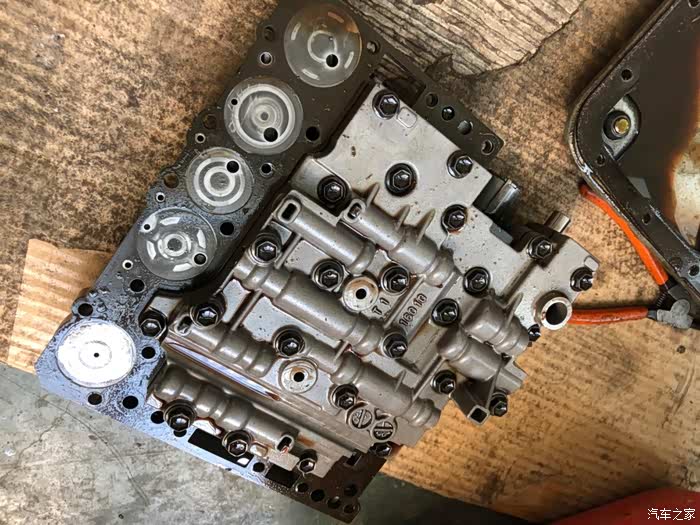

这个是购买回来的变速箱内部油路板
相信小日本的质量。拆
这个是我的变速箱油路板 赞个

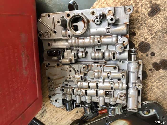

我的油路板,那两个换过的阀体明显和剩下的那个不一样
熟悉或者已经维修过变速箱的兄弟肯定发现其中的一个不见了
。熟悉或者已经维修过变速箱的兄弟肯定发现其中的一个不见了

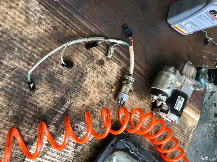

这是需要更换的那个线插

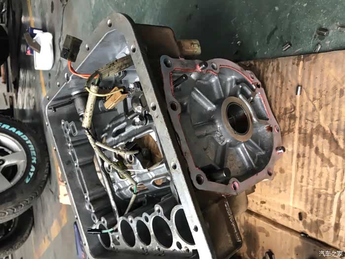

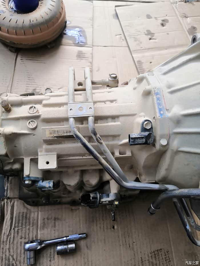

要把这个盆换回去。啥啥都一样。
一个劲的拆

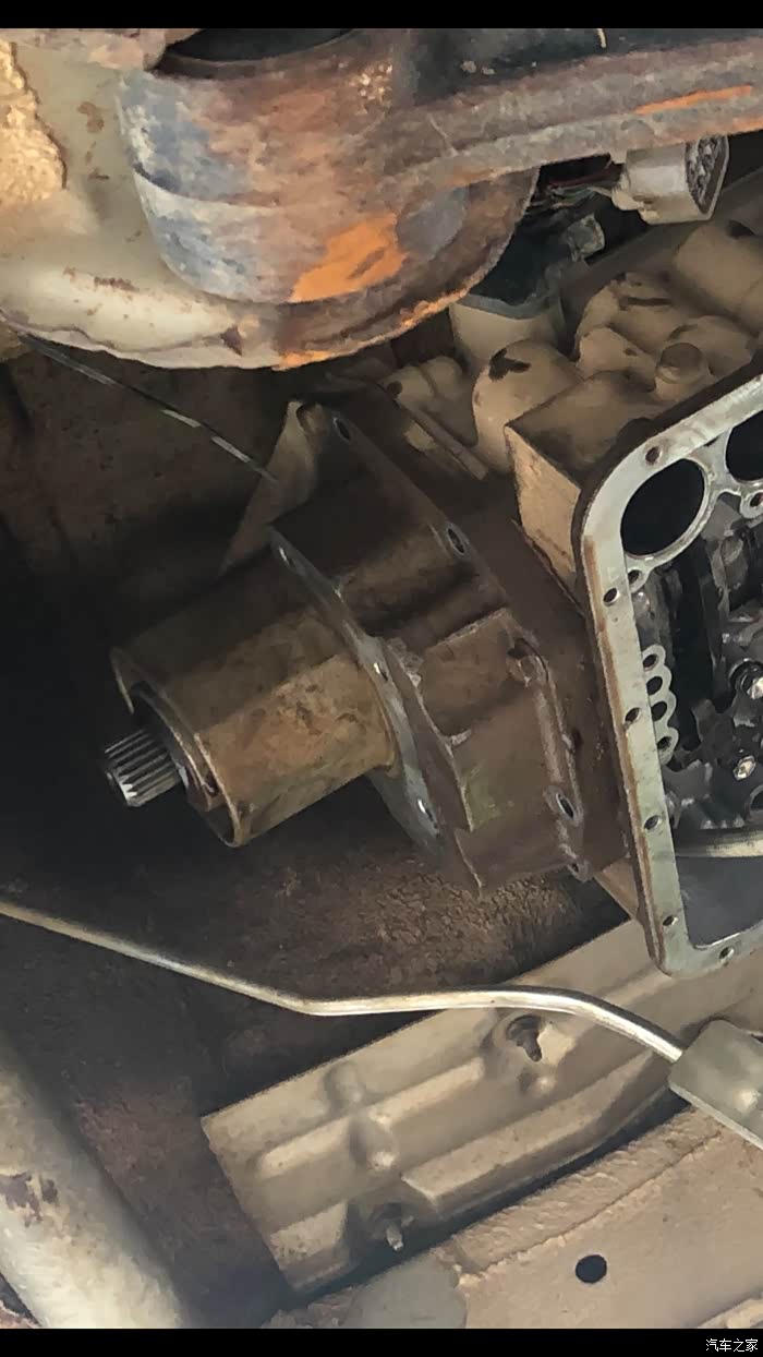

这个就是那个变速箱尾段。换了。哈哈啥啥都一样

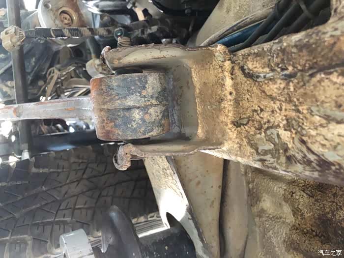

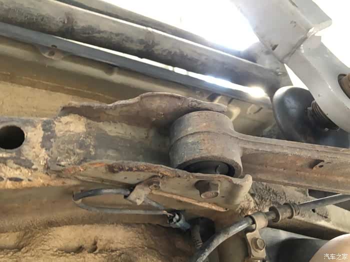

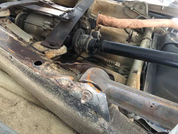

晒晒我快乐的底座。
虽然伤痕累累可就是这样的坚固
虽然伤痕累累可就是这样的坚固
晒晒我快乐的底座。。还有谁的是这样

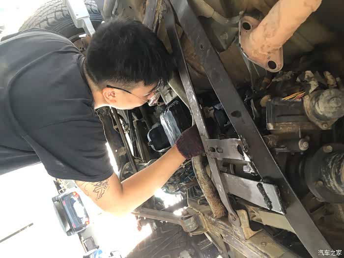

小地方的技术力量钢钢的
技术力量钢钢的
技术力量钢钢
谁说的小地方的师傅不行啊。
直接还给我一个变速箱
直接还给我一个变速箱

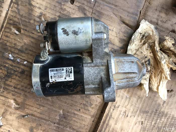

顺便把启动马达更换了。这个马达太难换了。
