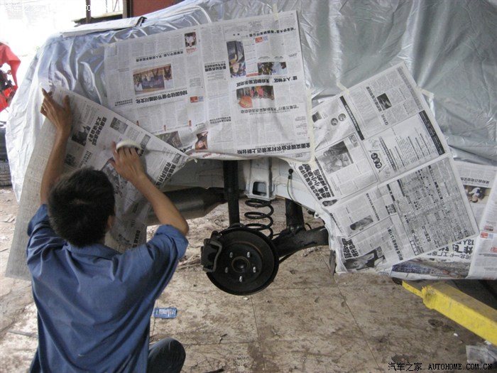

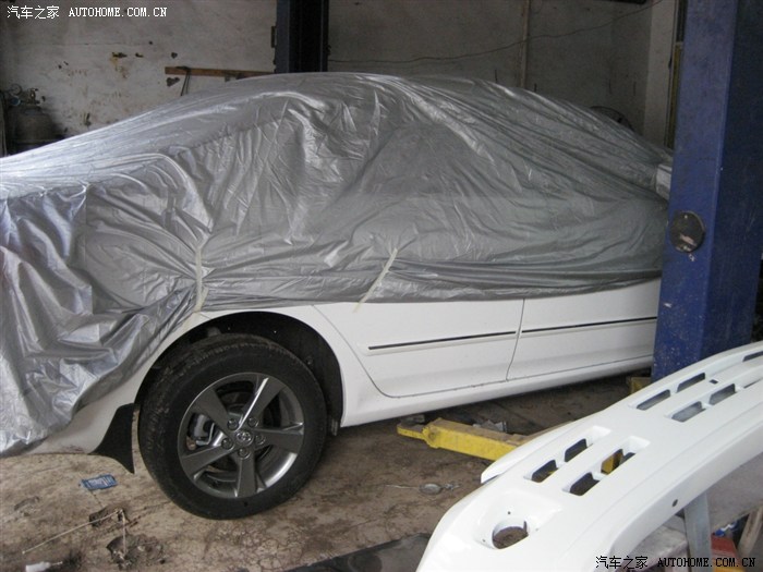

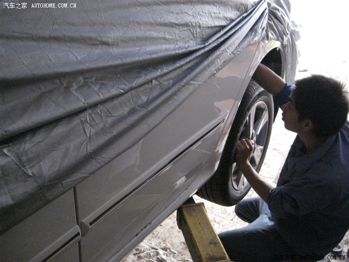

车衣一定要覆盖好自己的爱车这样可以避免飞漆飞到你的爱车上。一定要准备好车衣。。一定哦。也是必须的哦!

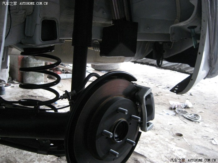

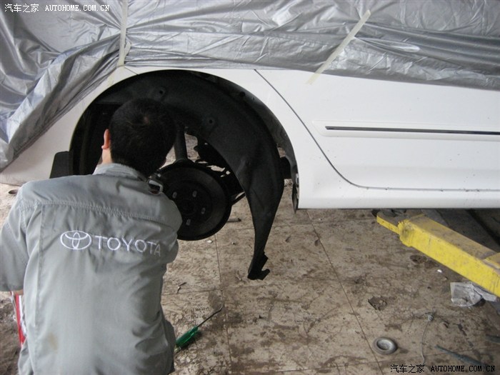

车轮一定要拆除的。。
这些东西应该完全拆除滴。因为后面那些东东更需要喷装甲的。不然生锈烂了就麻烦了。。

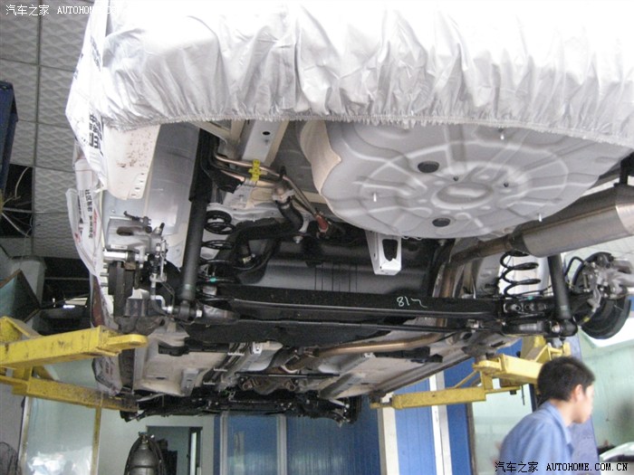

拆除后你看看自己的爱车是什么样子。你更坚定自己做装甲的决心了。。。

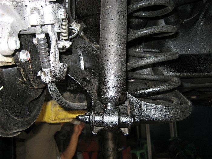

   补充下车友做底盘装甲的时候一定要把减震器包裹起来。。。我当时没经验。。事后车友提出问题我去问了下才知道应该包裹的哦。。。。。

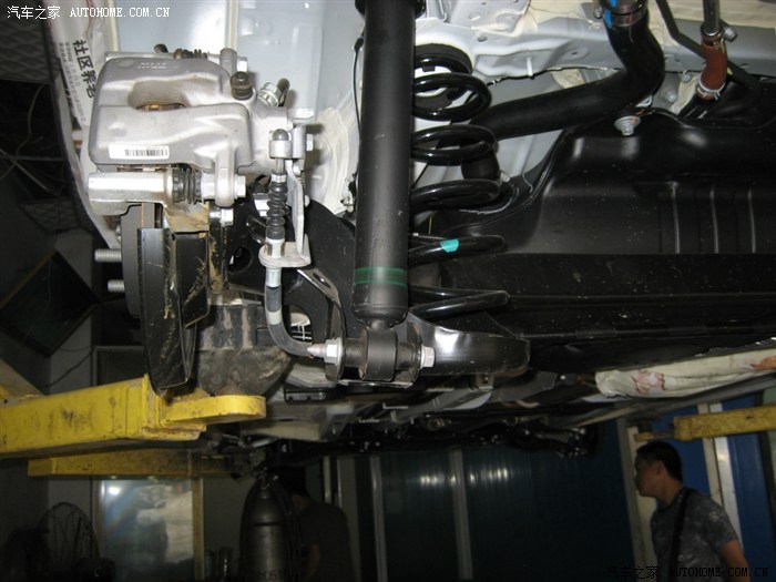

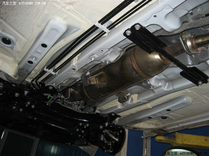

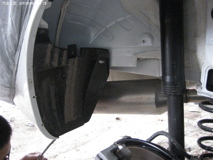

看见没有爱车出厂的时候。凡是眼睛看得见的地方出厂的时候厂家都喷了装甲的。但是看不见的地方就是刚才拆除那些东东的地方就是这样了。。表面就是一层油漆。。
喷漆前的准备工作。这些必须仔细认真的。自己还需要检查的。。。。必须滴哦
没喷的时候你的爱车底盘就是这样的。。就是一层油漆。。如果被刮。。直接就见铁了。。。
看见没有厂家为了节约成本底盘装甲也喷了一点点哦。。但是绝大部分没有喷。。所以自己买装甲一定要买够哦只能多计划;点喷厚点哦。。喷前仔细检查哦。。。

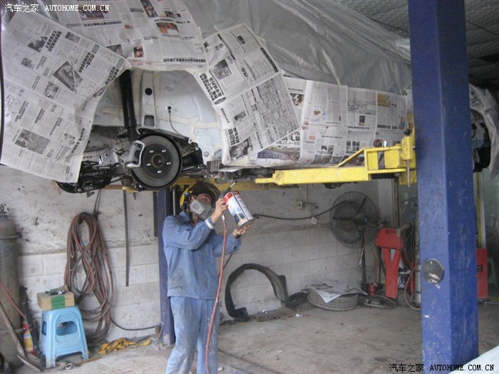

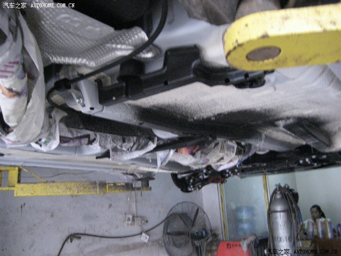

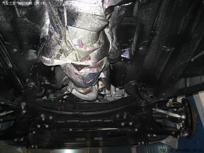

开始喷第一回漆了。底漆。
效果怎么样了。。。。有变化吗??
第一次喷底漆喷完了。。现在需要等待1-2小时后在喷面漆了。。。

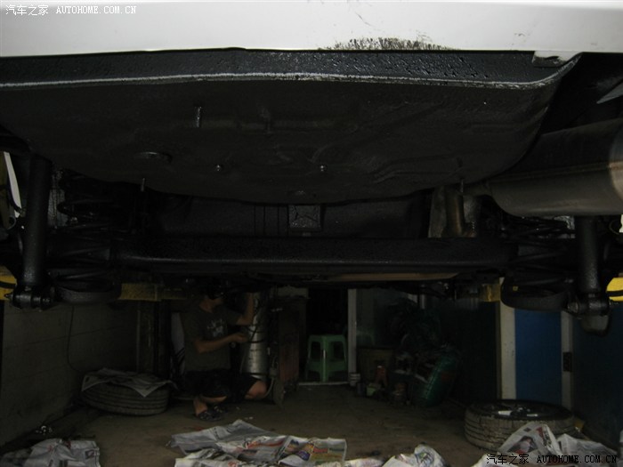

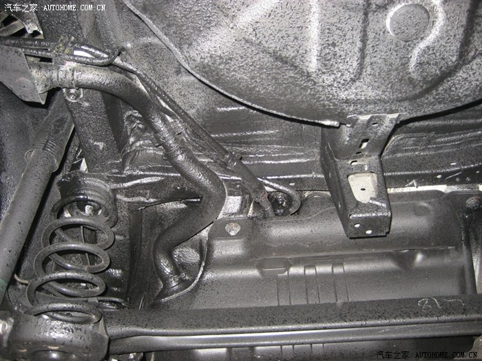

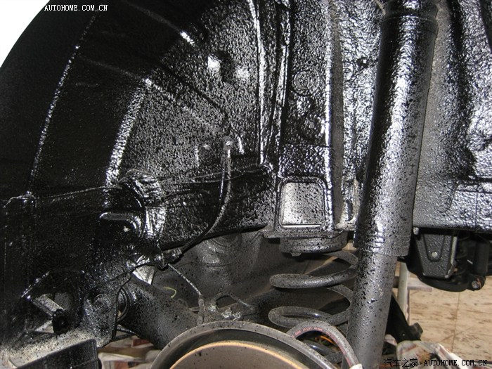

面漆也喷了。。效果是不是比较理想了。。由于我买的底盘装甲不够所以喷的有点节约。。

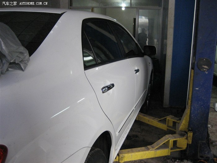

看下底盘做了装甲后效果怎么样。。是不是有变化。。喷完了。。等待30分钟在把车放下来。。
