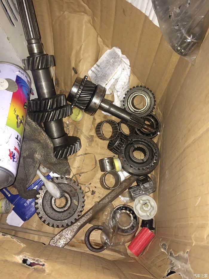

换大波箱的贴很多了,但是都没有说明白传动轴和挂挡线具体怎么改,所以一直不敢动手,但是小五波箱实在伤不起啊,修一次都三百多,最后一次换了全部进口轴承,一轴,二轴、五档齿倒挡齿都换了,跑了一万多公里,又响的好像炒田螺一样。唯有换大波箱了。

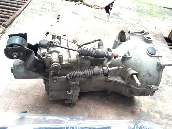

之前换下来的

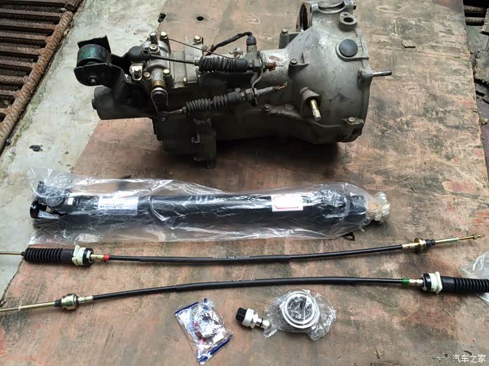

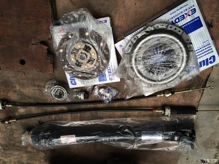

买的二手波箱,传动轴、挂挡线全新的。之前好多人改了发帖说把挂挡线切了加长,和传动轴切了改短,我觉得没必要,买新的也不贵,但是百分百好用。
这波箱成色还不错
同时更换的还有离合片、压盘、分离轴承、飞过轴承、车速传感器、波箱后油封,

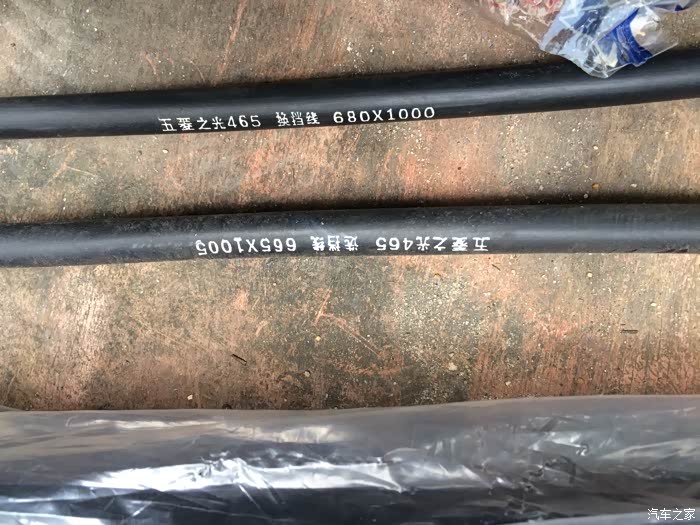

挂挡线型号

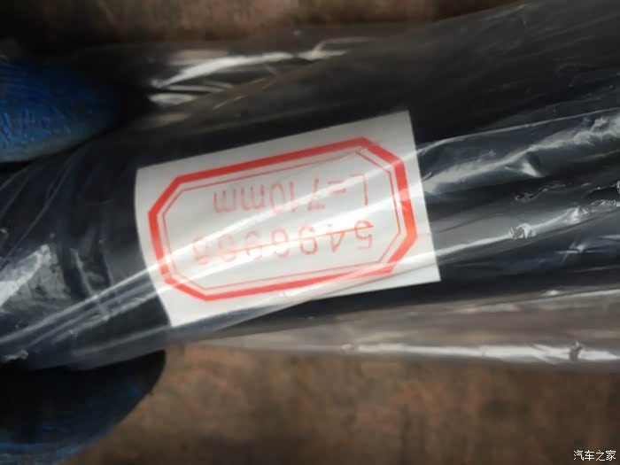

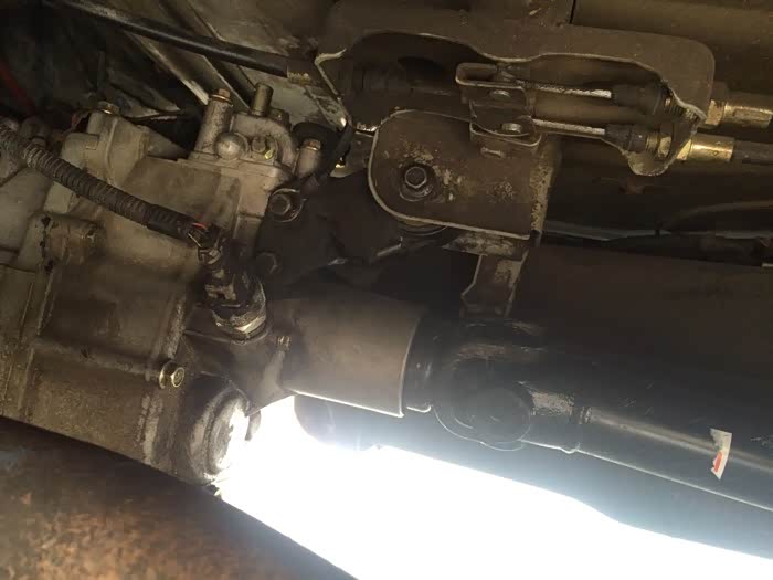

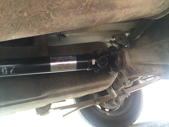

传动轴型号,710的。小五波箱用的传动轴比这个长了5公分

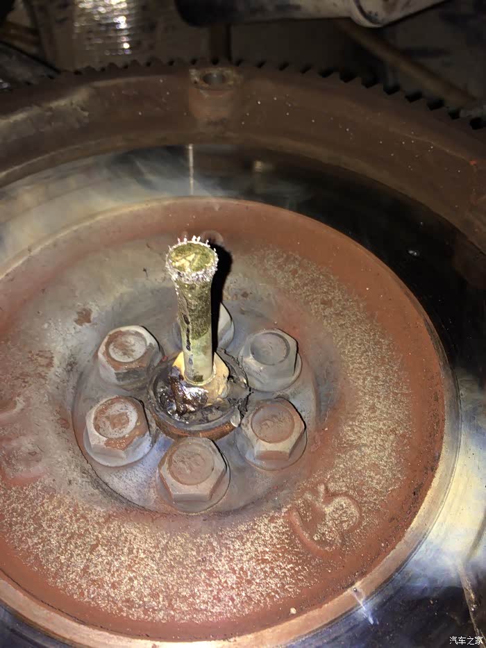

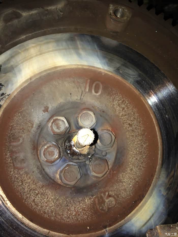

拆飞轮小轴承没有专业工具,只能烧个螺母在轴承上,再扭螺丝进去顶出来了

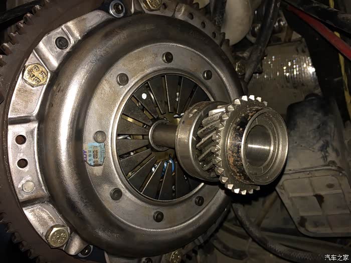

离合片压盘装上,还好之前换的一轴没丢掉,要插进去把离合片定位,否则装波箱的时候很难装进的

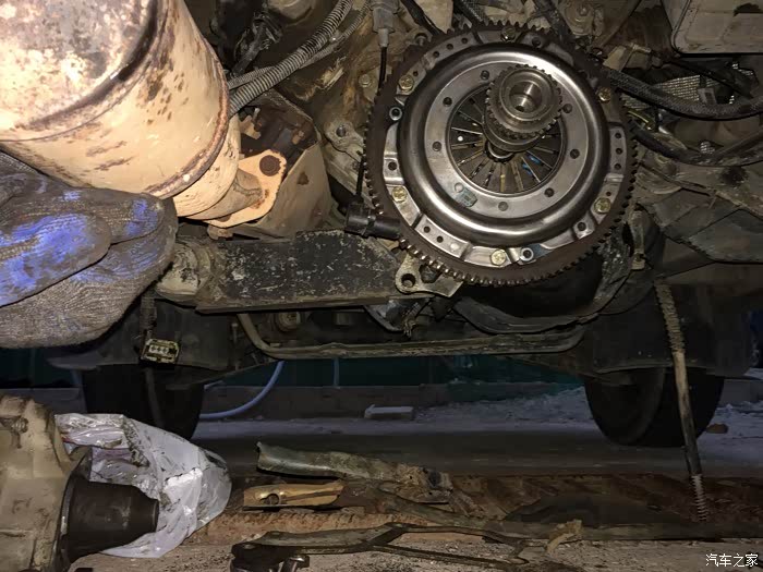

装好离合器已经是下午6点多了,天黑了,没有举升机没有车槽,就在平地上躺下来搞

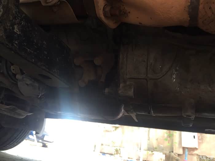

抬波箱的时候由于是自己一个人扛,又满手是油所以过程就没拿手机拍照了。这是装好了第二天拍的

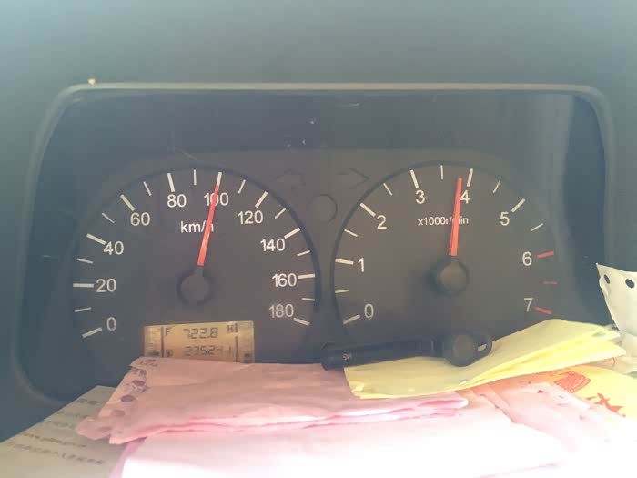

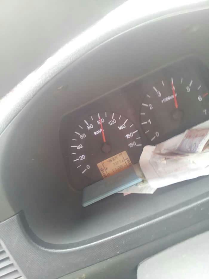

大五速波箱,试车100㎞/h的转速,好像比以前低了差不多二百转,跑长途会不会省点油呢?

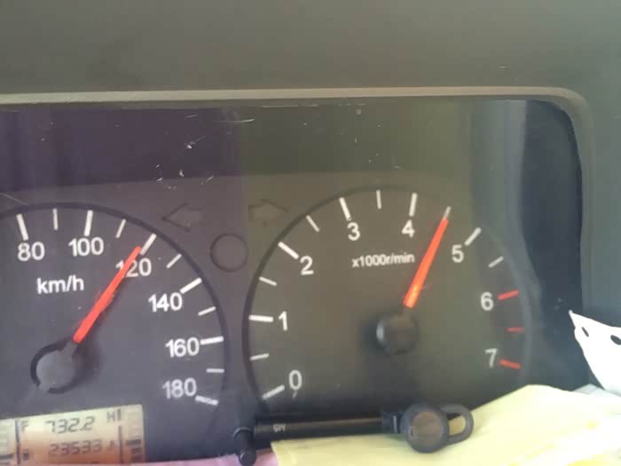

这是小五速以前照的,100㎞/h,4000转整

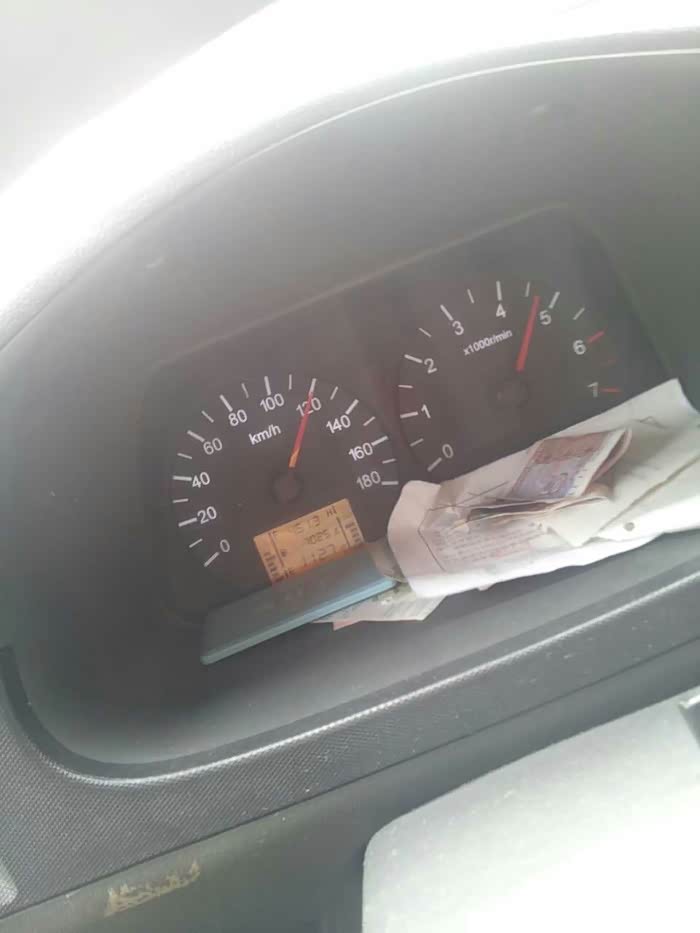

大五速波箱,120㎞/h转速4500
小五波箱的,120㎞/h的转速,是不是比4500多了200呢?换了离合器,波箱以后,感觉好像开新车一样了,离合踏板踩下去,像踩棉花一样软,挂挡很顺,1,2,3档加速感觉比以前有力了,最重要的是跑起来没任何声音,跑到120也没有任何抖动,之前没换的时候,跑到80以上就整个车都振的厉害!这次的钱花的值了!

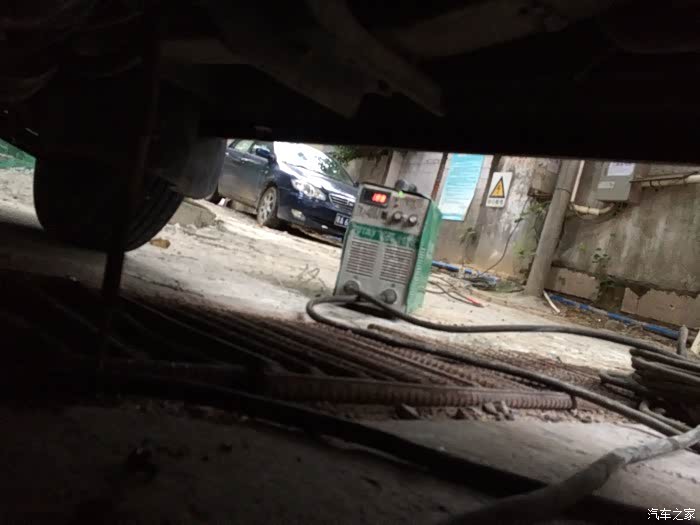

全程自己动手,工具只有一套套筒和一个活动扳手。电焊机是从工地借的
之前换下来的
这波箱成色还不错
挂挡线型号
大五速波箱,120㎞/h转速4500
全程自己动手,工具只有一套套筒和一个活动扳手。电焊机是从工地借的打开汽车之家 阅读体验更好
