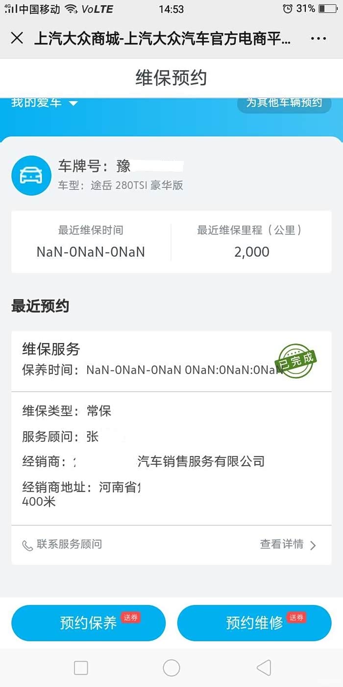

就这样一直到现在,疫情缓解了,考虑到首保时间也过去俩月了,所以打算去把首保做了!提前在网上预约保养,不用排队等候,很方便呢!

预约完成,很简便的!

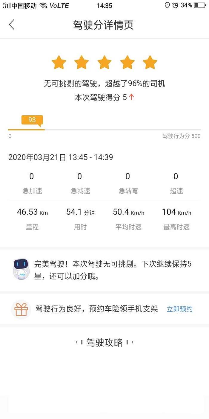

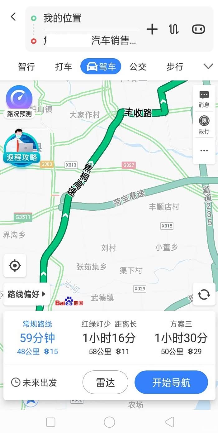

现在不用导航都不敢出门!一个小时路程一会就到了,驾驶习惯小度给了个五分!

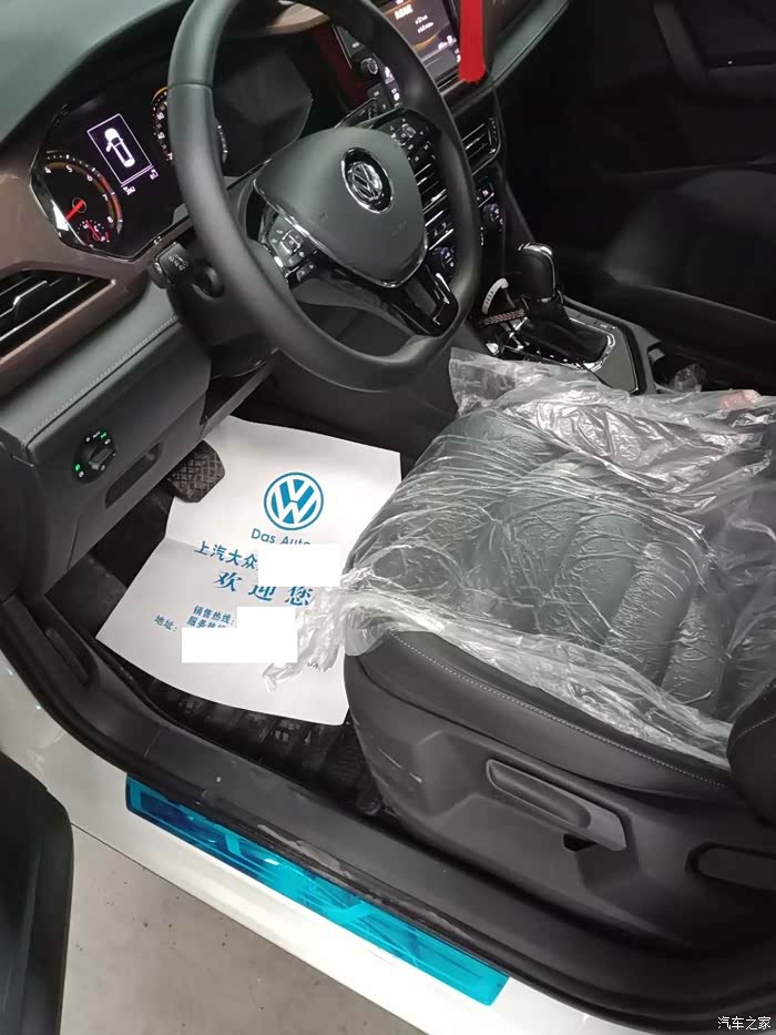

然后通知维保师傅前来,一次性脚垫和座椅保护膜等!

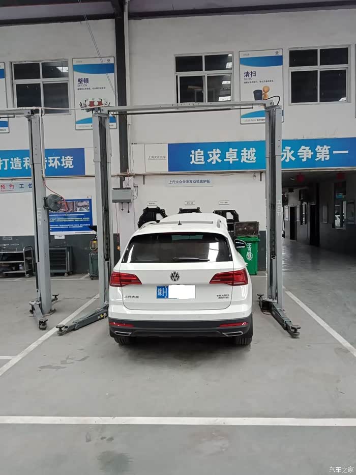

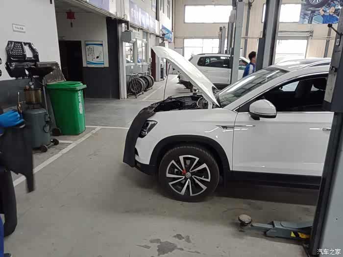

大白上工位啦!

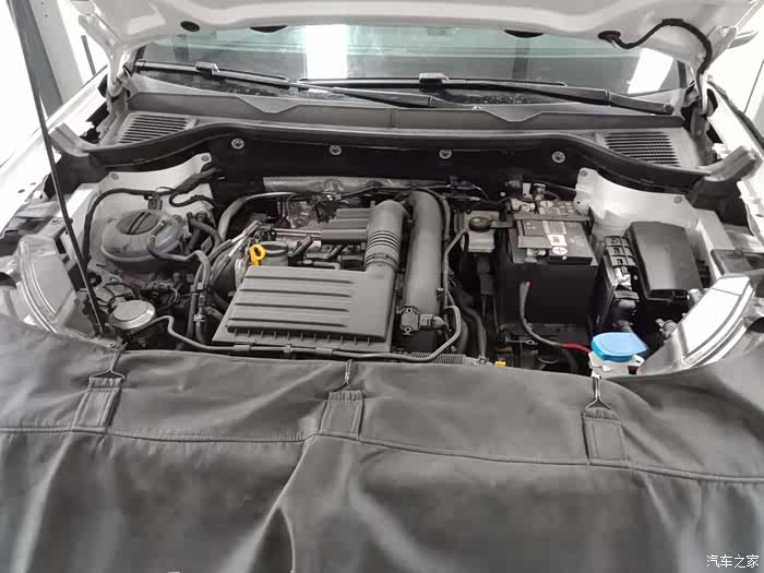

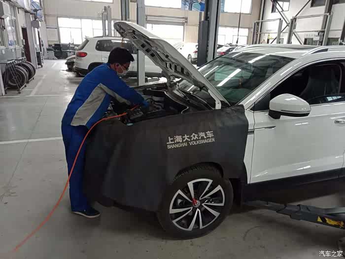

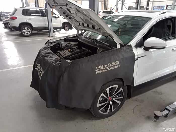

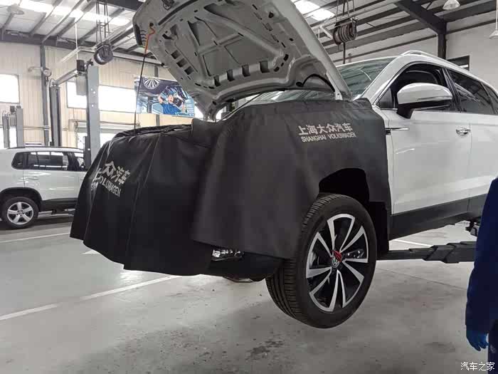

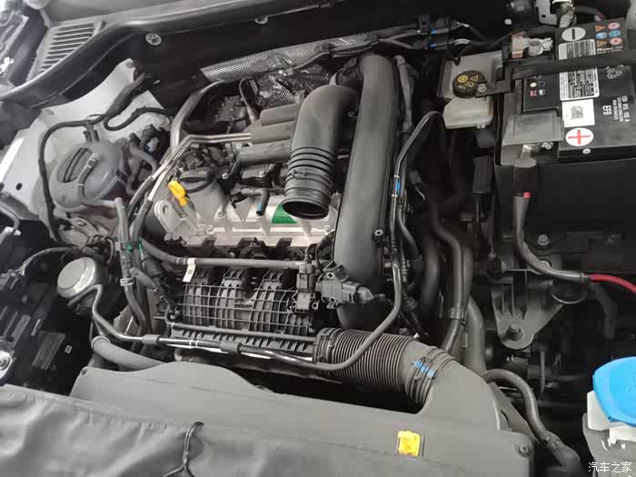

师傅还是非常心细的把车头给保护好了,这种布都是一边带有小磁铁的,直接吸到车头,非常简便!打开引擎盖检查并吹灰!话说发动机舱不是很脏呦!谁让咱才跑那么点呢!

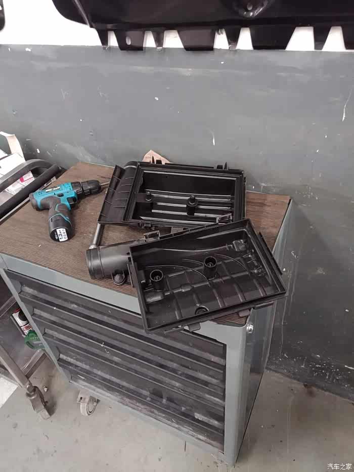

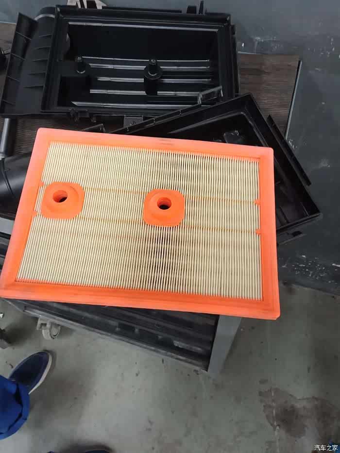

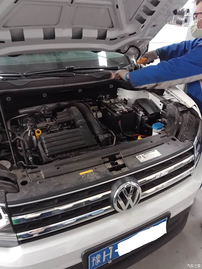

然后拆发动机上盖查看空气滤清!师傅说我的不是很脏,就给吹吹,没有更换!
确实不太脏呀

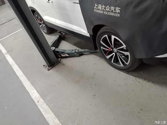

接着大白上升降机!

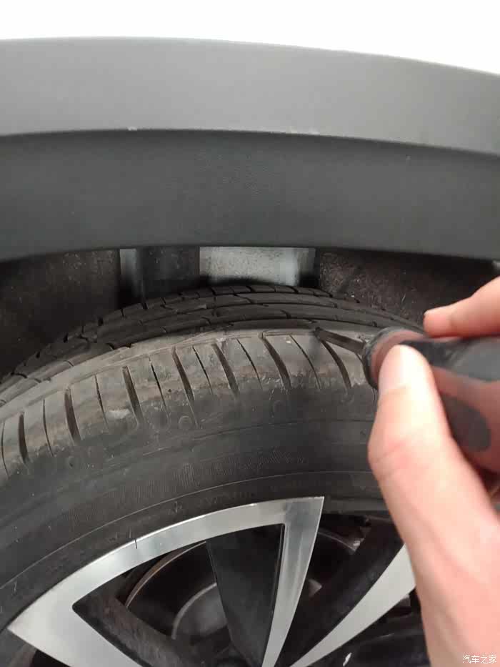

为了省时间,我也帮着上手把轮胎的小石子给清理下!

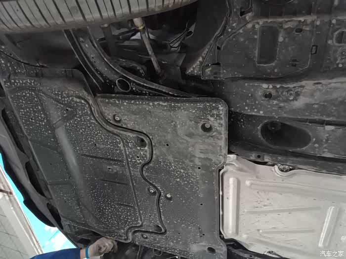

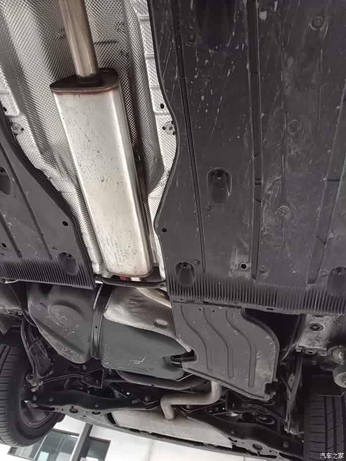

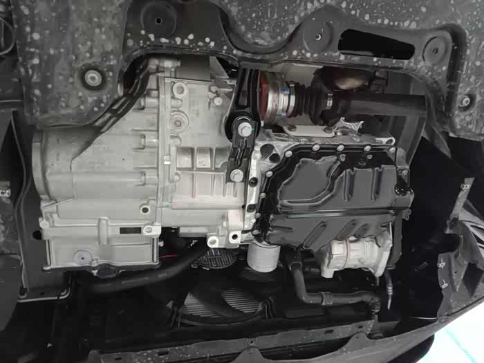

检查底盘有无异常
拆发动机防护板!话说我还是第一次看见防护板呢,以前以为没有呢;虽然是塑料的,但好过无!车底还算干净!之前给师傅说碰过左侧车底,师傅也给认真检查了,没发现异常,放心了,辛苦维保师傅了!

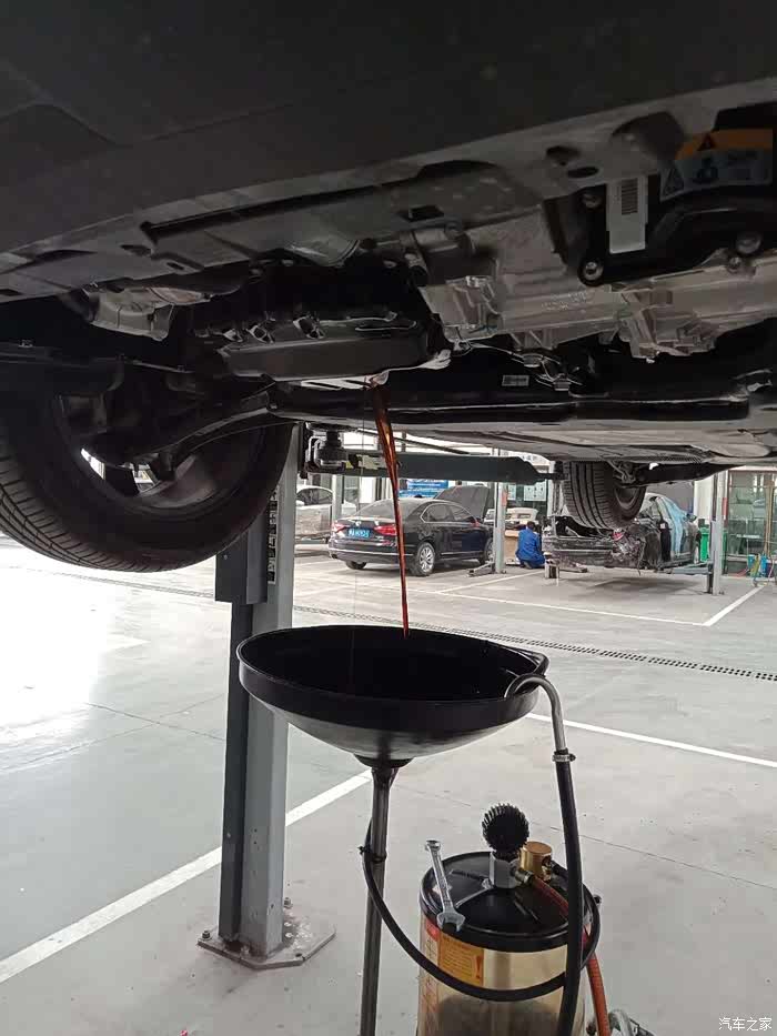

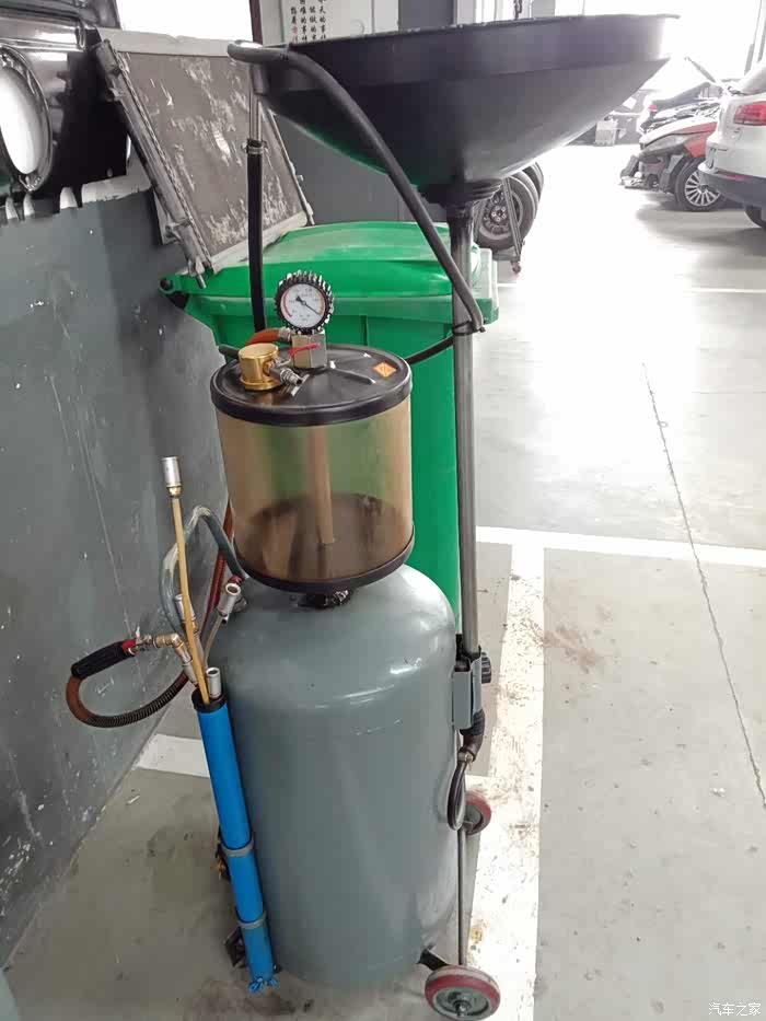

这么个大家伙就是收集废机油的!

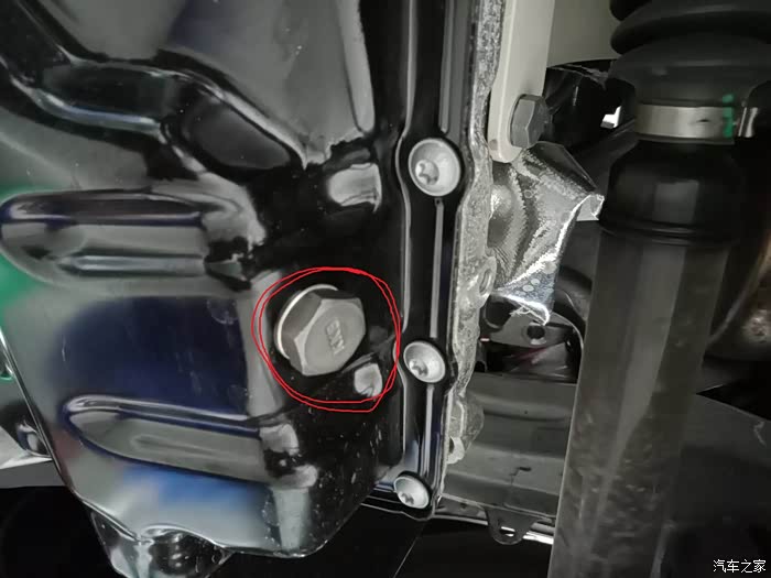

开始放机油!我大白的机油还是很清亮的,有点可惜了!

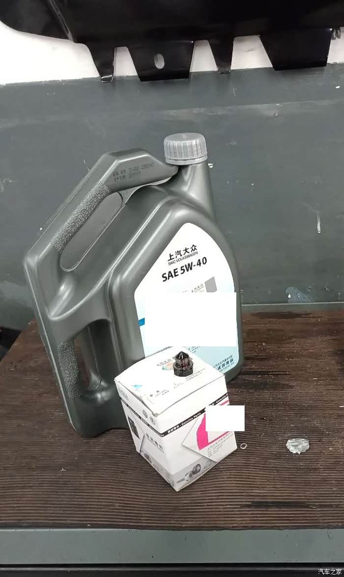

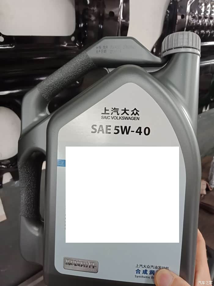

首保大众免费的是矿物质机油,这点有点不厚道,我平时跑到少,就换成半合成机油了!就是下面这种灰桶的,288元!

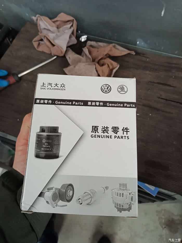

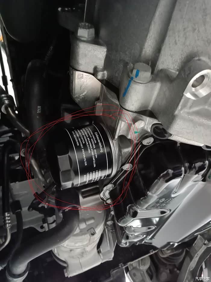

换上机油滤清和油底壳螺丝!建议亲自查看下包装盒和换上的配件,还有更换下的原件!我更换下的配件后面有图片,维保师傅还是很规范的!

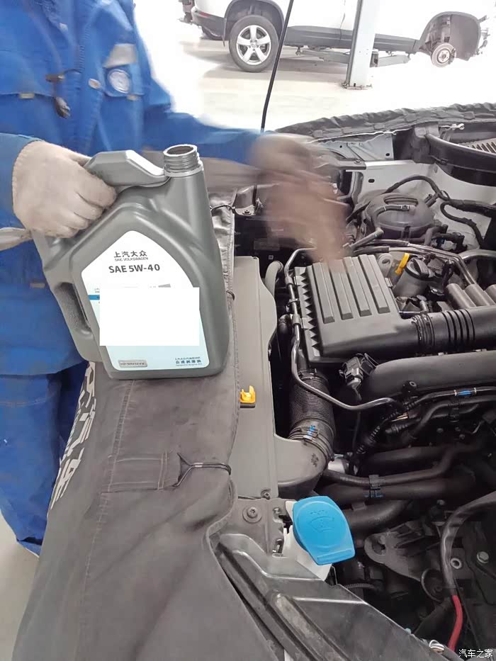

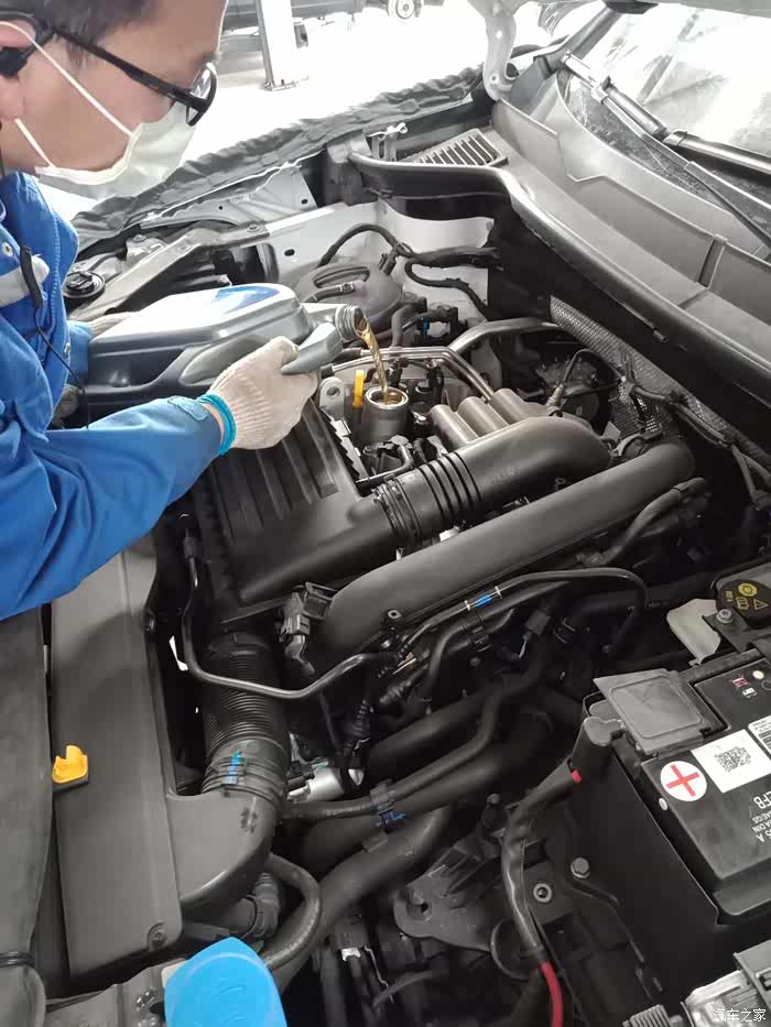

开始加注机油,师傅很细心!加注完机油,我离开了会,没看见师傅用卡尺测量油液多少,估计我不在人家也是一样的尽职尽责的!但还是建议车友让师傅查看机油卡尺!

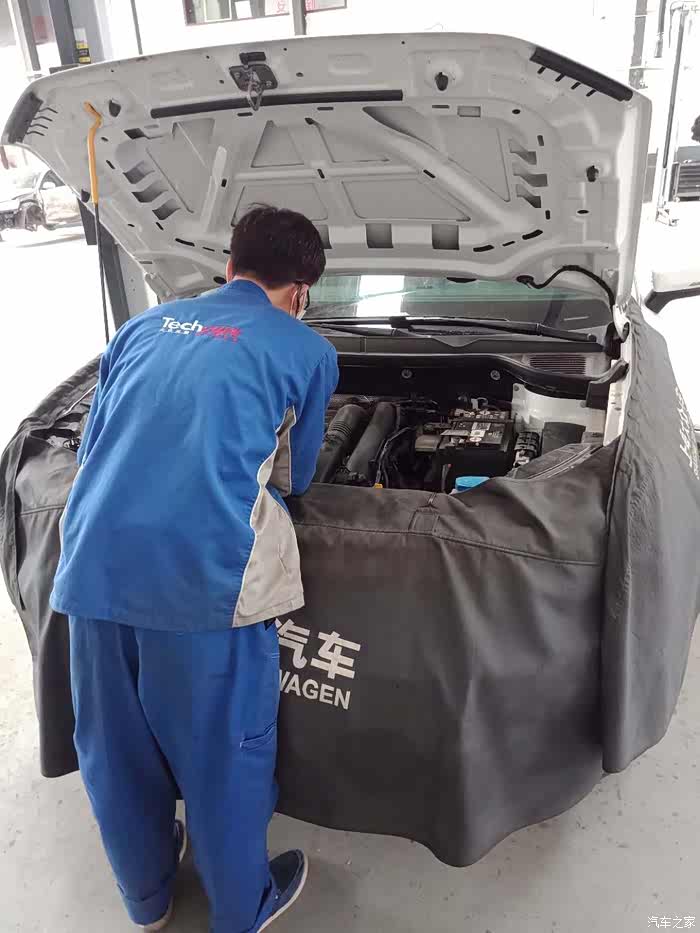

更换完机油机滤,师傅又把发动机舱和进气口清洁了下,赞一个!

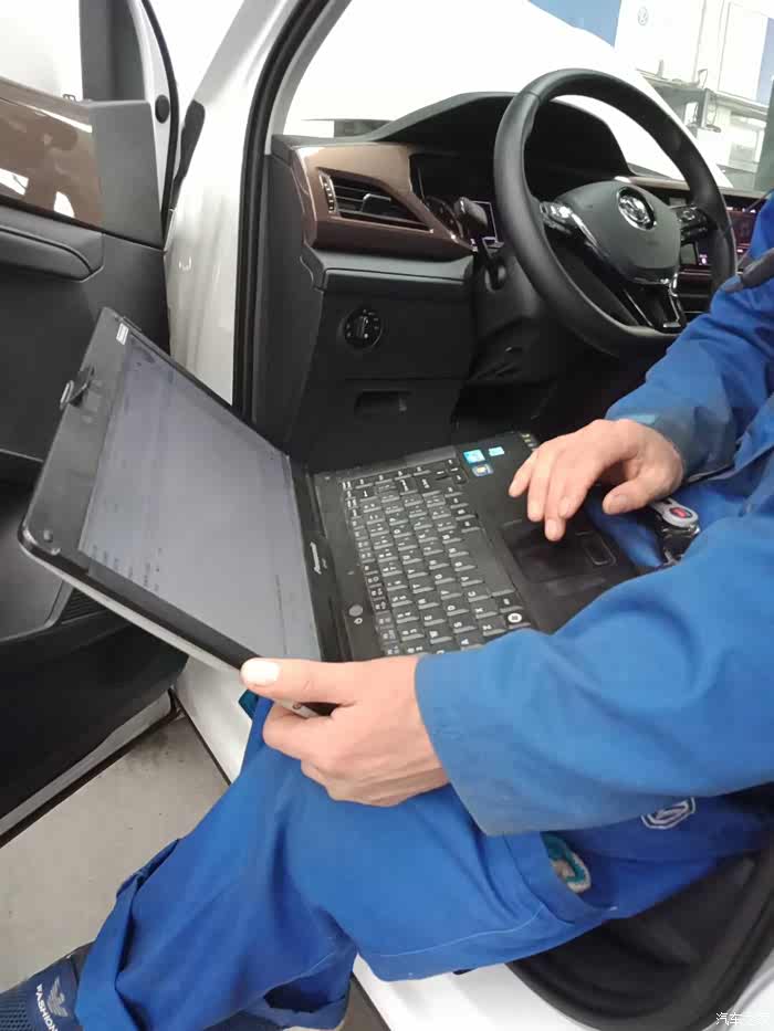

接着用电脑诊断电子系统和查看有无故障码。

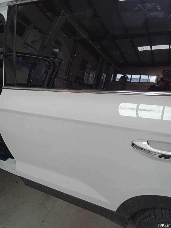

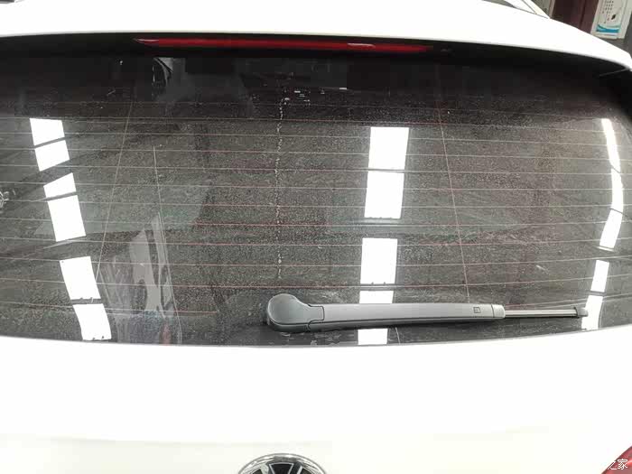

完工结束最后给大白洗澡去!这个我没跟去,相信师傅!话说俩月没洗车,确实够脏的!前后对比!
这是今天更换的配件
