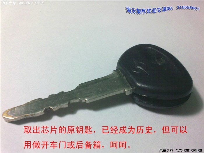

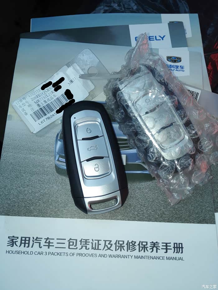

我的车现在是不用更换电池的。但总有一天是要更换的,还有广大同学以后陆陆续续总会有换电池的时候。大家一般换电池都是到4S去换,不方便不说还要花很多钱。我们要抱着节约为主的原则,能自己动手干吗还要花钱呢,虽说咱不差钱能省干啥不省呢。下面是我拆解钥匙分解图,希望对大家有所帮助。
原装钥匙
用力拉开上下部分,直拉如拉不开请稍微左右扭一下就能拉开,新凯越钥匙是没有锣丝的。
拿下按钮
分开上半部
露出芯片
芯片和电池
反面
全部分解部份
装回去按拆解步骤返回去就行了。电池文具店电脑城都有卖的。仔细看清上面的电压不要搞错,记不住就拿上旧电池去。
折开后找到钥匙固定的地方,为了方便观察我把一半翻了个面并照了相,这样就一目了然了。
