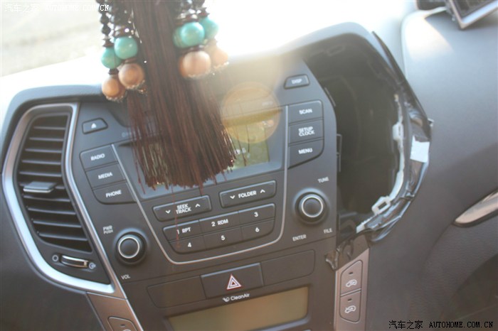

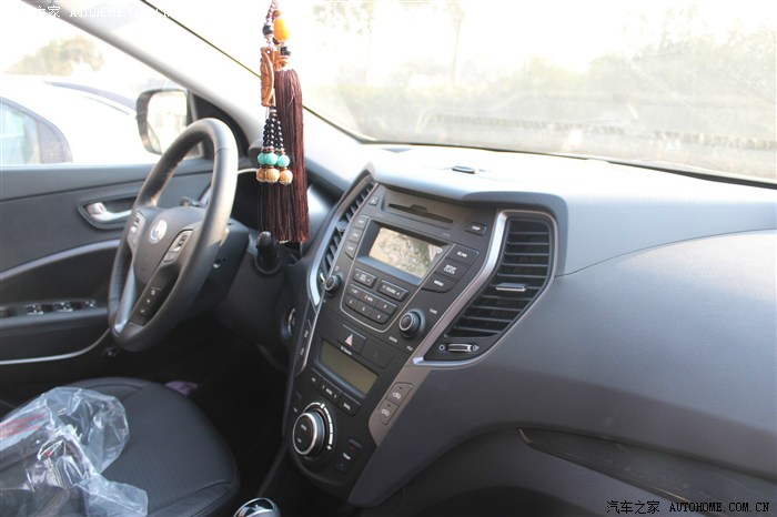

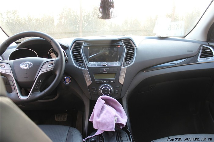

先留张原车CD以做留恋,其实我感觉原车的更服贴,整体效果也蛮好看的,就是不带导航功能。新出的车带导航功能的只有顶配才有,虽然只加2千,但是车整体价格又上来了,不做选择。这个挂件好看吗?之后的贴子我会介绍到哦!

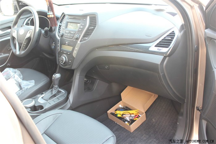

师傅已经准备好工具了,由于之前很少拍照发贴,没有经验,所以没有把盒子里的工具线等一一拍下。但这些都是跟导航一起送的,买了就有。还有就是相机的色调,调的有点白了,请大家包涵!

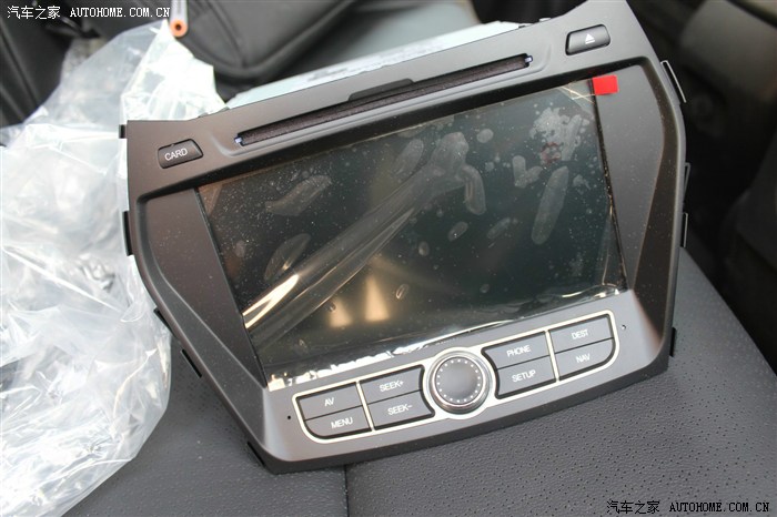

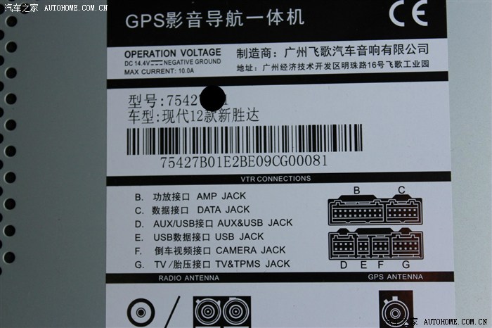

再来看飞歌7500,感觉不错的样子,很期待装上后的效果,各按键手感也很好,非常值。

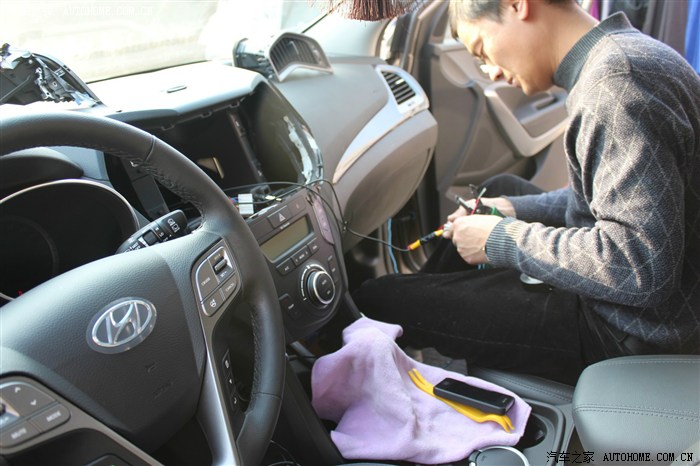

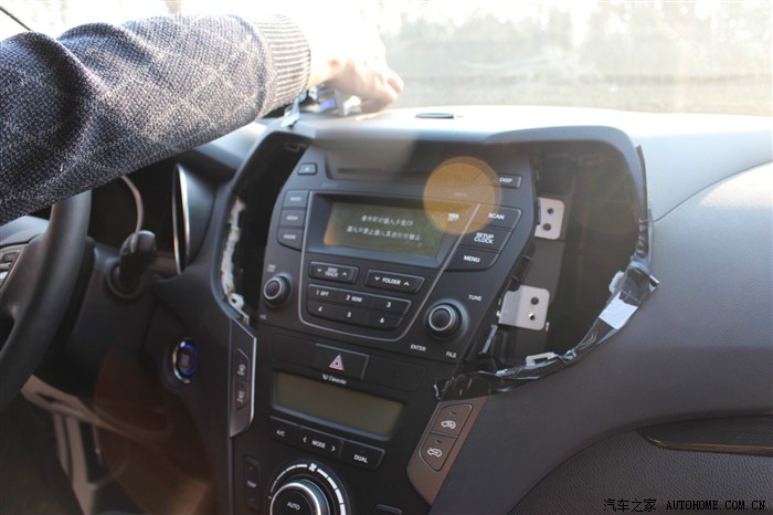

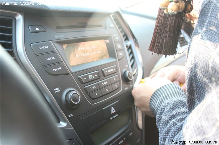

师傅一始工作了,师傅做事很细致,怕把旁边的塑料撬坏了,用了绝缘胶先
贴住再撬,出风口旁边有一圈,大家能看到吗?

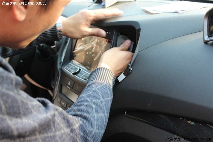

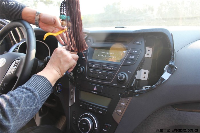

原来是要先把两边的出风口拿下来,嗯,右边已经拆掉了。感觉怪怪的,呵呵!
现在开始拆左边出风口,师傅动作很麻利,不一会就拆下来了。
第一感觉就是车子不拆时像辆车,拆了后就惨不忍睹了!有点心疼,但为了那个神导,忍了!

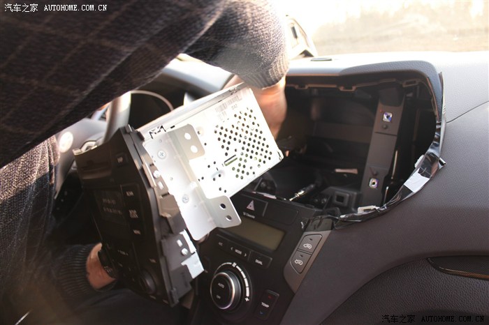

原车CD好像是被拉了出来,我滴个神,不忍心看。一个大黑洞,其实车子就一个外表!内心,,,

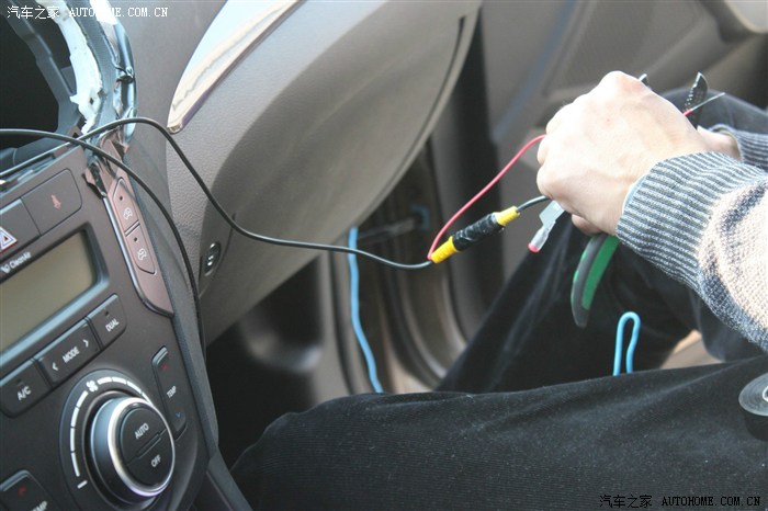

问师傅是无损安装吗?师傅说是的,现在基本所有的车都是无损安装了。但是好像还是有一两根要破线的,因为有后视要接上去。其实这个我倒不在乎,因为我第一辆车全是破线装的。
这个能看的清楚点了,那根红色的线应该就是后来加装的。其实大家也不要多想,装法都一样。

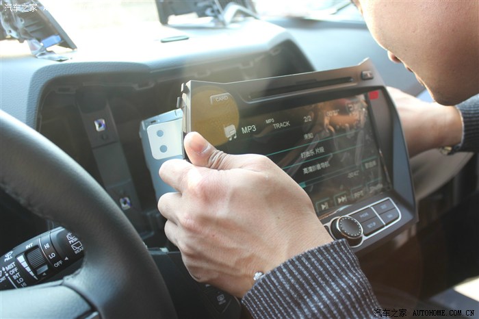

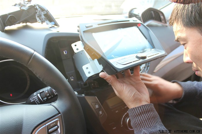

线都接好了,导航往里放,脑子里能想像出效果了,呵呵!

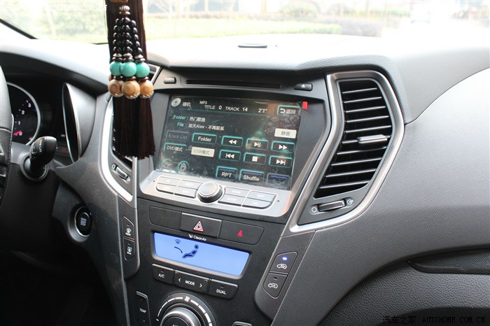

正在细致的安装中。。。打开电源后,有歌声了,音质量不错。一边安装一边听歌,腰不酸了腿不疼了,装的更起劲了。。
最后一步,安装到拉,上好螺丝,基本成型,原来就是这么的简单!
导航已经安装好了,对比一下原车是不是好看点了呢?关键是这个大大的屏幕很抢眼。

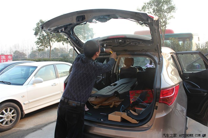

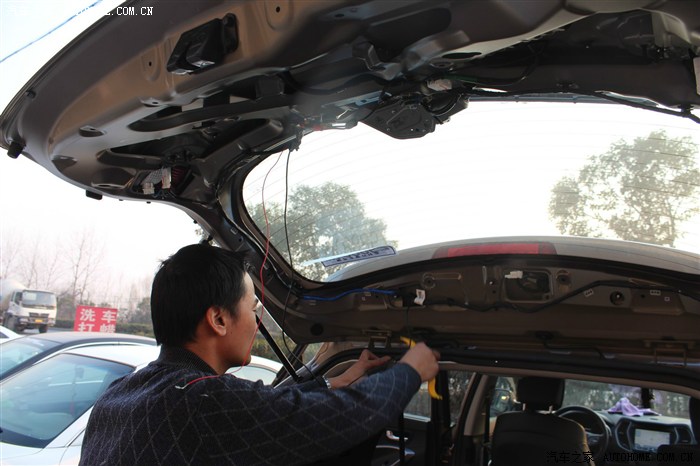

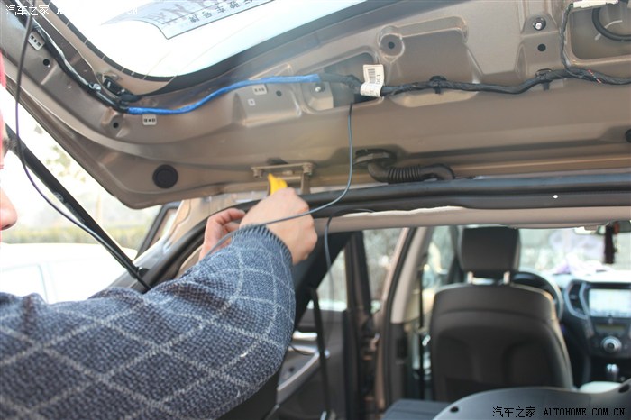

安装倒车后视镜,线是从前面顺着车顶布过来的,忙着给老板打烟了,没有拍。不过重点是后面,要把后门上的塑料盖子拆下来。
这张就看清了,看了一下,后门里面光光的,没有隔音。所以现在开起来隔音效果都差点,哎,厂家就缺这点钱了。。

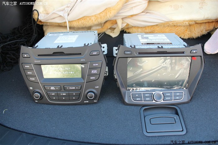

特意把两个放一起对比一下,亲们有啥想法没?

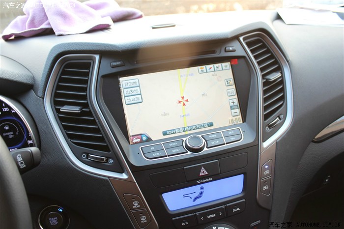

一切都搞好了,打开地图,搜星,定位,很快,马上就能用。
播放歌曲的界面,有的按键还不太会,要好好研究下。
因为车子大,中控台大,所以导航液晶频就相应的大了。朋友同事都说,这家伙,感觉就是不同!

这是原车的CD机,其实我也不懂,自己看吧!
这是飞歌7500系列的导航,带倒车后视。型号上打上黑点,避免误会!

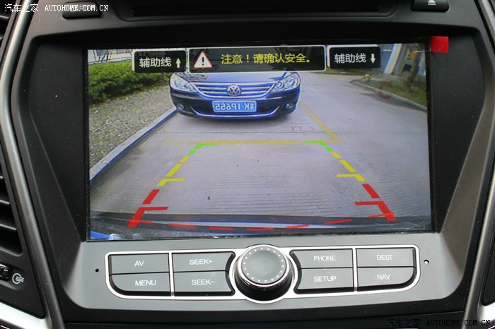

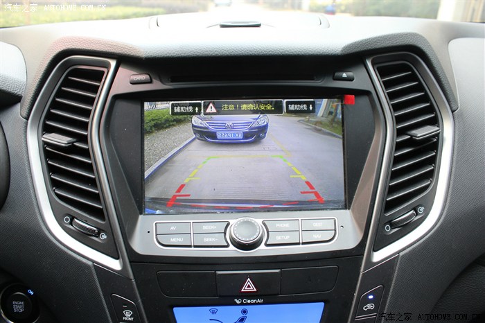

先来张大图,看看整体效果

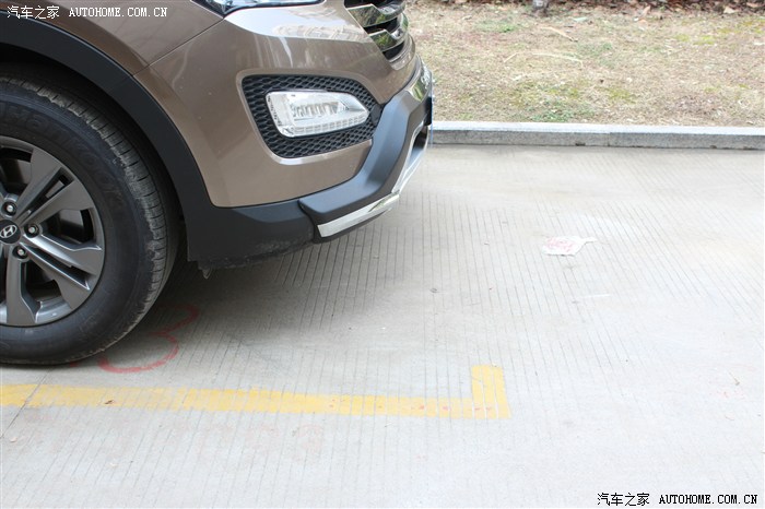

绿色标记:正好顶到后面的车头,或正好与后面车位黄线接触时,表示与后车距离很安全,大概80CM。
刚刚进入黄色区域时:尾部与后车空间大概有50CM,要注意了。
当进入红色标记时:兄弟您再往后倒可以叫保险了!(大概20CM)
辅助线:是看车停的正不正,下图两条绿色线都跟黄线重叠,说明是正的。两条辅助线不是你的车宽,请记住。

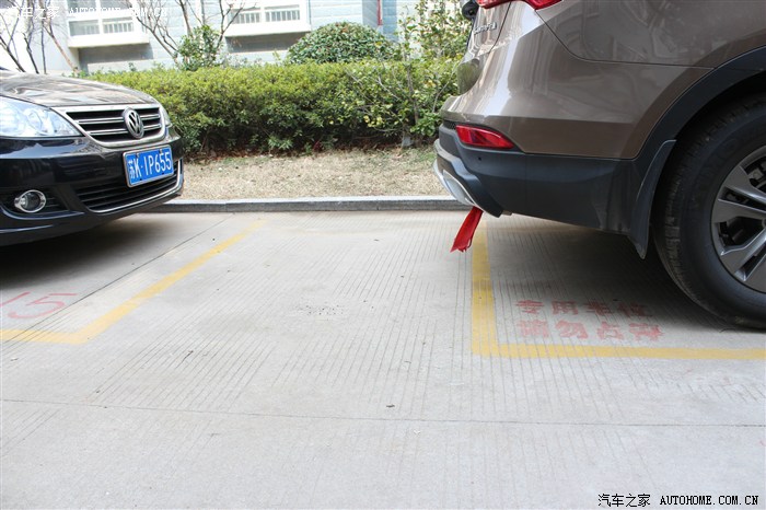

这是上图绿线接近后车黄线时的实际距离,我车的尾部也已经超出了我自己的停车位,所以最好是绿线在靠近后车黄线之前就停下。
这也是刚才后视镜的位置,可以再往前来个10CM,关于看倒车后视镜与自己车尾部的距离,要慢慢摸索。
