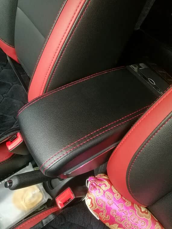

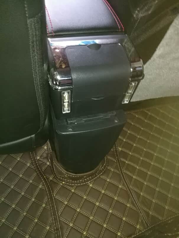

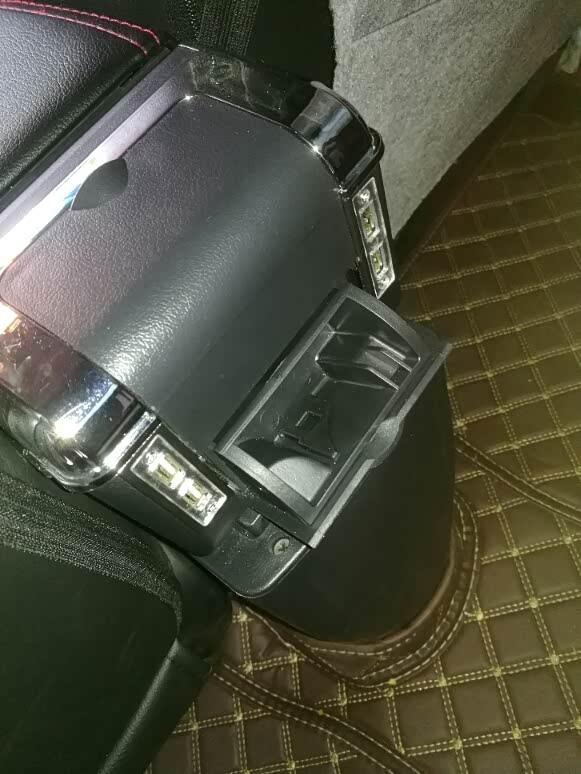

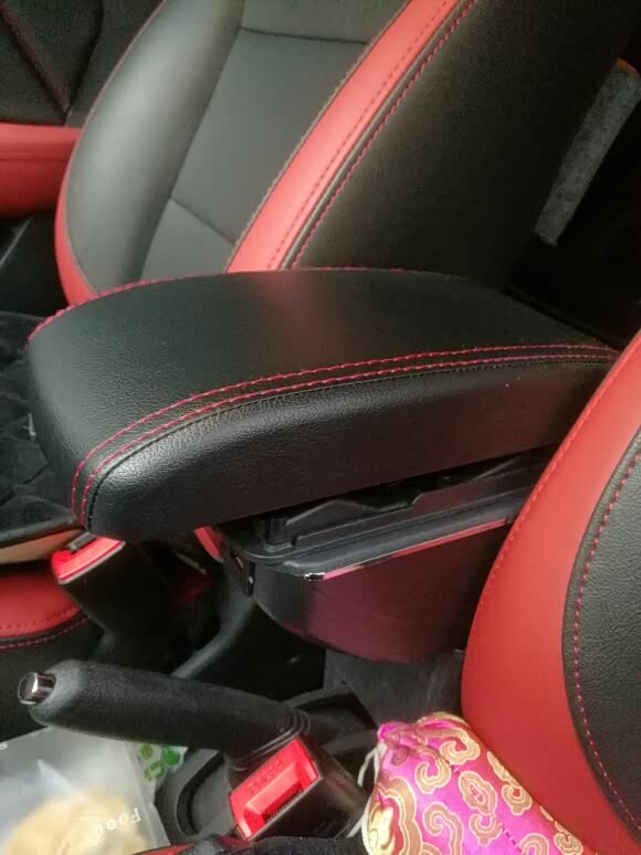

带前后7个USB接口的升降版中央扶手箱,有点后悔,这些接口使用率极低,其实在后排加装一个点烟器插座更容易,且更好用
小盖子里的烟灰缸,上面那个大点的是饮料架
整个上层是可以前后移的,手刹基本不影响,这是常规状态
这是最上层升高状态,说到这我有点后悔,平时根本就用不到,升起来对我而言太高了,其实买普通款足够了

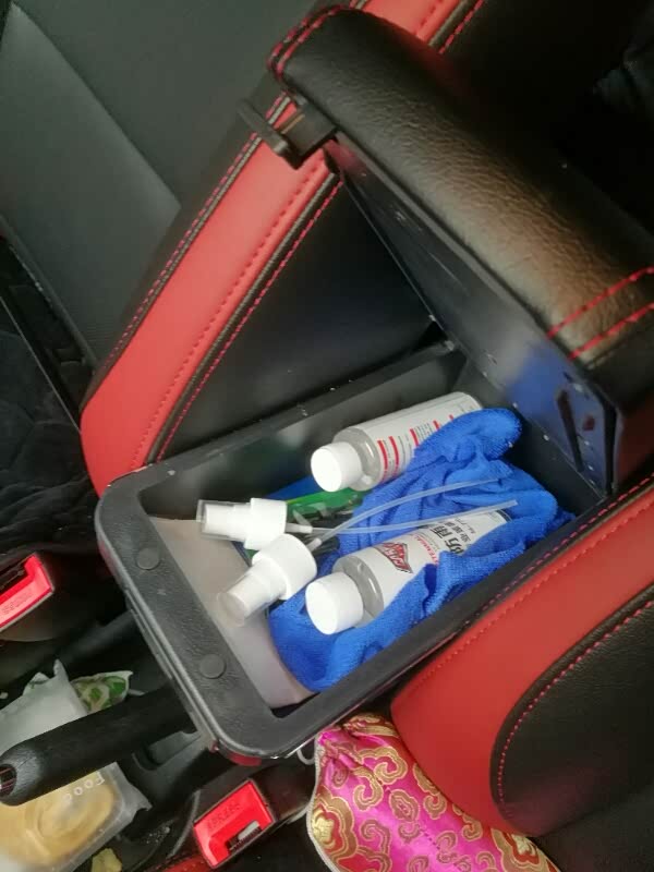

这是扶手箱内部,放些杂七杂八的东西倒是还可以

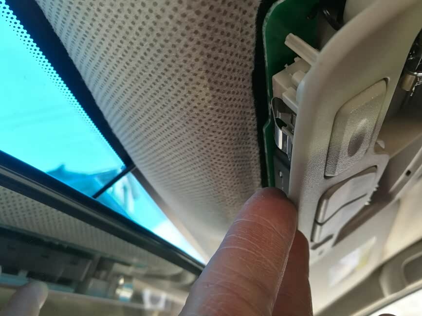

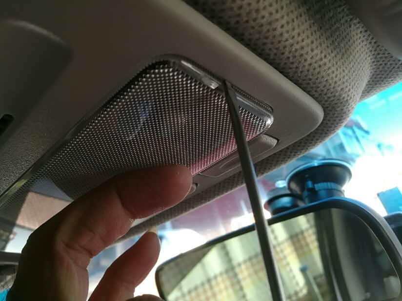

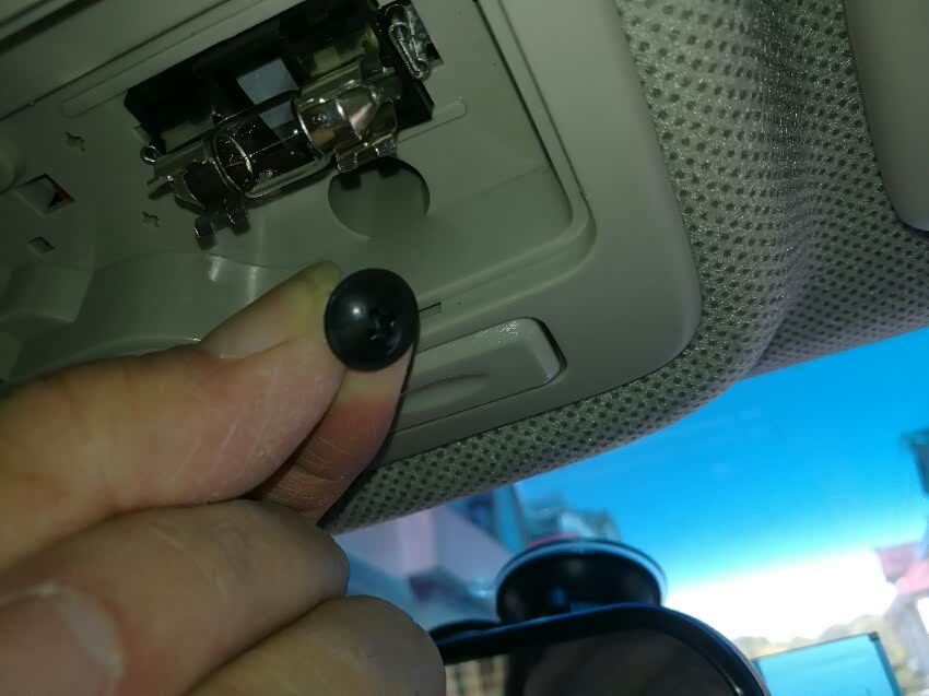

第二章,顶灯引线接记录仪和后排加一个顶灯

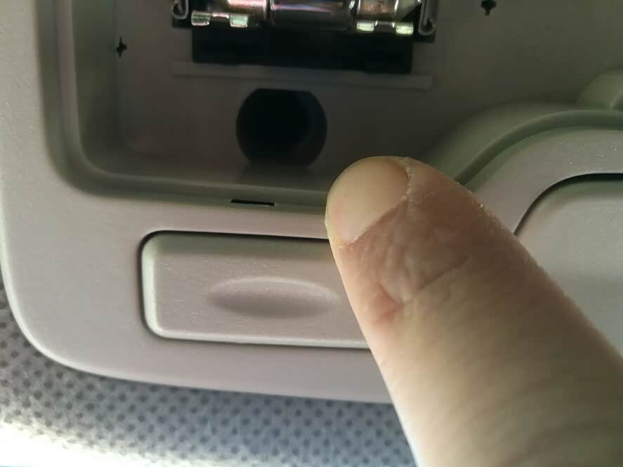

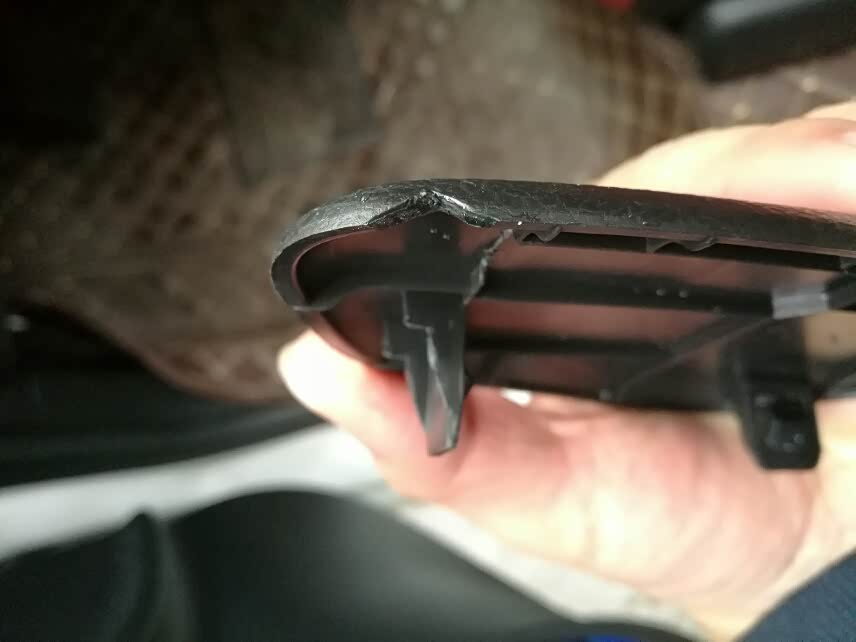

其实这是老图,之前一个帖子里已经提到过了,怕有的坛友没看到,这次再重发一遍,首先找内饰撬棒打开这块亚克力面板,别学我用螺丝刀啊,不是常干这事的人手上控制不好力,容易损坏灯壳的!
找到左右各一个螺丝孔
把螺丝卸下来
从前面(挡风玻璃侧)手指轻轻拨下顶灯

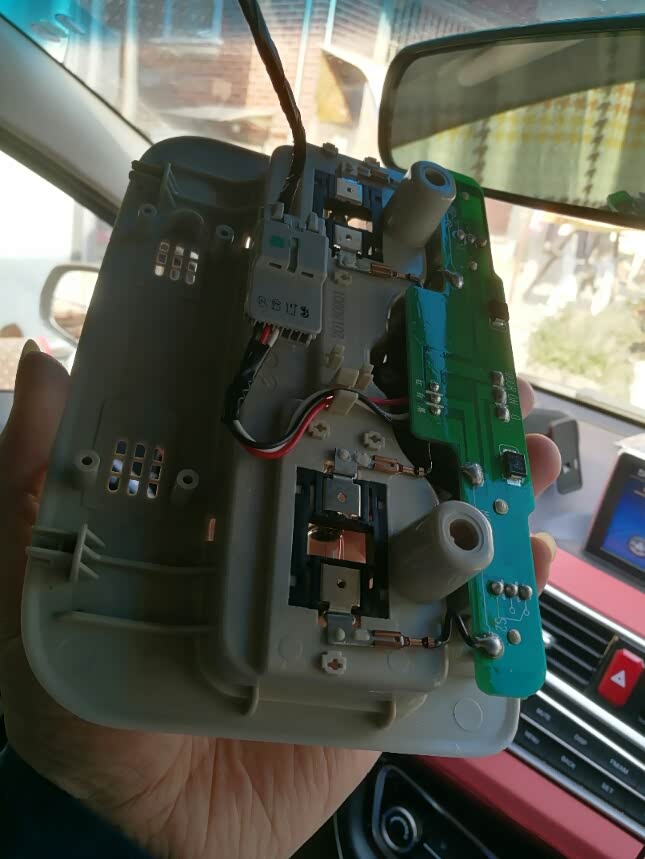

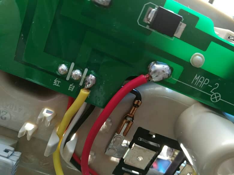

看,就是它了,还有左边有两个有孔的位置,准备利用起来
这个线路板是采用断负控制的,很清楚“红、白、黑”三根线,分别代表:车门、长电和负极,由于长电跟负极的两个接点靠得太近,所以为了安全,我把正极的焊点移到了旁边

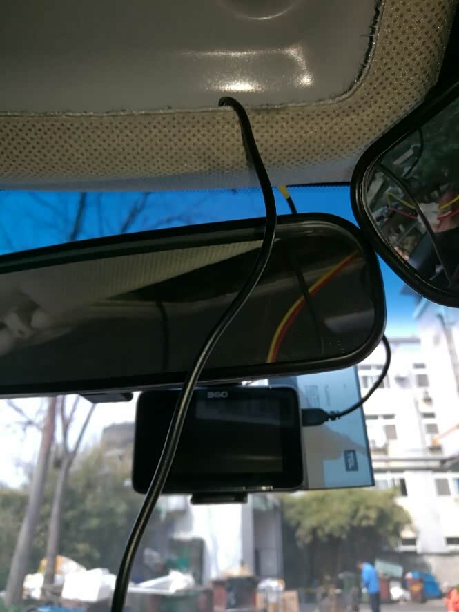

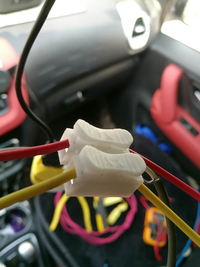

拆了一坨乱线,有12V引出线,记录仪的USB电源线,有记录仪的降压线,降压模块,去后顶灯的引接线等…
图省事,直接用捏插式快速接头联接,反正只是小电流无所谓的

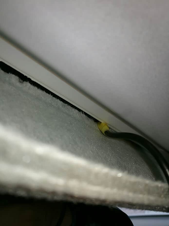

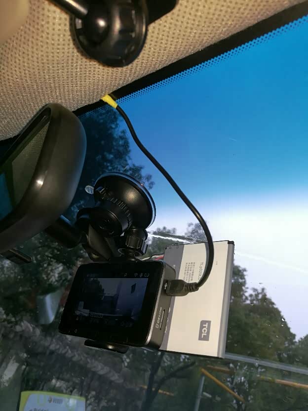

由于车顶铁皮有快口,所以把记录仪的USB电源线绕点胶布上去,以免时间长了磨破线皮

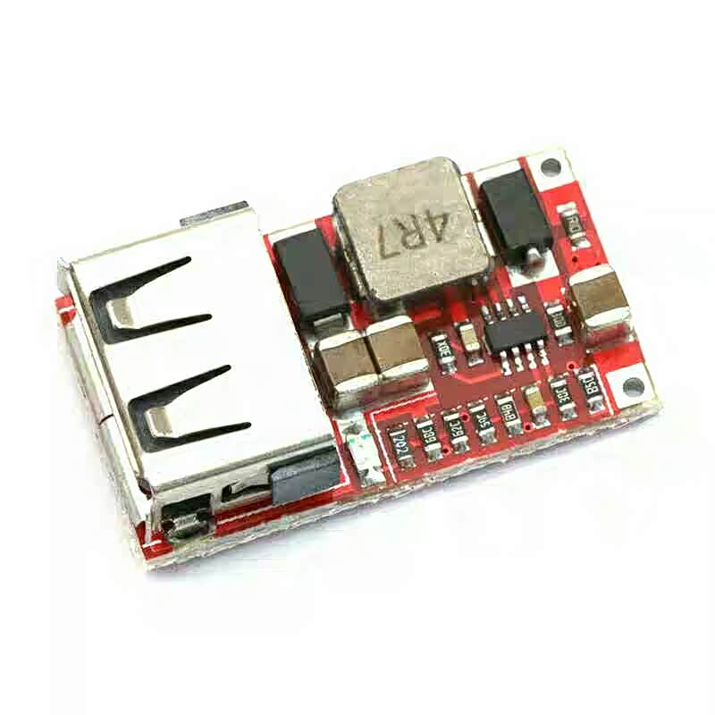

降压模块,接好线的没拍照,反正就两根线,再简单也没了

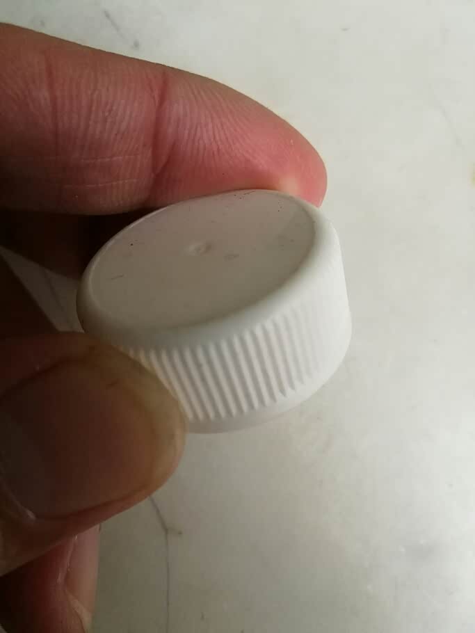

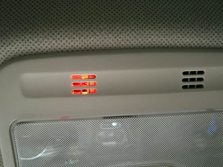

模块非常小,我就地取材,捡了个饮料瓶盖子,把模块塞了进去,既绝缘也可以散热

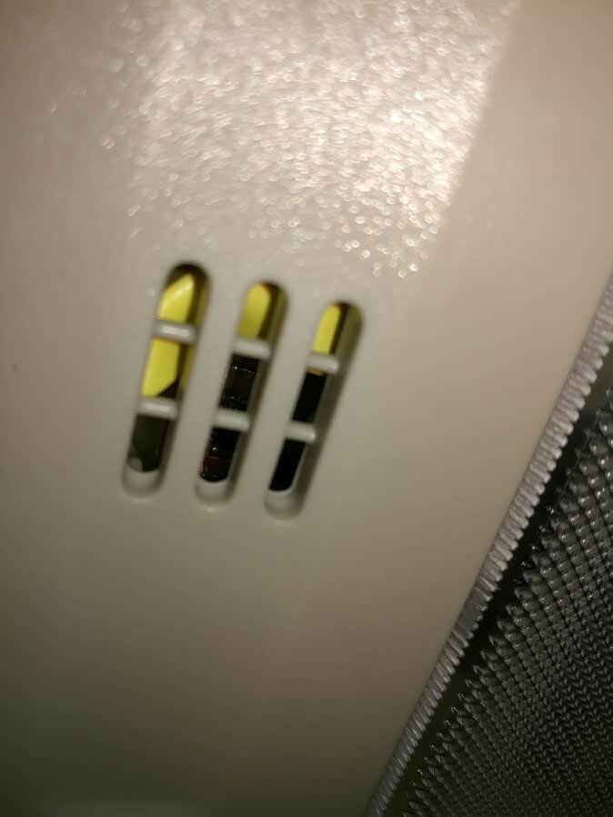

利用这个孔,模块在里面也可以跟外界空气流通,解决散热问题,虽然热量很小,但就怕大夏天40℃高温时受不了,而且透过这个孔可以看到LED工作指示灯,可谓一举两得
装好通电状态,指示灯亮了
线就从顶棚里钻出来

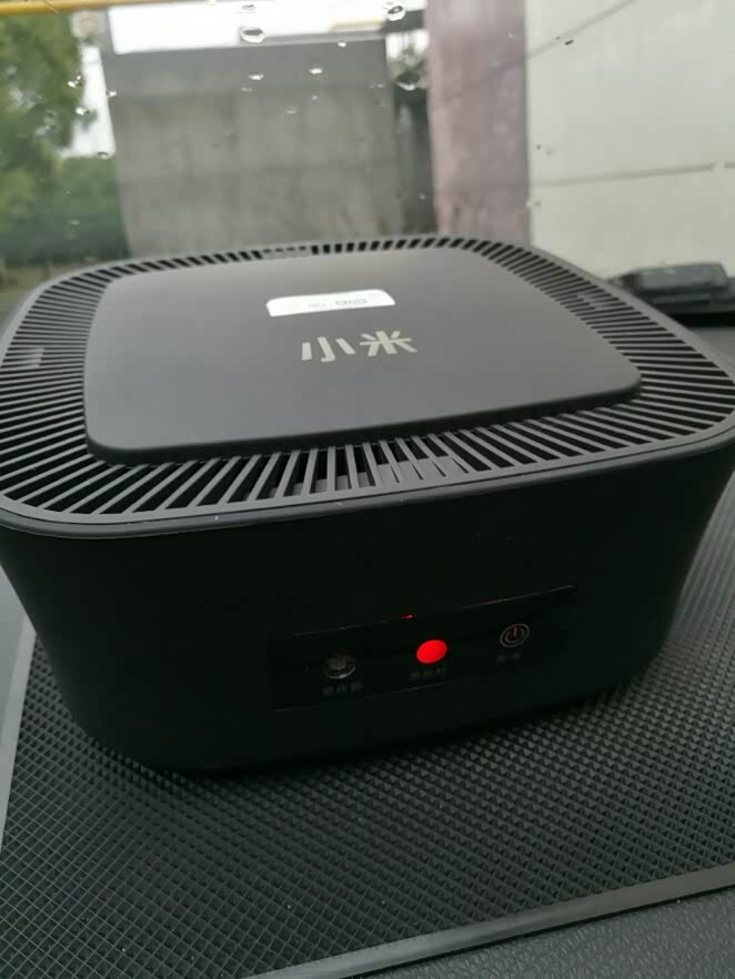

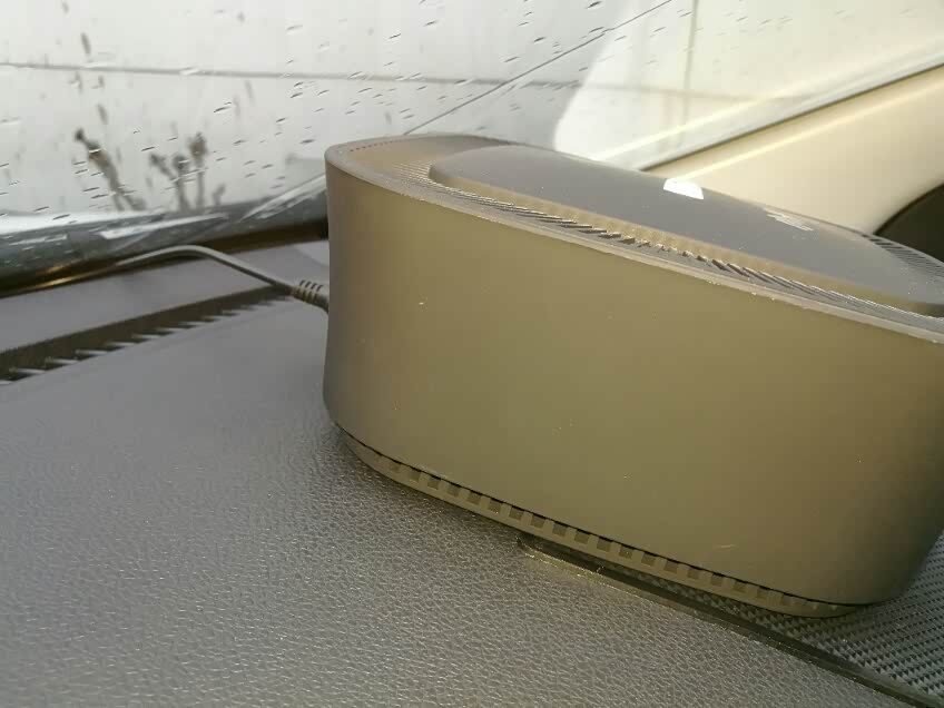

第三章 ,空气净化器

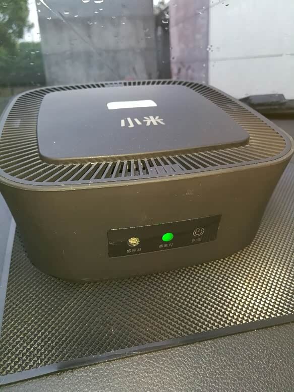

年前淘宝促销时买的,绿灯为低档风力,感应头检测空气质量好的时候是绿灯
红灯是大风量档,自动检测到空气质量差就会转为高速风力,当然这些都可以手动操作更改

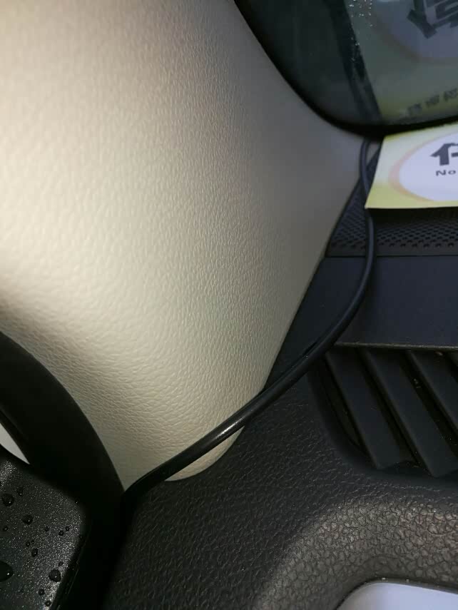

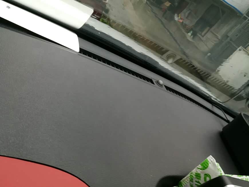

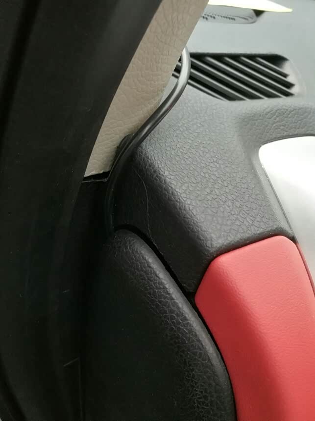

走线,从副驾驶引到前挡玻璃与中控台的夹缝中,塞进去
走暗线,让驾驶员的眼前保持干净
除了这一段,没办法塞进去了,驾驶座中控台和A柱都是塑料件,缝隙又不够,硬塞肯定会把线弄坏,所以目前就这样了

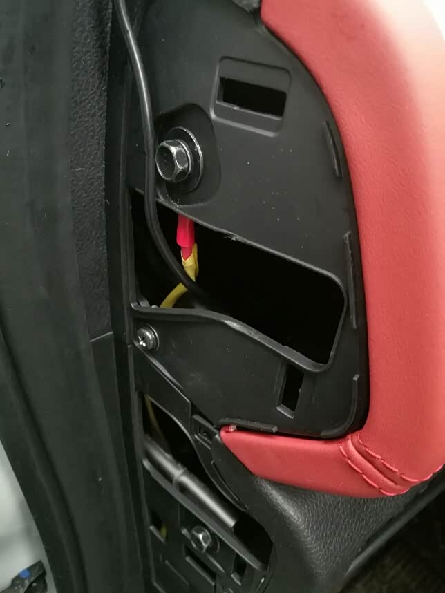

从侧边再次进入暗道,直到穿越到保险盒
上图的侧边盖板,开了一个小口,为了不压坏线

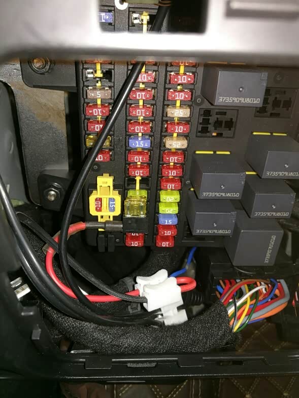

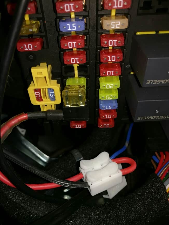

搭铁线选择在保险盒附近,以便以后改装接线更方便,直接用OT线鼻子固定,卸下原车螺丝,套好线拧紧就好
找到一个长电,一直有电的,哪怕锁车总断电也不会断了它——喇叭
中间一列,从下往上倒数第三个,喇叭保险丝就是24小时不间断电源,拔开,用保险丝引线插头插上,电源就这么被借出来了

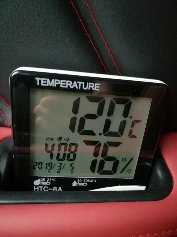

这鬼天气,下雨、下雨、下雨…没完没了,在空净器24小时不间断开启的状态下,车内湿度还有76%,这天是有多潮啊!

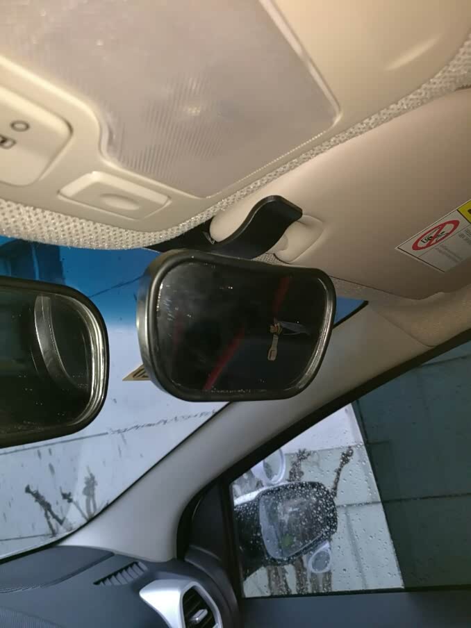

副驾驶遮阳板上夹了个小内视镜,可以观察宝宝在后排干什么,不用回头看,也不会影响原车大内后视镜的正常角度

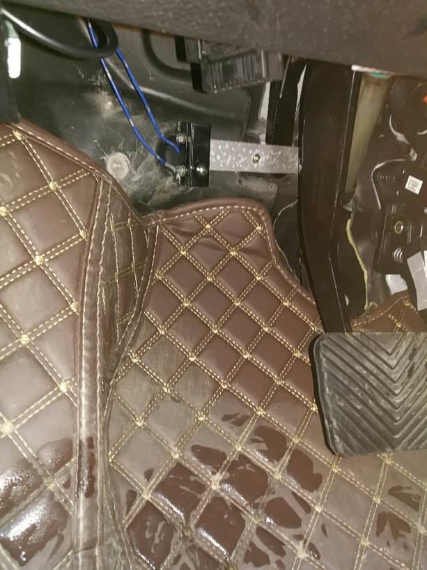

第五章,脚踏喇叭

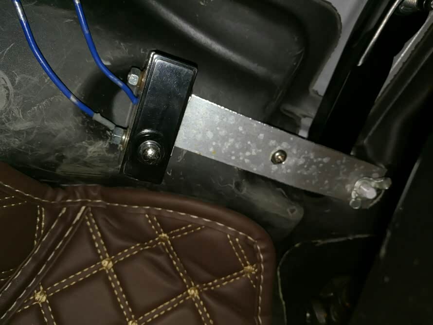

看我的加装喇叭按钮,设置在这里,用左脚踩,反正左脚没事,闲着也是闲着
拉近点,用一根铝合金条固定在刹车下面的螺丝孔上了,设置在刹车踏板的左边,左脚休息踏板的右边,既保证轻松踩到,又防止不至于轻易会误碰

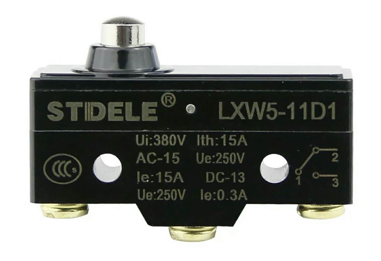

采用这种行程开关,轻轻点动一下就接通,反应非常灵敏,最关键的是它内部银触点额定电流15安,两个喇叭总电流12A,所以足够带得动了,省去了另外加继电器的繁琐接线!用脚踩它非常方便,解放双手,哈哈

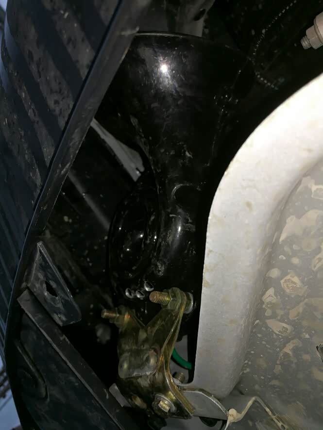

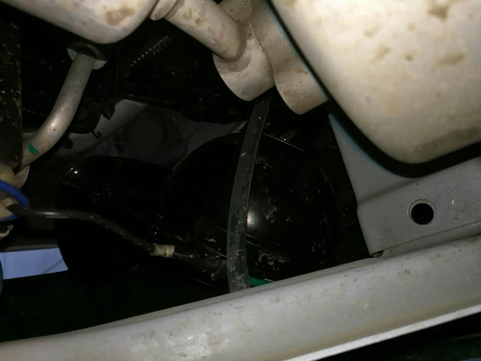

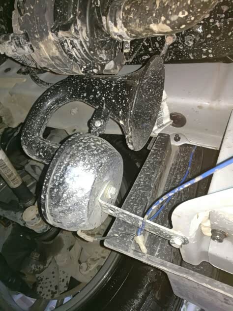

这个是另外一种回头大蜗牛??,起初买了一对这种的,可惜另一个低音太沉闷了,所以就再换成下面这个特大蜗牛
知道这是哪个位置吗?
右前轮的前面,前保险杠的里面,实在是拍不清楚
没办法,光线暗,手机破,拍不清,只能在商家那里借个图过来说明一下
