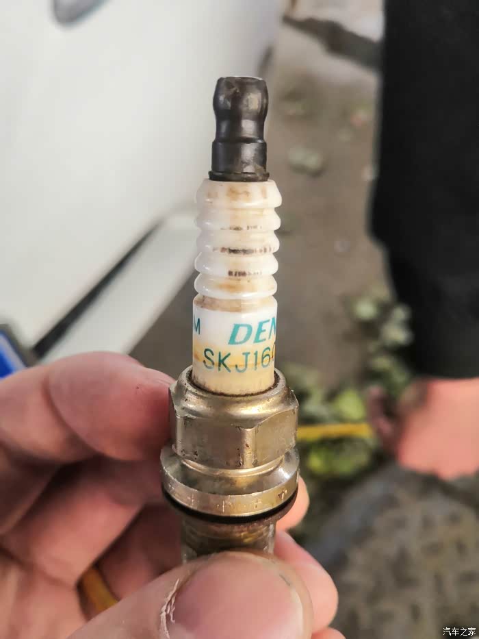

车子是2008年4月生产,2009年3月上牌,至今已有12个年头,跑了十万多公里,以前也一直关注车上的电装火花塞,然后网上调取关于原车的这款SKJ16CRA8这款火花塞的评价以及数值,都对这款火花塞评价不低,很耐用,而且这款火花塞在国内还买不到,只能用电装其它品牌替代。看看我车上的原车火花塞的现状吧!
拆开引擎罩子,拿掉缸线高压包
看原车的型号
大家仔细看,磁体有漏电的情况出现了
在看这一张,怪不得这段时间开车加速时偶尔有怂车的情况发生
在看这一张,磁体漏电已经发黑
公里数
