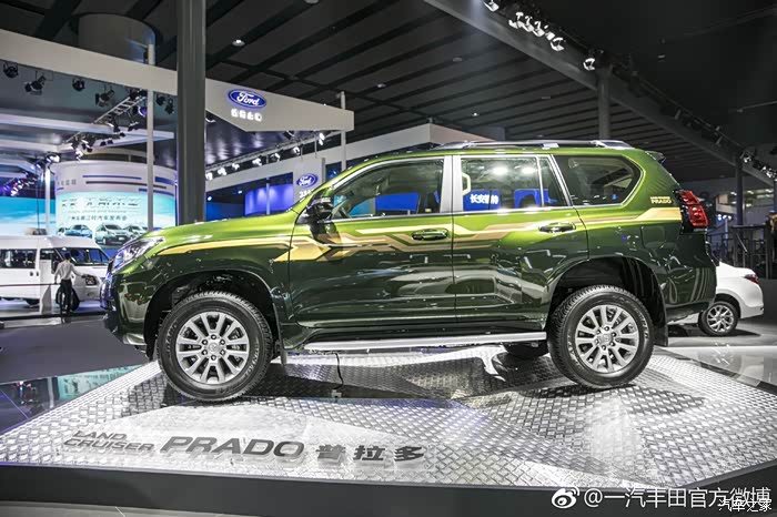

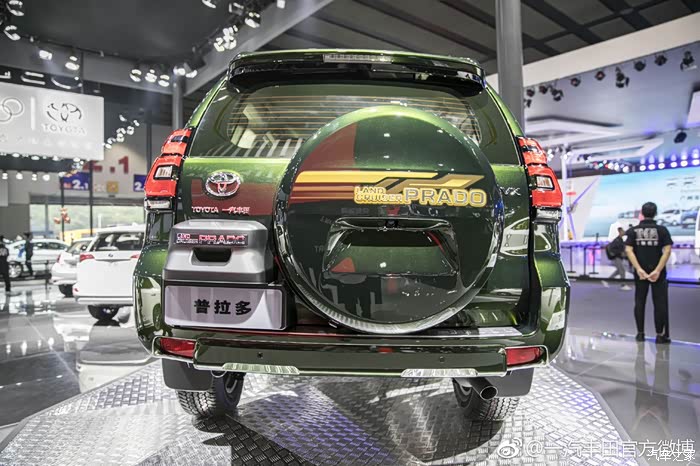

广州车展上市款的彩条,PZD35-60060,这个是备件号,4S刚开始一直找不到这款,还是我自己找到备件号发过去才找到
备胎罩贴,PZD35-60061,价格另算

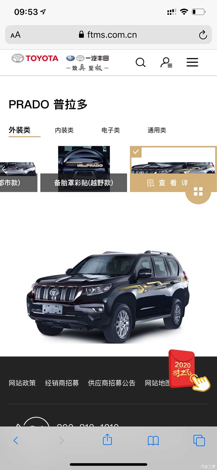

官网叫越野款
车身彩条是不含备胎罩贴的,开始给我报价2700不含工时,后来说加备胎罩和工时一起3200,最后优惠下来一起是2900,略贵,我估摸着2500以内应该也能拿到,看区域。因为疫情订货大概需要两周,其实之前我在某宝买了套一样的彩条,等到货了比较一下。

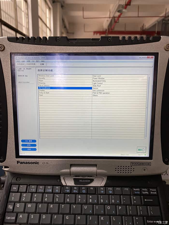

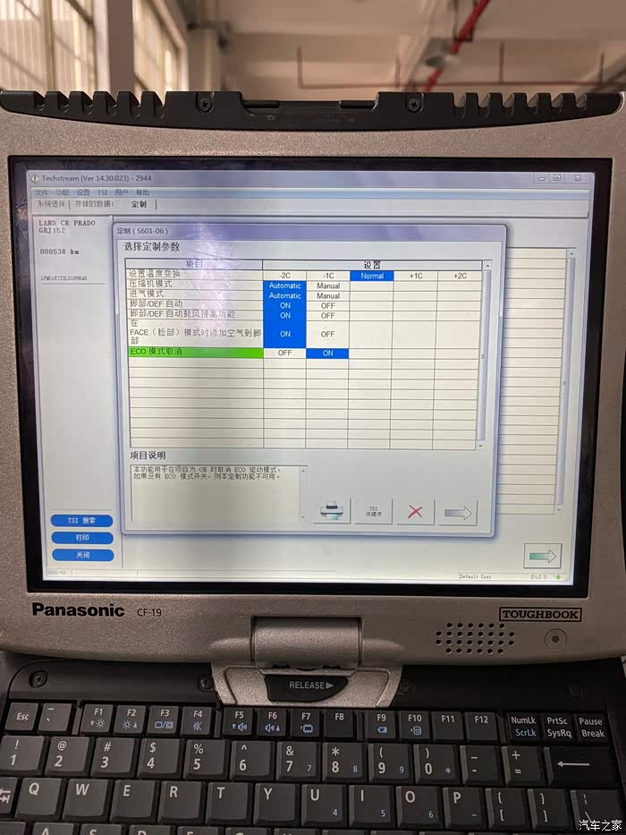

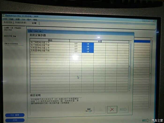

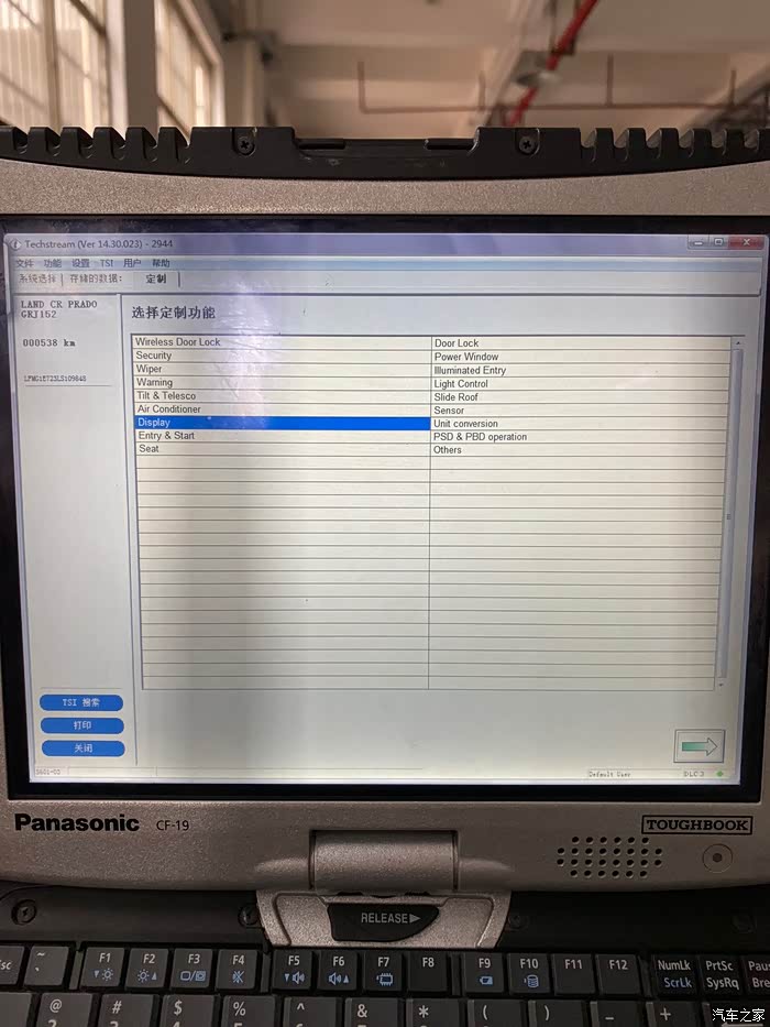

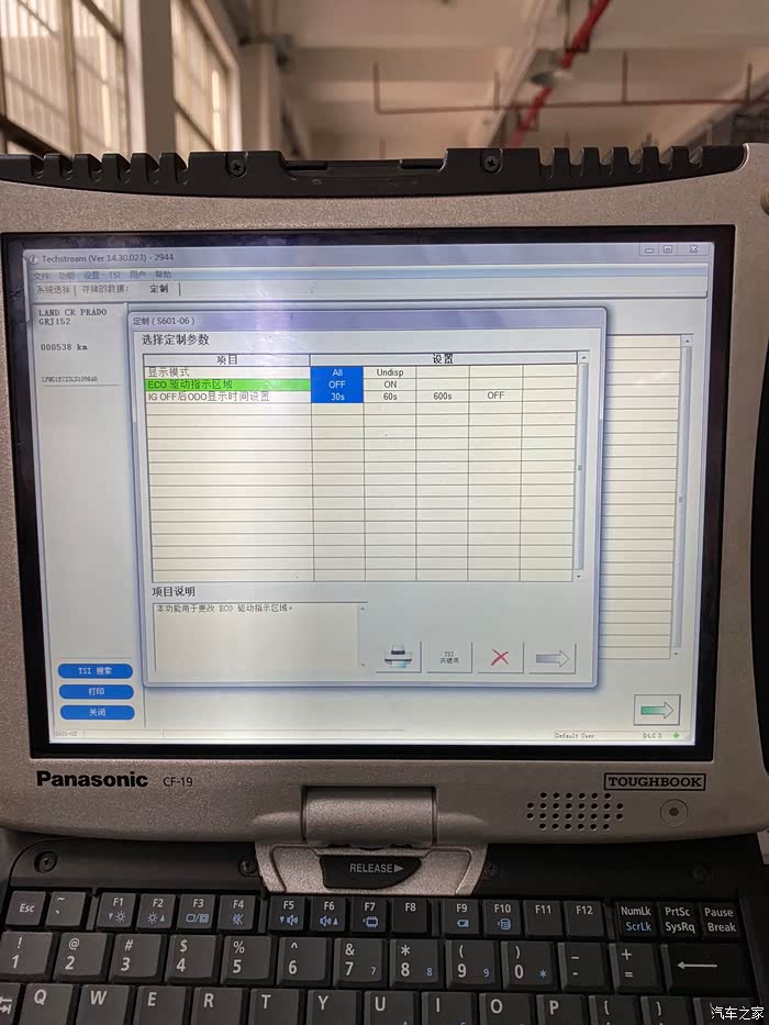

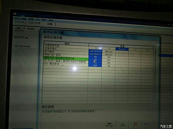

订完彩条之后来到车间,找了个师傅说明了情况,他也不会但是帮我连接电脑之后让我自己在那里试。定制参数里大概有十几项设置,都是英文的,进去后才显示中文,反正一个个试最后找到了ECO模式取消,选了ON,保存。具体就不介绍了,还有锁车自动折叠反光镜、遥控钥匙一键升降车窗等,这里具体说下驾驶感受。因为当时忘记拍照,所以网上找了些图片,大家将就看吧。

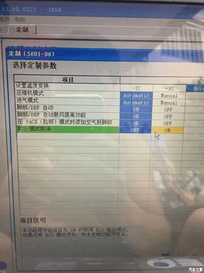

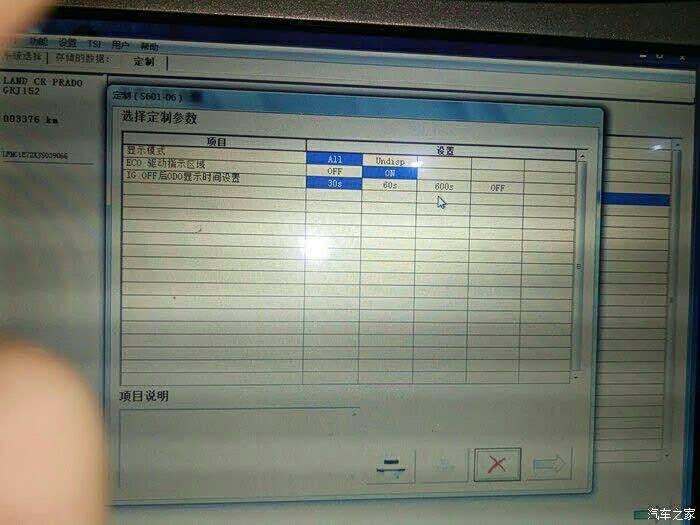

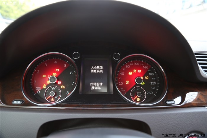

这个就是关闭ECO模式,选ON。不过这时候仪表上ECO指示灯还是亮的,不过模式已经失效,可以不理会。

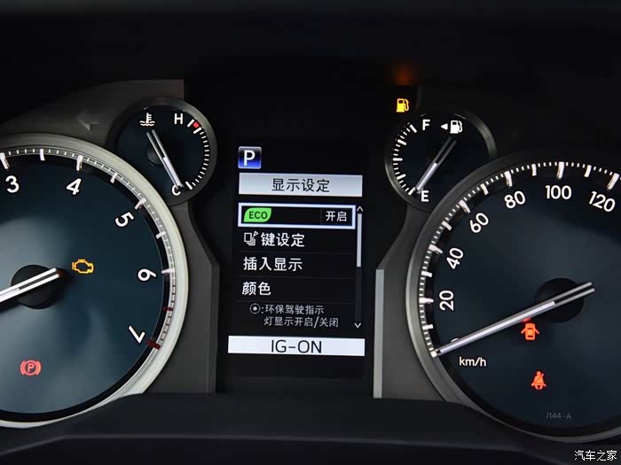

这个关掉之后行车电脑设置里就没有ECO选项了,显示设定里也没有ECO指示灯开关了,建议先在显示设定里关闭指示灯后再电脑操作关闭此项。

遥控钥匙升降车窗
关闭ECO后我开出去试了快一个小时车,期间有城市道路也有快速路,直观感受就是动力充沛,油门响应迅速,起步也是给油就走没有延迟,感觉像一头自吸猛兽被解放了出来,升档也没那么积极了,降档也快了,油耗也随之高了一些,百公里两三个吧,但这都是值得的,好开了不止一星半点,毫不夸张的说像是换了一辆车开,不过千万别跟同级别城市SUV相比。总而言之相对于ECO模式介入下,为应对国五排放的18 19款普拉多奇葩的油门变速箱调校来说,这个提升还是比较大的,加速变线性了,油门也灵敏了许多。
图来了,模式取消在这个里面
选ON取消

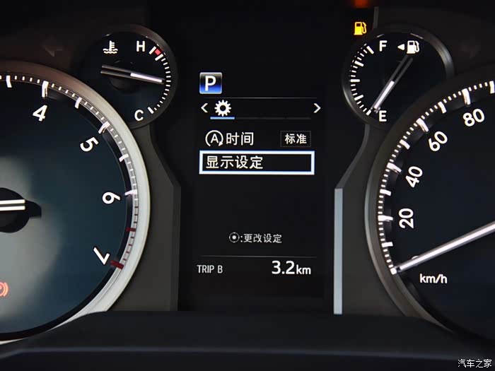

这个里面是取消行车电脑里ECO显示模块
选OFF关闭显示模块,关闭前记得先在车上关闭指示灯,不然后面没法关指示灯了
最后一项
关闭
