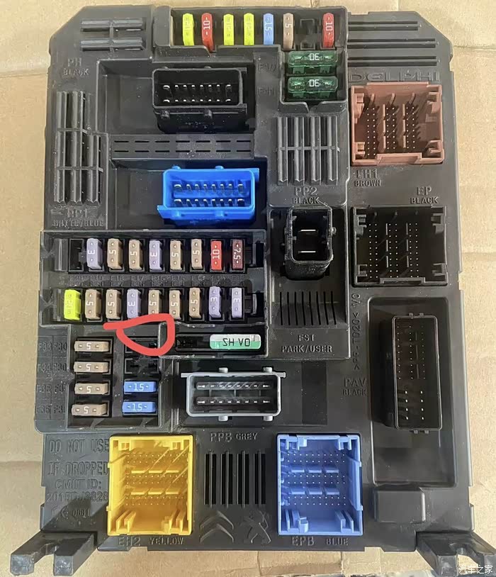

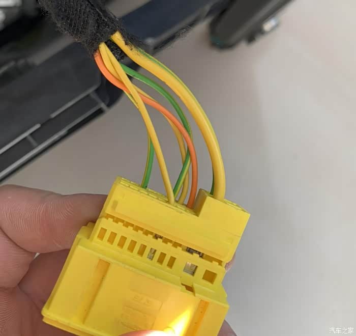

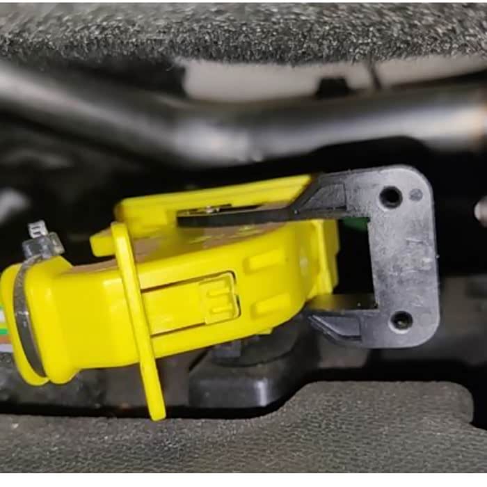

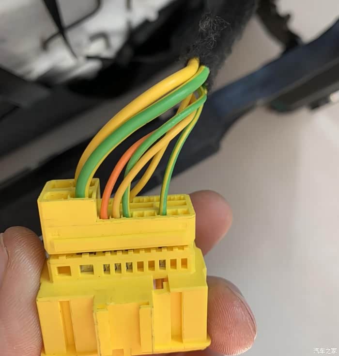

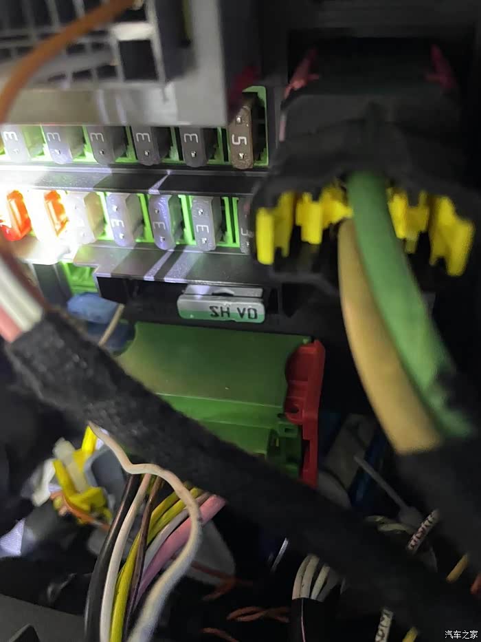

408改508L座椅,找了很多论坛,没找到具体的接线方法,自己请教了师傅得出此贴供车友参考!因为原车是手动的座椅,改装了电动的,需要另外的接线取电,不然插好了也不能用,而且408跟508L的座椅下方插头针线位置是不一样的,还需要调整。先把原车座椅螺丝拆下,把座椅往后面掰一下腾出空间,然后拔下座椅的插头,把原车上的插座上的黑色格子取下来(左右两个小耳朵往外掰卡住电线就可以取出来),然后把9号位置的针线拔出,接入10号,制作一条一头可以接保险盒另一头有插针头的线束,然后把新线束针头插进20号,把另一头从座椅底下的海绵穿至主驾左侧门槛,再从OBD接口上方进去,拉至保险盒位置,插进去至保险盒的中间空位,开启电门,试验下电动座椅是否可以启动以及功能正常即可。
