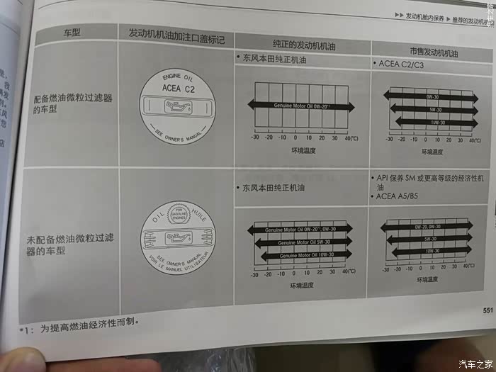

很多车友问我国六排放的本田1.5T,包括CRV,思域,雅阁如何选油。先看一下随车手册。
手册分两种情况,使用原厂油时,可以用0w-20粘度。非原厂时要求中灰分C2或者C3认证的机油,这就让人很迷惑,C2和C3基本上都是30粘度以上的机油。
其实既然原厂可以用020粘度而且还是很差的绿桶半合成,所以020和520粘度是完全可以使用的,国5的1.5T就推荐20粘度。需要注意的是使用前查询一下***盐灰分,灰分不大于0.8(也就是c2c3所要求的)就可以用。目前市面上没有C5认证的且灰分不大于0.8的020油我知道的有美孚ep,afe,带有sn plus认证的灰壳,这几款都可以用,其他机油用的时候先去官网查一下灰分,或者直接使用C5认证的就可以。
本田这么写猜测是因为目前30粘度的油灰分都不低于0.8,所以必须用C认证的,其实直接标C5就可以了。
