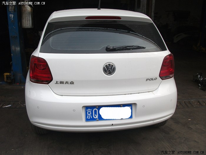

先露个脸

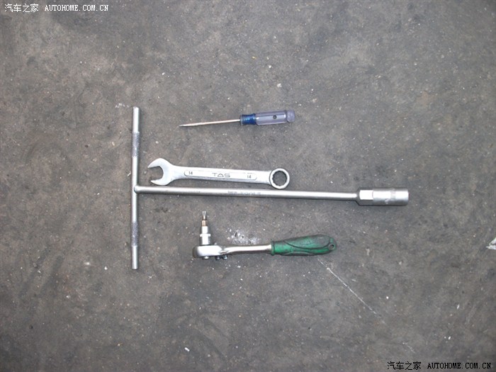

安装防撞梁需要这几个工具

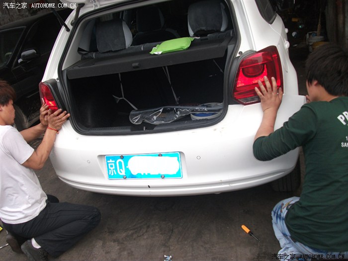

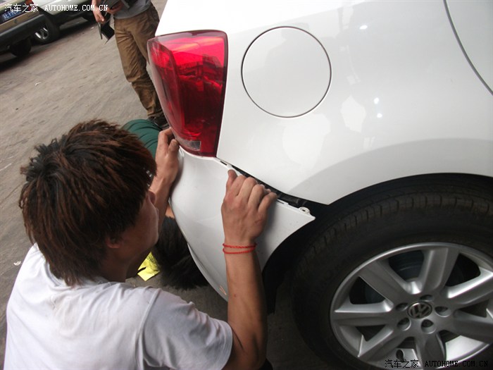

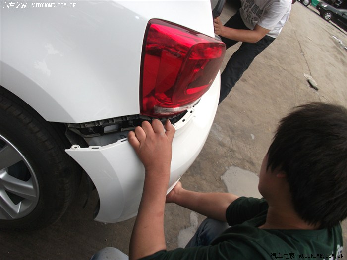

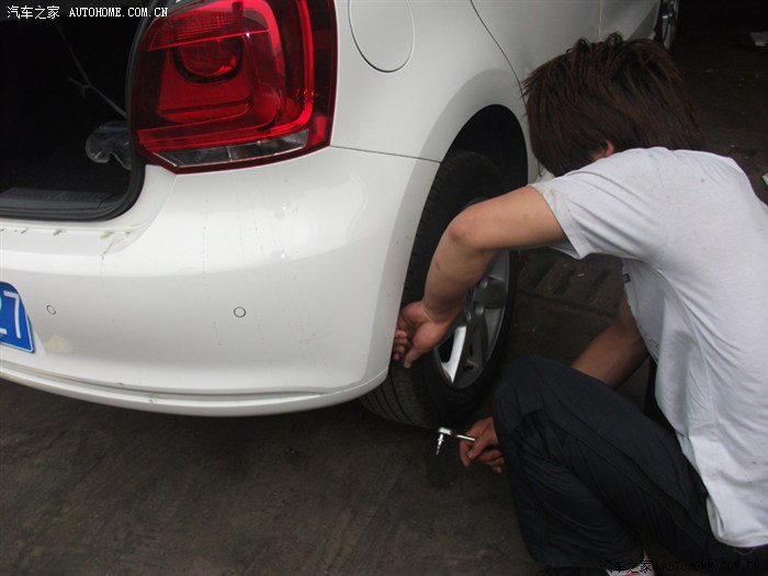

下面开始,第一步,先把后杠给拆下来

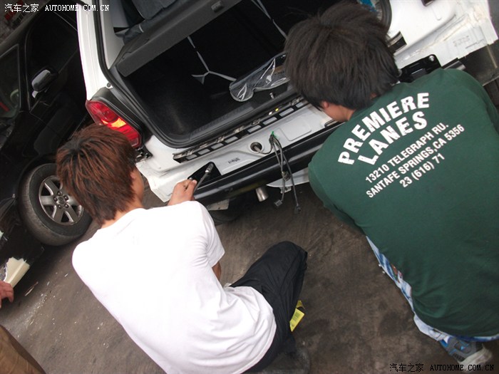

后杠终于拆下来了,大众太缺德了,把原来的防撞梁给换成了2快泡沫,这不是哪我们的生命做儿戏吗
把泡沫拿掉

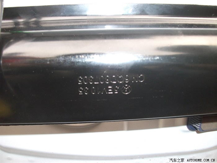

防撞梁上的大众标,和大众编号
