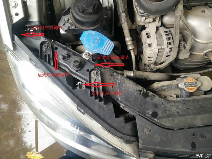

偶然发现一个因为事故车换下来的 350 大灯 于是马上拍张照片给大家,因为 只有这样才可以完美的展现出4个 调节的位置 准备一个足够长的十字螺丝刀就可以开工了
左边前大灯位置 实景图 调节位置标注 具体的是调节高低的 顺时针往低处调,逆时针是往高处调,调节左右的 顺时针往中间调,逆时针是往两外侧调
右边前大灯位置 实景图 调节位置标注
