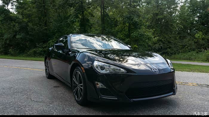

刚提车回来时候拍的,干干净净素车。原本的打算是坚持原厂一年多,反正也就上下学开开,也不需要做太大的改动,然而后来.....素车的开箱太多了,加上我这是辆13款的二手,也没什么新鲜玩意,后面就重点说说改件好了。

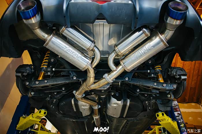

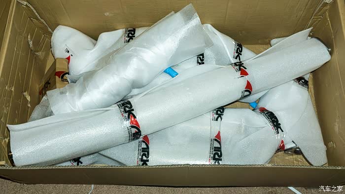

第一件改件:ARK Performance GRiP 排气。当时选排气的时候很简单,能有一些炸街的潜质,但是绝对不能有共振。最初的选择基本是Invidia的Q300,不吵,看着也还可以,但是某人跟我说Q300声音不够大,太pussy于是乎在听过本地车友的之后,选择了这个。包装看起来还算可以,来的时候满怀喜悦的从快递员妹子(没错,是妹子,轻松扛到3楼...)手里接过包装,迫不及待的就开拆了...然后事实证明,希望越大,失望越大。
这就是我失望的原因。WTF!这特么什么包装啊?卖家你在耍我么?谈下卖家,FT86Club论坛里的,当时在搞Ark Grip的特价,我也就想都没想就拿下了。万万没想到里面连缓冲都不做好就发了,这么不磕就特娘的出鬼了。最后全部扒开检查,一个管子上有个坑,exhaust tip上有磨损,当时也懒得退了,直接让卖家退了100刀,反正我不是外观党(才怪)主要是没事儿也不会在自己车后面盯着菊花看,刮痕也不明显,也就不了了之算了。

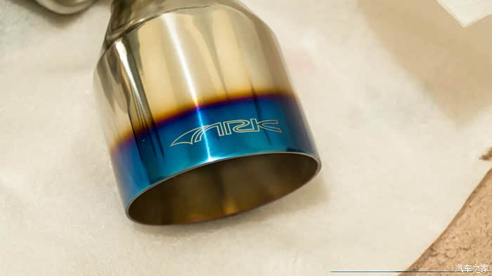

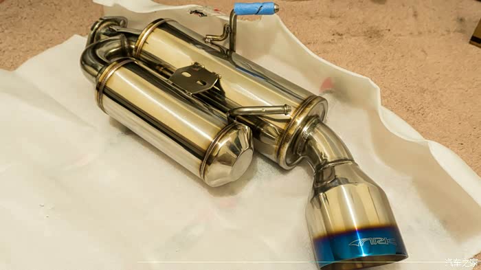

烧色Tip,4.5inch,看着很美好,虽然前段只有2.5inch。大上周穿着短裤从后备箱里够东西的时候被烫到,腿上瞬间一个大黑圈...
ARK的设计独特的地方可能就是多出来的这个像瓶子一样的玩意了,官方的说法是回压,加那么一丢丢的Torque,至于是不是真的我暂时也没办法验证,毕竟暂时还没拉过马力机,不过有一点是真的,高转巡航之后送掉油门会有砰的一声,还是很爽的。
简评:排气这东西我只能通过日常使用的感受来说了。有没有动力的提升?可能是有,但还是我刚说过的,没跑过马力机,官方给的数据是+6 WHP, +5 WTQ, 3OOO RPM时候声音92db。共振有没有?有,区间段在1500RPM~2000RPM之间。为什么我还是选择了它?因为日常使用时候这个区间段实在是不多,从家到学校基本就是5档2300RPM左右,过了共振区间,高速上上了6档依旧跟这个区间段无缘。声音下面我会放一个视频上来,可以自己感受一下。静止状态的声音:http://v.youku.com/v_show/id_XMTM0MTgwMDI5Ng==.html?from=y1.7-1.2

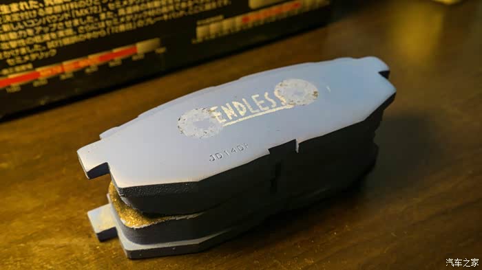

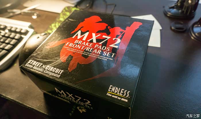

第二件:Endless MX72。 Endless官方给MX72的定位就是偶尔落场的同时日常开起来也不会难受,事实证明50度的起始温度在夏天还是可以的,前段可能会有点尖锐的叫声,但是基本之后刚开始刹车的几秒。
侧面,Street x Circuit再次印证官方的定位。
依旧是包装
Endless那一抹蓝,虽然装完之后基本就看不到了,这一对是后刹车的

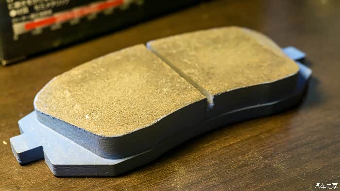

前刹车片细节。对于这个材质,从去年十月份开始用到现在,对刹车盘的伤害基本没有,落场制动力十足,暂时没发现有热衰减,当然也有可能跟我第一次跑VIR没怎么太狠来有一定关系。缺点?冷盘时候吱吱响的缺点是肯定跑不掉了,不过只要车里开着音乐根本就听不到。第二个问题就是粉多,多到飞起,我洗完车卖力擦完轮圈一周就又恢复原样了

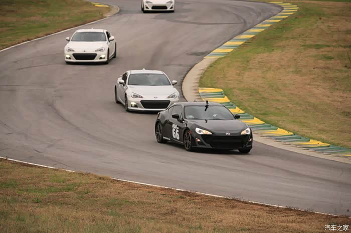

去年的改动基本就是这些了。上了VIR跑了10多圈,下来综合感受就是:原厂调教真的可以了,但是轮胎实在实在是太多后腿了。
因为第一次上赛道,虽然只是charity lap,安全车全程带领,为了安全起见TCS 跟VSC Sport全部没开,基本上就是一给油门TCS就介入导致动力全无,而关掉之后的结果就是在弯中多给那么一点油屁股就出去了,虽然好玩但是根本不快,难受,加上我对漂移没啥感觉,索性今年在本地Auto Cross还没开赛之前把车子轮胎的问题解决掉
这种Charity lap的活动还是挺好玩的,25块,上去15分钟,安全车领着,不允许超车,收入抛出赛道运营费用全部捐出去

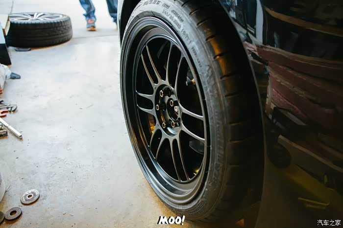

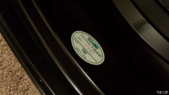

侧面表明属性,RFP1 18*9.5,ET 38,看起来效果棒棒的。另外要说一点是RPF1并没有center cap,那天跟朋友几个人一起吃饭还在说这个事儿,貌似Enkei基本都给center cap了,唯独不给RPF1一点爱

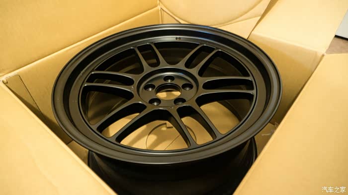

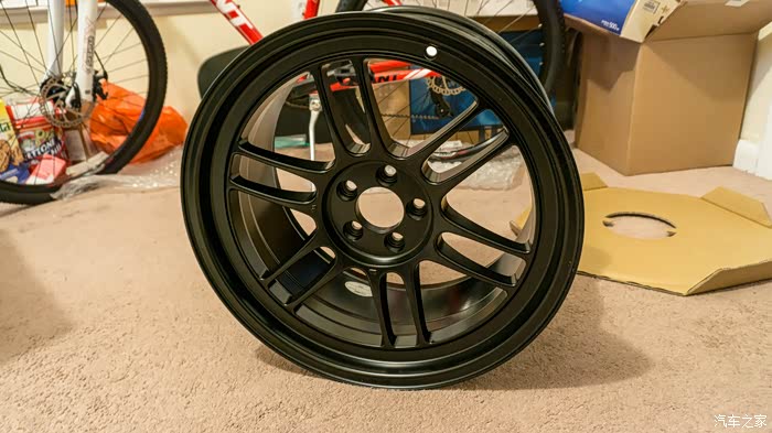

开箱,选择黑色的原因也很简单:“黑”车,没啥可选择的了
当然,选择黑色的另外一个原因是:RPF1 显小大家都是知道的,这么一弄跟轮胎放一块看着就还好了。

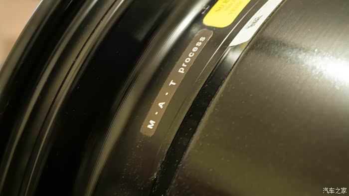

MAT Process,减重同时保证强度。
Made in Japan

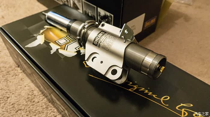

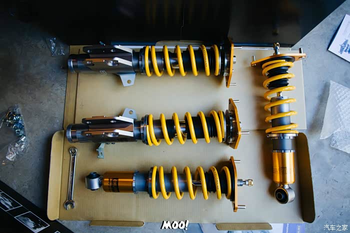

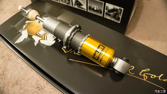

关于RPF1的感受我会跟这个放在一块说。现在知道为什么没选择TE37了么没错,coilover我选择了Ohlins,基本能算是民用级的终极之选了。为什么要换?原厂之前我不是说很好么?事情要推回到换胎的时候,选择了四个全部9.5的圈就意味着前面肯定是塞不下了,不换Coilover是绝对绝对没戏的,于是乎....本着关键部件要换就尽量换最好的原则,Ohlins Road and Track就这么到了我家门口。
揭开盖子就看到了能加WHP的玩意,总计差不多120WHP的样子
拆了一出来拍了下,真的,做工真心一点没话说,基本是我上手过最漂亮的一个部件了,当时拆出来真有种不舍的装车的冲动

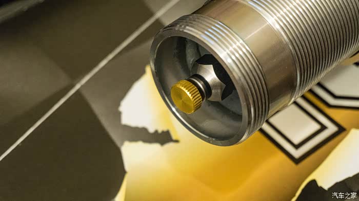

Ohlins的看家技术,Dual Flow Valve,DFV能够更快的打开,能够使车辆更快的恢复到平稳状态,也就使得驾乘更加舒适。虽然舒适性有提升,但不至于让你舒服到以为你开的是雅阁凯美瑞的地步。官网有具体的图示,这里就不发了。
damper adjustment,大约20段可调,我摸起来实际上绝对比20段要多,多出来的我还暂时没摸出来对damping有没有太大影响。单项调节。没错,这就是为什么我选择了Ohlins而不是KW V3,属性太多我可调不明白

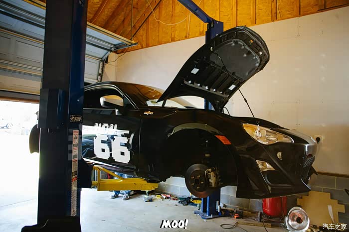

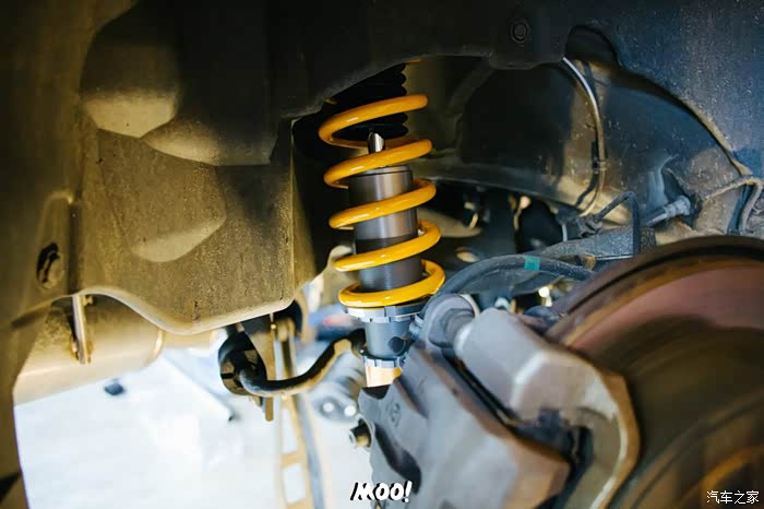

总体来说安装难度不大,不过说明书写的真心不是很仔细,很多部件没有标号,要自己根据形状去摸索。另外,作为一个3000刀的Coilover,还需要自己去剪防尘罩的设定我有点接受不能。我有一个开STi的朋友也是拿下了Ohlins,没剪防尘罩貌似也没什么问题。所以这块我不确定
赶鸭子上架,最后看一眼OEM悬挂

这个角度可以看下ARK GRiP

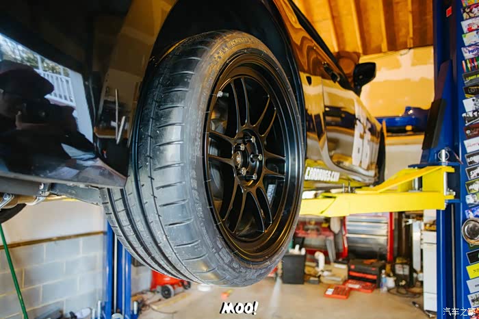

其实9.5的宽度上245的胎略微会stretch一点点,略微考虑稍前了一点,如果不打算上机增的可以考虑上8.5

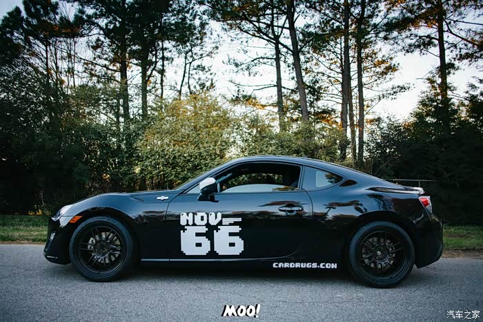

这个基本就是我现在的形态了,跟开始的时候差别有点大
降的其实真心不多,基本比原来高度降了一指。我不追求低,感觉那样自己更难受,虽然依旧可以通过调节preload调整车身高度,不过我觉得现在这样真的就够了。
目前悬挂的参数是前15后16,属于比较软的设定,日常开足够舒服了,加上换了Pilot Super Sport之后车子安静了至少一大半,可见我原来的胎有多么辣鸡。目前还没能有机会测试赛道上用的悬挂参数,下个月跑完回来可能会有点感受,到时候我会更新的。目前倾角没有调的特别夸张,前-1.5,后面没法调整,原因很简单:暂时还没买lower control arm。目前车子对我来说已经近乎完美了,基本算是个0.5阶升级吧,差的那0.5需要我自己去填补了。86/FR-S/BRZ绝对是好玩的,玩法多得是,对我来说,这辆车绝对是现阶段能伴随我提升的好伙伴。半年,无怨无悔。

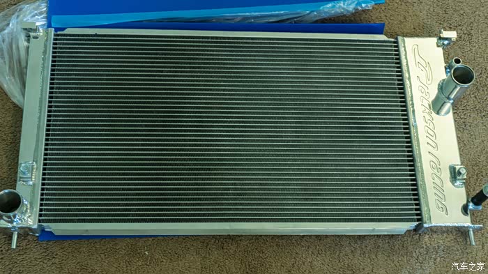

Jackson Racing的Dual Radiator/oil cooler是最近购买的东西。因为整个夏天有三个大的HPDE(High Performance Driving Education),每个两天,每天基本上是2个小时的赛道时间,对车辆冷却系统要求较高,就算是NA,从论坛上扒来的数据,加上问这边拿86做赛车的队伍基本上都是建议如果长时间的赛道驾驶,油冷是绝对要有的。
开箱,基本就是用这个替换掉原厂的Radiator,会稍微的厚那么一丢丢,不过总体还好。这个相对于独立油冷的好处就是,NA用独立油冷可能会导致油温过冷,粘稠度增加导致油压增高。所以说很多用独立油冷的会在前面做个挡板挡住油冷,在下赛道的时候把挡板拆掉。这个的好处?不会过冷,冷却的工作都是由冷却液完成,没有温控做冷却控制。具体的冷却效果估计这周末之后会出来,暂时手头没有工具做日志出来,不过到时候我会反馈下冷却效果。
