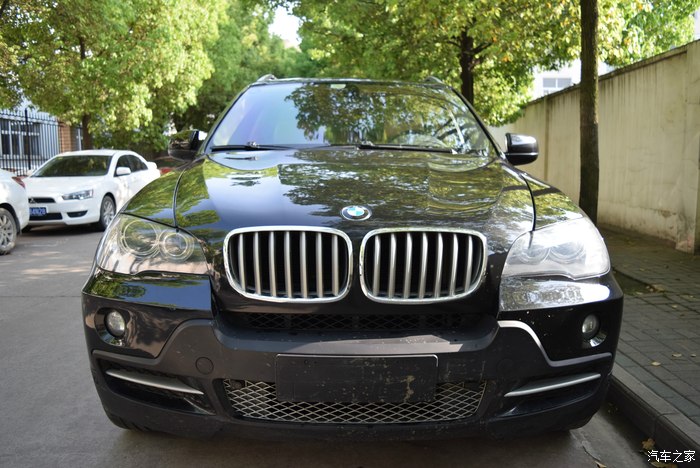

梦想座驾 宝马X5 E70 3.0提车作业
宝马X5 可以说从诞生至今都是豪华SUV的代名词,它的品牌和空间利用率加上出色的驾驶乐趣,可以说是这个领域的典范
该车为2008上户,如今E70 3.0排量的均价已经跌入26-28区域,我认为是非常值得入手的一款豪华型SUV
外观一点不落伍,宝马车系配件的普及率也很不错,相比同时代的路虎发现3 奥迪Q7 宝马X5可能我会更倾向于它
买个翼虎顶配途观顶配还要30多,我认为目前百万豪华SUV 30区域左右的车 性价比是一等一的!
但是再好的车 经过时间和里程的洗礼 难免会老化 那么入手二手车无论是什么档次,肯定是全面检查,以后并且
针对性的修复,才能谈得上享受,所以购买任何二手车要对自己的预算做一个充分的准备,要预留一部分资金作为后期费用

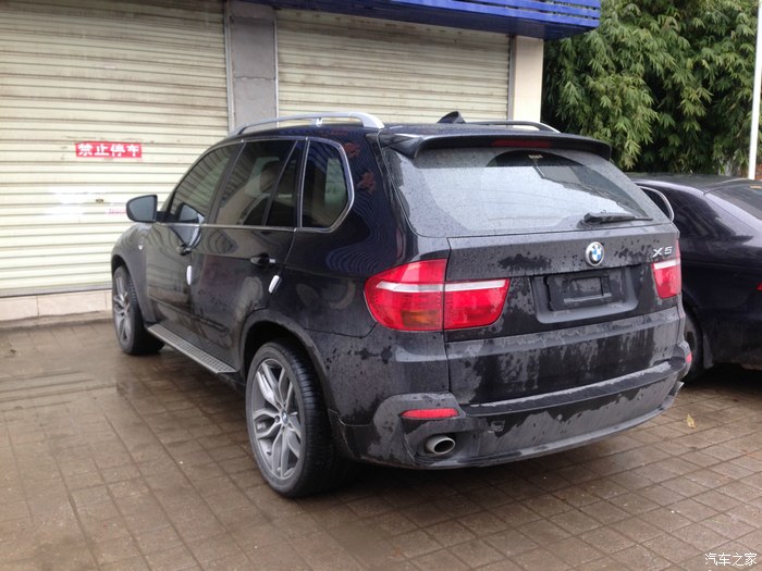

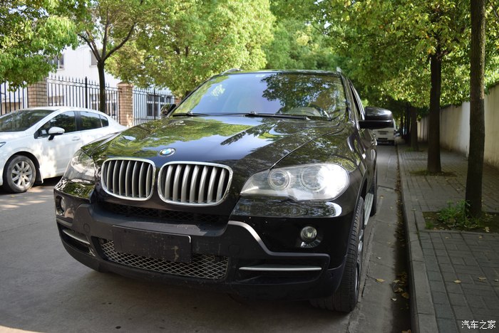

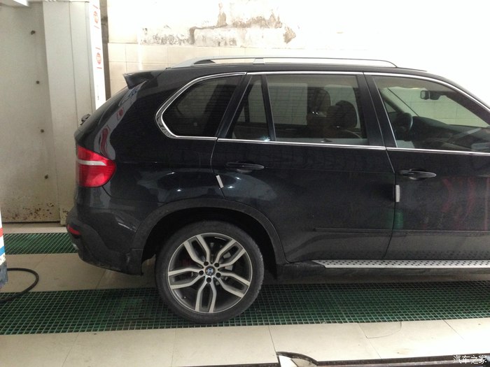

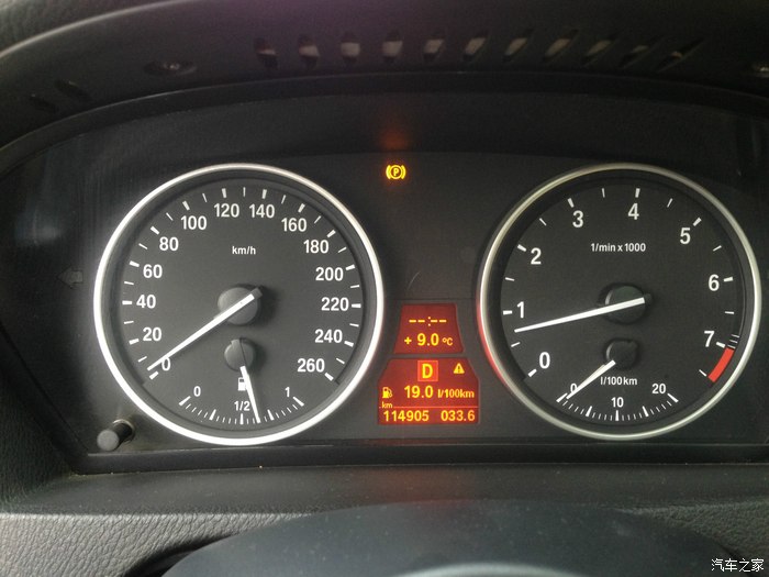

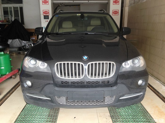

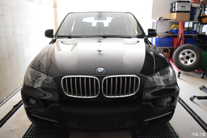

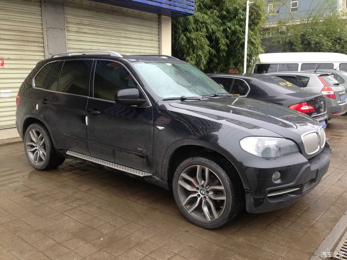

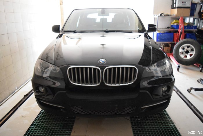

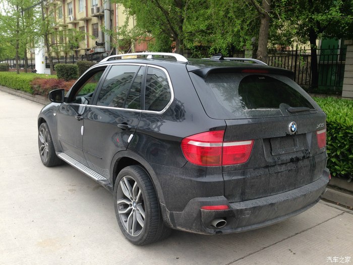

这是刚回来时候的相片

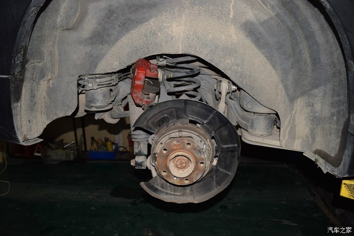

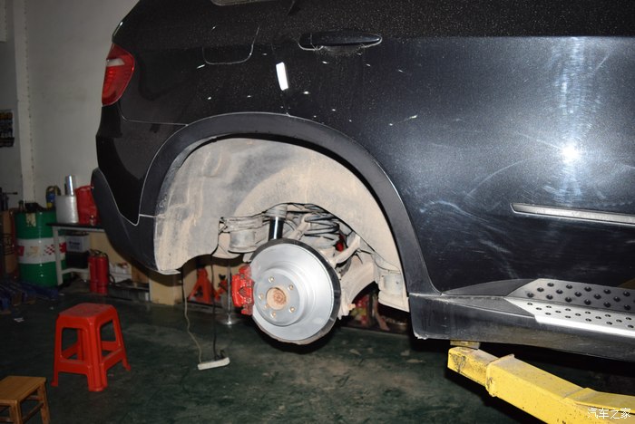

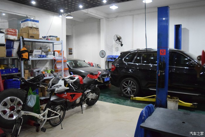

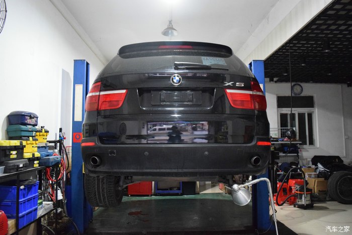

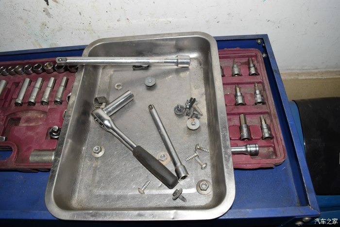

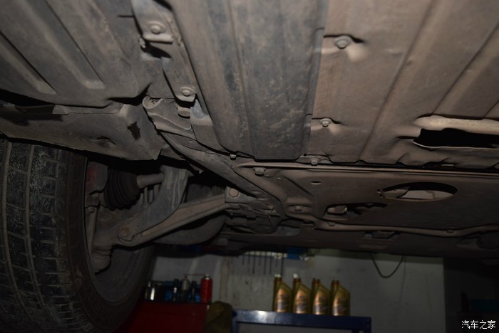

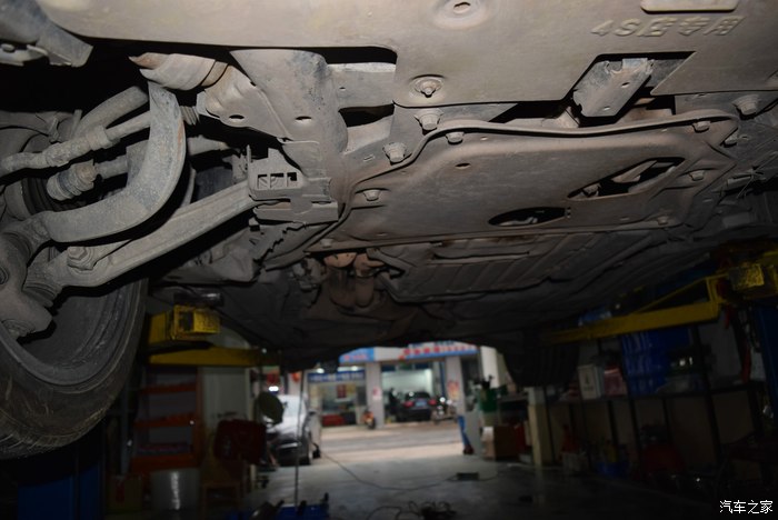

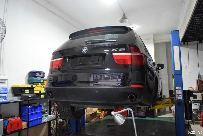

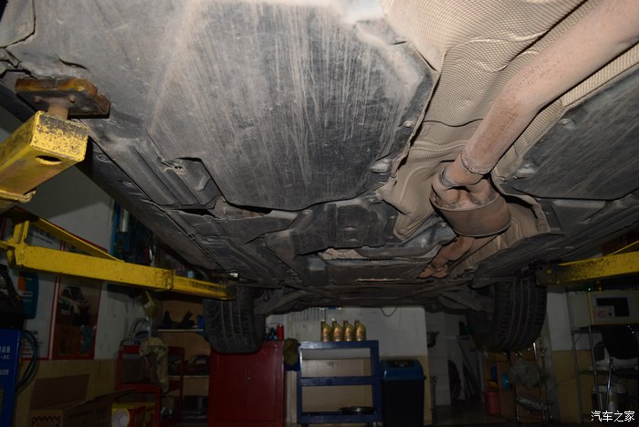

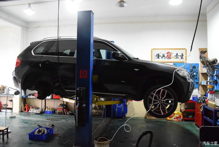

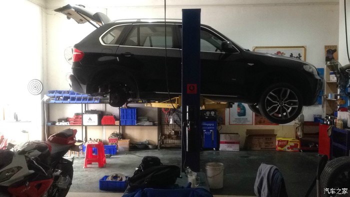

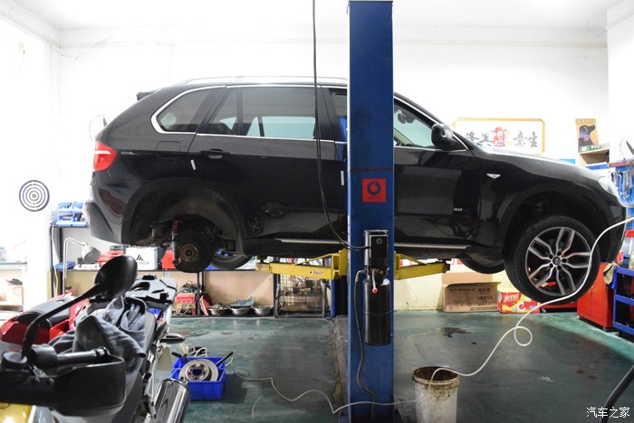

准备开始机修环节 修复底盘 解决所有明显故障 最后再清洗内部 外观作业最后

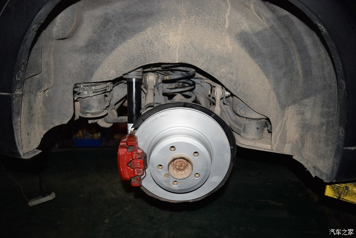

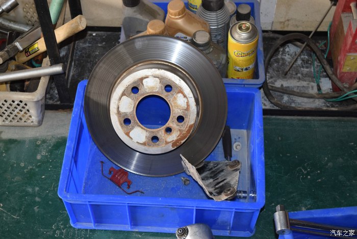

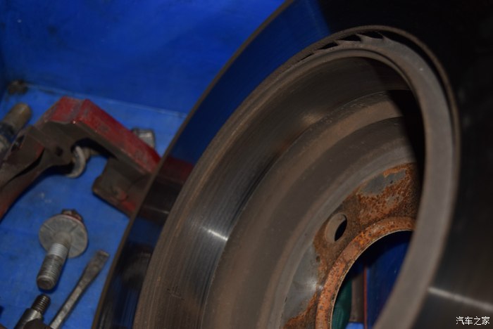

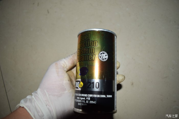

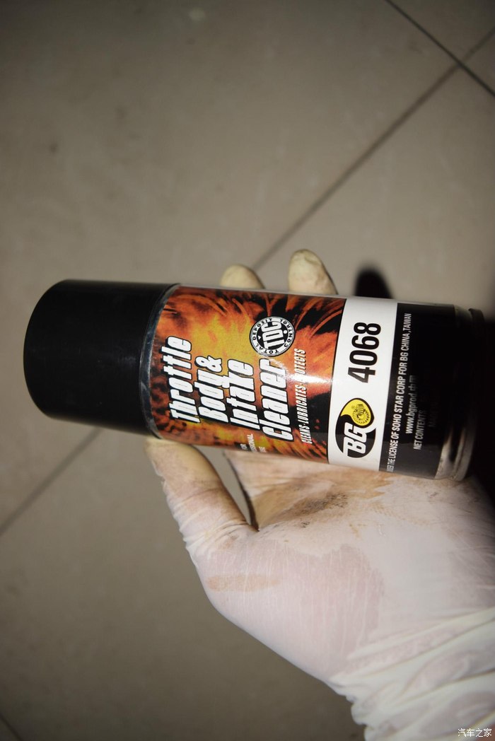

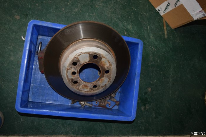

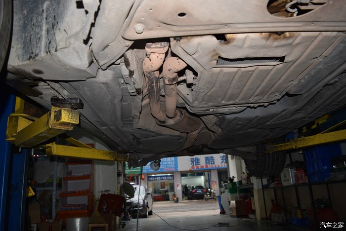

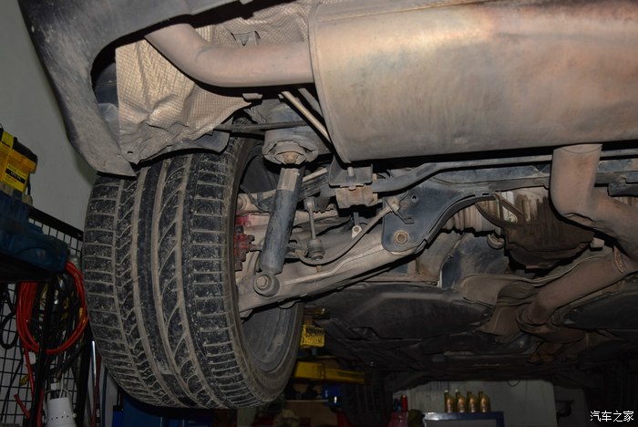

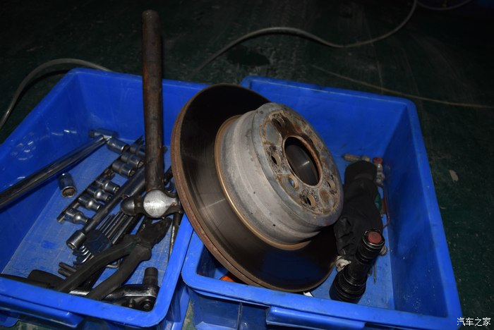

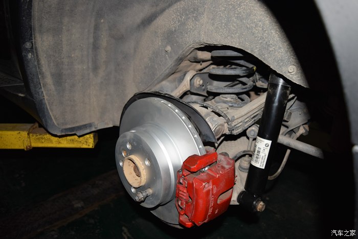

更换后轮刹车盘片 更换全车避震器和油水 对进排气系统进行免拆洗清洗

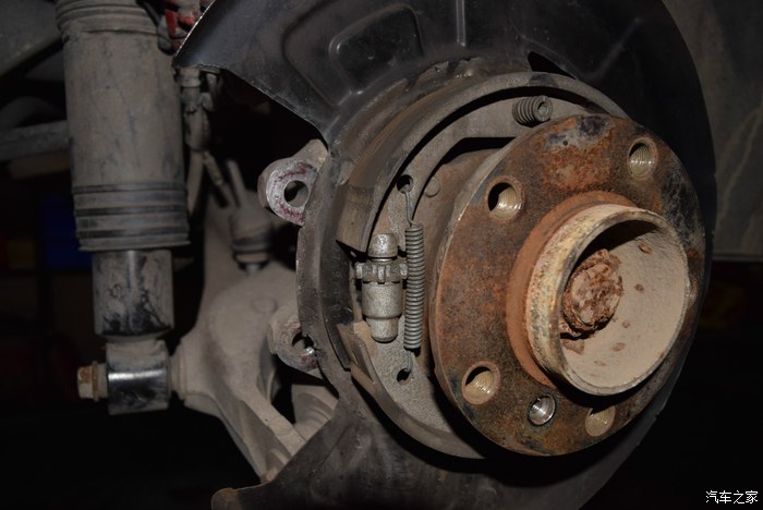

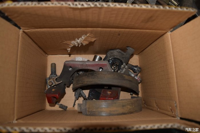

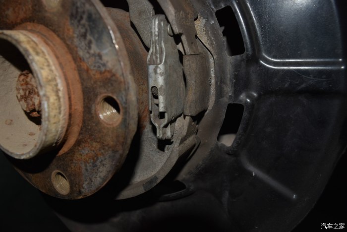

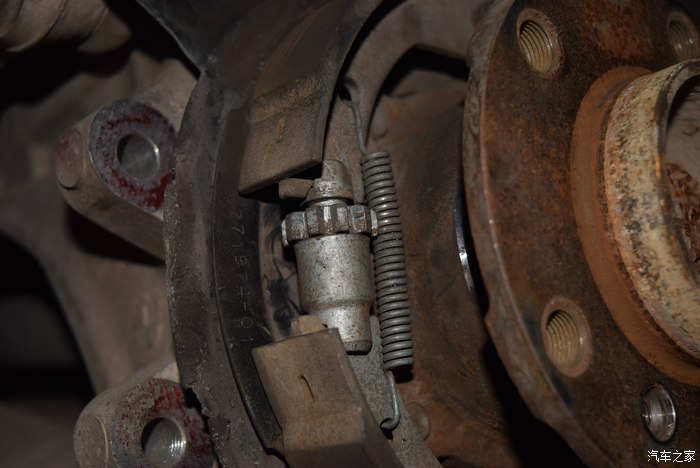

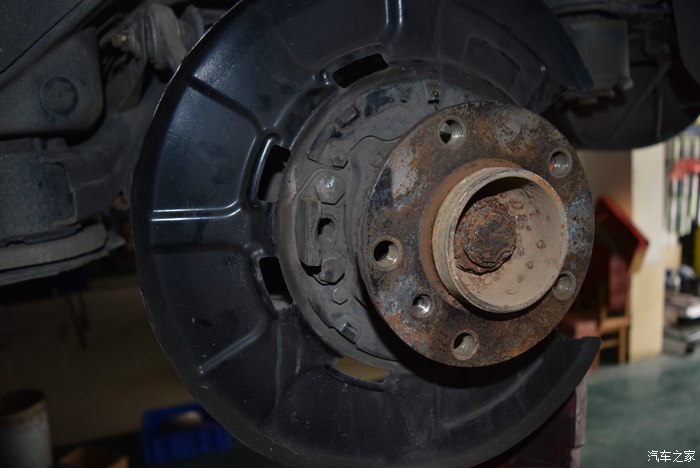

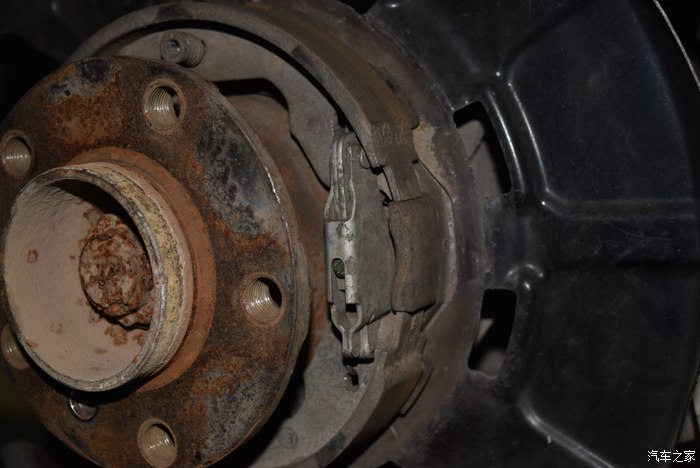

宝马X5的手刹系统有单独的控制单元和单独的手刹蹄片
后轮的手刹系统和普通的面包车的后轮刹车系统基本一致,鼓式刹车,带齿轮的地方是调节蹄片间隙用的
任何一个修面包车的小弟都知道如何操作,成熟的技术可以用很多年
比如现在的新款X5 很多也机械部分也都一样

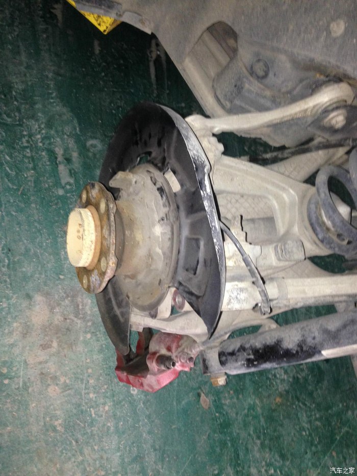

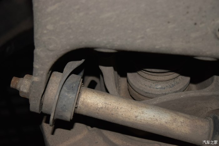

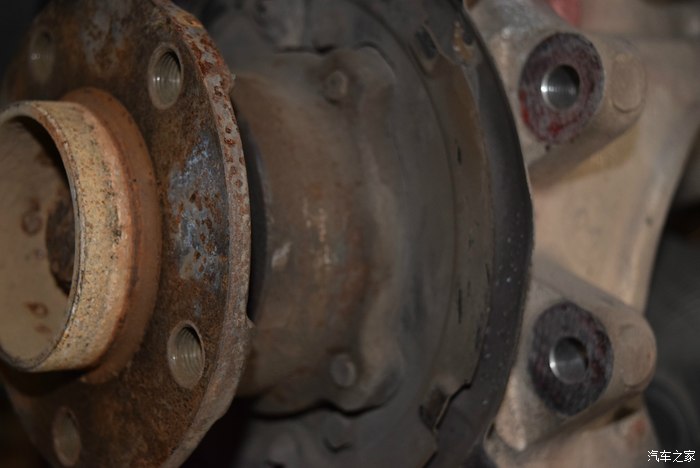

轴头
偏心螺丝 校准倾角

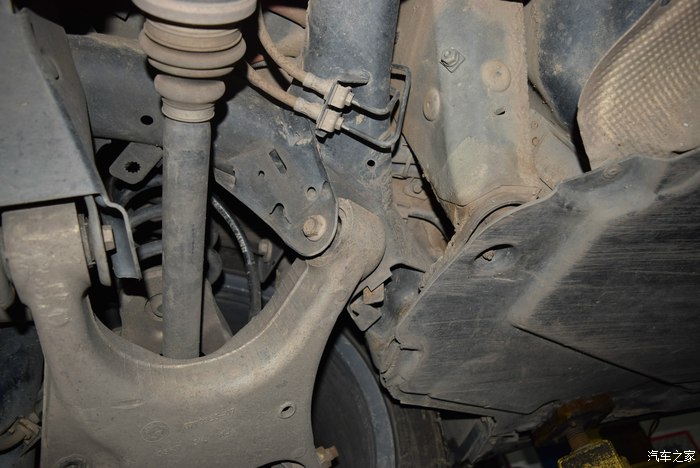

每个轮子拆卸的零件 分不同的合资分装

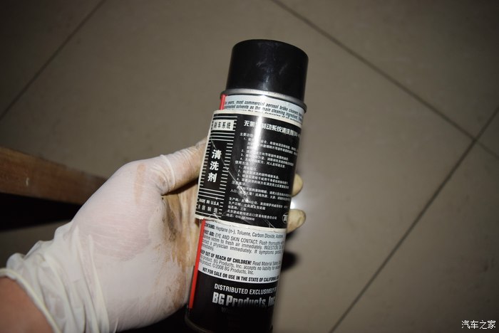

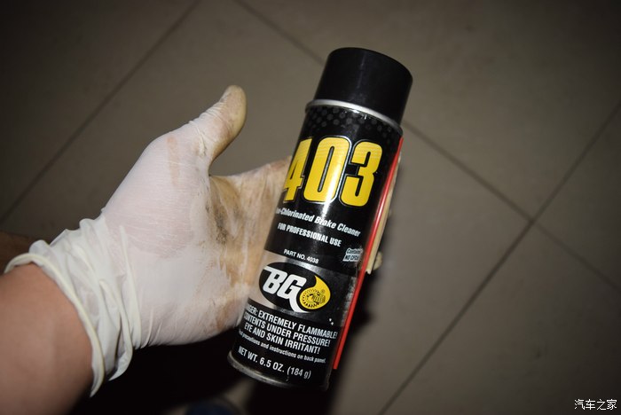

清洗刹车系统污垢

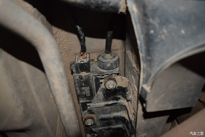

这是后部的手刹模块 由电机驱动钢丝绳拉动左右两侧的手刹蹄片
除了宝马 奔驰也这样采用
在车辆行驶时按下手刹开关有ABS泵驱动液压系统四轮紧急制动
发动机熄火状态油钢丝绳单独制动后轮

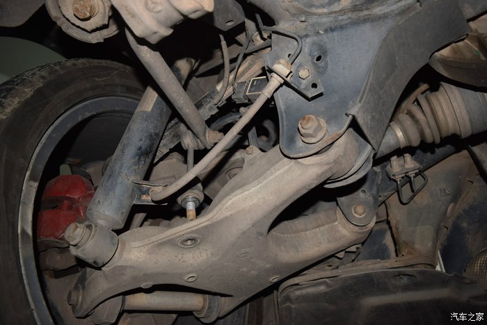

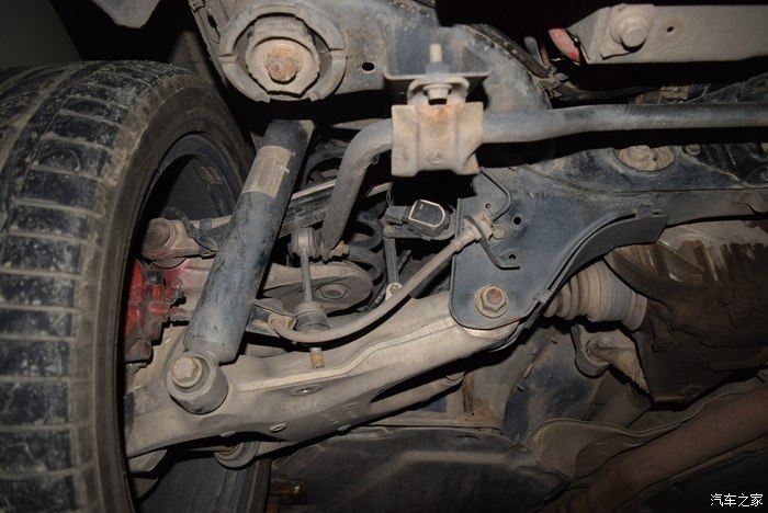

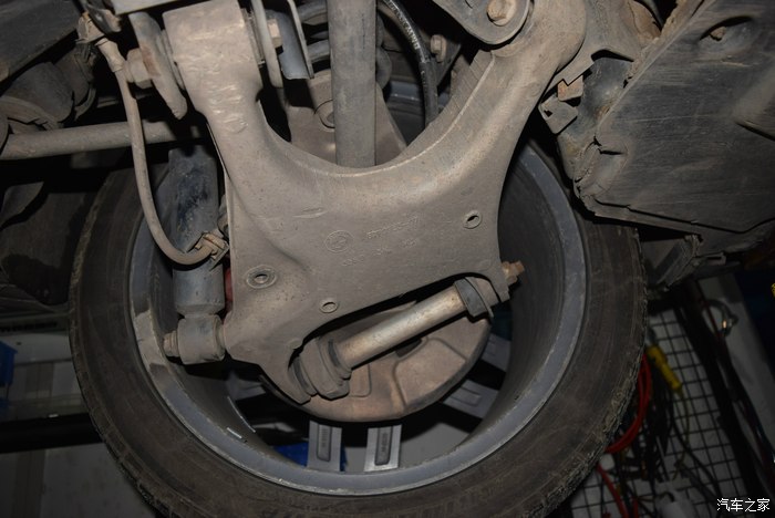

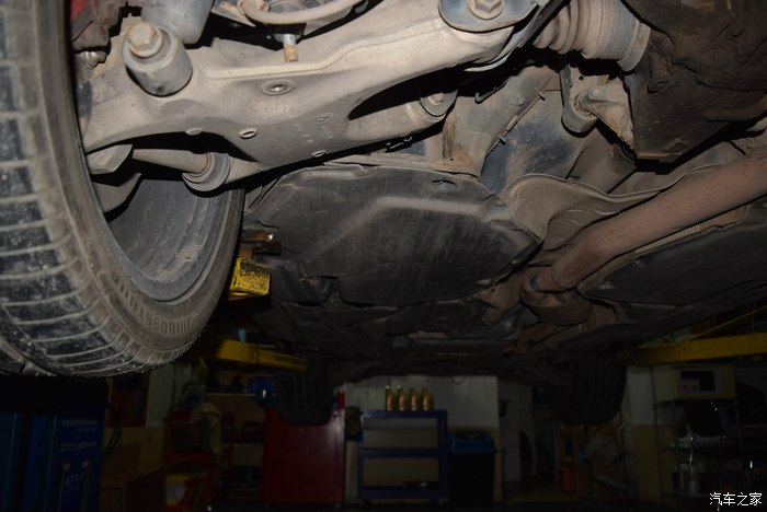

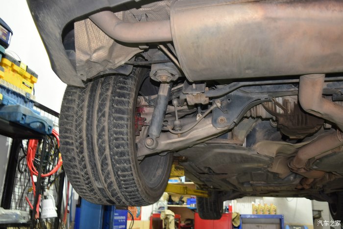

检查传动系统和刹车系统报警线和刹车油管,排除安全隐患

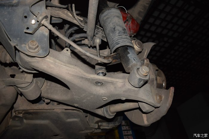

粗壮的下摆臂和严谨的做工,加上工整的底盘,造就了一代经典E70,即便是你现在花50万买全新的Q5,开起来也是
不可能和修复过的上代期间产品X5相提并论的

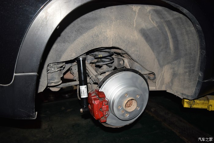

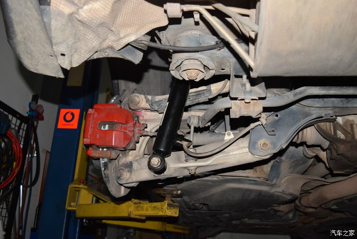

全新刹车盘 片 后轮部分完毕

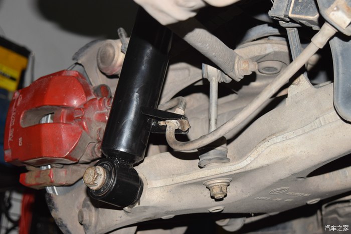

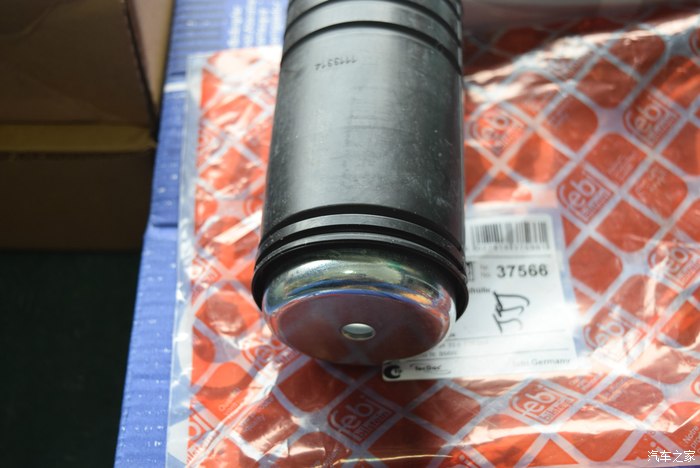

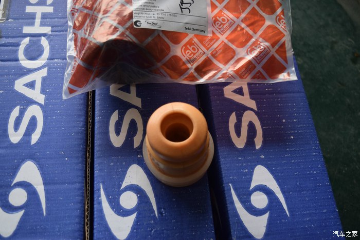

避震器是进口萨克斯 很多原厂的东西都是由大品牌代工,比如我自己的车我经常用质量好的品牌代替
使用起来效果一样的

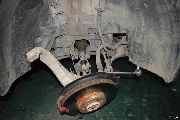

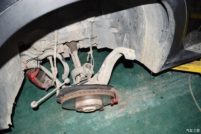

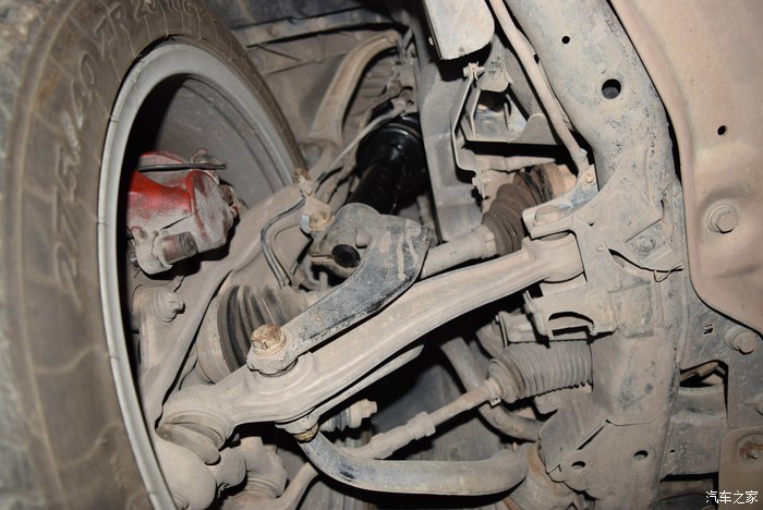

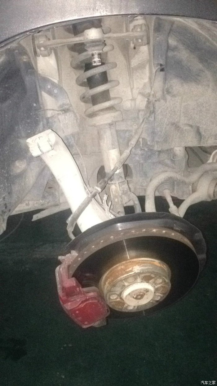

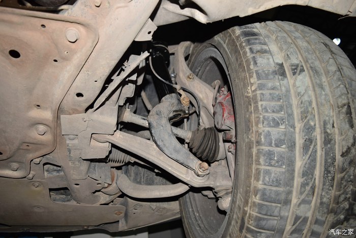

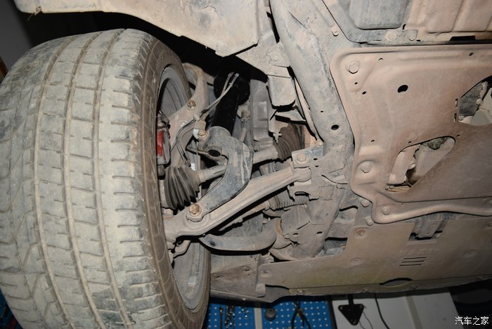

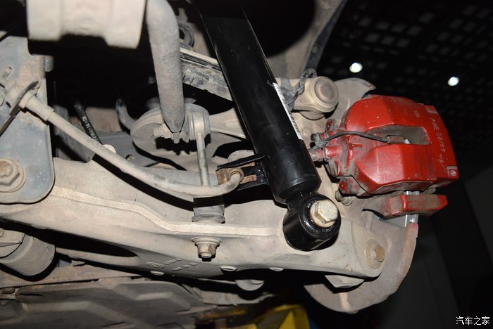

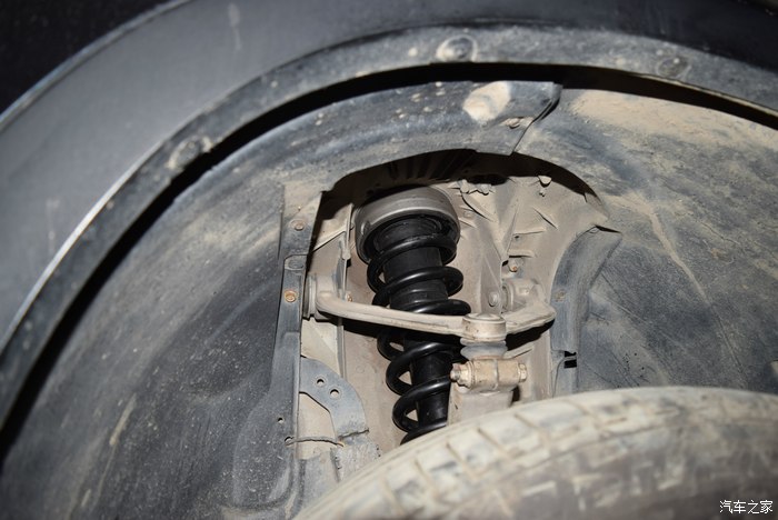

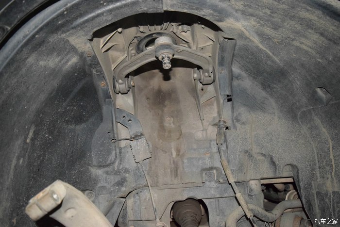

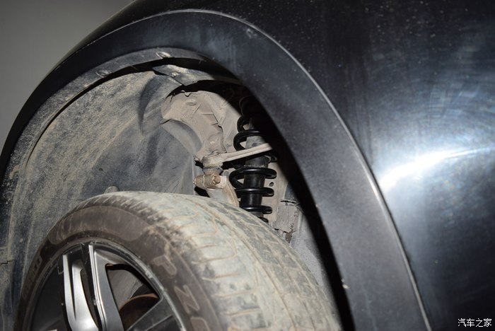

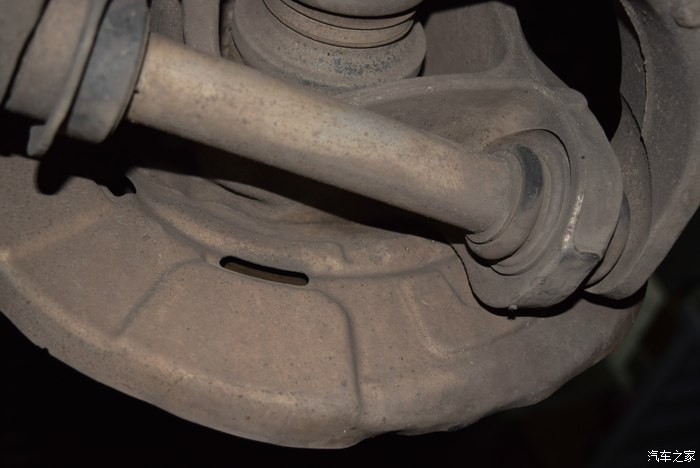

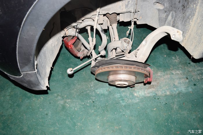

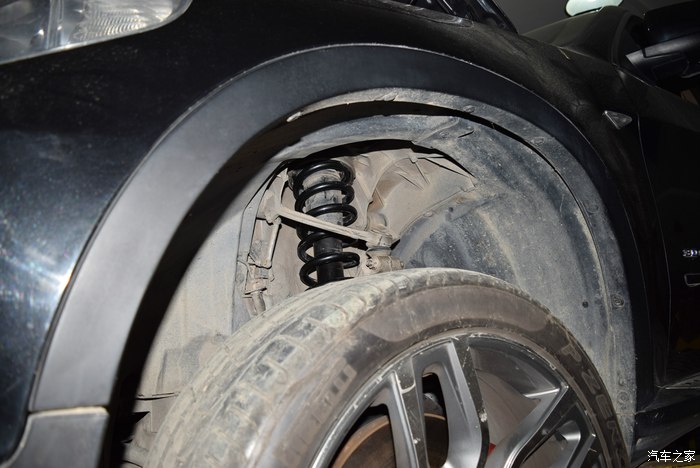

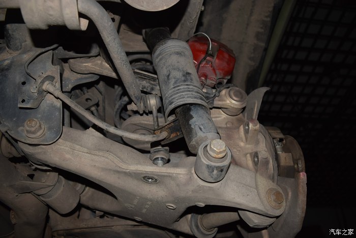

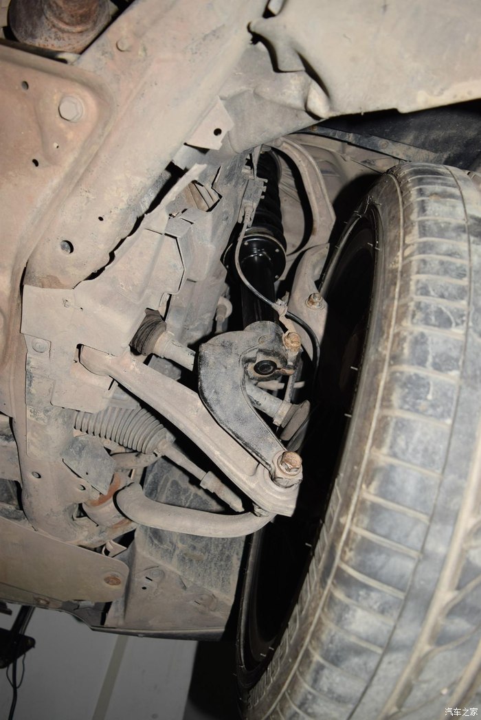

前轮环节
宝马X5 X6 的前悬挂被很多运动车和越野车采用,这种结构支撑很好,侧向稳定性也很不多,可以设计比较长行程的避震器,比如雅阁,锐志,普拉多,途锐,基本上都是这样的设计,这种设计没有平面轴承,终身不会出现打方向异响

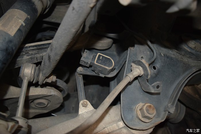

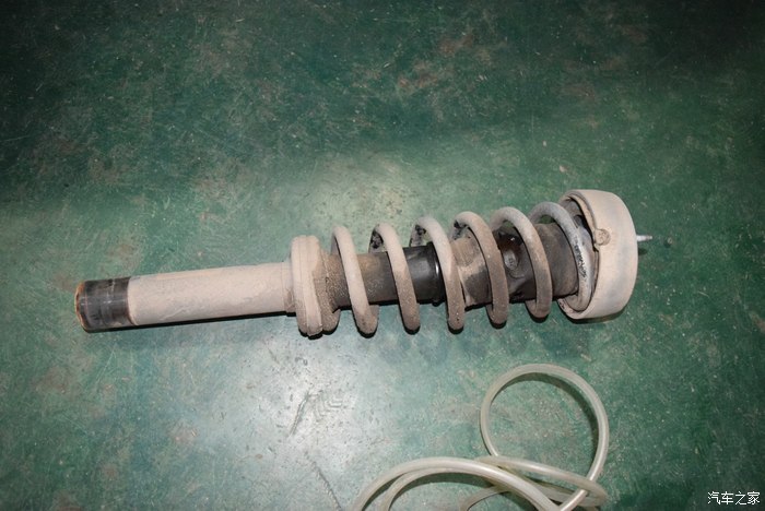

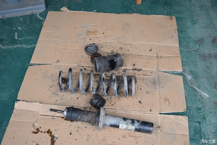

避震器已经完全老化漏油

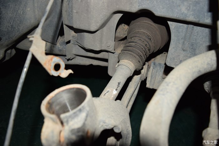

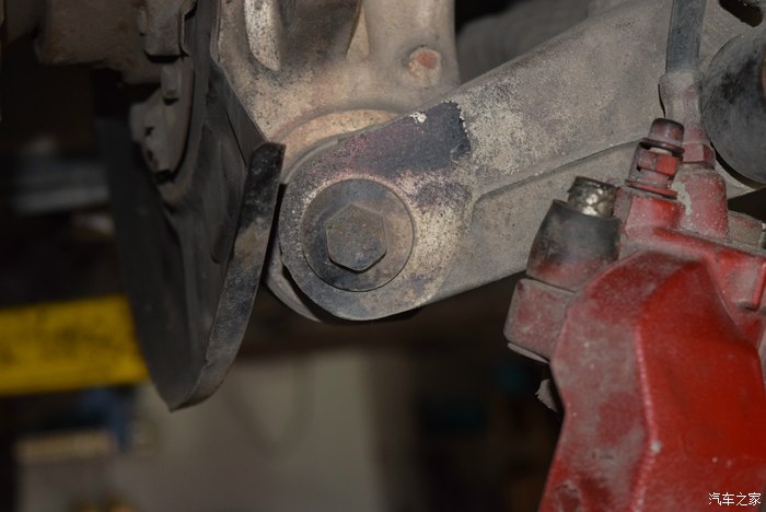

检查上球头和摆臂 一点点问题 全部替换 给我一个安静稳重的驾驶体验

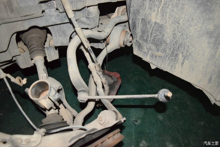

检查平衡杆拉杆,如果走烂路避震器的拉升时候有噪音,需要检查这里

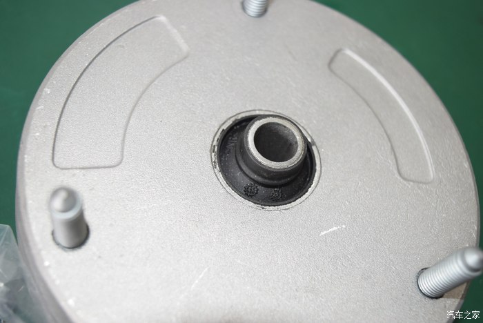

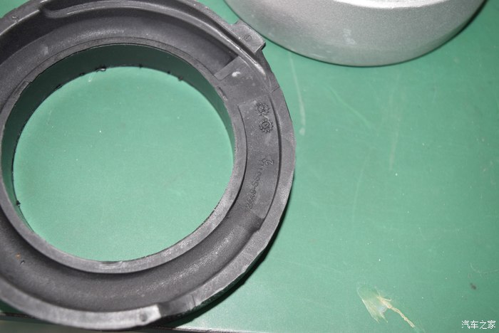

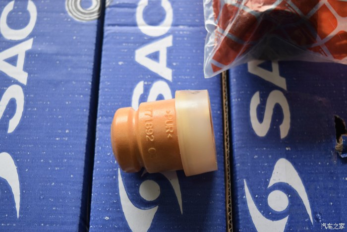

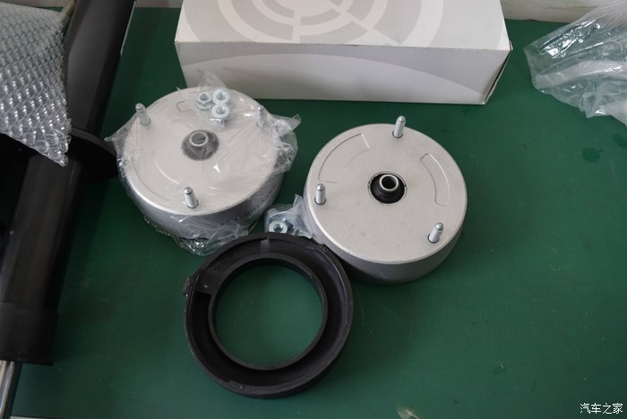

更换全新的缓冲胶和避震器,国产的宝马基本上都是和大众的一样普通的,进口的你可以看见上部采用了牛津材料
很耐用

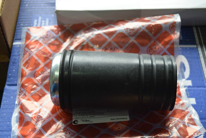

配合全新的防尘套 保证避震器的杆芯被泥沙磨损
避震器的上座和弹簧固定的橡胶圈 恢复新车该有的避震性能

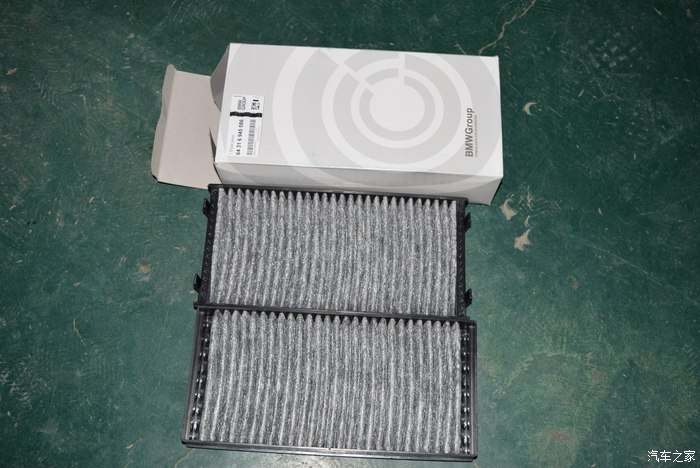

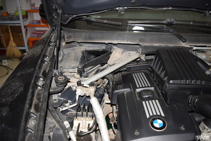

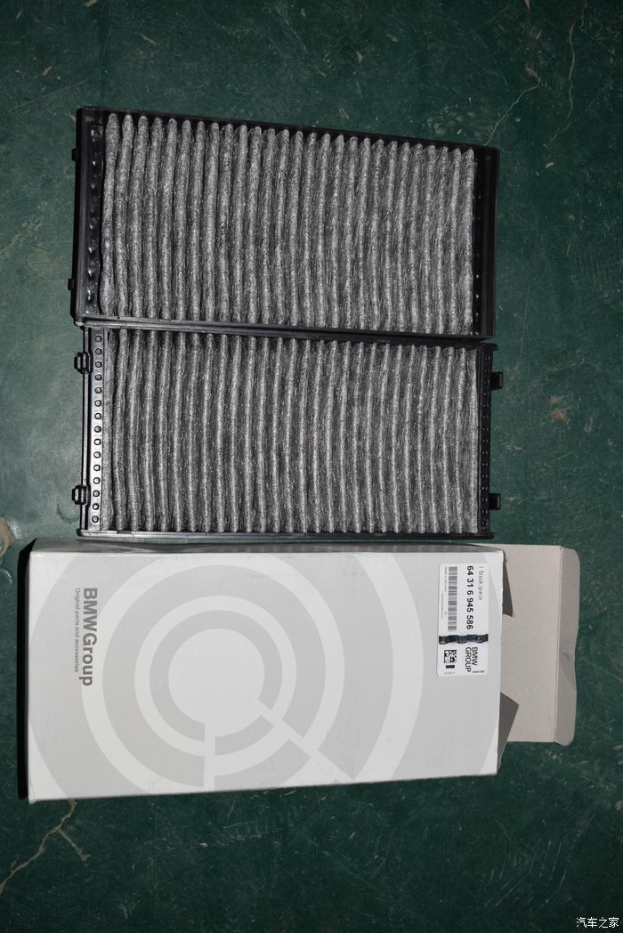

更换全新的活性炭滤清器给自己和家人一个感觉的空气环境
一点点脏我向来全部换掉

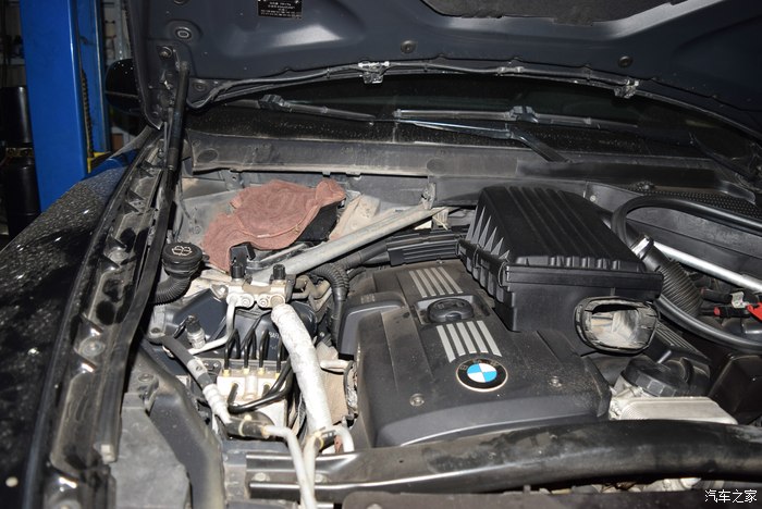

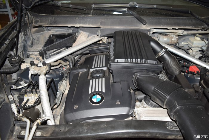

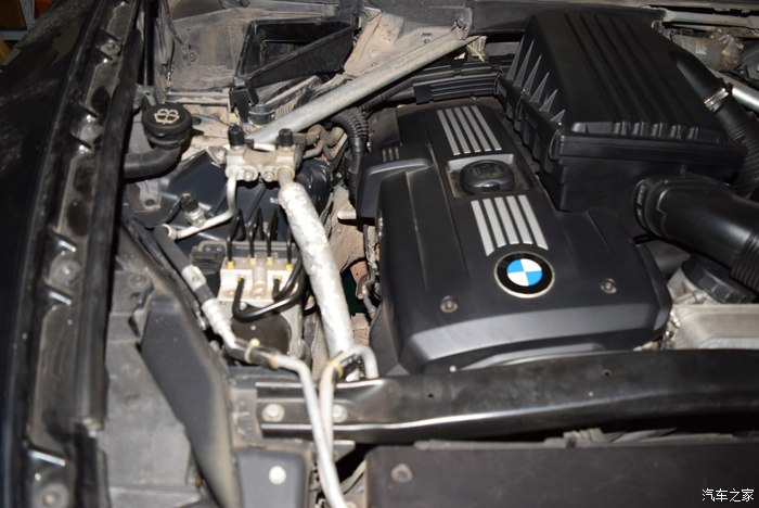

进入引擎部分
直列6缸的经典发动机 3.0的排气量
加速性能超过了比自己排量大的同级别的ML350 途锐3.6 Q7 3.6 可见效率之高
买二手的豪华车发动机一定一定要非常非常好,如果买回来要修,除非价格便宜,如果是正常市场价购买到发动机不行的车,那你就是失败中的失败,如果在遇到发动机修了 变速箱没多久又坏了,那只能说你可以赶紧卖了

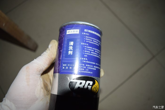

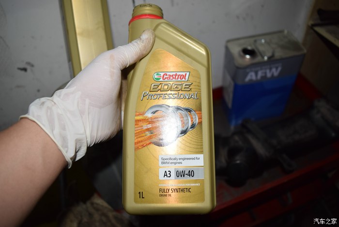

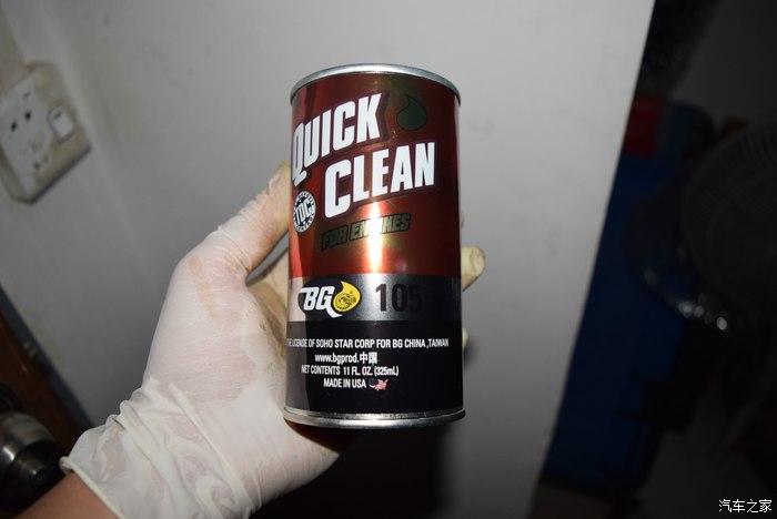

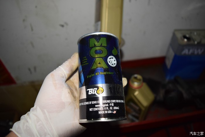

使用发动机油泥清洗剂 清洗内部机油润滑系统污垢,让新机油顺畅的润滑各个部分,是延长发动机的最佳选择
全合成的顶级机油配合抗磨保护剂,即便是上遇到水管破裂 水温过高,短时间的也能保护发动机
日产使用那么就是如虎添翼的,档档红区也不怕
发动机系统简单维护即可 发动机状态很好 毫无杂音 不漏油不漏水 动力随叫随到

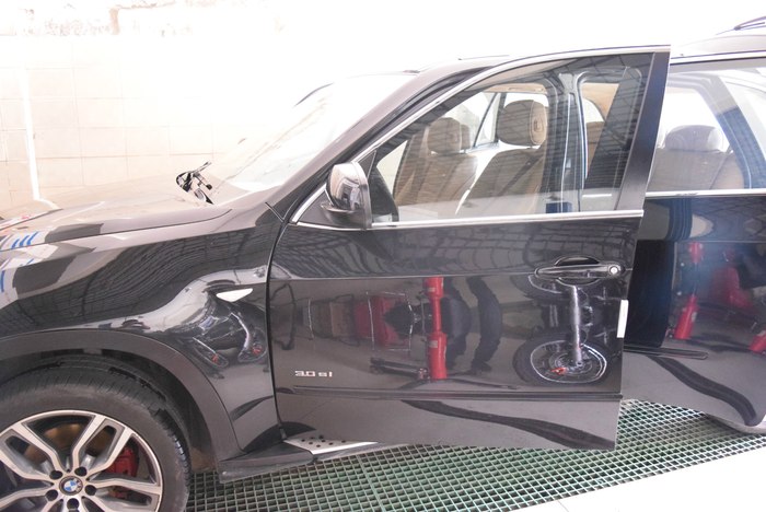

进入漆面和内饰清洗保养环节

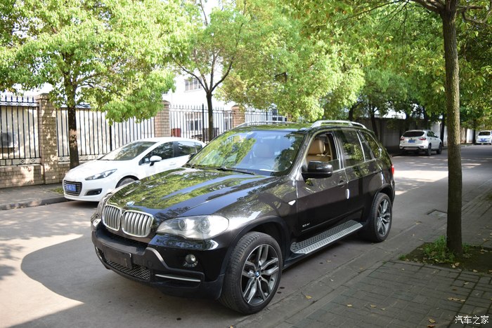

清洗完毕出来晒晒太阳
即便是宝马X5推出多年,新一代的车型倍出,但是都掩盖不了它的光芒
它的设计是超前的,空间是宽敞的,动力是刚刚的!
