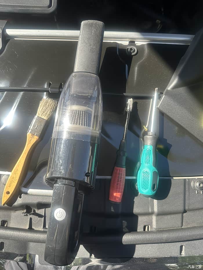

其实也简单的,准备工具如下:梅花螺丝刀一把,一字螺丝刀一把,擦布一块(清理发动机仓和滤芯仓),小刷子一个,无线小吸尘器一个(清理空气滤芯仓灰尘)。
工具如下,很简单

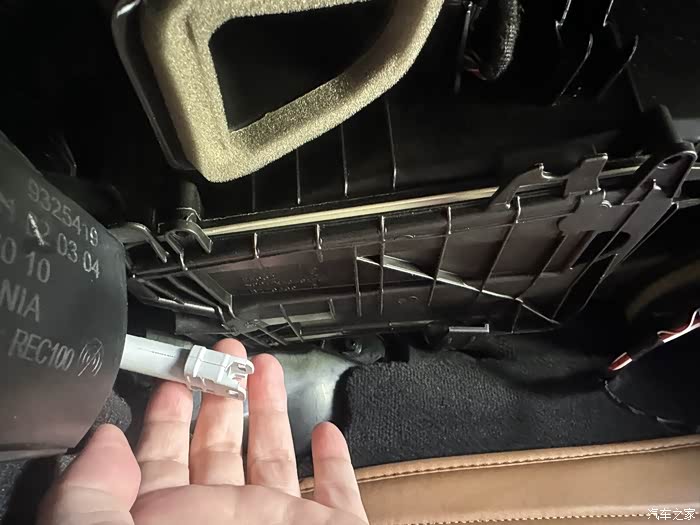

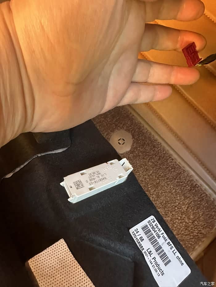

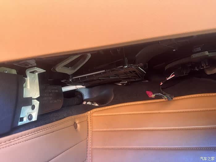

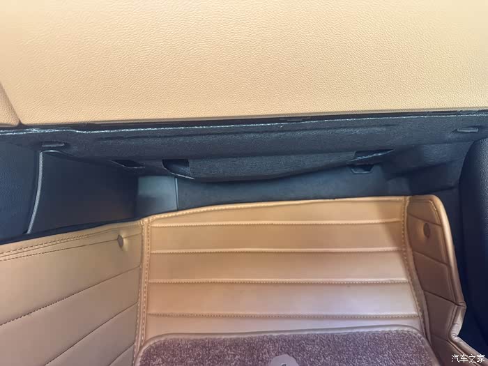

拆装空调滤芯外盖板,拿下来后把灯脚插头拔下来
第一层盖板拿掉后就是滤芯盖板了

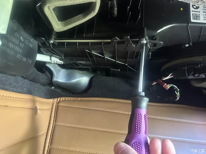

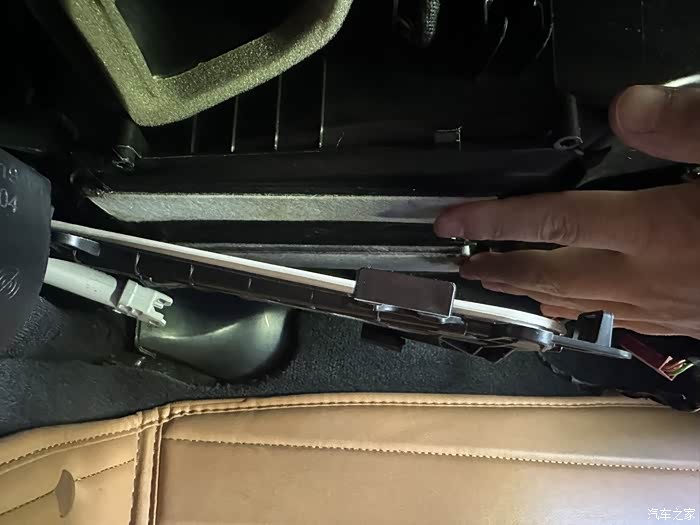

用梅花螺丝刀卸掉空调滤盖板螺丝,2个
记得拔掉盖板上的这个白色小管子

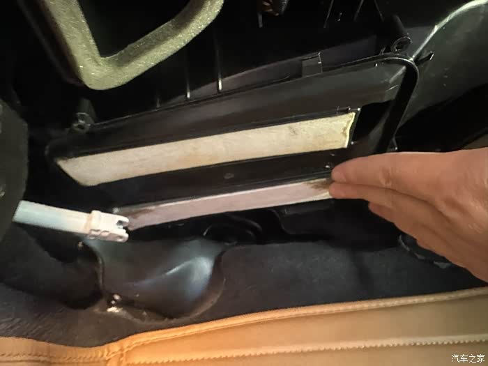

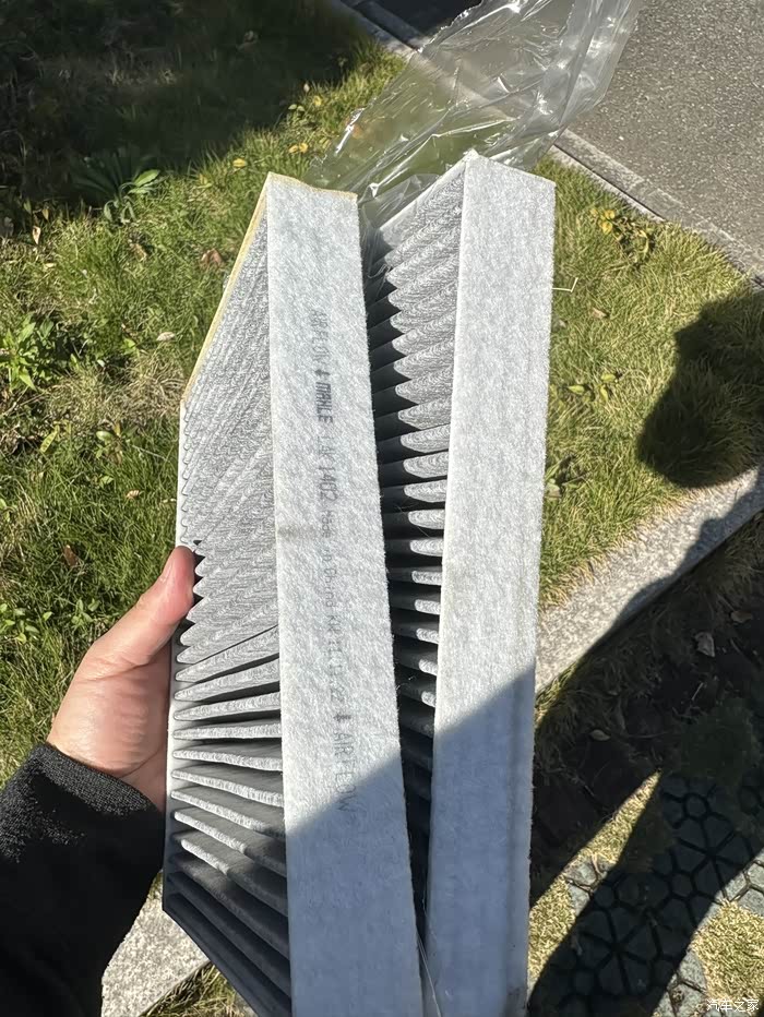

原来的两块马勒的滤芯,一碰就掉下来了

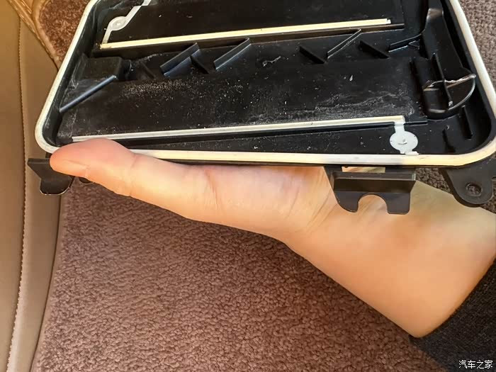

拆下的空调滤芯盖板,记得清理下表面的灰尘
空调滤芯两块,有点脏了

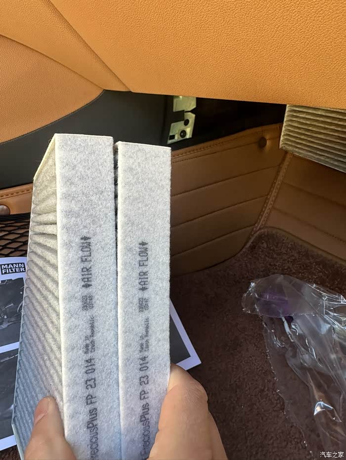

曼牌滤芯,适配标轴5
里面有5系安装方法,一看就会
适配5系

新的曼牌
按这个安装标志安装就行

旧的滤芯,粉尘很多

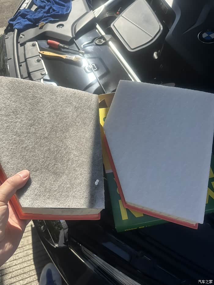

这是空气滤芯

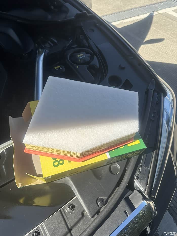

新的空气滤芯

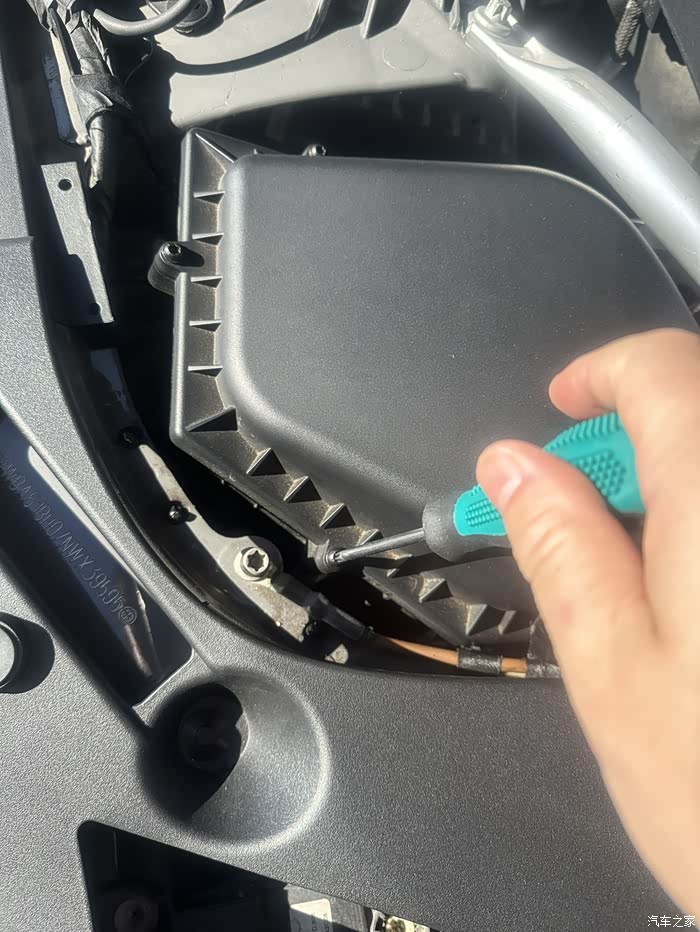

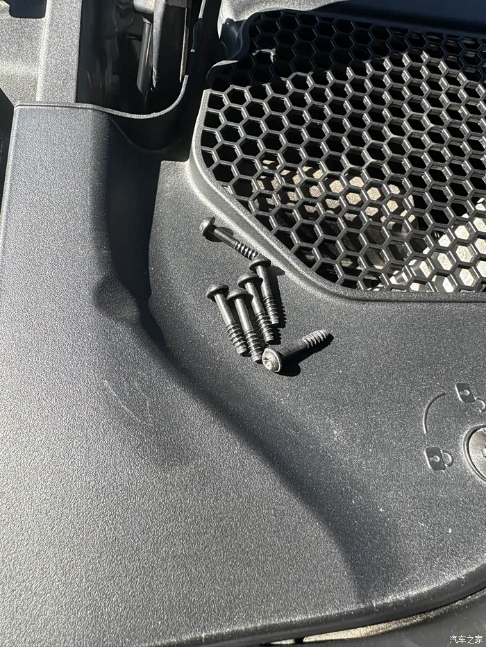

空气滤芯盖板,6个梅花螺丝

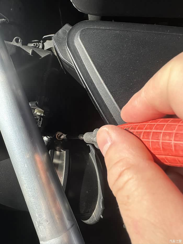

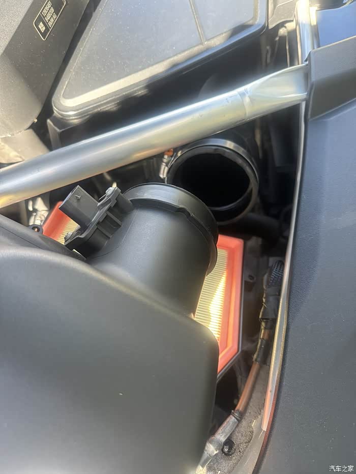

6个,拆的时候当心,螺丝别掉到发动机舱里了

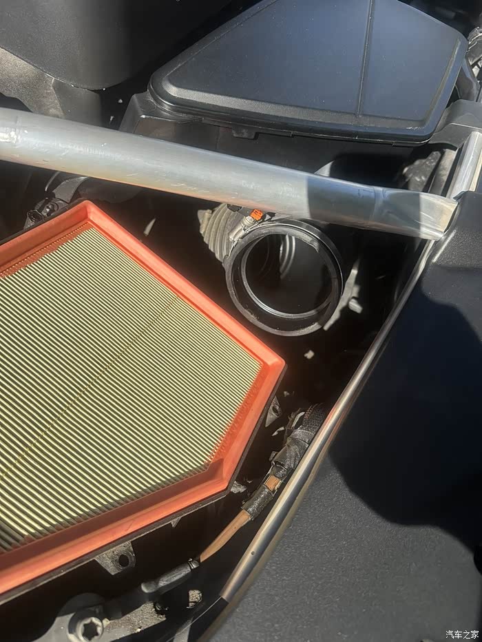

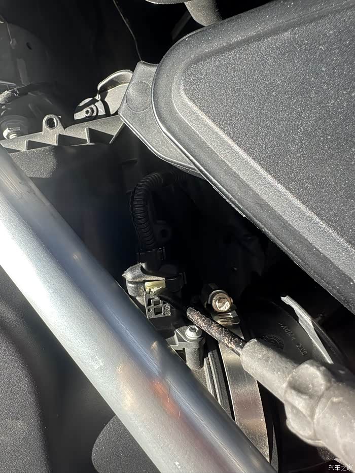

用一字螺丝刀松开那个空气管道金属卡扣
再轻轻撬这个白色传感器连接卡扣,拔下来了

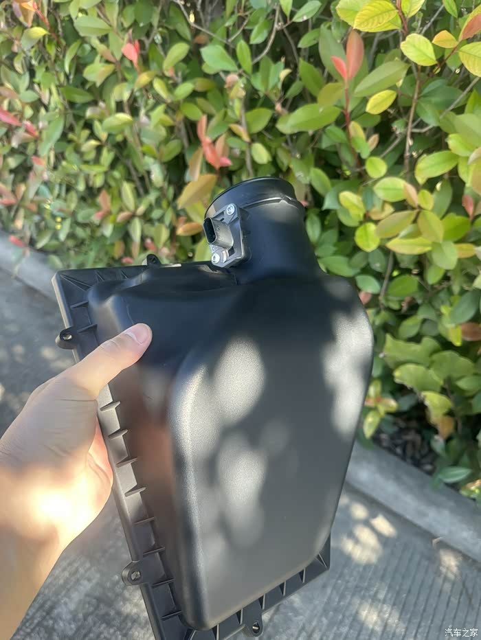

拔下空气滤芯仓盖板,这个有点紧,耐心点
盖板拿下来了,顺便清洁一下

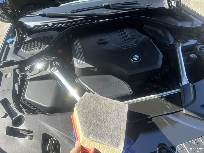

看到老的滤芯
新旧滤芯对比,用了一年的

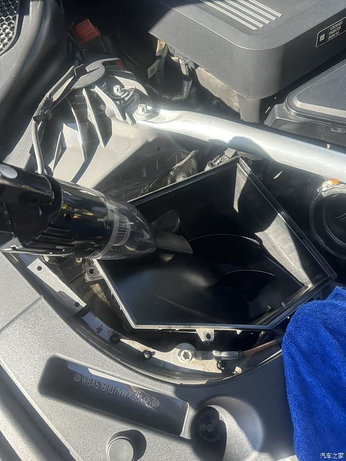

把空气滤芯仓灰尘吸干净再擦干净
最后安装后顺便把发动机舱擦干净,完美收工。
