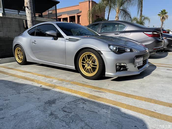

然后开了一段时间有一次不小心把右边的轮子刮花了 右前跟右后都有刮到。因为加州人口密度比我之前生活的地方大很多,所以停车比较密集 其实还行只不过刚刚来的时候不太适应,总是刮马路牙。后来想了想看着刮花的轮圈也感觉不好,然后就想换个同样的新的轮圈,然后在网上突然看见了同样款式但是比我之前的要宽一些的轮圈。我之前是8J的 这款是9J的。对这个尺寸比较感兴趣,但是ET值只有45的。如果用9J的 这样前轮就会剐蹭,后来灵机一动,很多后驱的跑车都是前轮窄一点后轮宽一些。我也可以这样改啊。就决定了前轮还是维持原来的尺寸,225 45 R17 ET45 8J 后轮用 255 40 R17 ET45 9J 这样不就可以了吗? 把后面那个好的轮圈换在前面。再买两个9J的新轮圈。用40的高度这样可以保证前后轮的直径差不多。原厂是ET48 为了跟原厂接近就用了ET45的。如果可以的话用ET35的也不错。但是ET值不易过小。如果轮圈太靠外了。或者用垫片这样的东西。理论上会导致力矩太大容易对轴承不好。这个我也是看其他视频说的。
不过开了几万英里离合器的分离轴承坏了, 需要更换, 后来就换了EXEDY STAGE 1 CLUTCH KIT 还有离合器叉。原厂是冲压的。我换了个锻造的。据说以后如果改动力或者加强离合, 原厂的离合器拨叉有断掉的风险 所以就换了VERUS FORGED 4130 CLUTCH FORK。

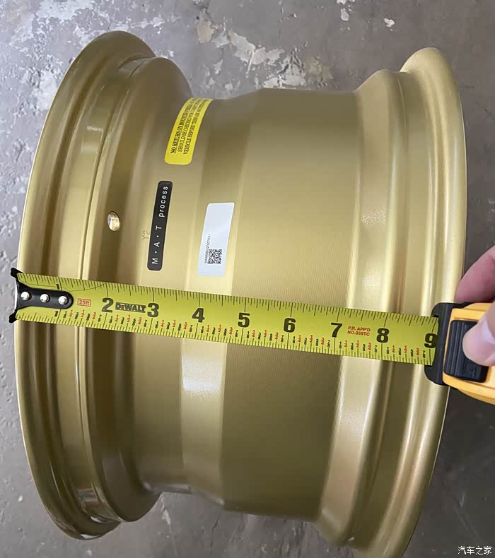

9J的宽度
这是改完避震器以后的样子。之前图片找不到了。可以看出因为宽度不一样。 前后轮的条幅有点区别

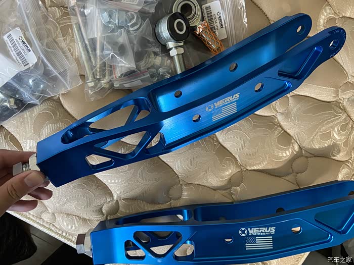

还有这个也是很关键的。 后轮的可调下控制臂。而且重量比原厂的轻。锻造铝合金。原厂的冲压的。是美国的一个品牌。看着做工就非常好。当然价格也很好,599刀。给配了两种类型的接头。我选的是左边的橡胶的。下面的那钢球的我没有选择。现在闲置了。

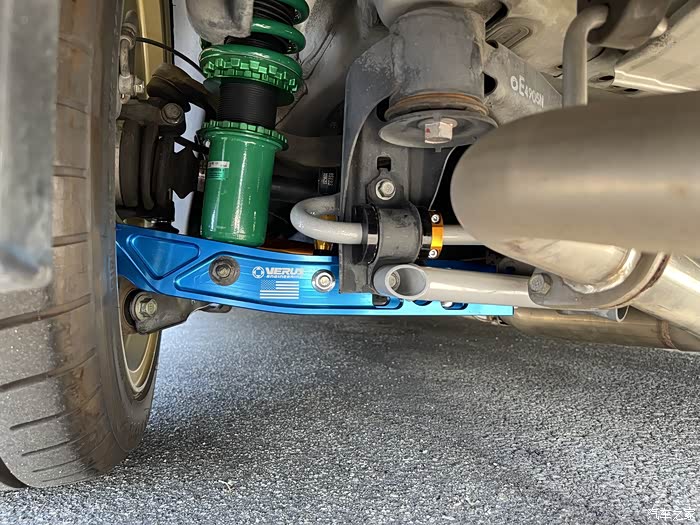

改装后的样子。后轮的外倾角我调成负1.7度。

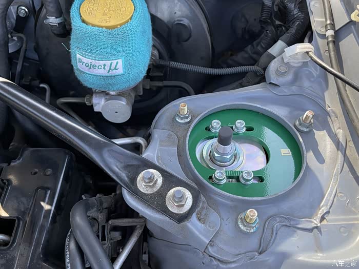

后面说完了 说一下前面 这个避震器自带塔顶鱼眼。比较方便调整倾角。我前轮是负2.2、都是凭感觉来的也没有什么依据。前轮比后轮倾角大就好了。有利于转向。实际驾驶方向确实很灵活。前轮不用像后轮那样需要改其他的东西才能调整得到正确合理的数据 。直接降低就可以调整出差不多的数据。如果你要降的更低的那种可能还得加装一个。WHITELINE ROLL CENTER / BUMP STEER KIT 。这个套装球头应该会帮助你降低车身后的操控。

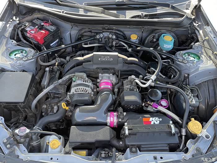

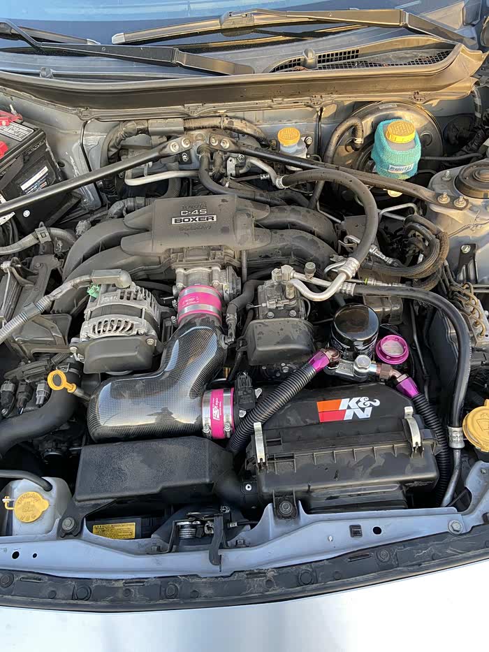

对了我比之前还加装了一个HKS type S的油冷。油冷是增压车型用的。自吸也可以用。只是我买错了。应该买自吸版本的油冷。不过也没关系区别就是安装位置不同。倒是方便以后上机增。不过上不上不一定了哈哈。
避震自带的可调节塔顶。这个避震的性价比还是挺高的。上面那个黑色的旋钮可以调节软硬。以后还得装个CUSCO的顶把吧。以后通过驾驶慢慢研究。
这款油冷的安装位置是在车灯的下面 这个是网上的视频 这个视频截图里的车安装了HKS的机增 可以看到中间有个大大的中冷器。这个人手里拿的是那个油冷后面的通风口的散热网。这个网需要把油冷后面的塑料挡泥板给割开,然后固定上这个网。不过我想要是雨天的话地上的水会不会顺着车轮的转动甩进来呢?反正加州也不怎么下雨 哈哈。
这个是雾灯 前面的地方需要开口。为了让空气吸入。给油冷散热。自吸版本的油冷就不用这样了。
这个是个反例。之前的改装店给我装错了。两个管线走的位置不对。不能从发动机排气上面过。要从bumper上面过。而且还没拧紧。回来才发现漏油的地方。改装要去靠谱的店才行。主要是干活的人要有敬业精神。
HKS 油冷本体。
机油用的安利机油。5w 30 用着还行哈哈。

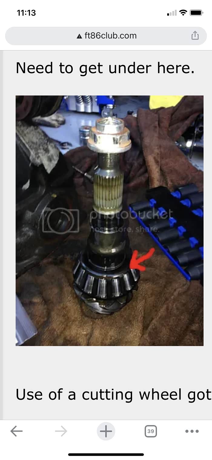

尾牙套件CUSCO的4.556尾牙。我那个车是4.1的 2017以后的是4.3的。所以我得换个大一点的。将来改装机增帮助会更大吧。换完以后档位显示变成了 1 2 3 3 4 5 就自己在心理加1吧。不是很影响。加速比之前快了。不过我是255的后轮,不换尾牙不太行。这个套装没有中间柱子上的那个小齿轮。要把之前原厂的那个卸下来再按上。当然卸下小齿轮的时候有一定损坏风险,最好去订一个原厂的小齿轮。也不是很贵。我这个没有订 卸的比较成功。不过订了个油封。有一个油封还是坏了。
大概就是这个齿轮。

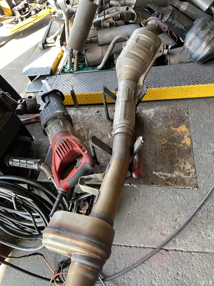

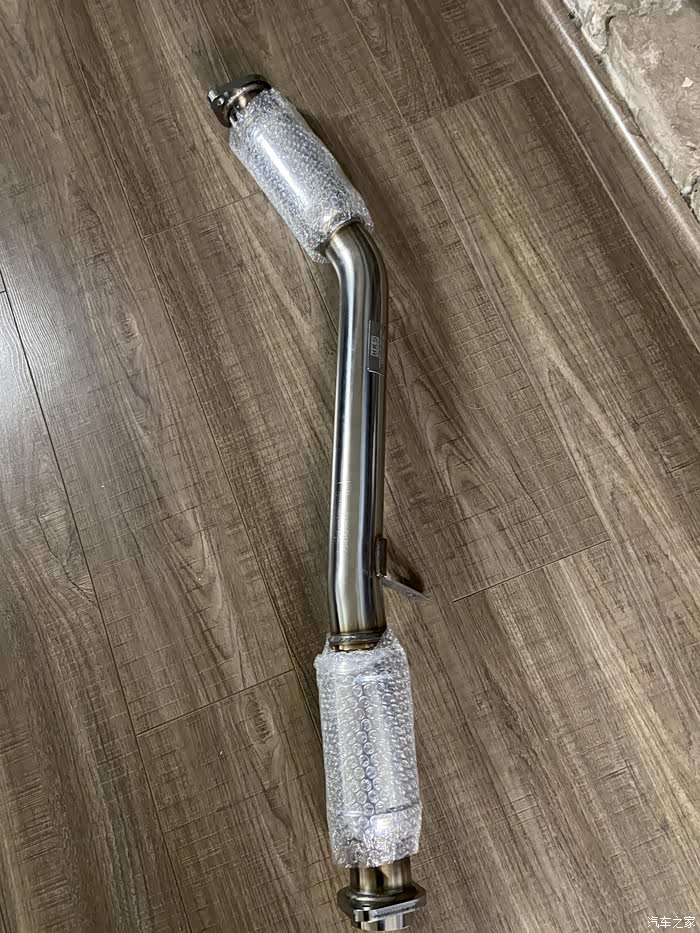

熟悉86 brz的朋友 这个部件不陌生吧。 这就是第二个三元催化那一段的排气。在中尾段前面,S管后面 。我把这个换掉了。换成HKS的
好像比之前粗一点。取而代之的是两个消声器。 HKS-33004-BT002

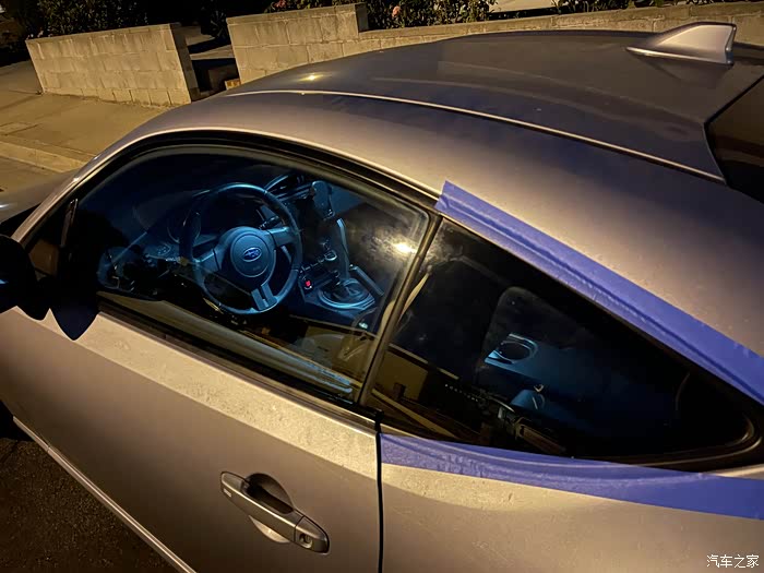

对了,这个图是改装底盘之前的时候。因为工作原因。在外地,车停在了公司的停车场大概一个星期。因为停车场是开放的那种,车停的时间比较长。所以玻璃被砸了。也没有丢什么东西,就是车里挂着个十字架丢了。还有个胎压检测器。这是修好后,但是没贴膜的样子。后来治安官来了。说明情况也就是做个记录。我说美国不像我10年前刚来的时候那样了。现在什么人都有了。他说 不不不 这种事情20年前也一样会发生。也许是他爱美国,认为这个地方没有变化。这些年也没有变化。也许是安慰我吧。哈哈

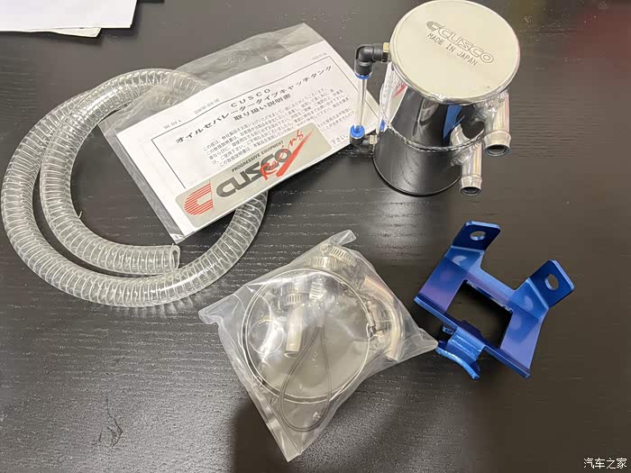

买了个 oil catch can 这样可以帮助吸收pvc返上来的机油。对积碳的形成有一定的防止作用。

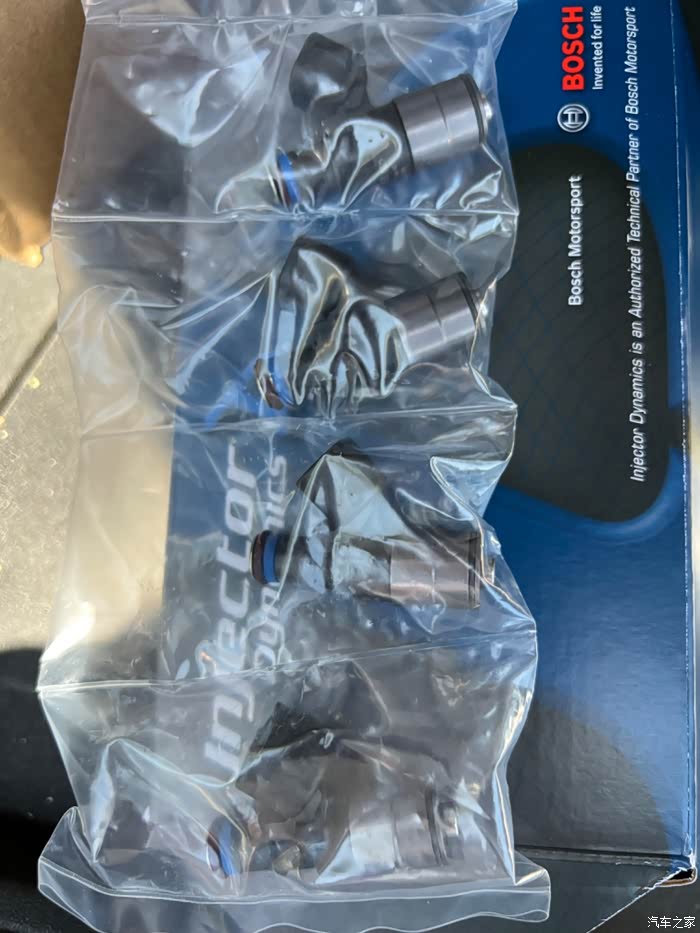

1050X 喷油嘴。
Injector Dynamics ID1050X
换了 喷油嘴 油泵 无 三元 从新调整了程序

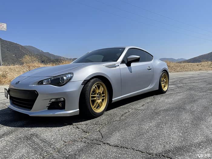

换了新的轮圈 et38 18X9.5J 前245 35 R18 后 255
rays 的 57cr 系列 是旋压铸造的 买不起锻造的。
