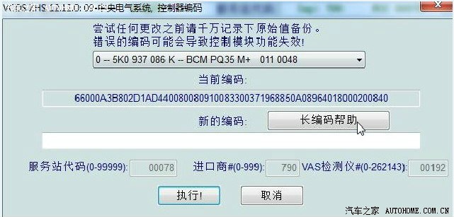

       2014新帕萨特御尊版,按照网上的教程刷了雨天关窗、 调整了雨量感应器灵敏度、 自动大灯灵敏度,自动感应雨刮出问题了,和雨天关窗冲突,下着大雨自动感应雨刮不工作,现在想刷回去,把雨天关窗这个功能取消屏蔽掉,又没有记录 09-中央电气系统 编码控制的原始长编码
       哪位兄弟能提供下你  09-中央电气系统  的原始长编码,或者指导下  字节4  出厂原始勾选哪几项。下面上图,请兄们帮忙。

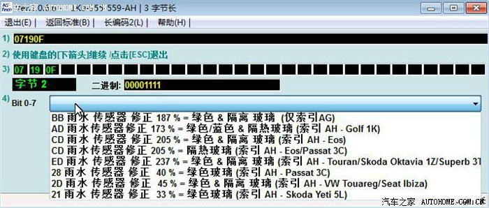

1、这是我网上找的    09-中央电气系统     改后长编码,麻烦大家提供下御尊的原始长编码。
2、请大家指导下   字节4    出厂原始勾选哪几项,就是这个地方刷的雨天关窗。
3、雨量感应器灵敏度、 自动大灯灵敏度的原始编码已知道是07300A
跪求第二步    字节4   的原始选项。请兄们帮忙。
