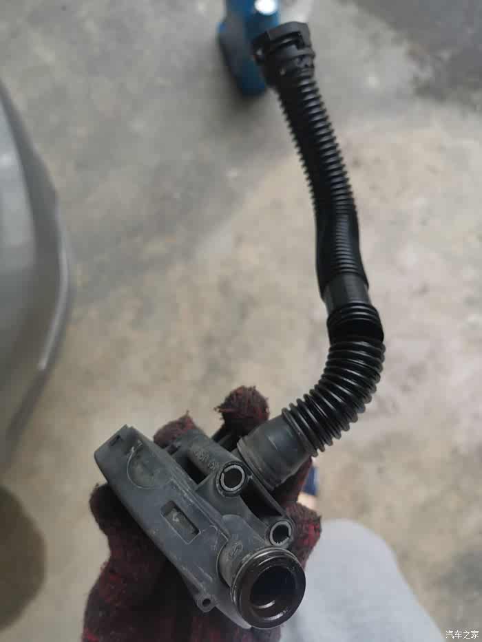

15款经典明锐,PQ35平台,EA111 1.6发动机,最近发现发动机少机油,经仔细检查后发现油气分离器后面的波纹管老化开裂。从某宝上购得原厂配件98块,打算自己换一下。开始搜了一下论坛上面,好像没有人换这玩意的,不像EA888发动机换的人一大堆。4S店报价110+工时83,想着还是比较简单,所以自己动手。

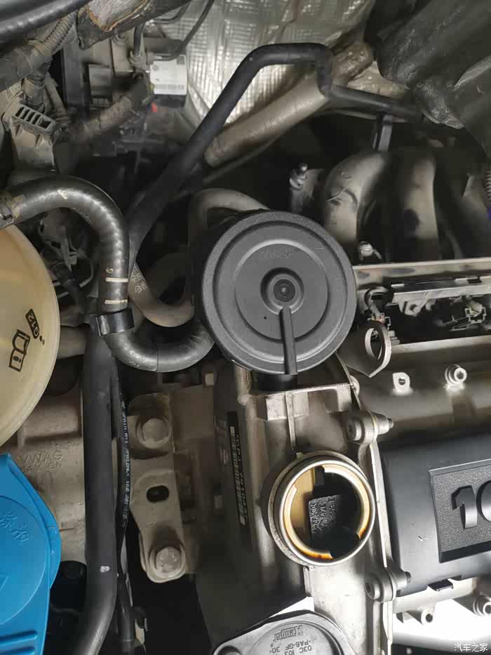

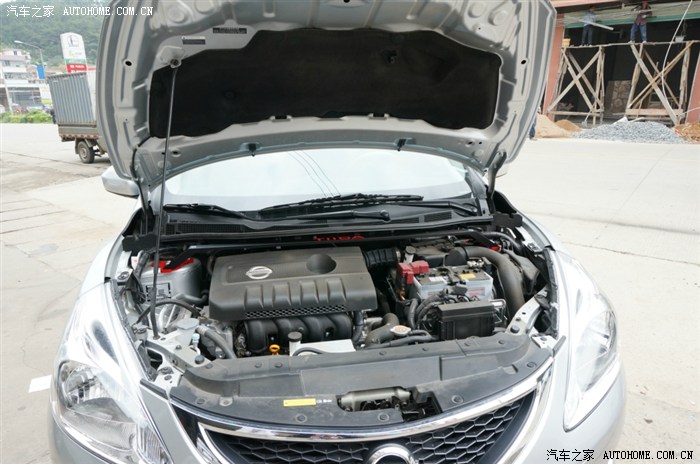

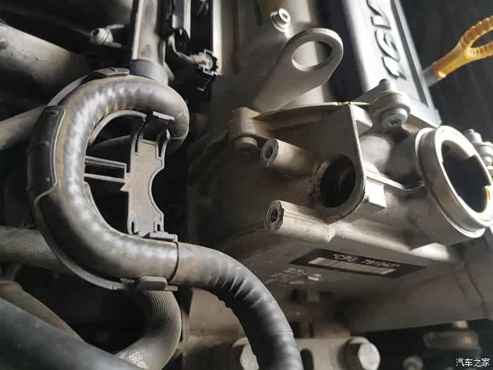

开工前机仓
去掉空气滤盒后面的几根卡住的管子,要把空气滤芯抬起来,不然够不到后面的波纹管接头。
拆掉油气分离器下面的防冻液回水管。
拆掉进气歧管下面的波纹管接头。
油气分离器下面有两个螺丝拧掉。

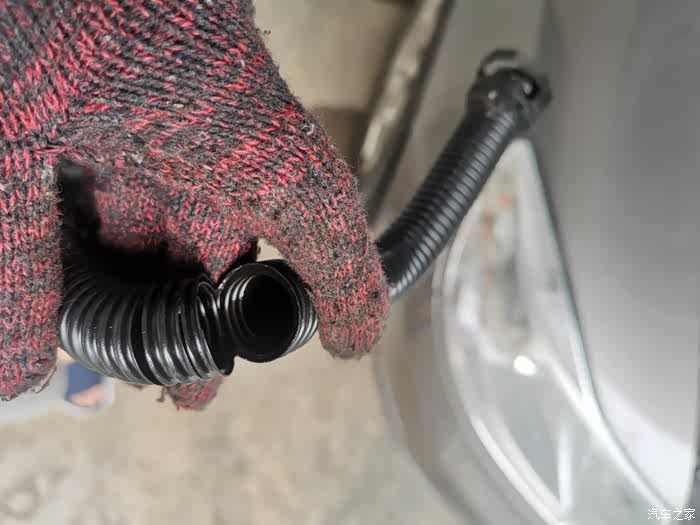

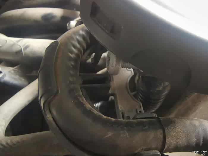

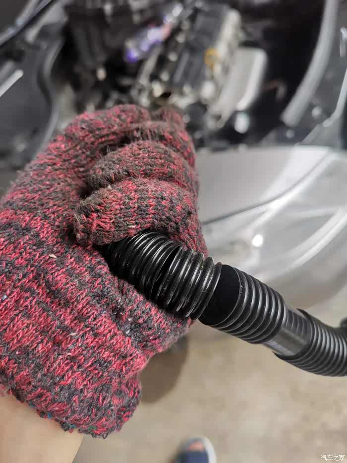

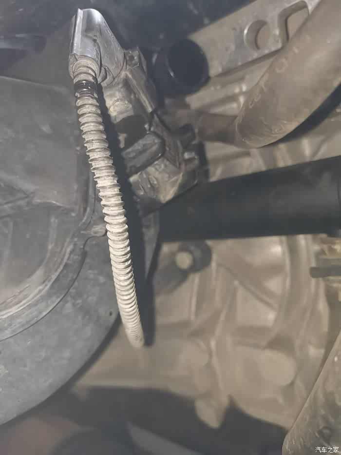

拆下来的波纹管,发现已经多个地方老化裂开了。
裂开了,导致机油流出。
裂了
拆下油气分离器后的样子。

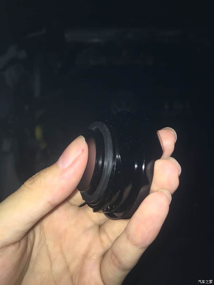

这个是油气分离器波纹管接头
一会儿工夫就换上了,没什么问题。
